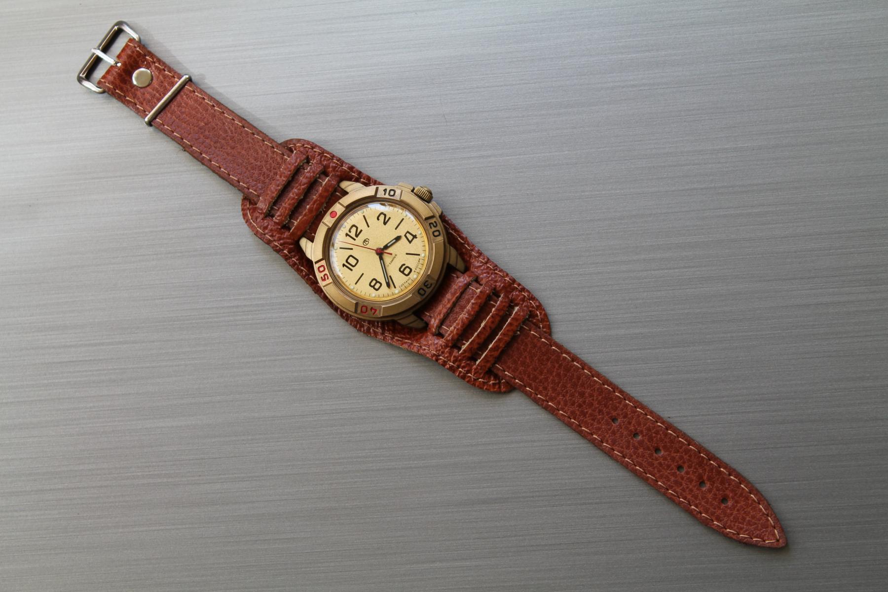

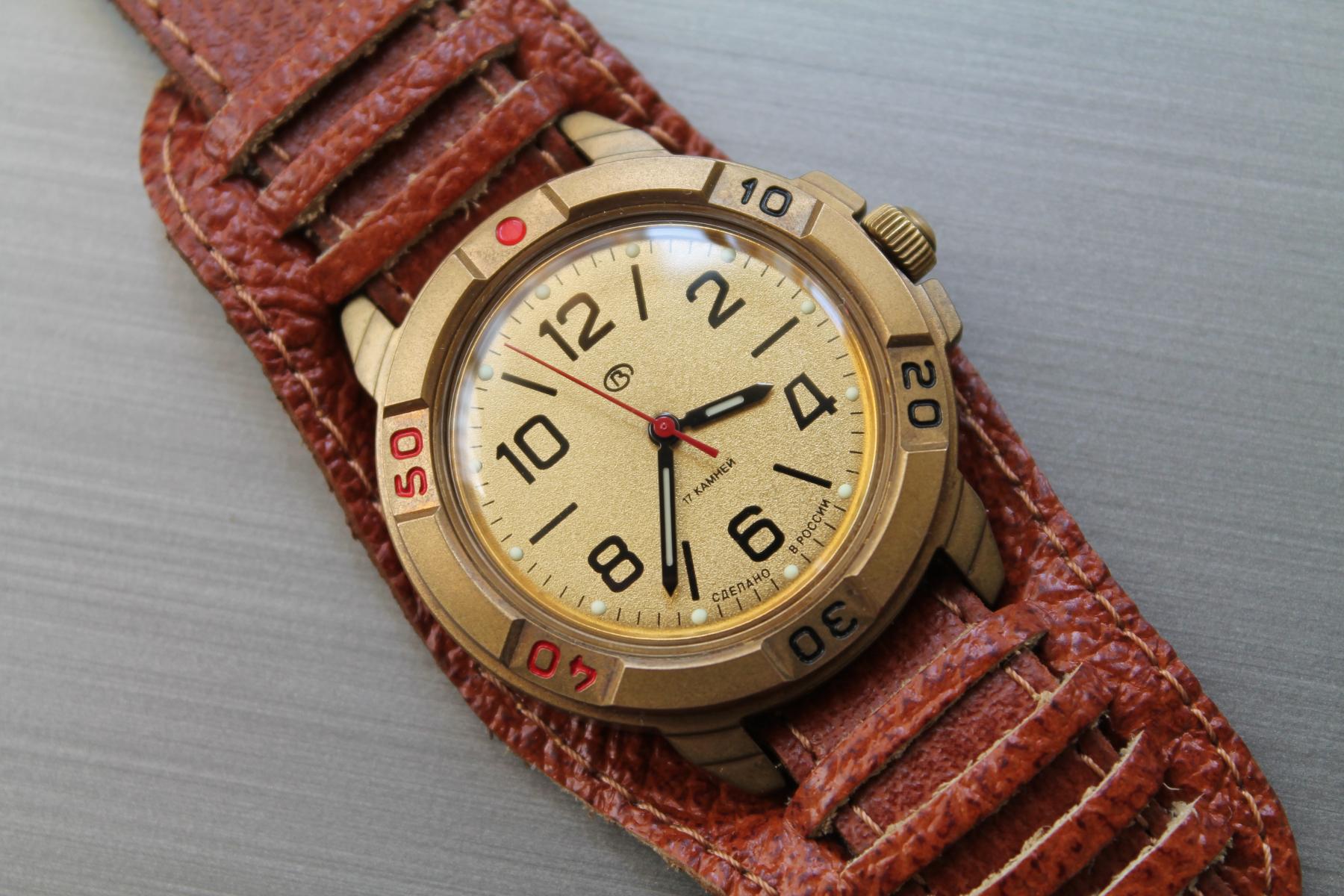

«Командирские», модель 43711В. Используют механизм 2409.01 производства ЧЧЗ «Восток» на 17 камнях с ручным заводом (без функции автоподзавода при ношении на руке). Часы современного выпуска, но сама модель в латунном 43-м корпусе уже стала классикой. Подобные часы выпускаются с 1980-1990 годов как минимум, наряду с несколько аляповатыми моделями в корпусах в форме звезды (если я где-то не прав – прошу поправить в комментариях). Данные часы с некоторой кастомизацией в виде искусственно состаренного корпуса, чтобы латунь была более тусклой, а также штатный весьма неказистый ремешок был заменён на ремешок-напульсник из коричневой кожи. В итоге получилось что-то в стилистике стимпанка. Могу сказать, что напульсник с замшей с внутренней стороны достаточно приятен при носке как в холод, так и в жару, рука под ним дышит и не потеет, к тому же на самой руке при долгом ношении не остаётся характерных следов от латуни. Но надо учитывать, что в условиях влаги натуральная кожа может относительно быстро прийти в негодность.
Ремешок-напульсник хорошо подходит для часов в латунном корпусе, так как благодаря нему не остаётся следов от латуни на коже рук при длительном ношении
Циферблат отлично читается, безель можно крутить, используя часы в качестве секундомера. Заводная головка завинчивается и хорошо защищена по бокам от случайных механических воздействий

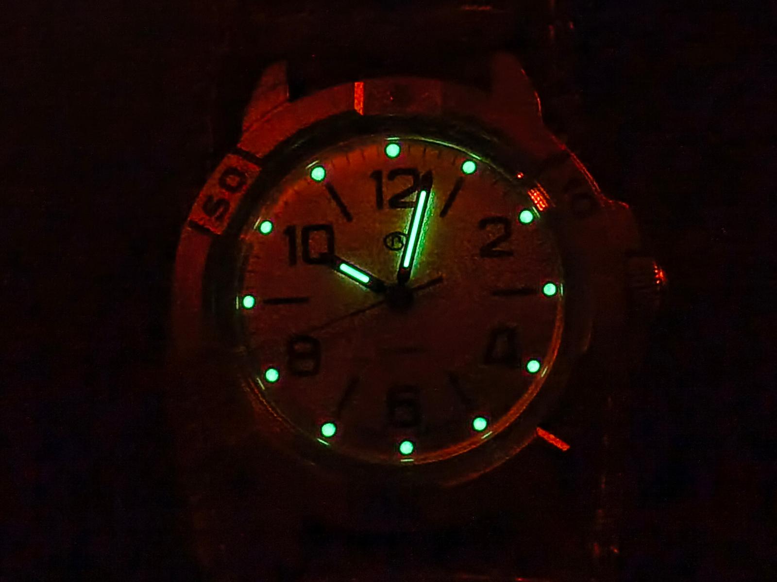

Люминесцентную подсветку имеют часовая и минутная стрелки, также светятся точки напротив часовых меток на циферблате
Впрочем, эти часы скорее для неспешных летних прогулок и на выход к стилю smart casual (в моей достаточно вольной интерпретации), к тому же зашита от воды тут согласно сайту производителя составляет 20 м / 2 атм, то есть, буквально ни о чём. Для понимания – попадание под сильный дождь и брызги из-под крана должны гарантированно выдерживаться часами при заявленной защите 30 м / 3 атм, что является уже практически негласным стандартом для самых недорогих наручных часов. Тем не менее, тут мы имеем хоть и небольшую, но завинчивающуюся заводную головку для предотвращения попадания влаги внутрь корпуса через неё и боковую защиту со стороны корпуса от повреждения головки при механическом воздействии, а также выпуклое оргстекло на циферблате, как у достаточно хорошо защищённых от воды моделей. Безель вокруг циферблата – не имитация, он реально крутится, но достаточно свободно и во все стороны, так что выставленная временная отметка может легко сбиться. Циферблат диаметром 30 мм хорошо читаемый, с обозначением часовых меток цифрами через одну, часовая и минутная стрелки с люминофором, также есть люминесцентные метки в виде точек напротив каждой часовой отметки по периметру циферблата.

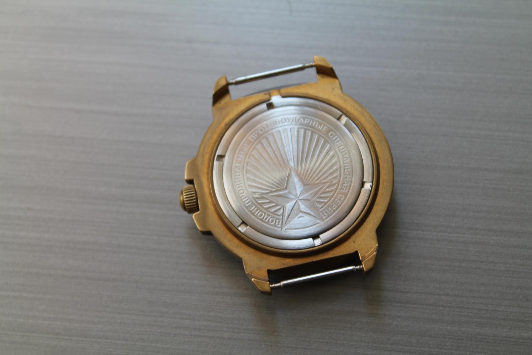

Стальная крышка на задней стороне часов фиксируется за счёт завинчивающегося кольца

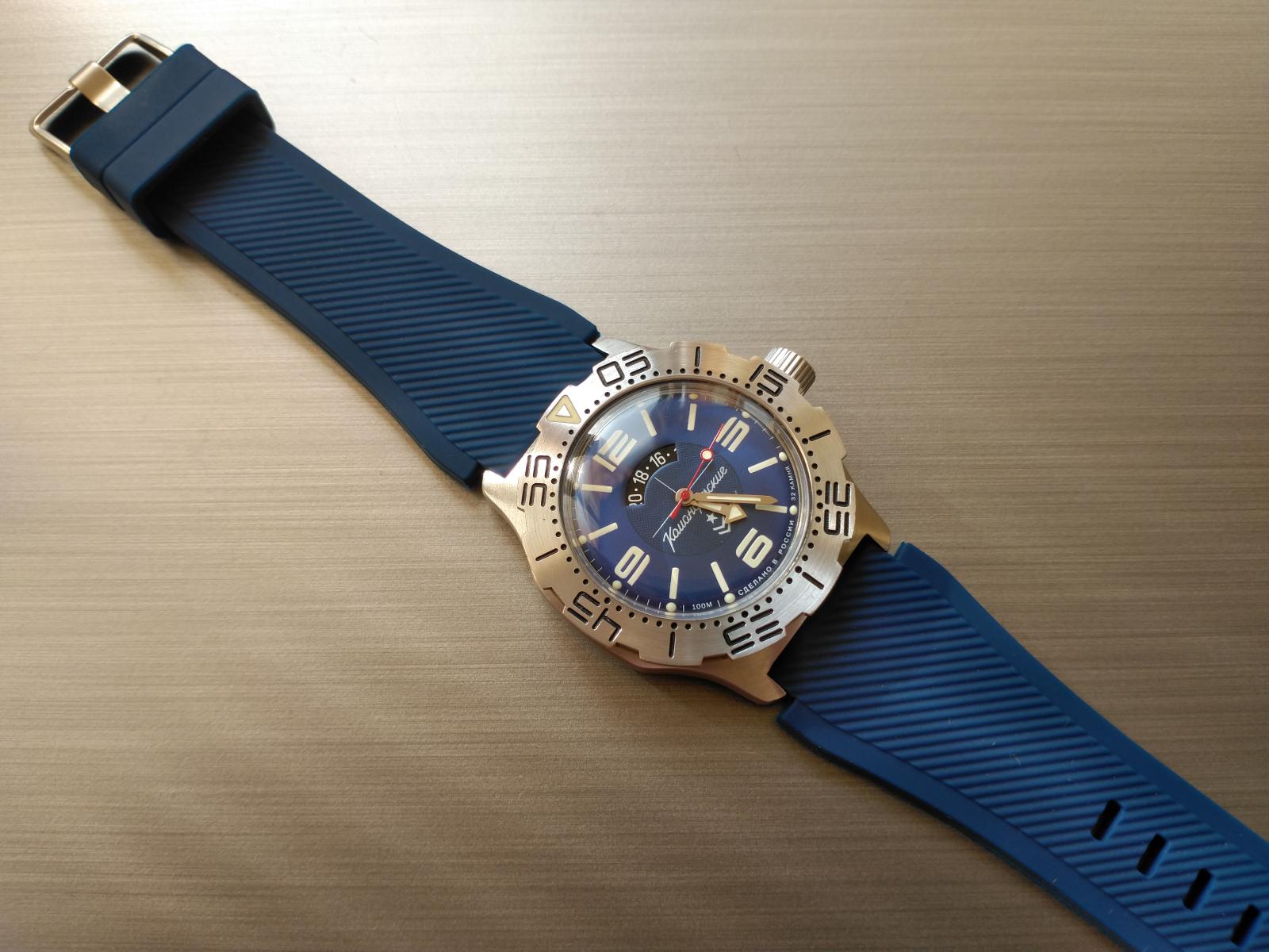

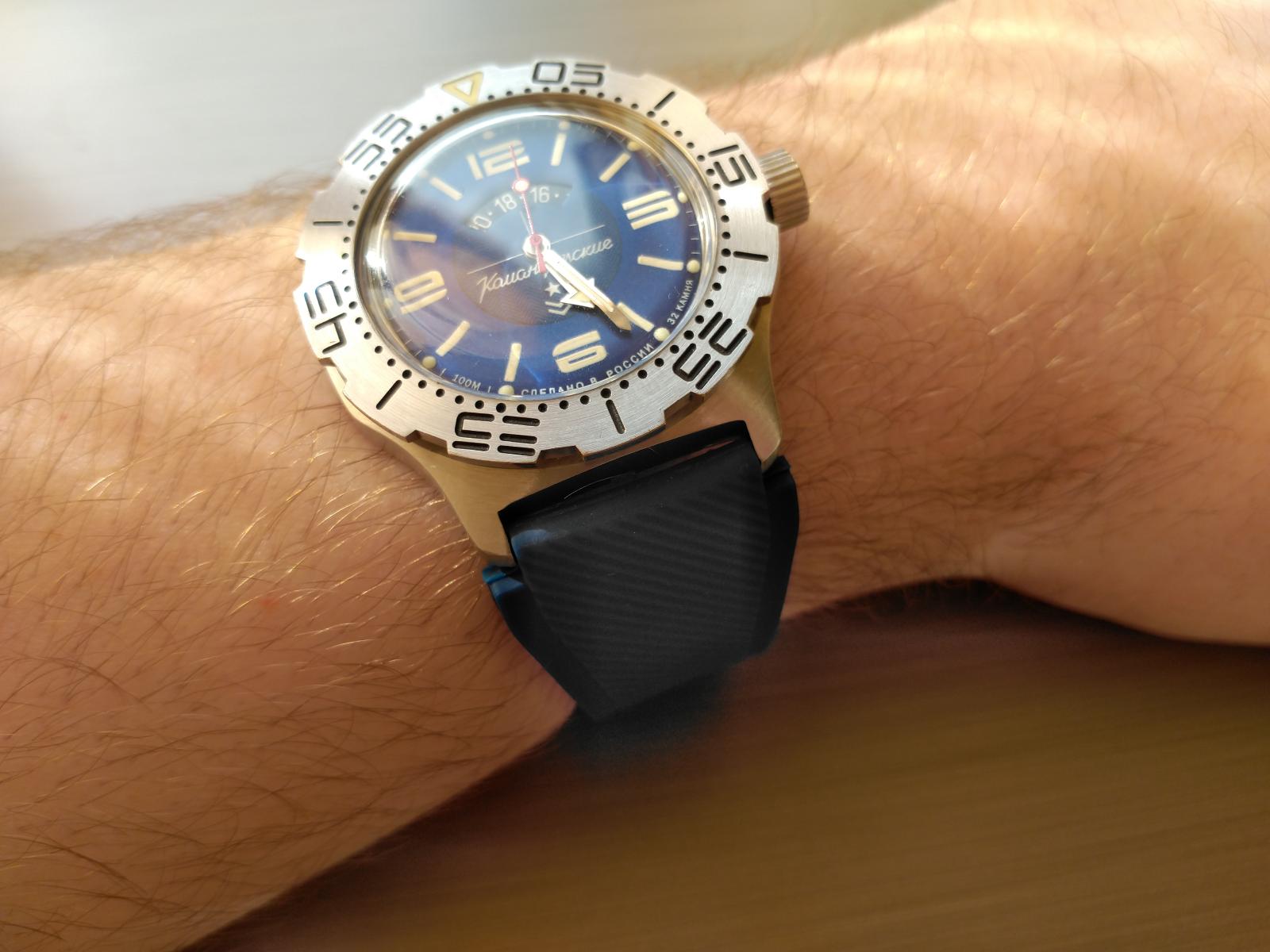

«Командирские» серии К-35, модель 2432.01/350669-22. Современные часы линейки «Командирские» в 350-м стальном корпусе, оснащены механизмом (калибром) 2432.01 с автоподзаводом на 32 камнях производства ЧЧЗ «Восток», точность хода составляет -20 / +60 секунд в сутки. Как и другие «Командирские» часы современных серий, они во многом переняли элементы дизайна «Амфибий», получив достаточно массивный выточенный из нержавеющей стали корпус с выпуклым оргстеклом над циферблатом, аналогичный дизайн стрелок и функцию автоподзавода при ношении на руке. Для данной и аналогичных моделей «Командирских» производитель заявляет защиту от воды 100 м / 10 атм, что весьма неплохо, но всё же это не 200 м / 20 атм у «Амфибий». Во всяком случае, такие часы гарантированно должны выдерживать плавание на поверхности и у поверхности воды, попадание под сильный ливень, их можно не снимать в душе в общественных местах и так далее.
Хорошо читаемый циферблат с крупными контрастными обозначениями и легко различаемыми стрелками. Обратите внимание на сектор с поворотным диском, показывающим в положении на 12 часов текущее время в 24 часовом формате. Что характерно, этот диск вращается по часовой стрелке, то есть, цифры в окошке движутся слева направо

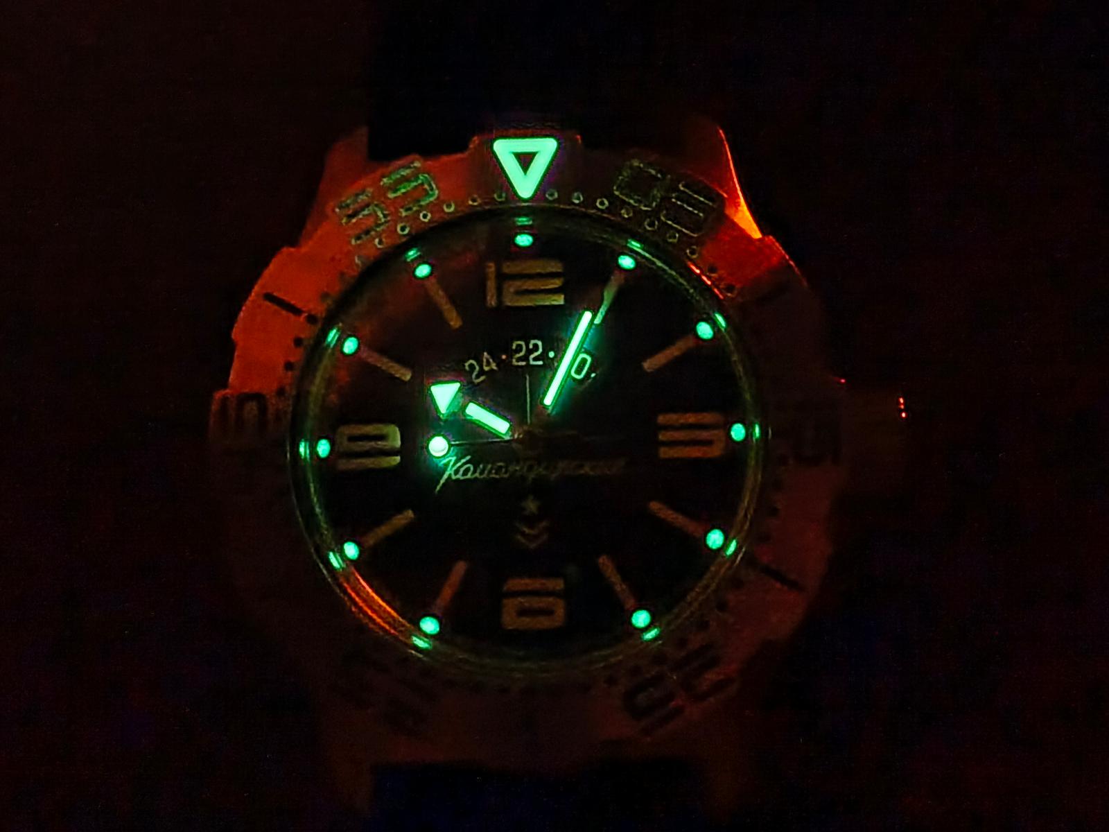

Люминесцентные метки на циферблате, часовой, минутной, секундной стрелках и безеле

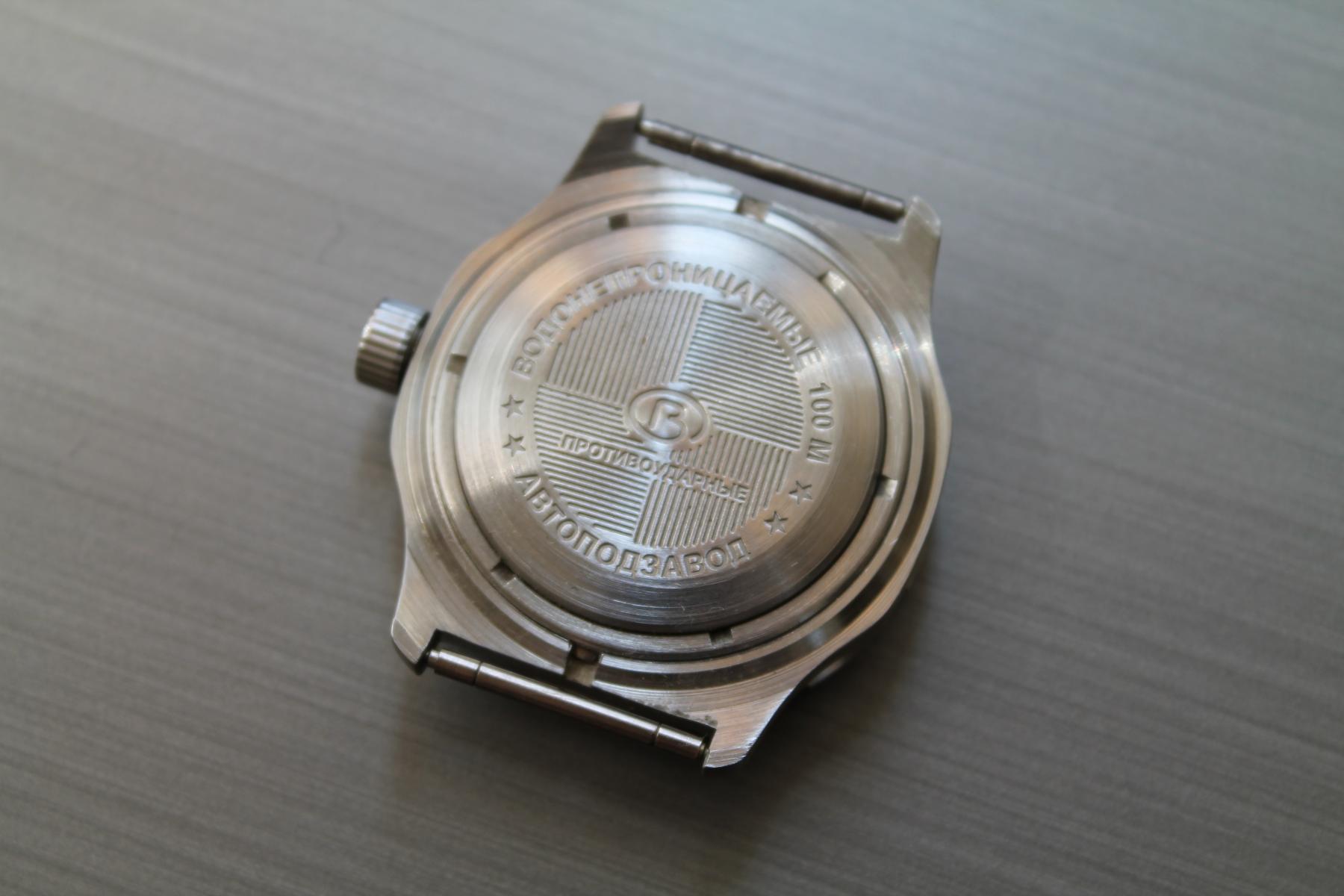

Часы с обратной стороны. Обратите внимание на выпуклую выточенную из стали заднюю крышку, благодаря которой часы достаточно толстые и массивные, а также усиленные толстые штифты для крепления ремешка
У данной конкретной модели достаточно большой поворотный безель вокруг циферблата в виде стилизованной шестерни с минутной разметкой и заметной люминесцентной меткой в виде треугольника. Он прокручивается в обе стороны, не имея механизмов вращения только в одну сторону или с определённым шагом. При попадании в воду безель буквально «примагничивается» к корпусу часов и даже специально провернуть его становится не так-то просто.
Циферблат диаметром 30 мм отлично читается, метки 3, 6, 9 и 12 часов обозначены крупными цифрами, остальные – хорошо различимыми чертами. На всех стрелках есть достаточно яркий люминофор, как и напротив часовых меток в виде точек по периметру циферблата. Также есть дополнительная функция в виде синхронизированного со стрелками временного диска, отображающего время в 24-часовом формате для понимания день сейчас или ночь, что будет актуально где-нибудь на крайнем Севере и в прочих местах, «где Солнце не светит». Сами часы достаточно крупные и увесистые, ближе к чисто дайверским моделям. Диаметр корпуса 42 мм без учёта выступающих элементов при толщине 15 мм. Автономность хода самая лучшая из всех трёх моделей и составляет почти 40 часов от одного завода (при том, что производитель заявляет для данного механизма не менее 31 часа). Также есть функция автоматического подзавода (АПЗ), позволяющая не заводить часы, если носить их на руке каждый день.

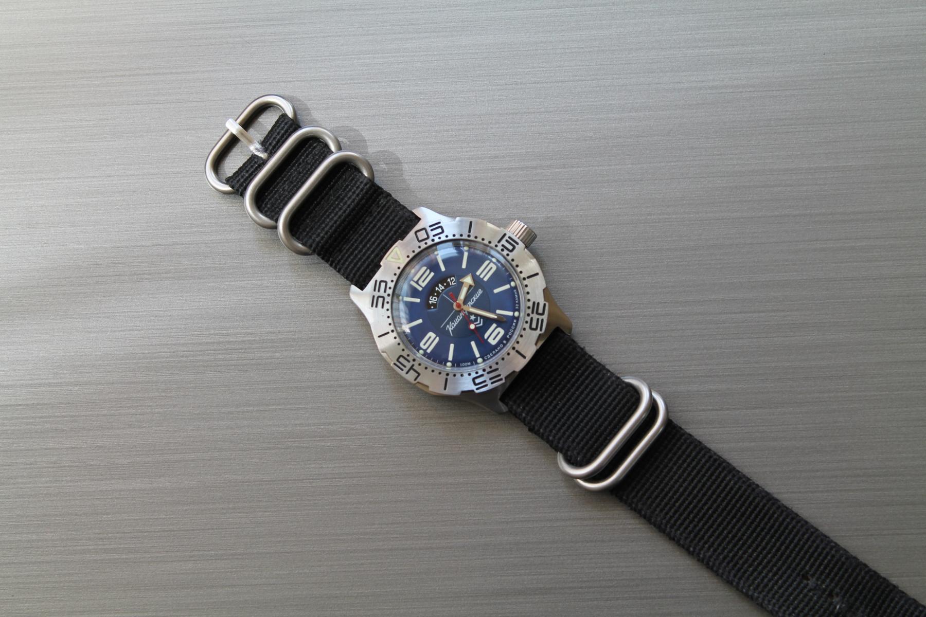

Часы в полностью оригинальной заводской комплектации, включая ремешок из нейлона типа ZULU шириной 22 мм. Соответственно, часы поддерживают установку любого ремешка или металлического браслета под стандартный размер 22 мм. Цена подобных моделей часов «Командирские» с автоподзаводом также достаточно невелика по меркам механических часов в стальном корпусе с защитой от воды и составляет 8000 – 12 000 рублей, данная конкретная модель сейчас стоит порядка 9000 рублей.
Часы с оригинальным комплектным ремешком типа ZULU, являющимся усиленным вариантом ремешка NATO

Пару слов скажу про родной комплектный ремешок типа ZULU. По сути, ZULU – это усиленный вариант часового ремешка NATO с металлической фурнитурой, выполненной из достаточно толстой стальной проволоки круглого сечения, включая скобу пряжки, благодаря чему удалось избавиться от лишнего штифта, как наиболее слабого элемента. Такая конструкция ремешка, продеваемого под двумя штифтами на корпусе часов без их снятия, хороша для всякого там экстрима, плавания и погружений под воду, так как, если из корпуса часов вылетит один из штифтов, ремешок не соскочит с руки, а часы не потеряются, повиснув на одном оставшемся штифте. К слову, оригинальные штифты у «Командирских» сделаны на совесть и сломать их крайне сложно. Но стоит учитывать, что использование с часами ремешков типа NATO и ZULU придаёт им дополнительную толщину, в среднем + 2 … 3 мм, за счёт толщины самого ремешка, проходящего под задней крышкой часов.

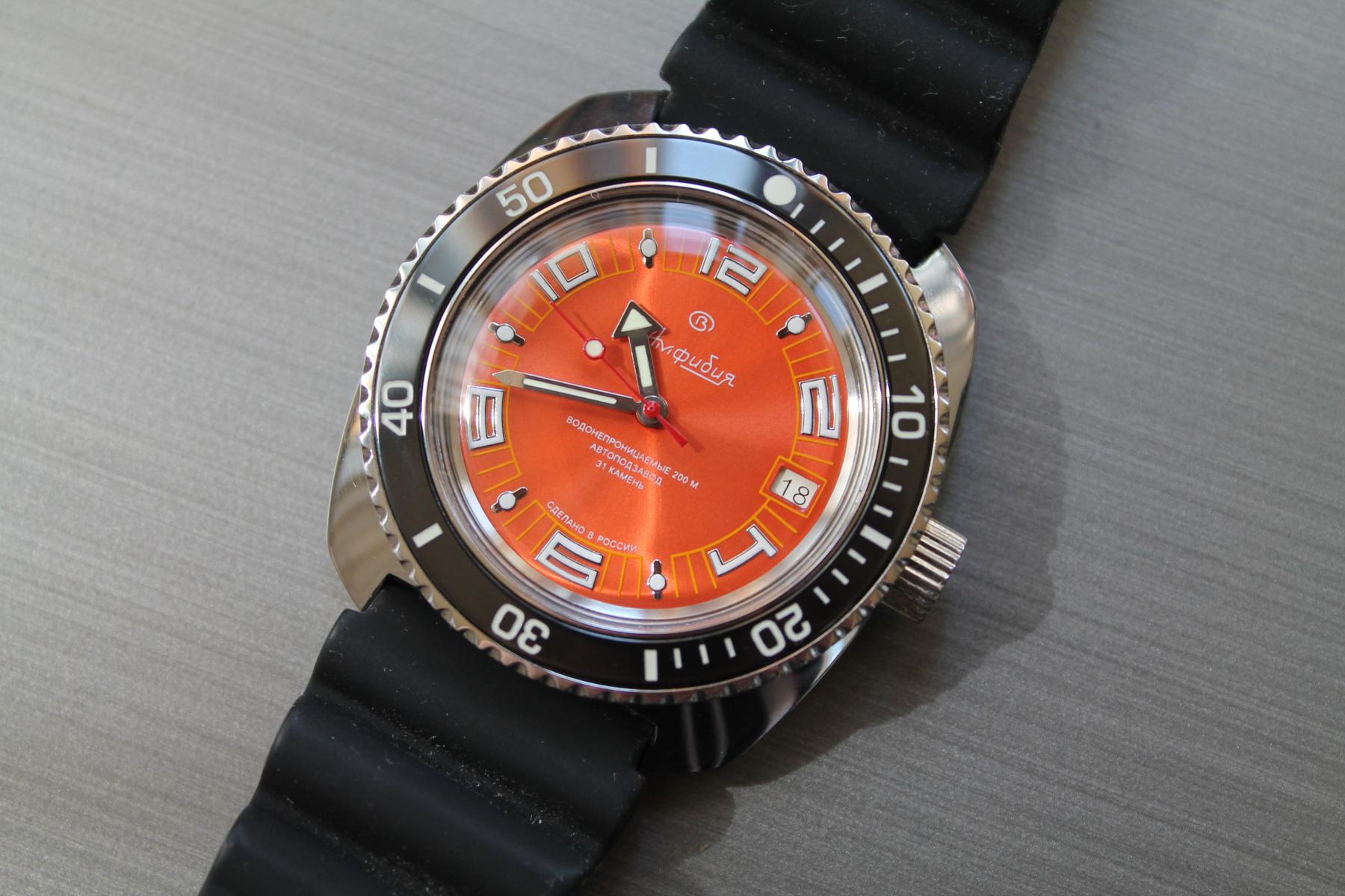

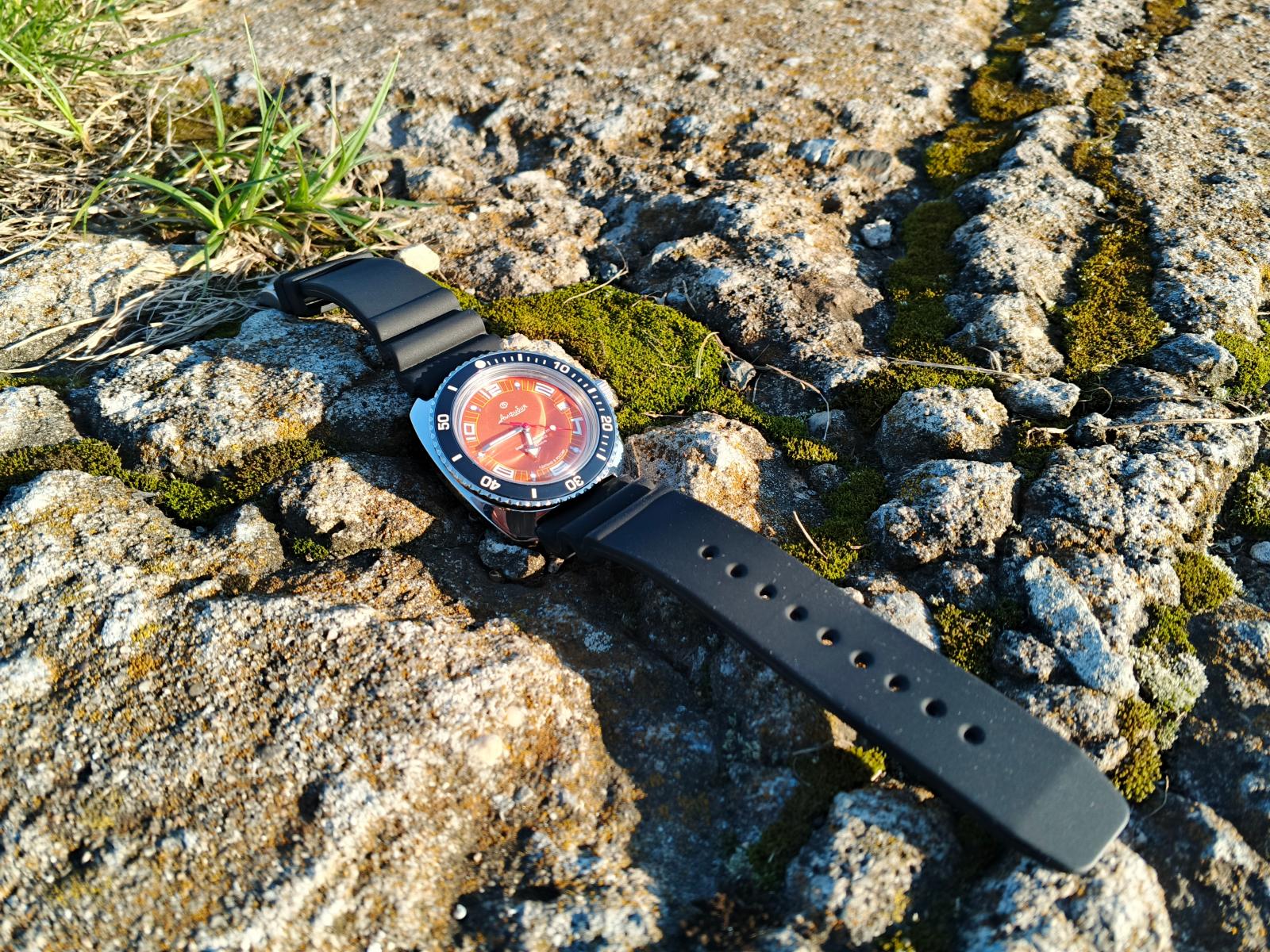

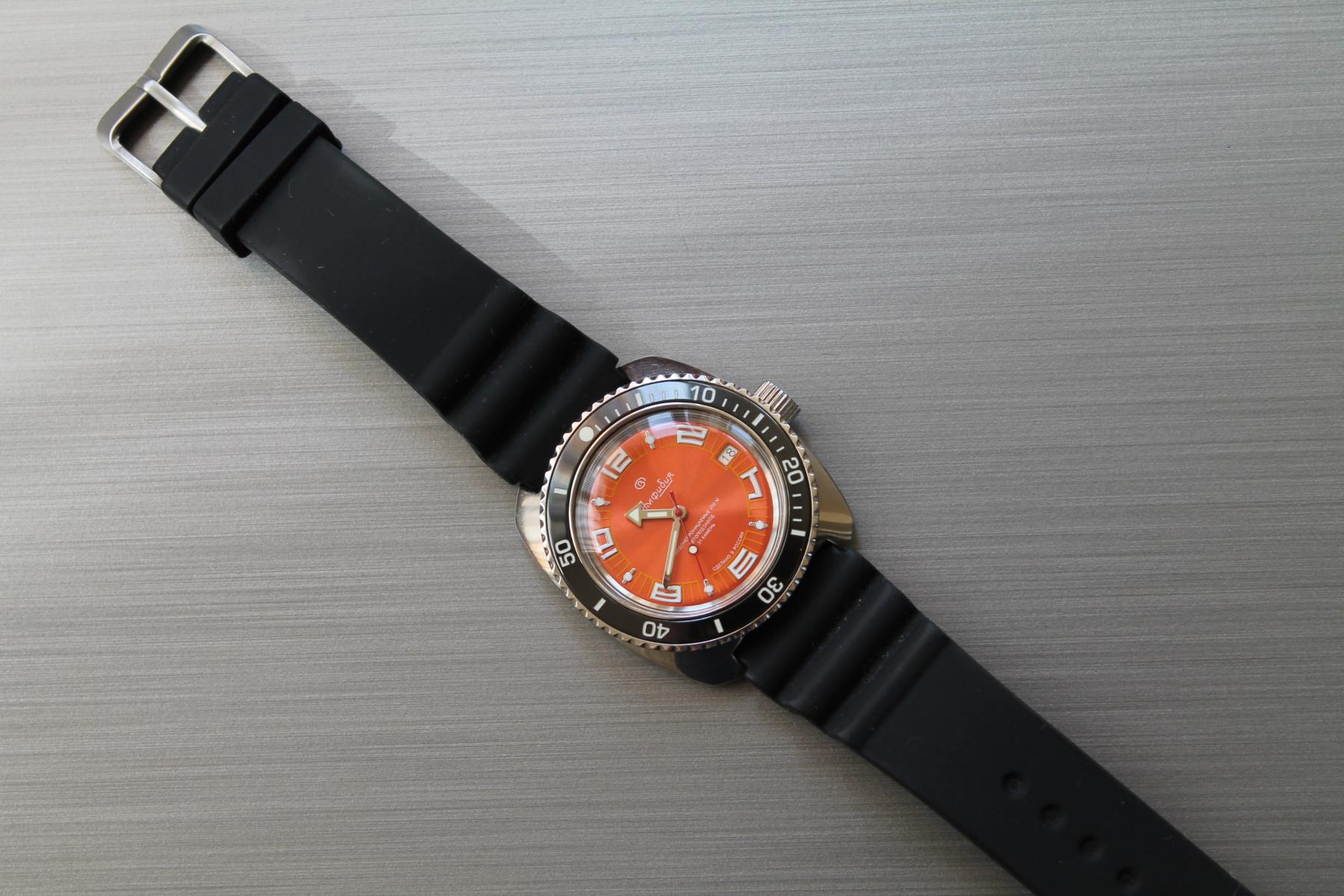

И, наконец, третьи часы от «Востока» – «Амфибия» серии 71К в 710-м корпусе из полированной нержавеющей стали. Точный индекс модели не знаю, модель достаточно редкая и в каталогах её найти не удалось. Эти часы лучше всего защищены от попадания воды внутрь корпуса из всех трёх представленных в этом обзоре, имеют степень защиты 200 м / 20 атм. Но важно понимать, что эти 200 м справедливы только для гидростатического давления, когда нет движения воды относительно часов и часов относительно воды. В реальных условиях при плавании будут возникать локальные зоны повышенного давления, так что в часах с сертификатом на 200 м можно безбоязненно плавать лишь на глубинах, не превышающих несколько метров. Дайверские часы линейки «Амфибия» выпускаются с советских времён в почти неизменном дизайне и считаются наиболее интересными среди продукции часового завода «Восток».
Те самые часы «Амфибия» с фото в начале статьи
Циферблат также отлично читается, обратите внимание на стрелки, как у предыдущих «Командирских», а также окошко даты на месте отметки 3 часа

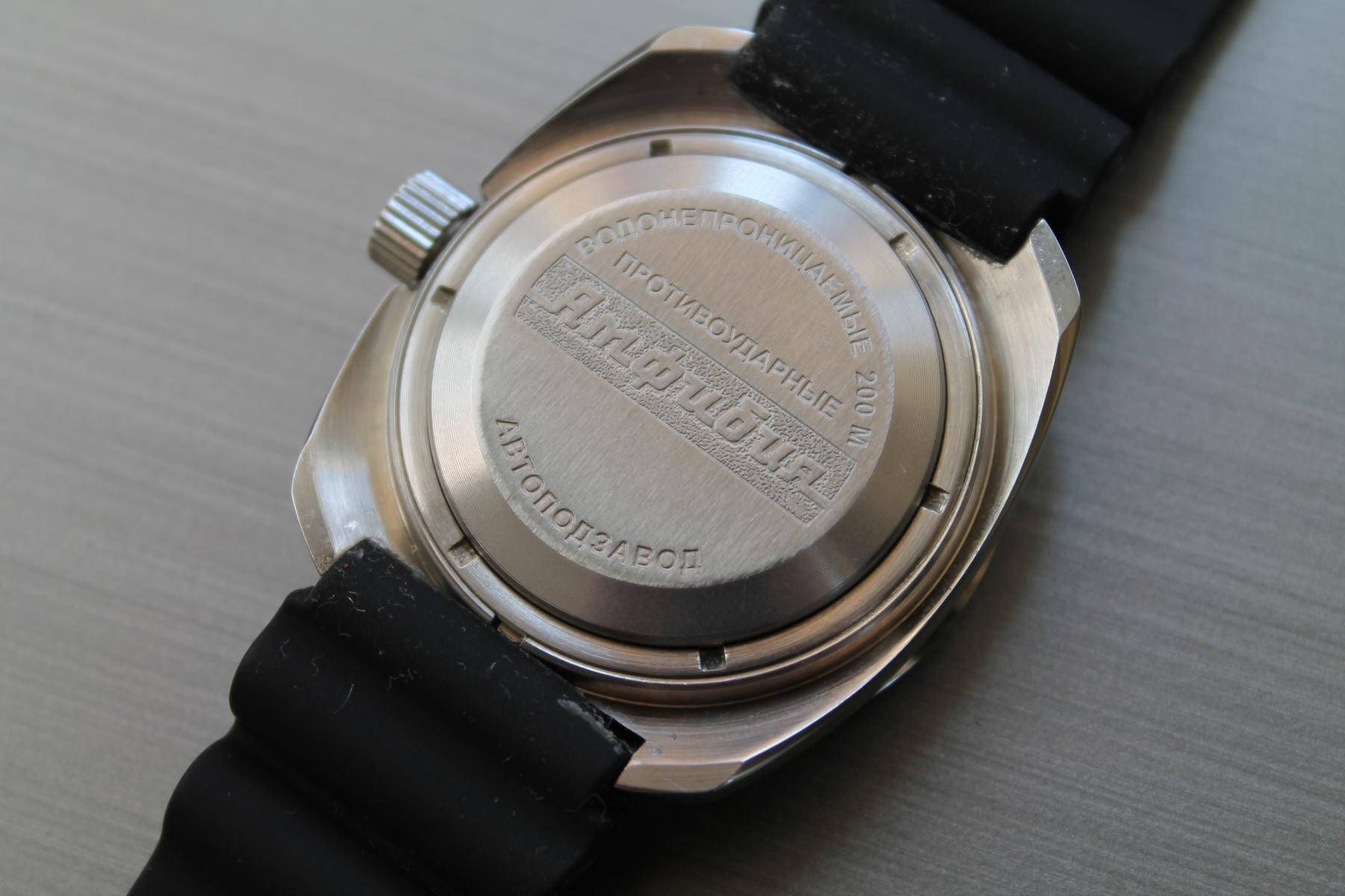

Задняя крышка также достаточно массивная и фиксируется закручивающимся кольцом

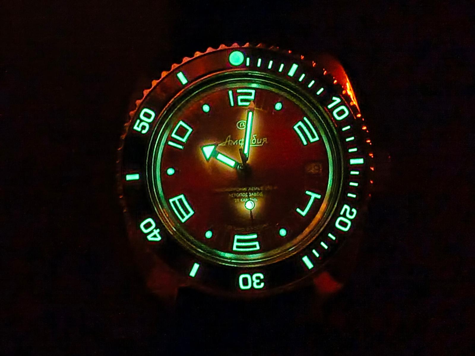

Корпус в виде «бочки» (хотя это и не совсем классическая для «Амфибий» бочка) из полированной нержавеющей стали с завинчивающейся задней крышкой и завинчивающейся заводной головкой, выпуклое оргстекло над циферблатом, вокруг которого – безель с люминесцентной минутной разметкой. Циферблат с обозначением часов цифрами через одну метку, при том, что на месте 3 часов тут расположилось небольшое окошко с датой. С ним, правда, связан один недостаток: нет отдельного положения заводной головки для перевода числа месяца, его смена синхронизирована непосредственно с движением стрелок. То есть, если сейчас 17 число, а на часах всё ещё 12, то придётся вручную «отмотать» вперёд пять суток, прокрутив часовую стрелку 10 раз по циферблату, что достаточно утомительно. Особенно, если разница в числах больше. Люминофор нанесён на все часовые метки и цифры на циферблате, а также стрелки, которые тут выполнены в том же дизайне, что и на предыдущих «Командирских». Разметка поворотного безеля тут тоже светится в темноте. Сам безель вращается в обе стороны без каких-либо механизмов фиксации в определенных положениях. Ремешок из каучука не боится воды и его легко мыть, но в жару рука под ним потеет. Посадочный размер 22 мм позволяет поставить любой другой ремешок или браслет на выбор, в том числе матерчатые типа NATO/ZULU как на предыдущих «Командирских».

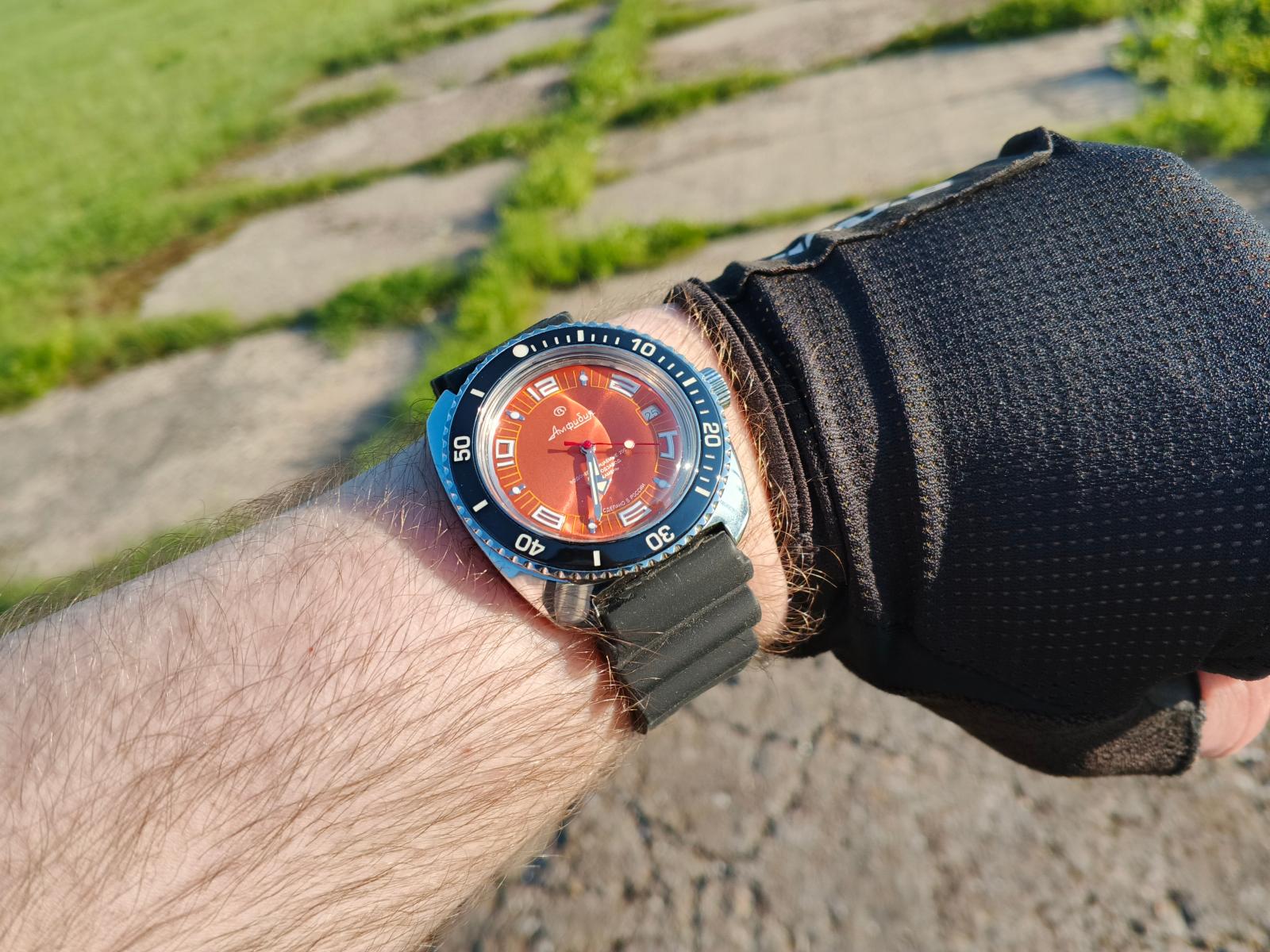

Фото часов на руке для понимания их размеров. Предыдущие «Командирские» примерно такого же размера
Люминесцентная подсветка стрелок, часовых меток (включая цифры) и безеля
В этих часах «Амфибия» используется механизм (калибр) 2416 производства ЧЧЗ «Восток» с 31 камнем. Производитель заявляет запас хода в 31 час при погрешности -20 / +60 сек в сутки. На деле данный экземпляр способен проработать от одного завода 34 часа, что меньше чем у двух предыдущих, но тоже неплохо. К тому же, тут есть автоподзавод, при повседневном ношении часов позволяющий не заводить их вручную. Вообще, большинство «дайверских» и просто хорошо защищенных от попадания воды часов имеют завинчивающуюся заводную головку, поэтому крайне важно обратить внимание на то, чтобы это была модель с функцией автоподзавода, иначе замучаетесь каждый раз откручивать и закручивать головку, а её уплотнения и резьба рано или поздно заметно износятся, в силу чего корпус часов утратит герметичность. Очень важный момент.
