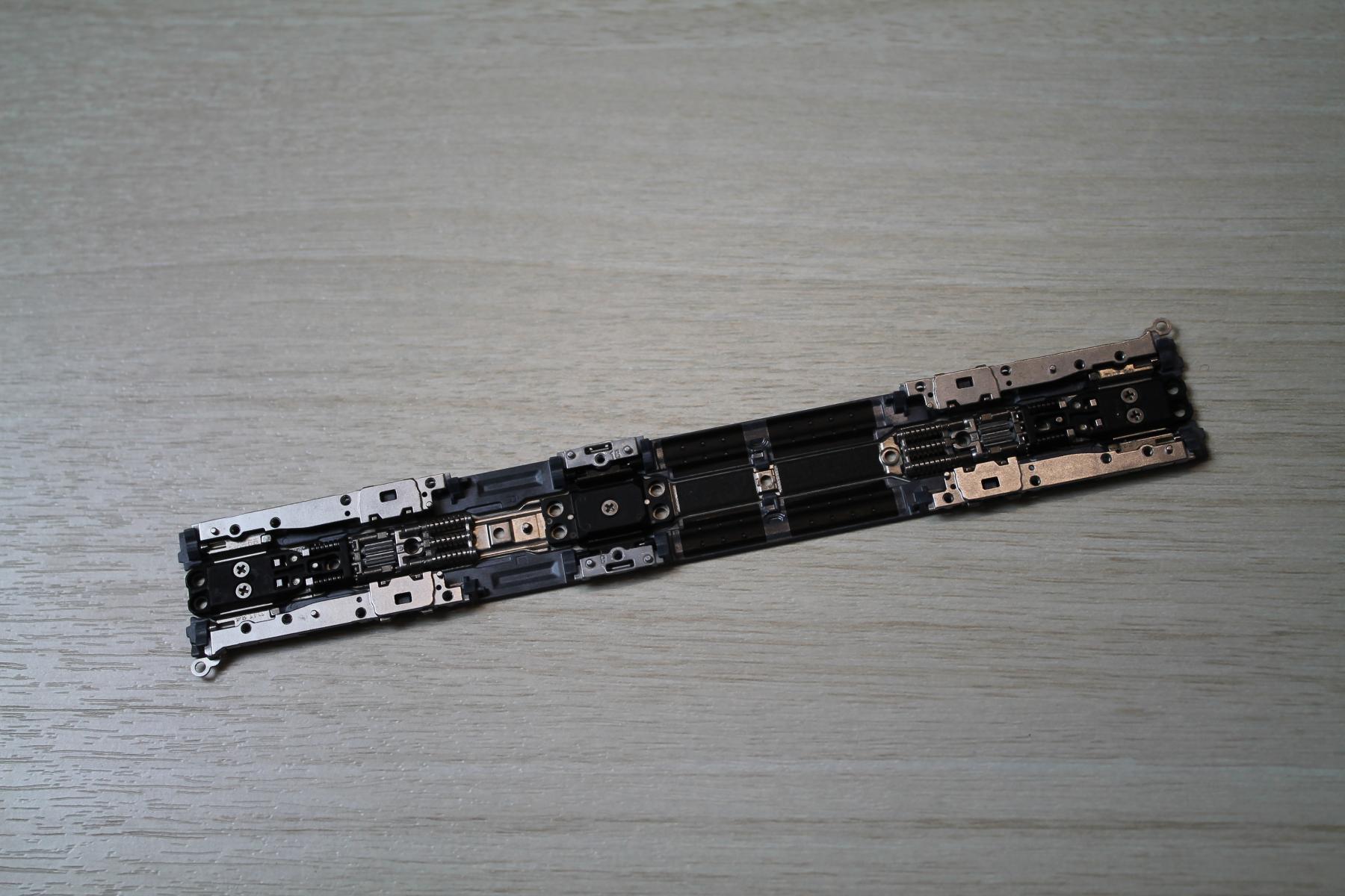

Интересная инженерная особенность конструкции новинок – особый механизм складывания гибкого дисплея, который позволяет получить складку каплевидной формы (water drop hinge) вместо обычной U–образной. Это позволяет снизить износ дисплея на излом в месте складывания, тем самым увеличив надежность смартфона в целом. Есть тут и эстетический аспект – дисплей в разложенном виде выглядит более ровным, а складка на нём практически не видна глазу и не так ощутима на ощупь, как в смартфонах, использующих другую конструкцию шарнира. В рамках конференции состоялись выступления нескольких спикеров от компании OPPO, включая генерального директора официального дистрибьютера OPPO в России Фреда Фана, а также непосредственно инженеров и разработчиков программного обеспечения. Старший технический инженер компании Zhang Qian рассказал, что шарнир каплевидной формы разрабатывался на протяжении четырёх лет, отталкиваясь от шести уже имеющихся решений. Помимо ряда неоспоримых достоинств, а также малого веса в 16,8 г и компактных размеров, шарнир получился достаточно сложным и дорогим в производстве, так как в его составе используется 69 деталей, включая несколько зубчатых валиков и пружин миниатюрного размера, центральную пластину из циркония, силовые элементы из высокопрочной стали (предел прочности – 2000 МПа, предел текучести – 1800 МПа) и 48 винтов из титанового сплава. Новые смартфоны линейки OPPO Find N3, использующие данный механизм складывания, гарантированно способны выдержать 1 000 000 циклов раскладывания-складывания, что подтверждается результатами тестирования в лаборатории TÜV Rheinland. Также успешно были проведены тесты на 200 000 циклов при пониженной до -20° C и повышенной до +50° C температуре.

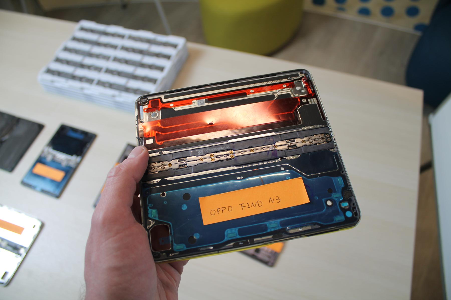

Механизм складывания OPPO Find N3
Он же в составе силового каркаса OPPO Find N3

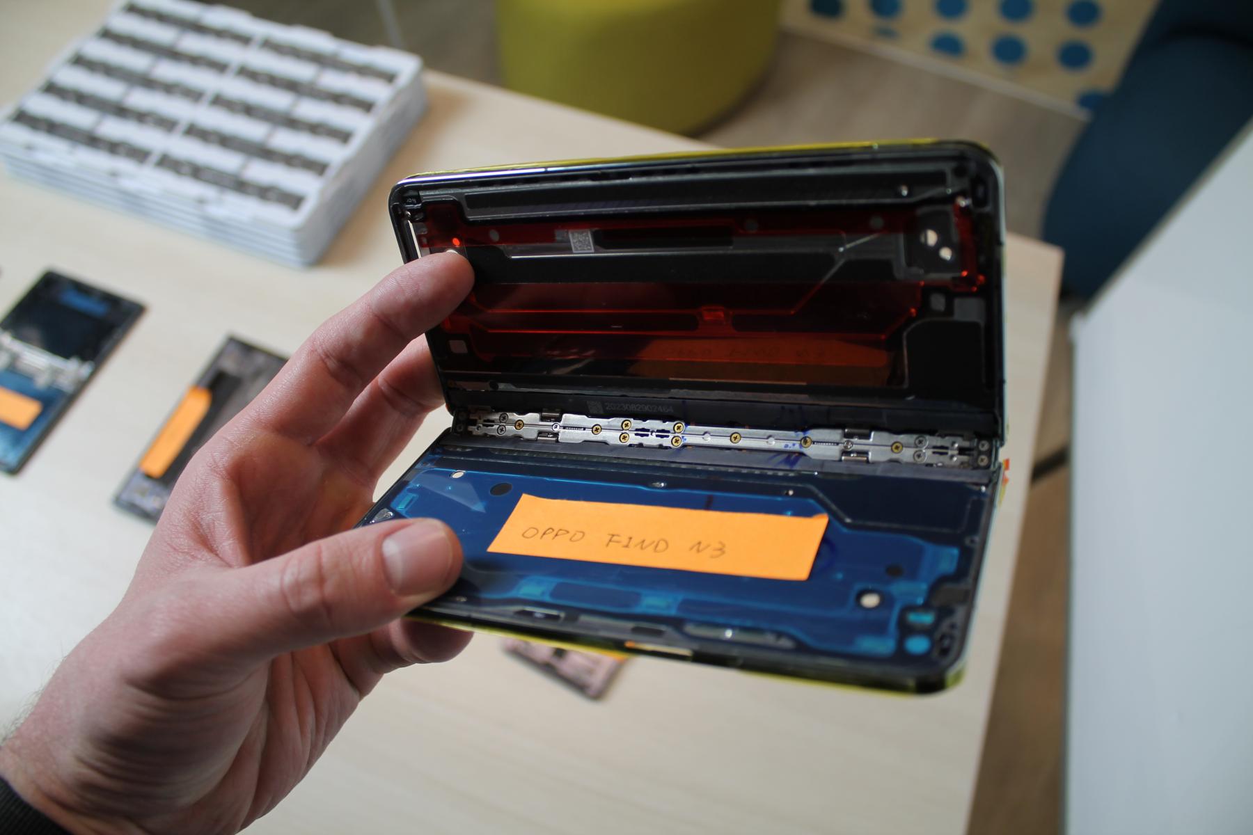

То же, в полусложенном состоянии

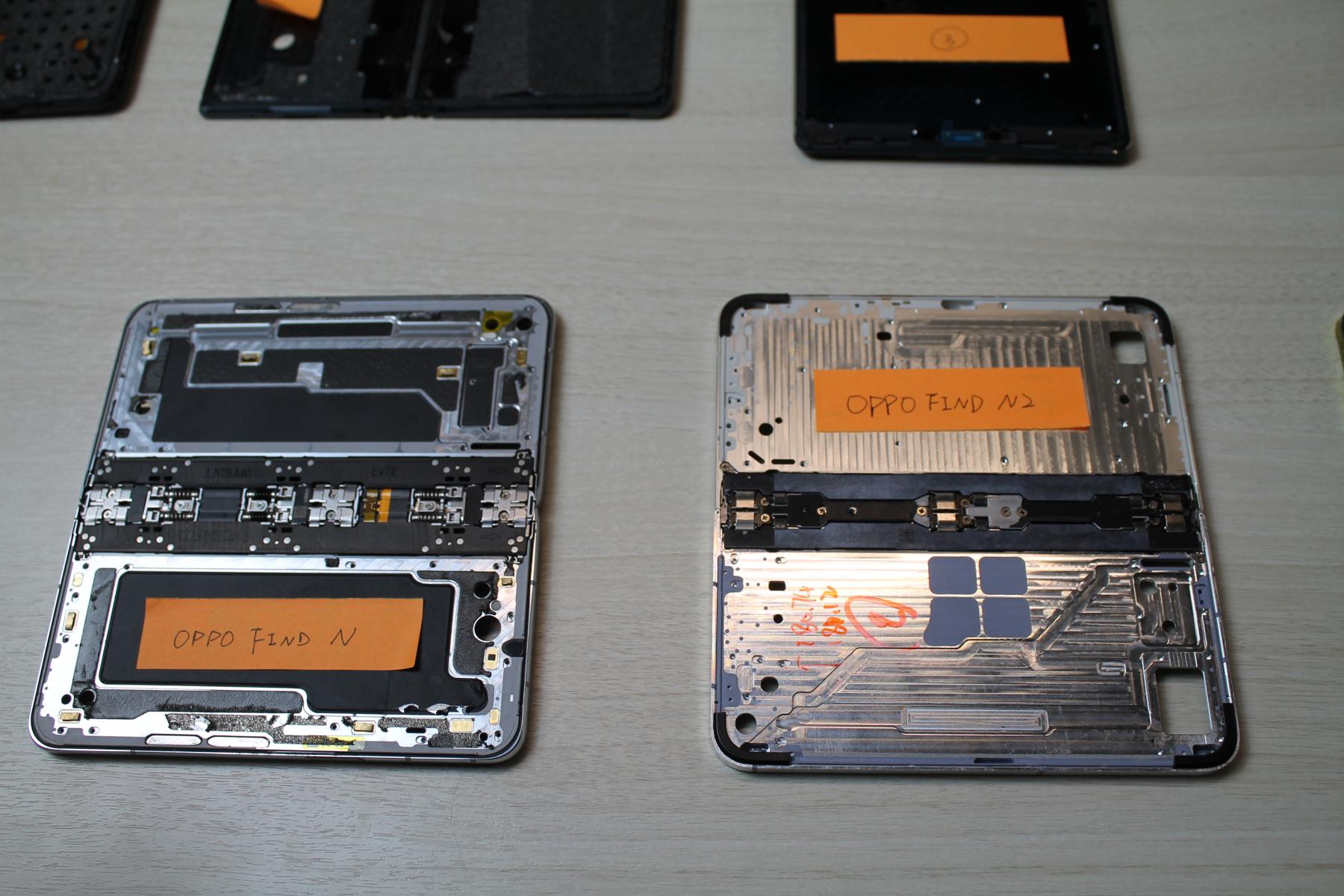

Рамки с шарнирами от предыдущих моделей OPPO Find N и OPPO Find N2

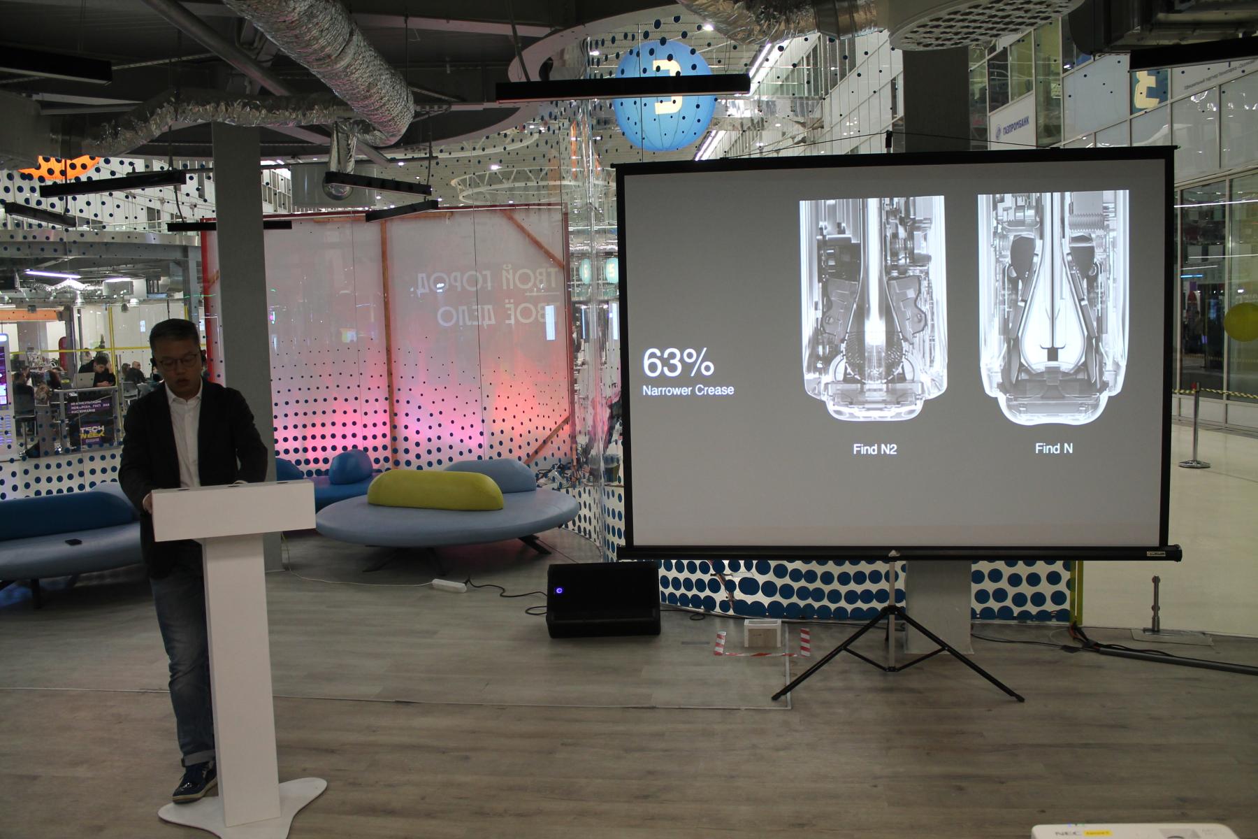

Узлы складывания OPPO Find N и OPPO Find N2 под рентгеном, слайд из выступления старшего технического инженера компании Zhang Qian
