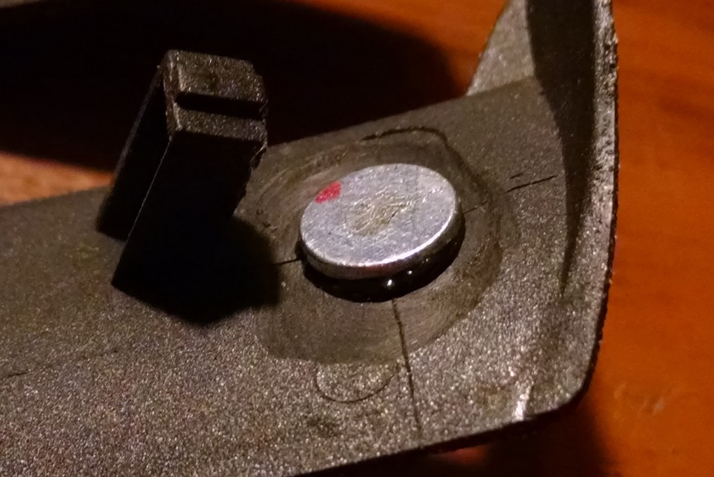

Магнитики использовал диаметром 6.0мм, толщина примерно 1.0мм Откуда они у меня не вспомню, сейчас их много развелось во всяких коробочках, кошельках и етс... самый простой способ заказать на ебее за пару баксов штук 10. Клеил на термоклей, имхо это значительно удобнее чем на любой другой. кладется небольшая крошка 2-3мм термоклея, чуть расплавляется паяльником (температура 140-170°) Далее сверху кладется таблетка магнитика, разогревается паяльником и ориентируется по месту. Но греть магнит надо аккуратно, градусов до 120-140 т.е. как только клей начнет плавится, дело в том что при сильном нагревании редкоземельные магниты размагничиваются.
Место для приклейки немного обработал дремелем, чтобы они стали плоскими. Один магнит лепился непосредственно к клавише, второй магнит к нижней стороне переборки корпуса, на которую опускается клавиша. Расстояние между магнитами при нажатом состоянии примерно 2.0мм. Силу отталкивания можно регулировать небольшим горизонтальным смещением магнитов относительно вертикальной оси.
После установки магнитов, образовался небольшой люфт при нажатии и срабатывании кнопки мыши. Это было решено наклеиванием металлического "пятачка" на толкатель клавиши. Пятачок вырезал из алюминиевой банки. Форму пятачка отформовал по "рельефу" толкателя Клеил все так же на термоклей, слабо разогретым паяльником. В результате люфт отсутствует сильней чем полностью :) Фото магнитика на клавише, черное вокруг магнитика - это выступивший термо-клей.
Фоты магнитика на корпусе мыши, при этом клавиша уже установлена на свое место и видно её толкатель.
Результат. Да это действительно работает - клик стал чуть более четким и приятным. На мой взгляд, актуальная модификация для тех кто в пехоте накликивает фраги :)
