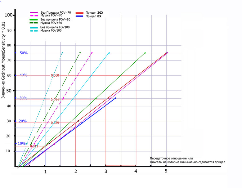

<br/>Промерил срр61 с 20х на предмет передаточного отношения движка.<br/>Чтобы было понятно о чем идет речь, поясню.<br/>Мышь при её перемещении шлет компу (винде, игре) отсчеты. Количество отчетов задается установкой дпи мыши. например при 800дпи, мышь при смещении её на 1 дюйм, пошлет компу 800 отсчетов. В зависимости от установки чувствительности мыши в винде или игре курсор (прицел) будет сдвигаться на соответствующее число пикселов (винда) или угол (игра). Так как изображение в игре это все тежи пикселы, то прицел также будет смещаться на пикселы... т.е. некоему углу в n° будет соответствовать определенное количество пикселов. естно есть такой угол которому будет соответствовать смещение на 1 пиксел. Это можно обозначить как передаточное отношение единица т.е. 1:1 В винде это соответст...

Допустим у нас экран 1920 пикселов. Значит при передаточном соотношении 1:1 чтобы переместить прицел (курсор) от края до края мышь должна послать 1920 отсчетов. Теперь представим что мы ставим чуствительность в игре такую что от края до края прицел сдвигается по приходу 960 отсчетов. При этом от каждого отсчета прицел будет сдвигаться на угол соответствующий 2 пикселам. т.е. передаточное отношение будет 1:2.
Моя мышь, wmouse, имеет счетчик посланных отсчетов и позволяет довольно просто измерять передаточное отношение движка. т.е. смотрим сколько послала мышь и на сколько пикселов сместился курсор.
Для 20х на срр61 получились следующие значения.
По вертикальной оси значение чувствительности в файле PROFSAVE_profile. Начиная с 0.01 (на рисунке это 10) до 0.1 Также там проставлены значения в процентах, которые задаются в опциях игры.
По горизонтальной шкале передаточное отношение. Точки на линии это промереные значения.
Для других прицелов и оружия значения будут другими!

Я преодолел свою лень и промерил дополнительно передаточное отношение для оружия ноускоп и при использовании мушки.
Это сделано для FOV=70, FOV=80 и FOV=100
На графике ниже FOV=100 нет т.к. мне лень было рисовать, если кому надо цифры промеров найдете ниже и нарисуете сами :)
В таблице приведено количество отсчетов посылаемые мышью для смещения прицела от края до края объекта занимающего на экране 800 пикселов. Соответственно передаточное отношение будет равно 800 делить на цифру из таблицы, т.е. на сколько пикселов сдвигается прицел от одного отсчета приходящего с мыши.

Что характерно при использовании мушки происходит зумирование в 2 раза и это видно по цифрам они удваиваются, т.е. например значение FOV70M больше в два раза чем FOV70.
Так же интересно, что предаточное отношение для зумированых прицелов снайпы очень близко к передаточному отношению ноускоп, т.е. без какого либо зазумливания, по нажатию правой кнопки мыши.
