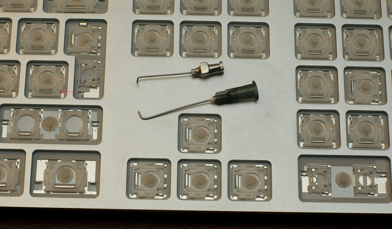

Но тем неменее когда разбирал в первый раз то смог понять как устроены кнопки и поразмыслив и поэксперементировав сделал приспособу из шприцовой Иголки
с помощью которой, кнопки снимаются очень легко и просто, буквально в одно движение ![]()

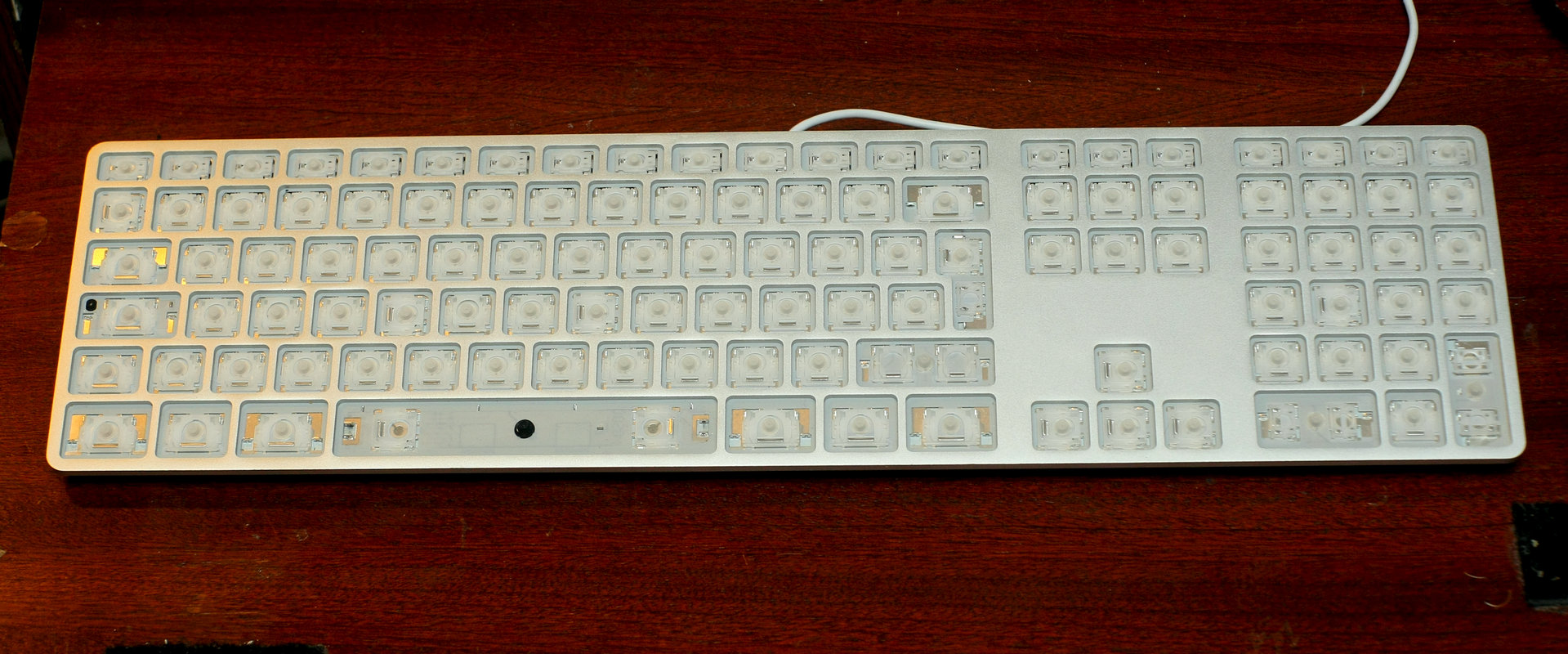

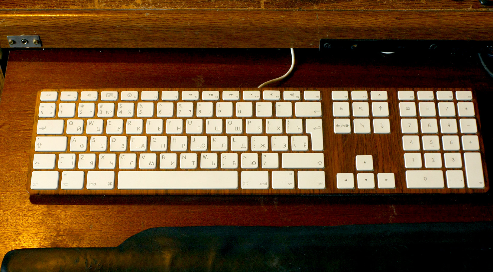

Вот так выглядит клава со снятыми крышками...
это инструмент для снятия крышек.
обычные крышки снимаются очень просто нужно поддеть там где красная стрелка, вставив загнутый кончег Иголки между крышкой и боковым коромыслом ножницы, и крышка с этой стороны отскакивает, потом при небольшом давлении отскакивает и вторая часть.
основная трабла это длинные клавиши, там сначала надо металлические коромысла выщелкивать и потом искать куда ткнуть чтобы отщелкнуть... но на самом деле не особо сложно, главное не ломать![]()

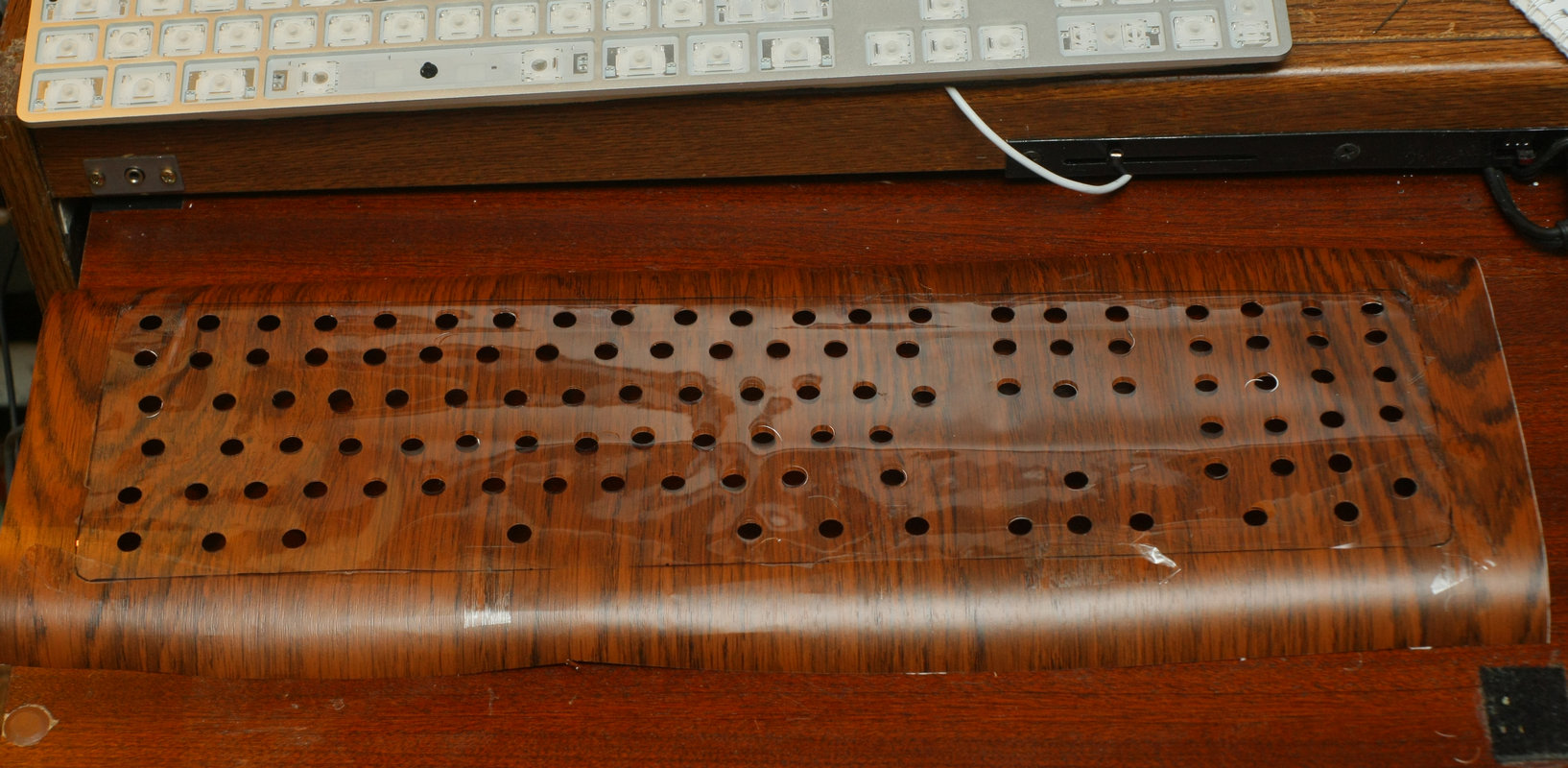

так как верхушки резиновых штырьков торчат над поверхностью то в пленке сначала пришлось пробить дырачки.
это тоже легко
- взял прозрачную пленку (в неё клава была упакована) прелипил её к клаве и фломастером поставил метки над каждой резинкой.
- прилепил прозрачную пленку на деревянную пленку и трубкой (от телескопической антенны) пробил дырки.

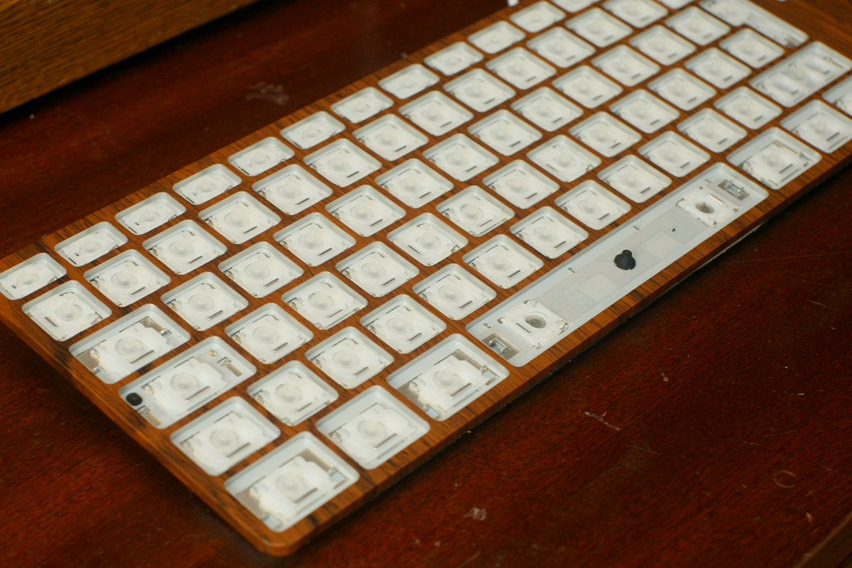

после приклейки, основной геморой - это прорезать дырки уже в размер.
делал в два этапа
- грубо, с запасом, канцелярским ножом
- точно в размер лезвием бритвы. через каждые пять кнопок приходилось подрезать лезвие на 2-3 мм, иначе тупилось об закругление...

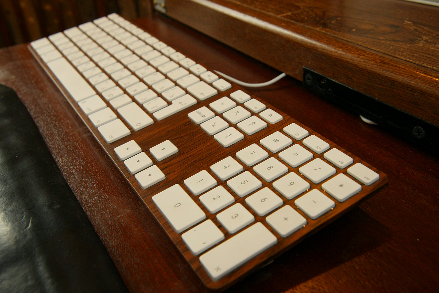

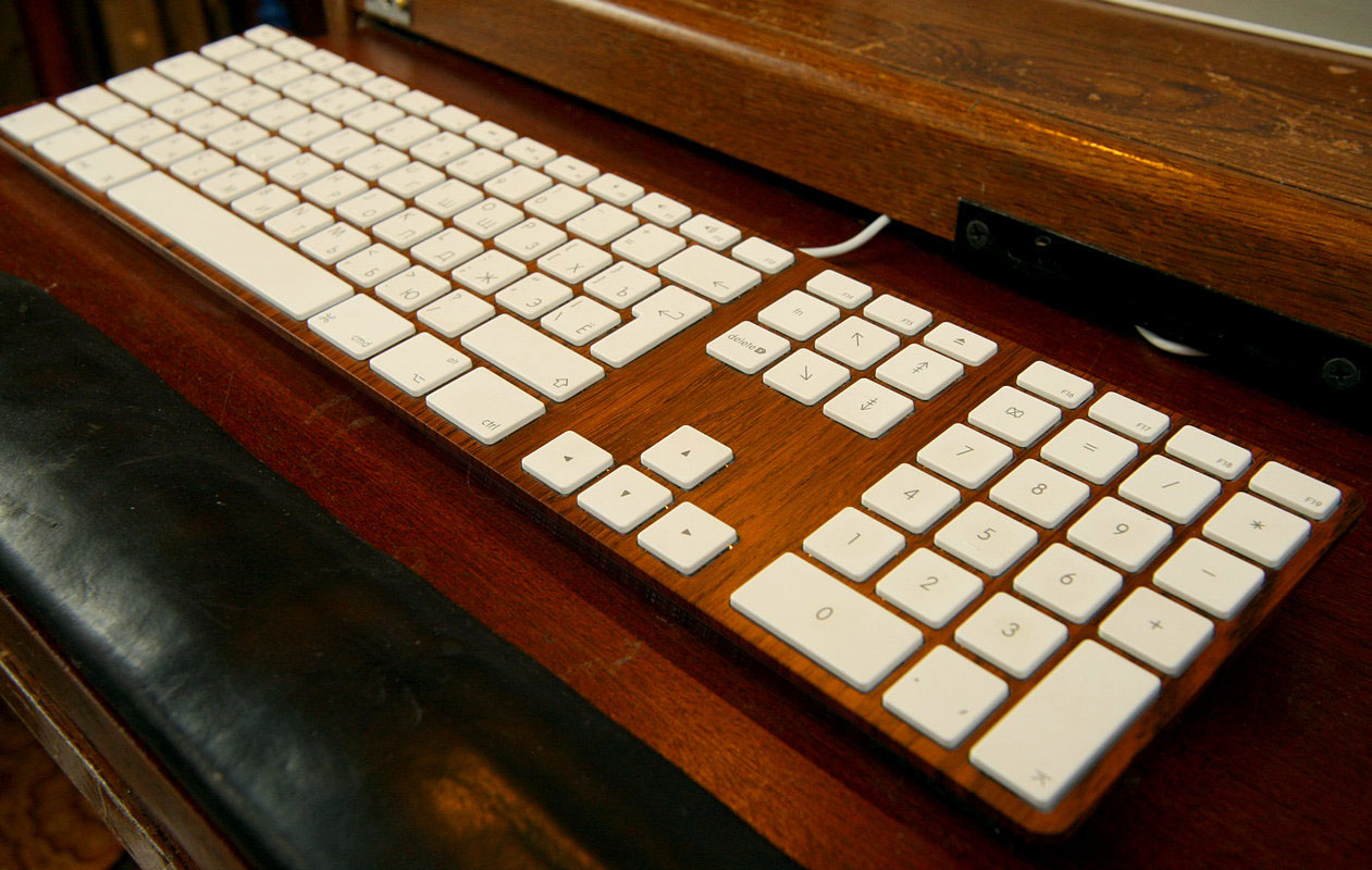

результат. на все ушло примерно 5-6 часов.

ПС: прошло почти 3 года, пленка лежит как в первый день, не покорябалась не отклеилась, глаз радует :)
