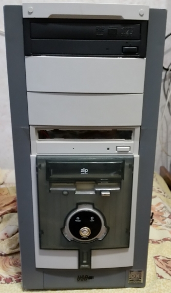

В исходном виде китайский корпус народной марки Noname выглядел так.
Абсолютно глухая морда безо всяких воздухозаборников, кроме щели в нижнем торце – типичная конструкция для китайского ноунейма.
