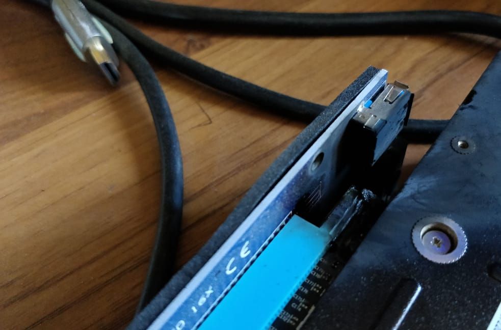

Человек, который в этот время был рядом, практически мгновенно отреагировал на сигнализацию. Вошел в комнату и... ничего толком не увидел - она была полностью в дыму. Через несколько мгновений, когда образовавшийся сквозняк развеял дым по улице и прилегающим помещениям, этот человек смог разглядеть затухающий огонь на одной из видеокарт в риге. Блоки питания уже ушли в защиту, поэтому отключения рига от розетки было лишь формальностью.

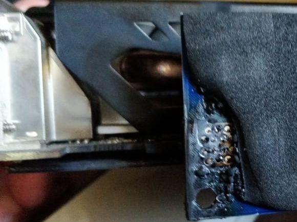

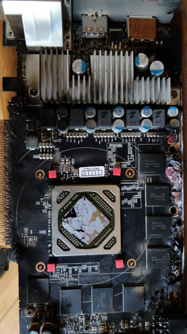

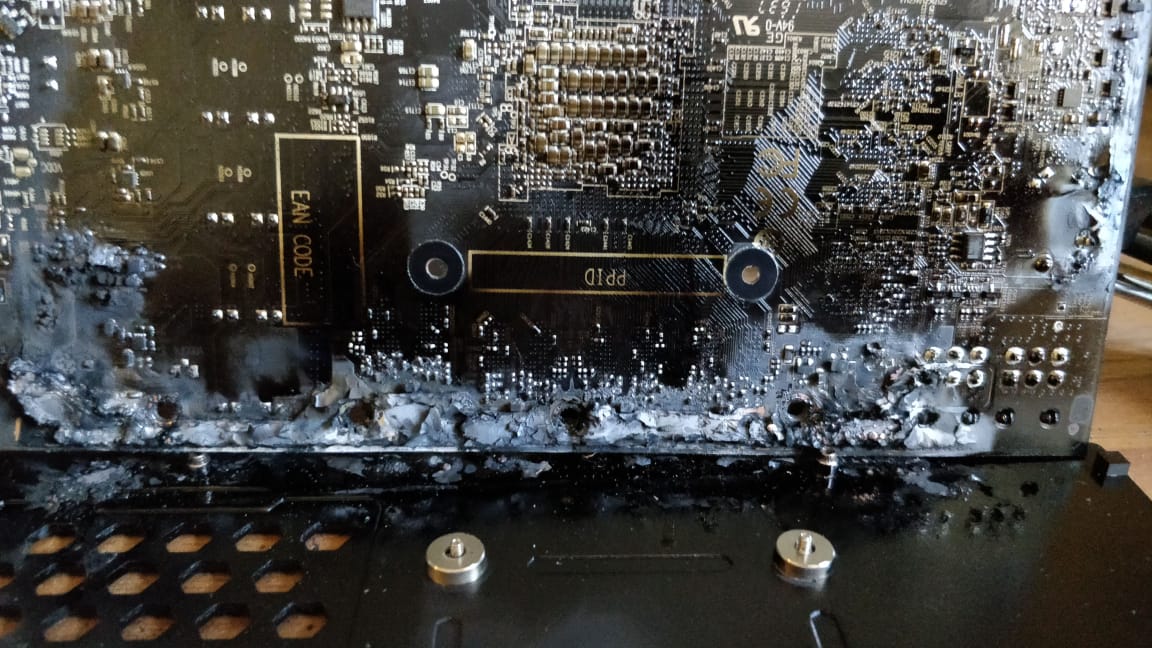

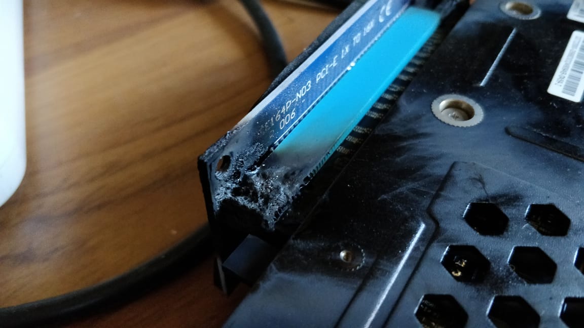

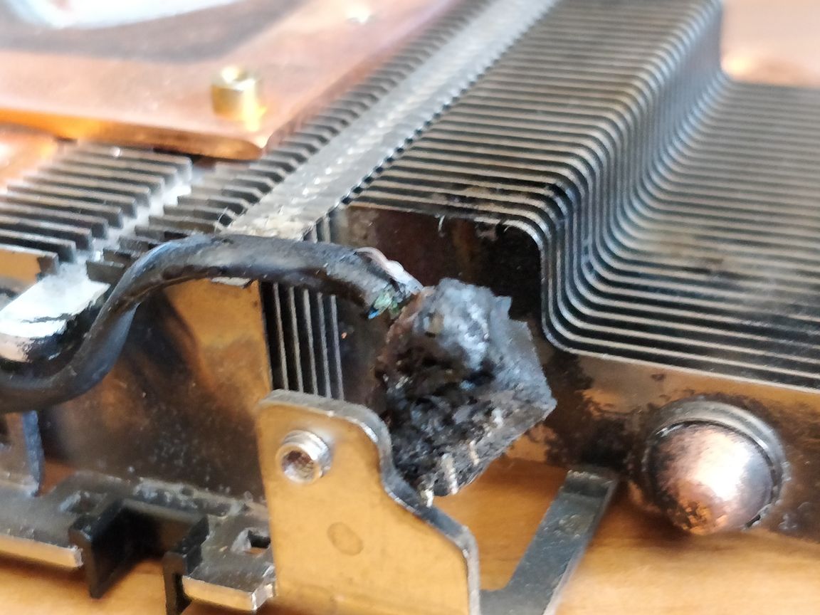

В итоге видеокарта была полностью уничтожена огнём - на ней практически не осталось целых элементов. Она сплавилась с райзером, её текстолит местами крошился как печенье.
Что могло привести к таким фатальным последствиям - можно только догадываться, но они впечатляют.
