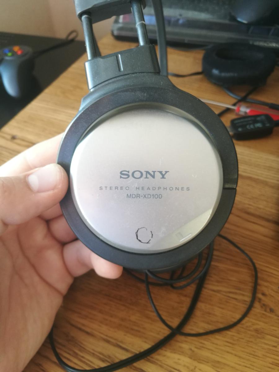

- наушники Sony MDR-XD100 без провода (провод был оборван, восстановлен и приспособлен для других наушников - Philips SBC HP200, - которые по звуку мне показались более интересными);

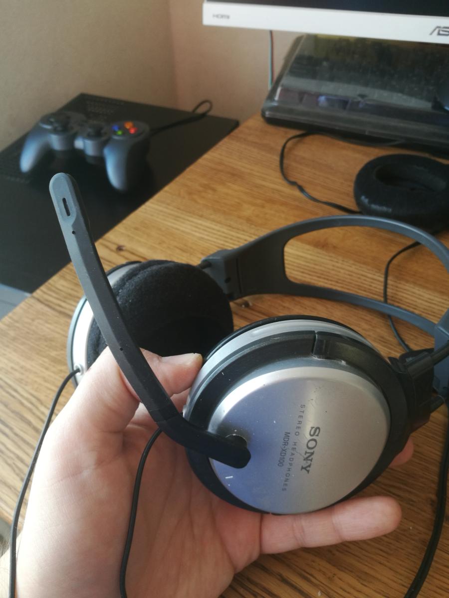

Начнем с простого - отметим место, где микрофон будет торчать из наушников.

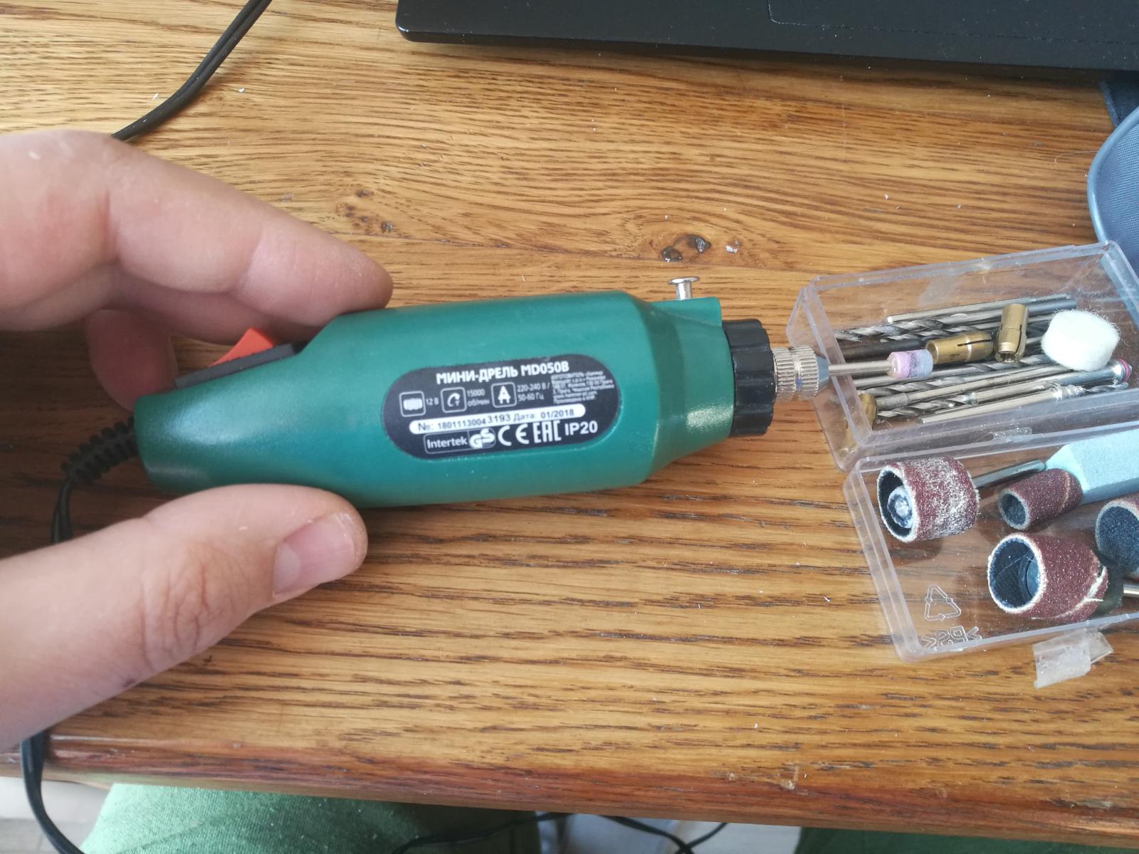

Отмеченное место мне показалось оптимальным. Берем свою любимую сверлилку, которой сделано уже много доработок различной техники.
Делаем отверстие нужного диаметра и примеряем микрофон.
Подходит нормально.

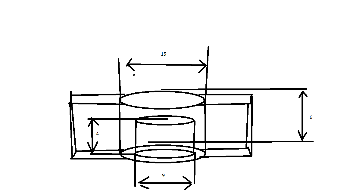

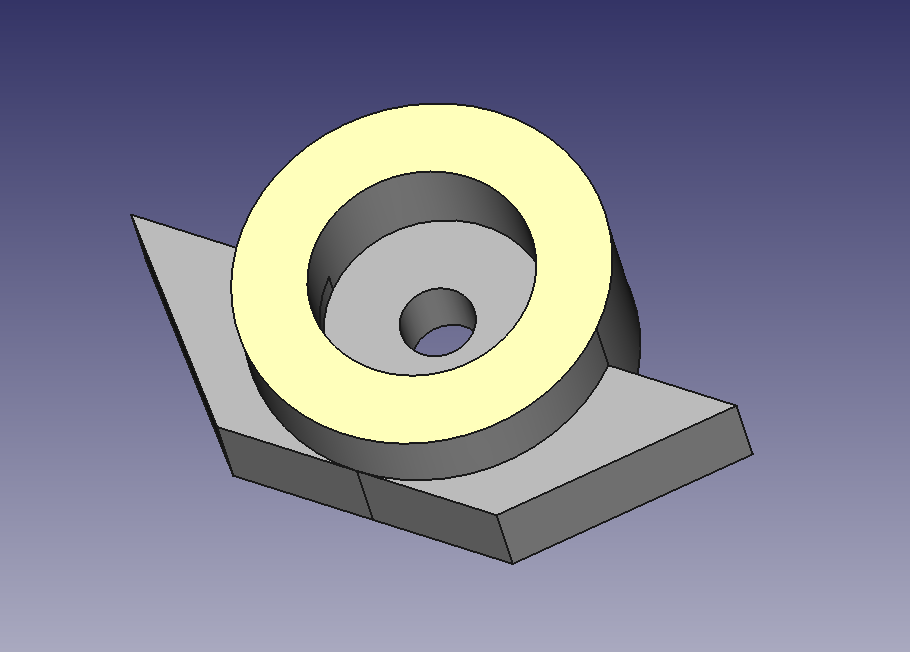

Думаем, как все зафиксировать. Стандартное крепление микрофона было отлито в родной гарнитуре. Здесь же нужно было сделать своё.
Ну, что делать? Достаём линейку, штанген-циркуль, всё замеряем и грубейшим образом набрасываем в пэинте.

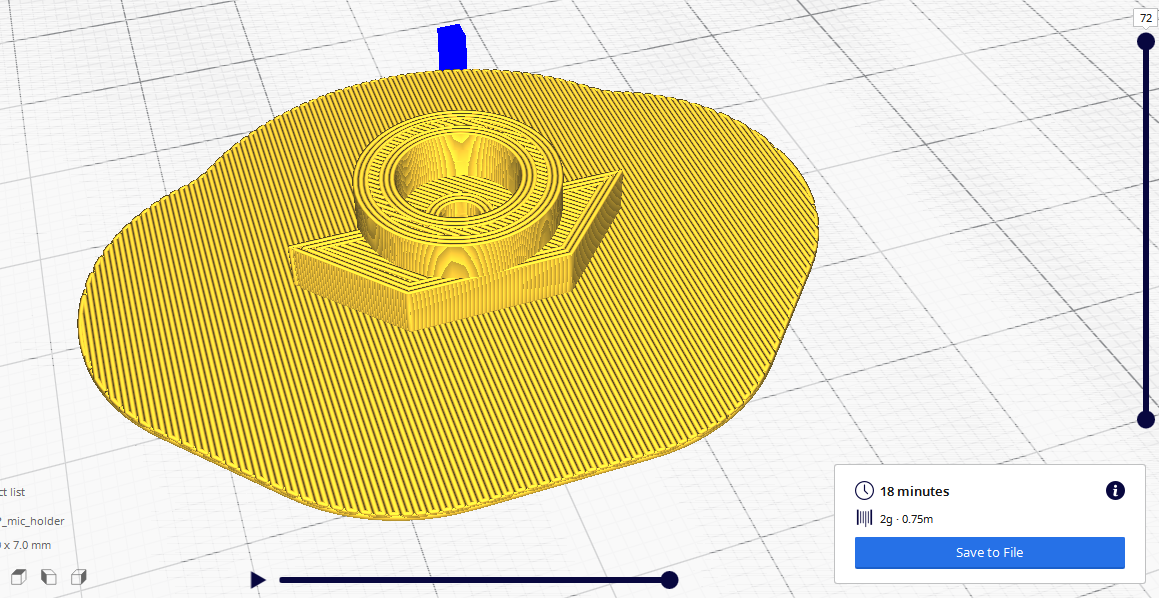

Потом достаём FreeCAD и делаем более качественную модель (можно еще доработать, но мне лениво :D).

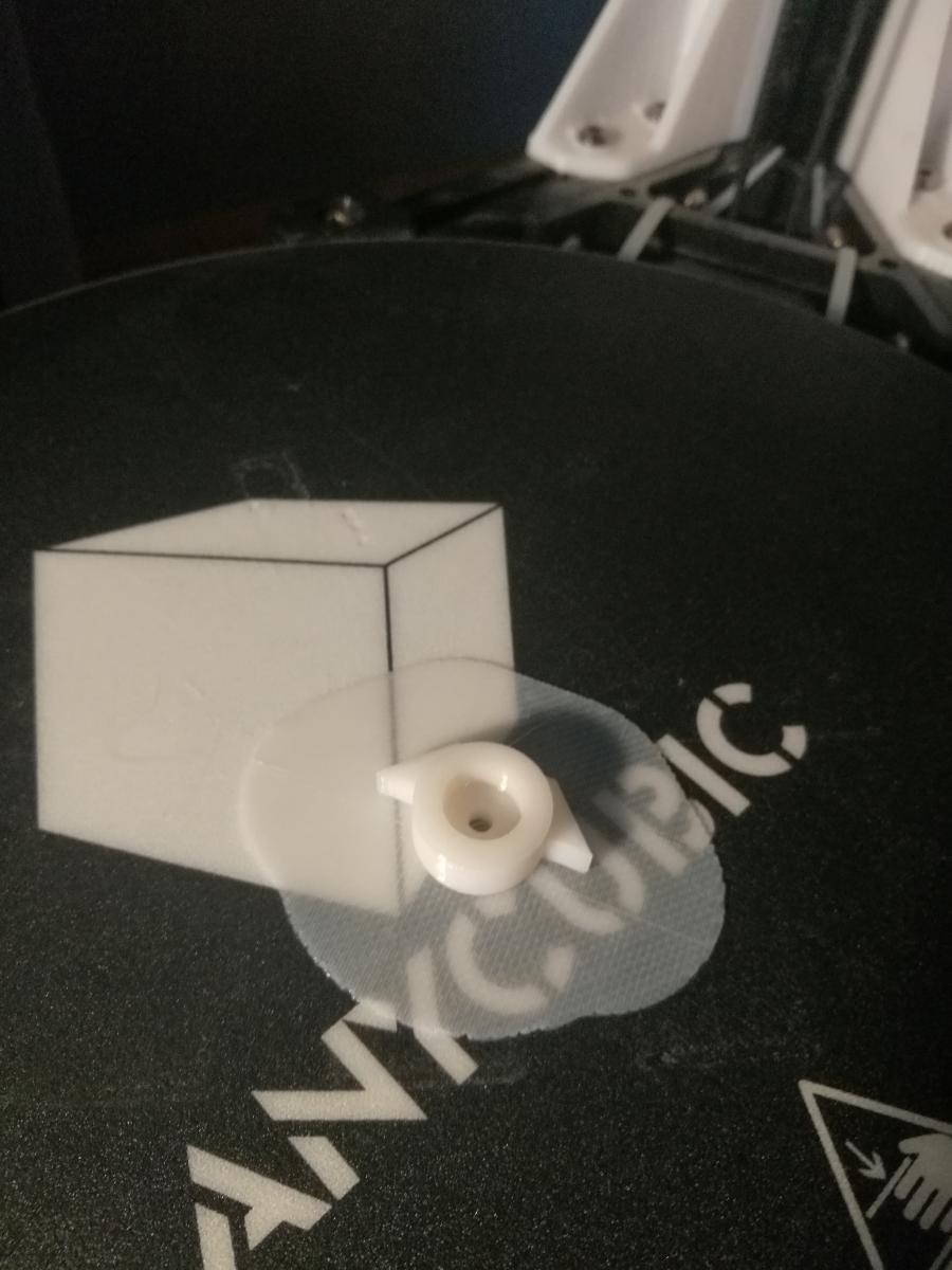

Скармливаем модель слайсеру.
А он уже формирует нужное задание 3D принтеру, который и выдаёт нам готовую детальку.

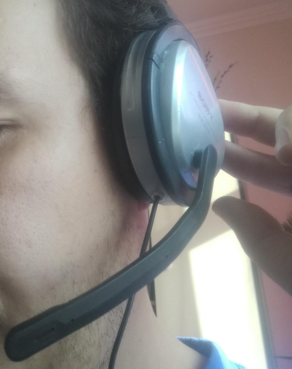

Примеряем детальку, нагреваем скрепку и делаем в детальке отверстие для провода микрофона, а потом сажаем детальку на супер-клей.

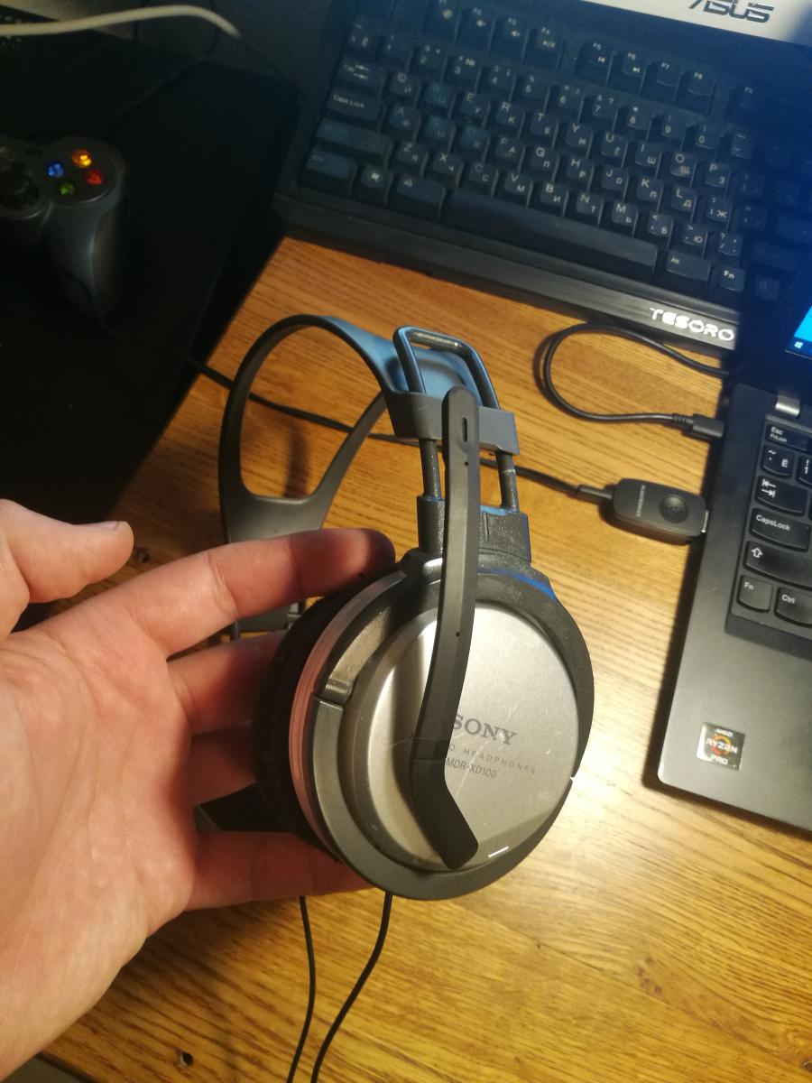

Что имеем:
- микрофон закреплён как положено, имеет ограничитель хода около 90 градусов;
- наушники превратились в USB гарнитуру.
Вот так выглядит конечный результат. Всё работает.
