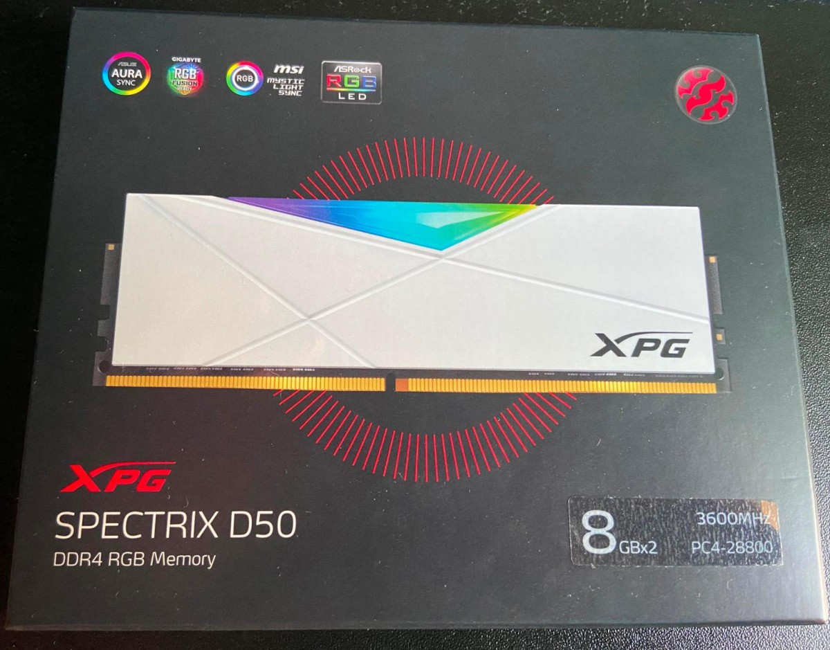

На лицевой стороне мы видим как выглядит сам модуль и его подсветка, которая синхронизируется со всеми материнскими платами первого эшелона (Asus, Asrock, MSI, Gigabyte, что важно если Вы собираете системный блок и хотите управлять подсветкой в одной утилите, а не ставить для каждой железки с подсветкой свой софт).
Также указан объем комплекта, частота и первичные тайминги.

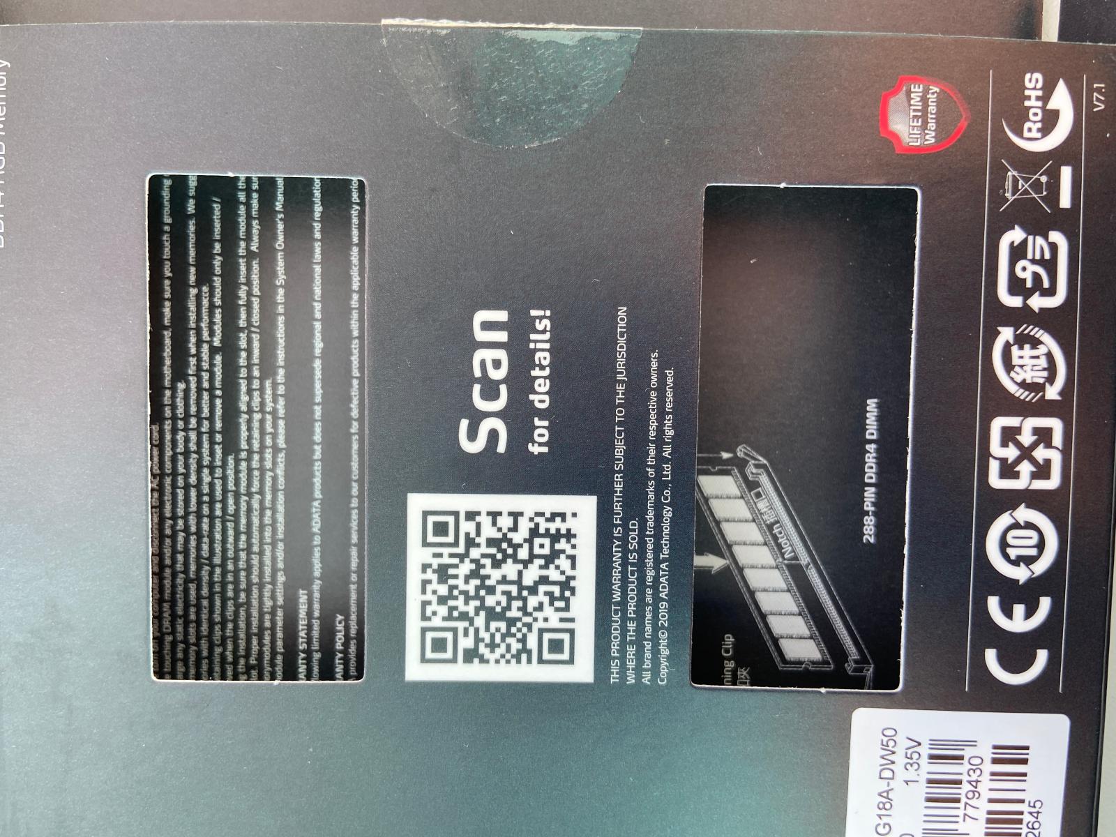

QR код ведет на страницу этого комплекта на сайте Adata, где нам расскажут о толстом алюминиевом радиаторе и подсветке.
Предлагаю те средства, что уходят на печать внутри упаковки пустить на переводчика и установку термодатчиков на модули)

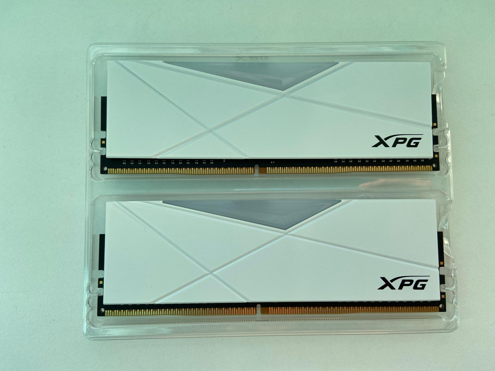

Внутри пластиковая коробка и модули надежно зафиксированы:
При первом взгляде на модуле в голове только одна мысль:
Белый радиатор хорошо будет смотреться в белой сборке, но если бы еще текстолит сделали белым - было бы еще элегантнее.

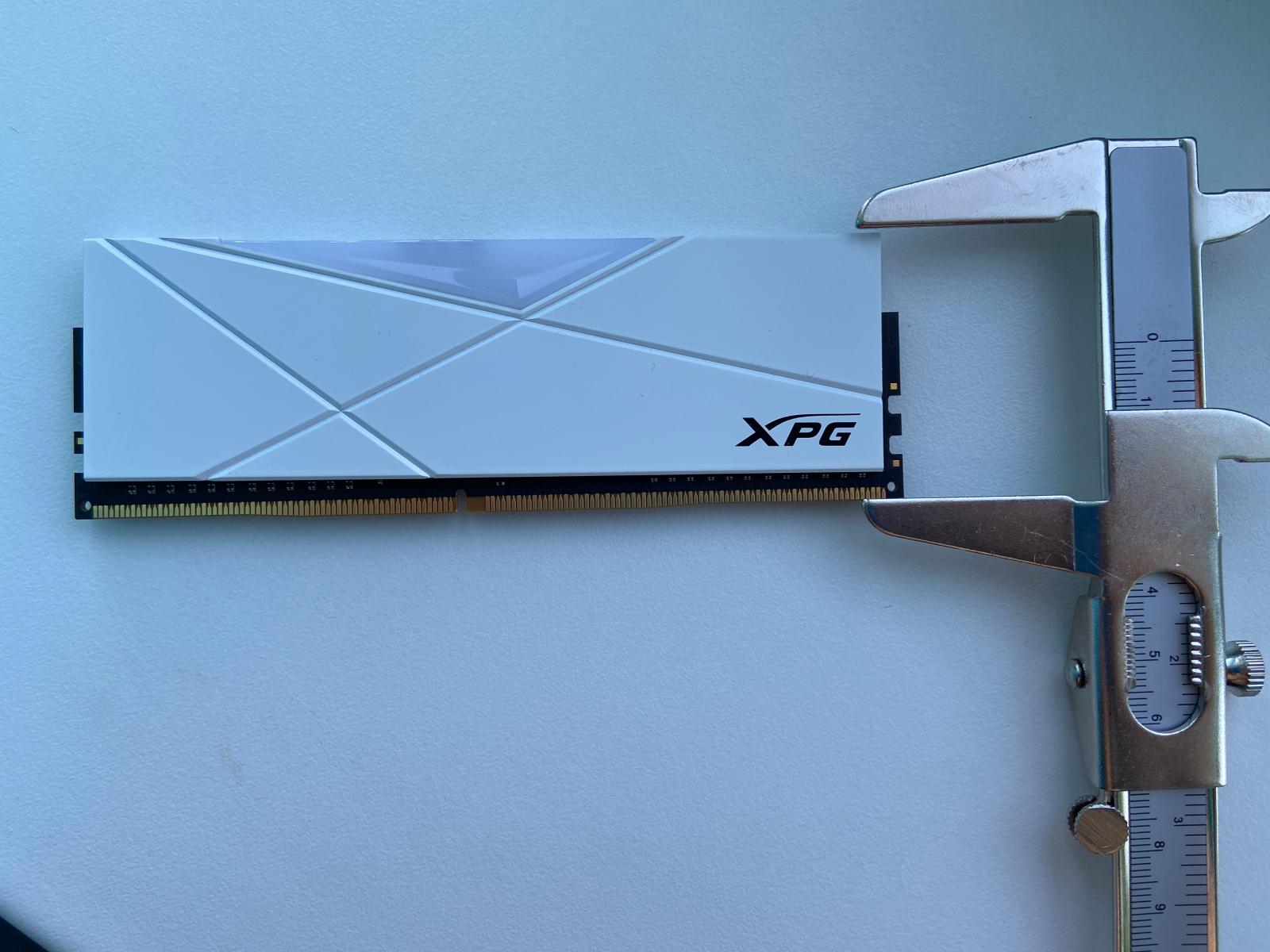

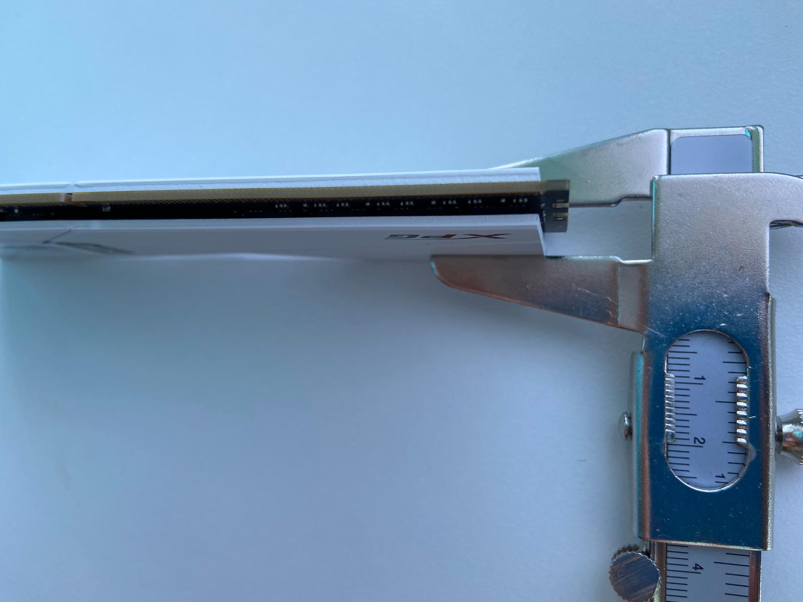

Перед установкой модулей производим замеры:
высота 43.5мм
толщина 9мм

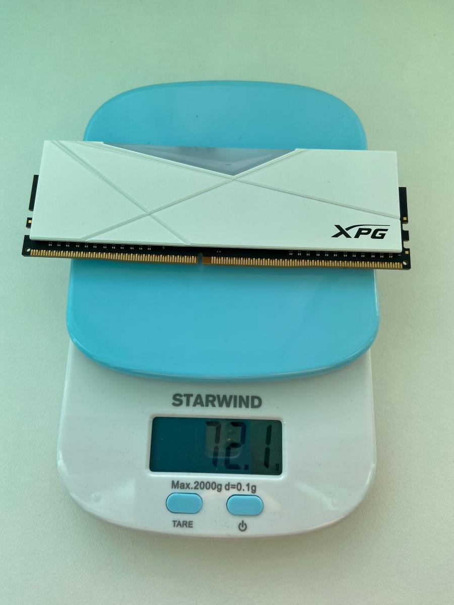

Вес 72.1 грамма:

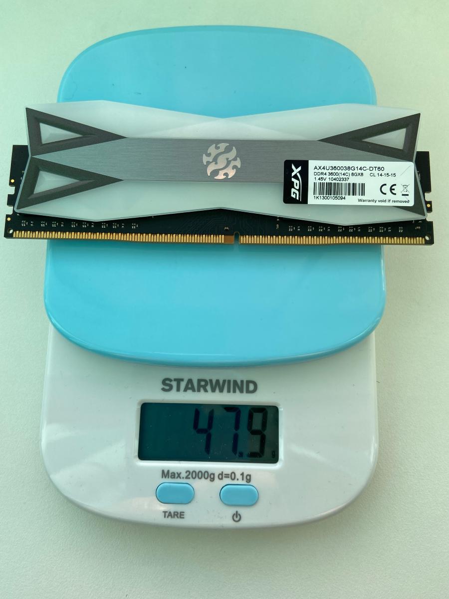

Взвесим соперника:

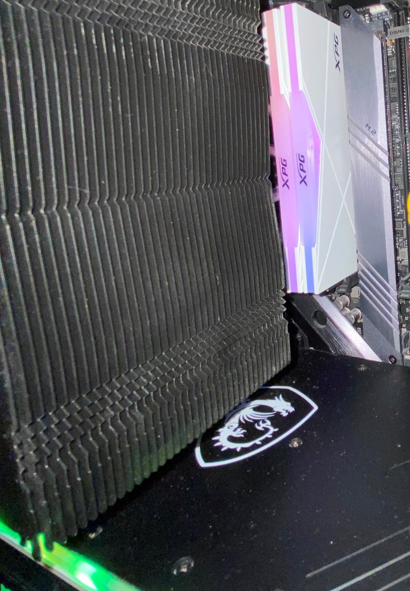

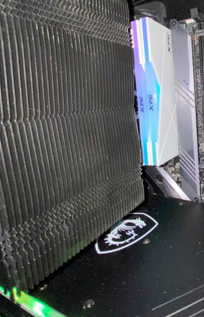

Радиатор на обозреваемом комплекте добротный, в отличие от соперника с его подсветкой почти по всей поверхности пластика)
Подсветка у комплекта симпатичная и практически не вредит охлаждению, ее больше чем у многих конкурентов за счет треугольной вставки и светится она еще и с боков, а не только сверху:

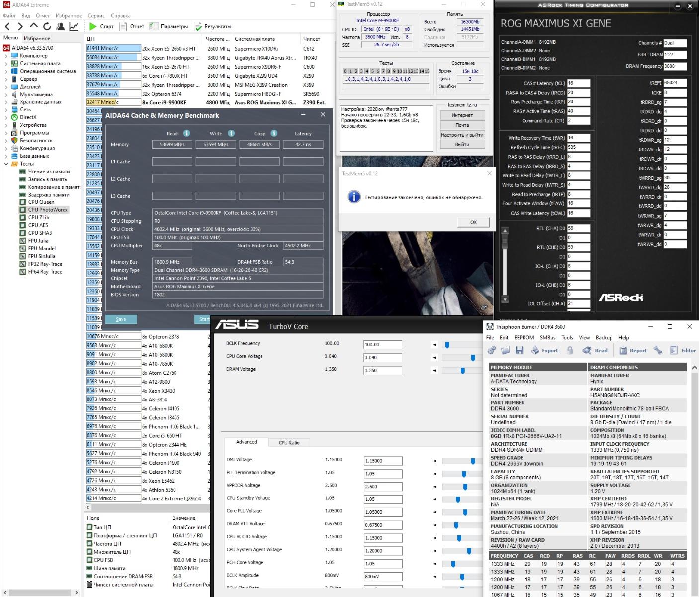

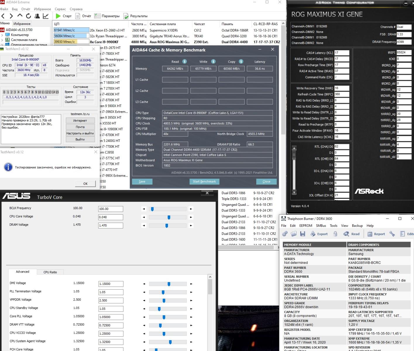

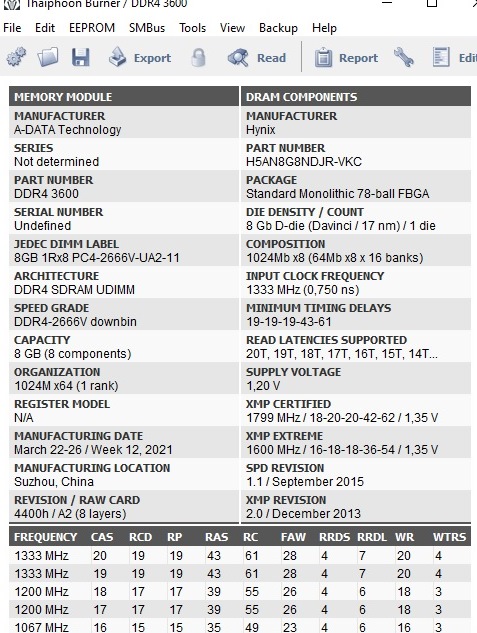

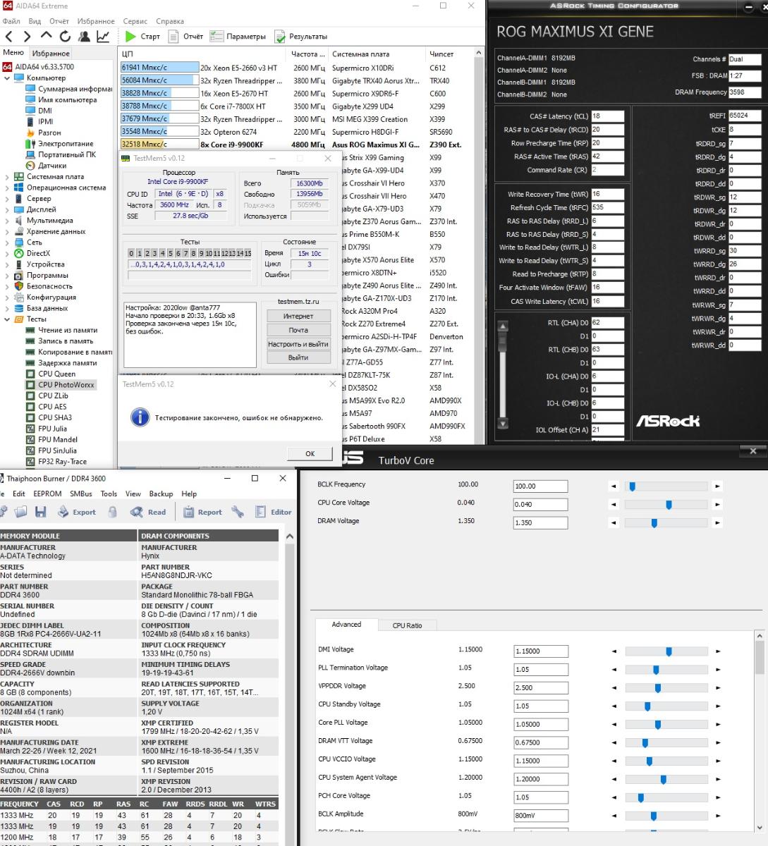

Начнем с определения начинки модулей, для этого воспользуемся Thaiphoon Burner:
И тут за год с предыдущего тестирования аналогичного комплекта (только с серым радиатором Ссылка на обзор) на первый взгляд ничего не изменилось и модули основаны на Hynix D-die, чей потенциал мы уже изучили в конце августа 2020 года. И часть читателей подумает, что тестировать аналогичный комплект с другим цветом радиатора это:

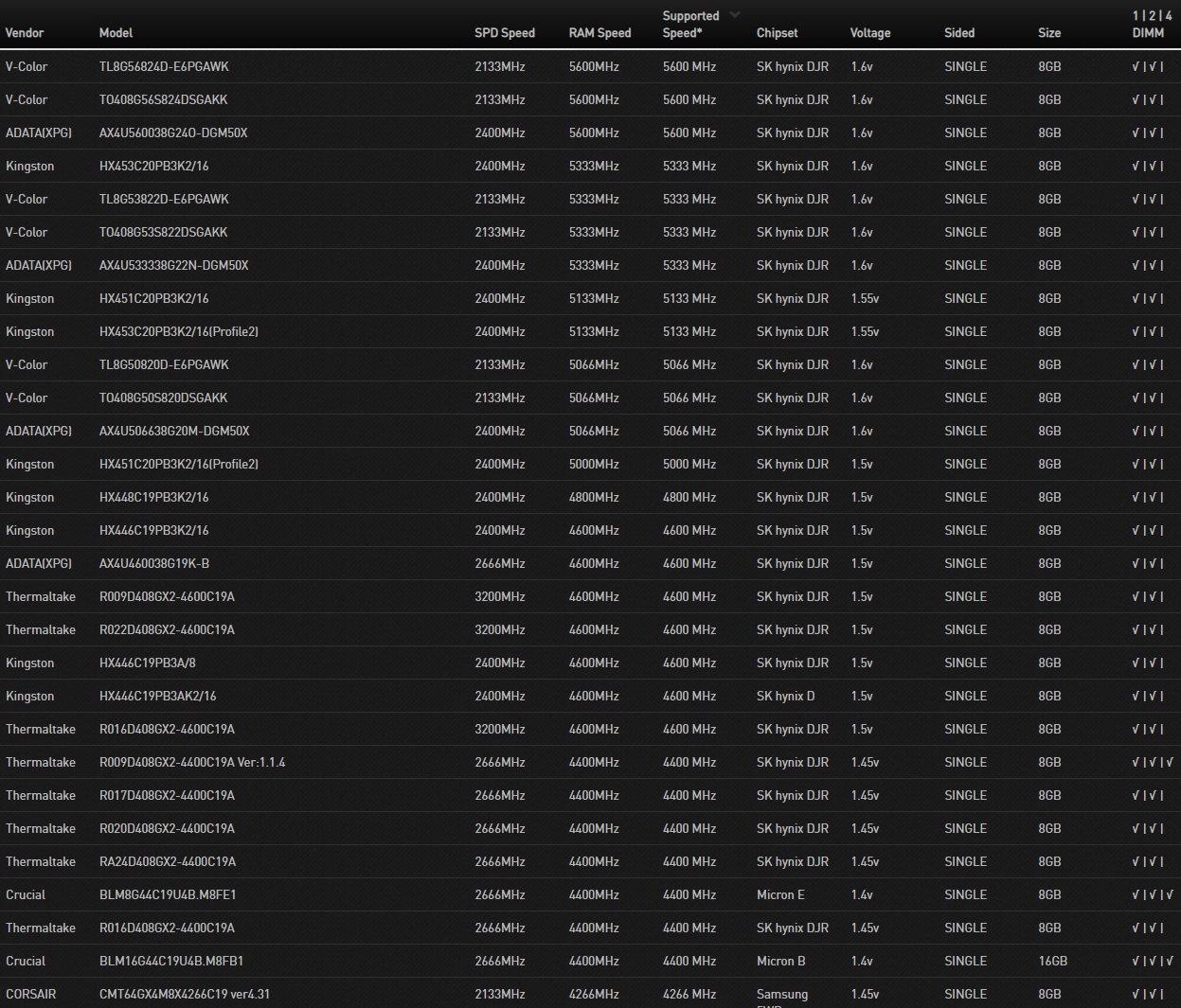

Но за год много чего изменилось, например раньше D-die встречались в основном в бюджетных комплектах, максимум в комплекте с частотой 4600 МГц, а сейчас большая часть модулей 5000+ идет на них, достаточно взглянуть на QVL лист топовой платы:
Что можно подчерпнуть из этого:
1) Чипы очень живучие, если производители не боятся давать пожизненную гарантию с XMP профилем в 1.6 вольт.
2) Теперь лучшие чипы тщательно отбирают в дорогие модули и может получиться как с Samsung B-Die, которые не все одинаково полезны.

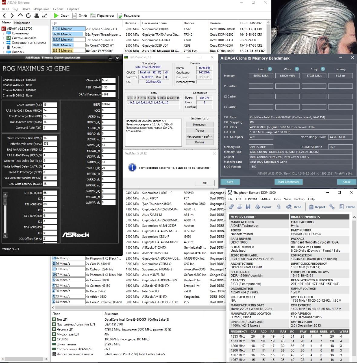

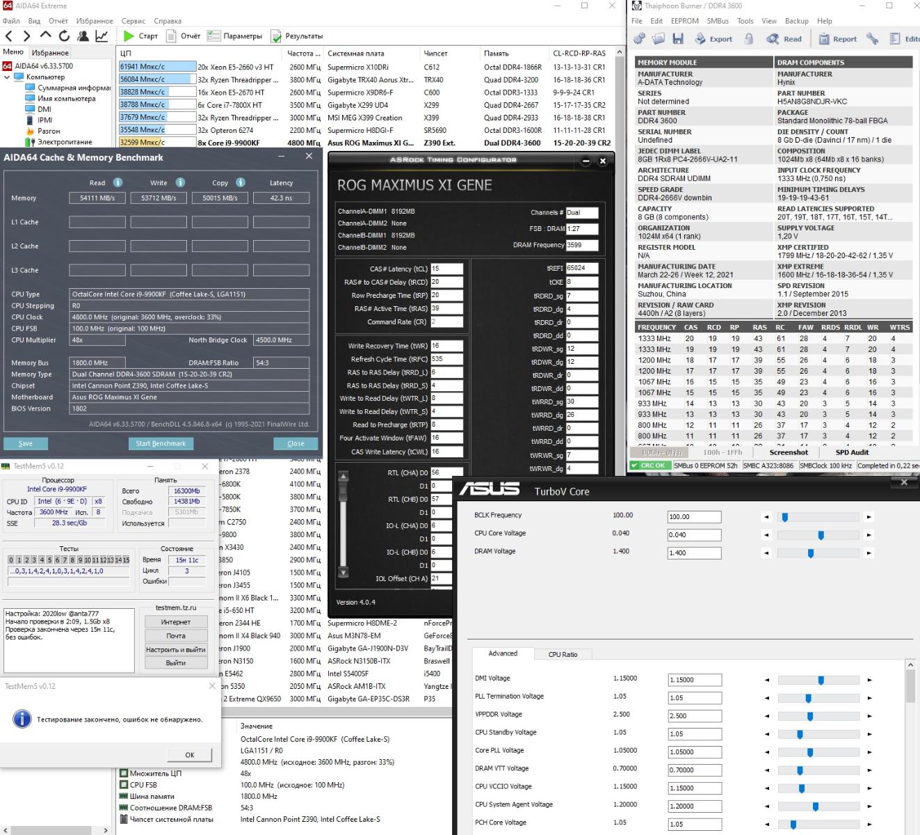

После недельного изучения потенциала модулей я подобрал 7 режимов работы:
1) JEDEC профиль 2666, чтобы сравнить с обычными зелеными планками, которые ставят в большинство системных блоков
2) XMP профиль

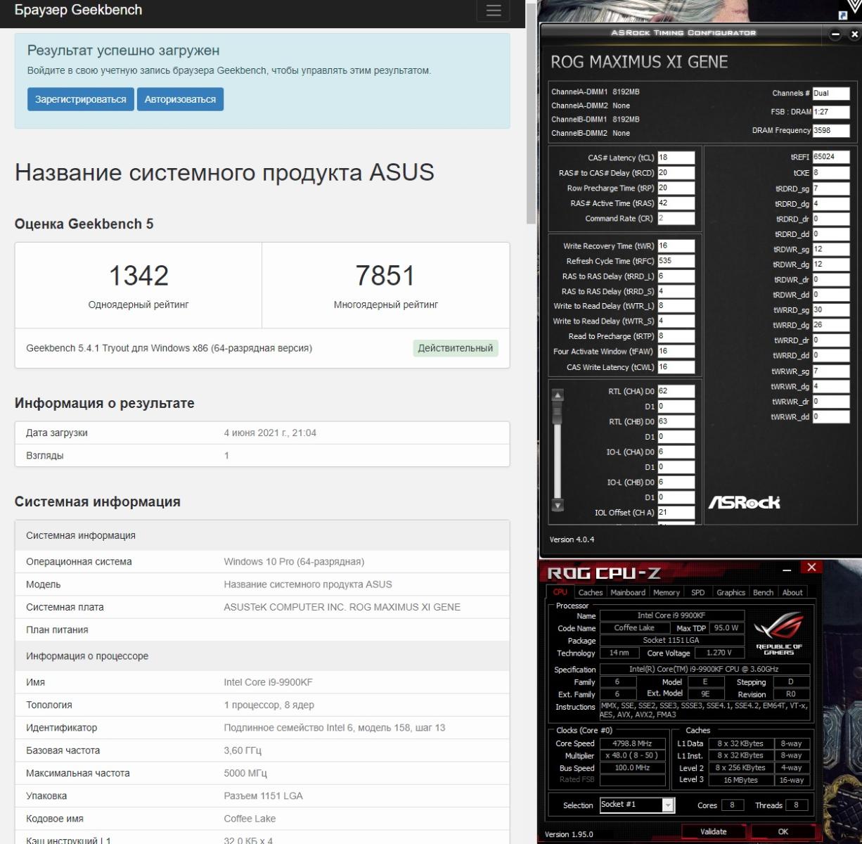

3) XMP профиль + настроенные вторичные/третичные тайминги(введем обозначение LT-low timings), чтобы понять какой прирост просто от их настройки (которая занимает немало времени)
4) 3600 16-20-20-40 LT , этот режим работает при стоковом вольтаже 1.35в и оптимален для тех, кто боится повышать напряжение

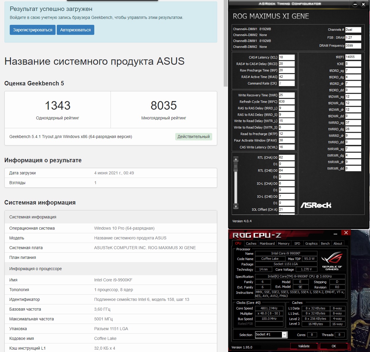

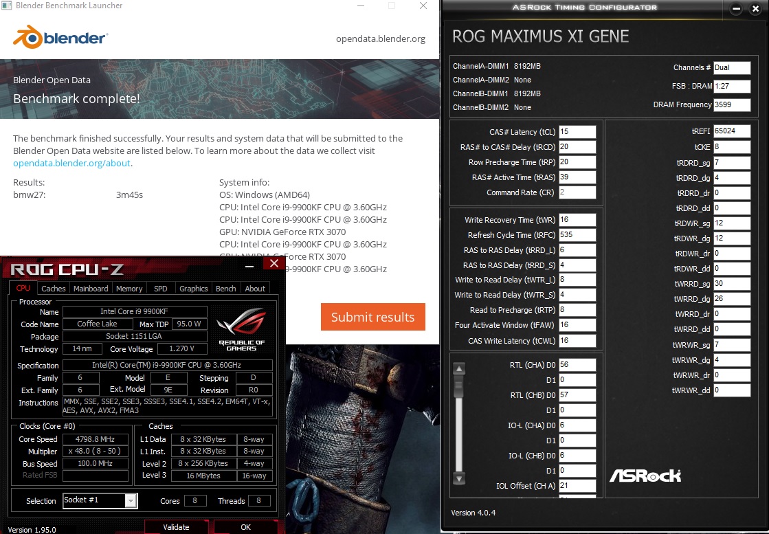

5) 3600 15-20-20-40 LT , вольтаж 1.4в, еще безопасно даже по меркам большинства наших форумчан
6) 3800 16-21-21-41 LT если у Вас AMD и IF может 1900, либо Intel 11 поколения (тогда частоту можно снизить до 3733, оставив тайминги)

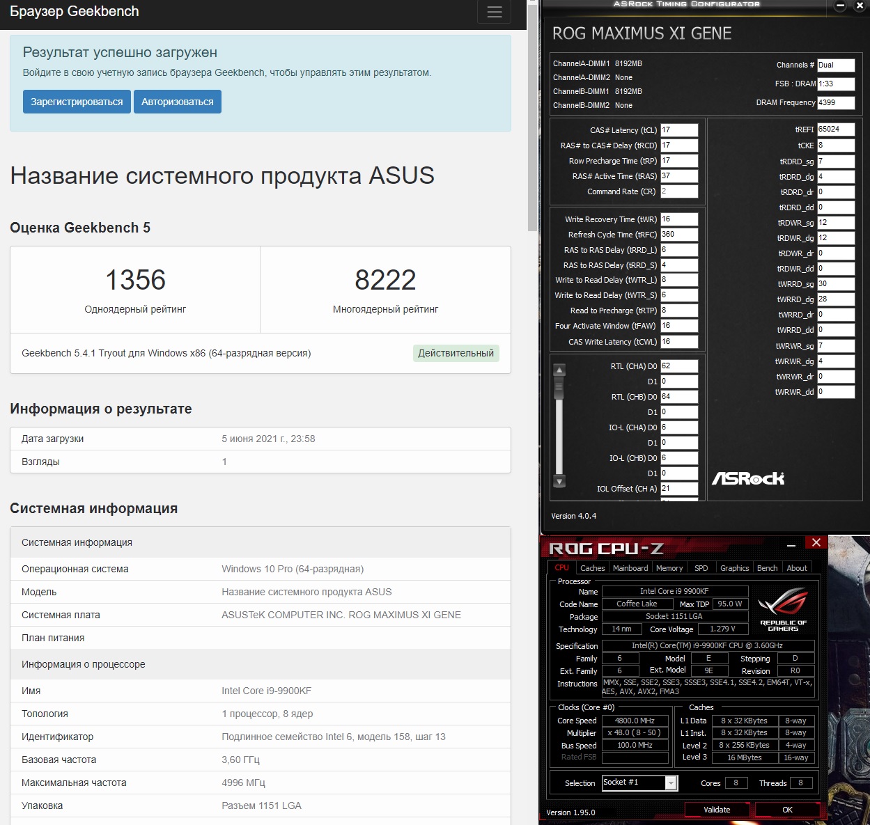

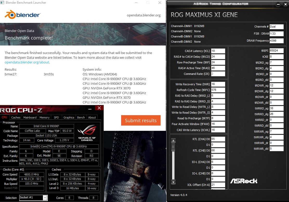

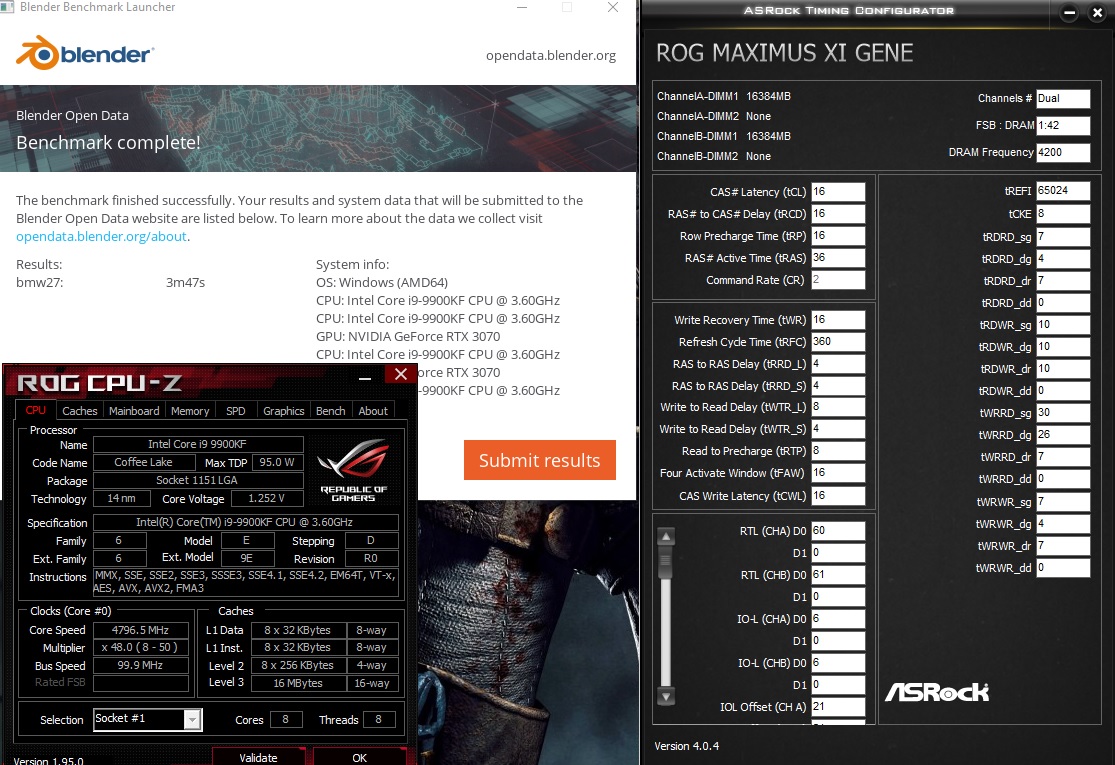

7) 4400 18-24-24-46 LT, это максимум которого удалось достичь на данном комплекте... разгон это силиконовая лотерея и в этот раз в ней я победу не одержал. Я проверил версию биоса на которой тестировал предыдущий комплект, проверил КП процессора установив другой комплект и убедившись, что 4600 работает - продолжил тестирование. После еще одного сброса биоса удалось добиться загрузки на 4533, но вылетал BSOD, на частоте 4500 была загрузка и легкие тесты проходили, но стабильности не было:

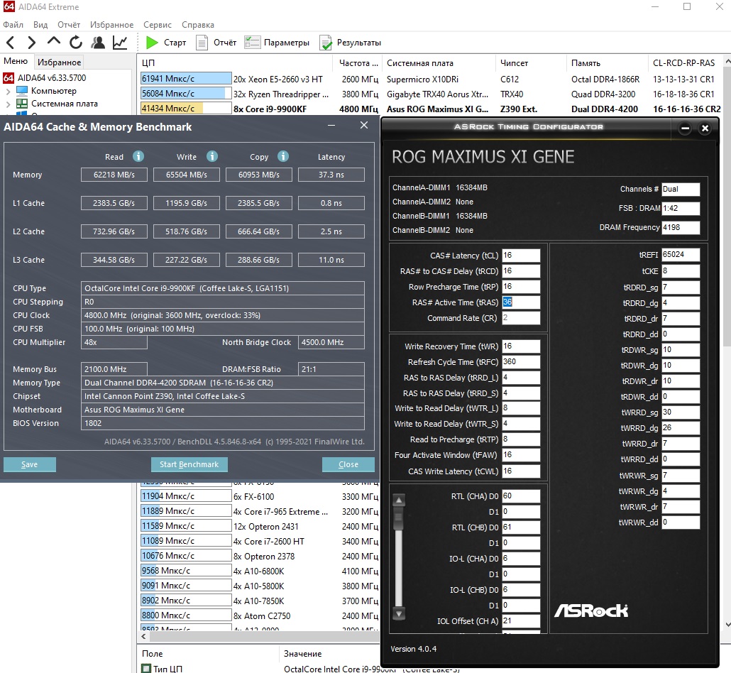

9) DR B-Die 4200 16-16-16-36 LT, чтобы увидеть разницу между SR и DR модулями и есть ли прирост от DR

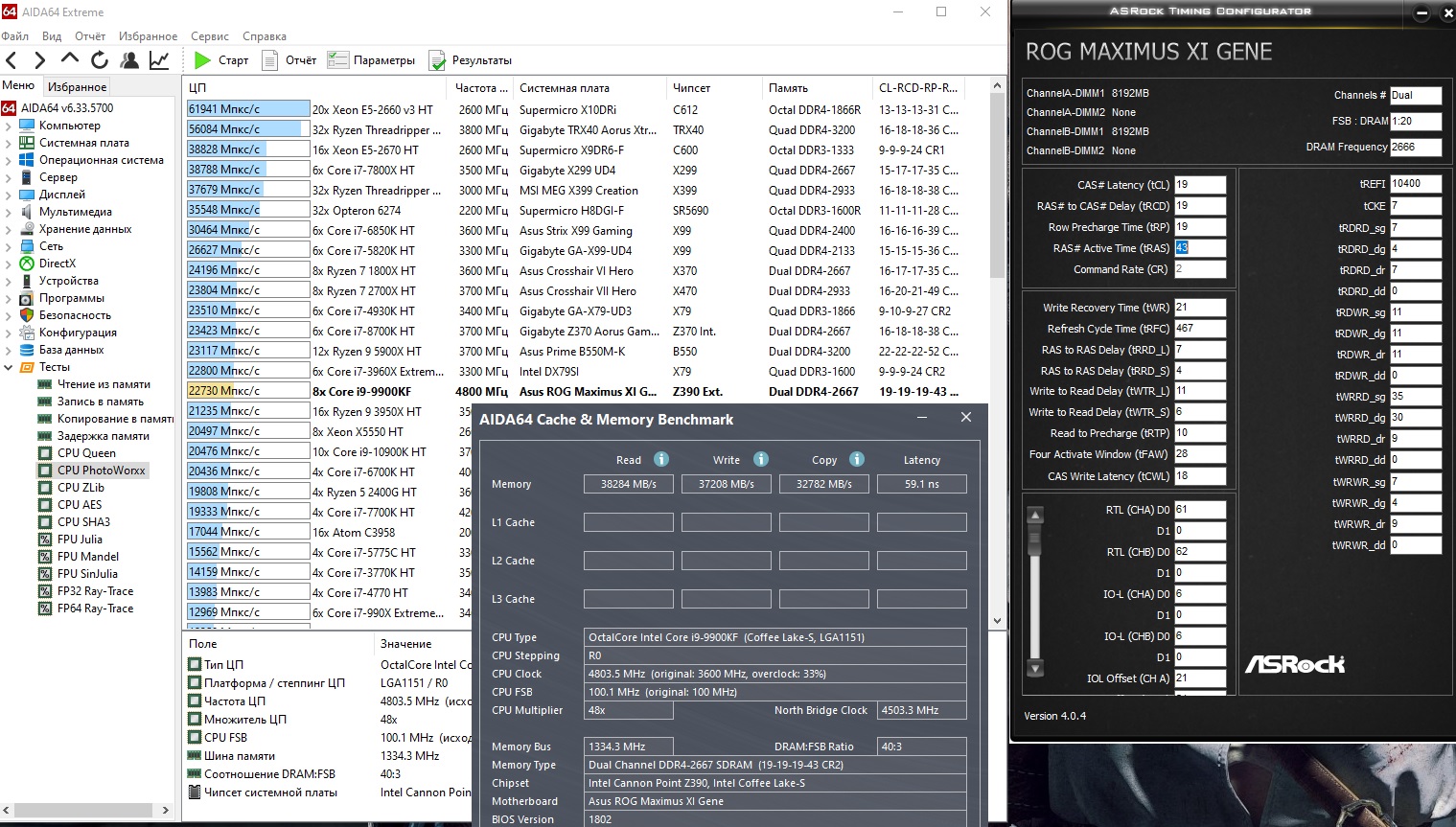

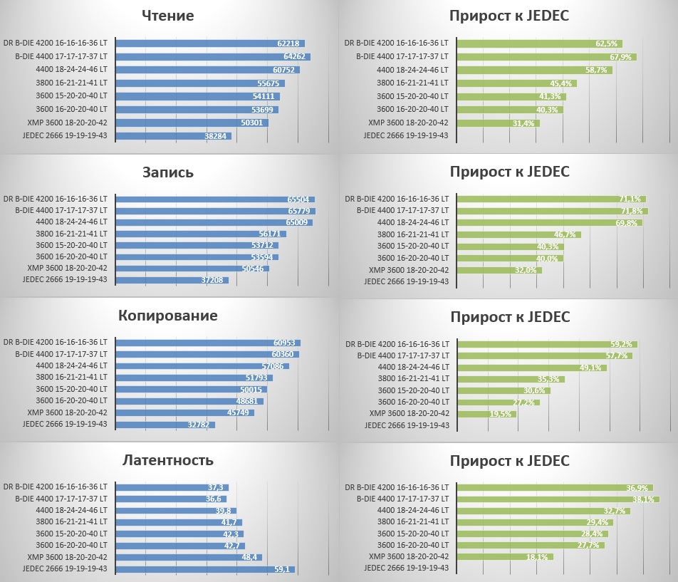

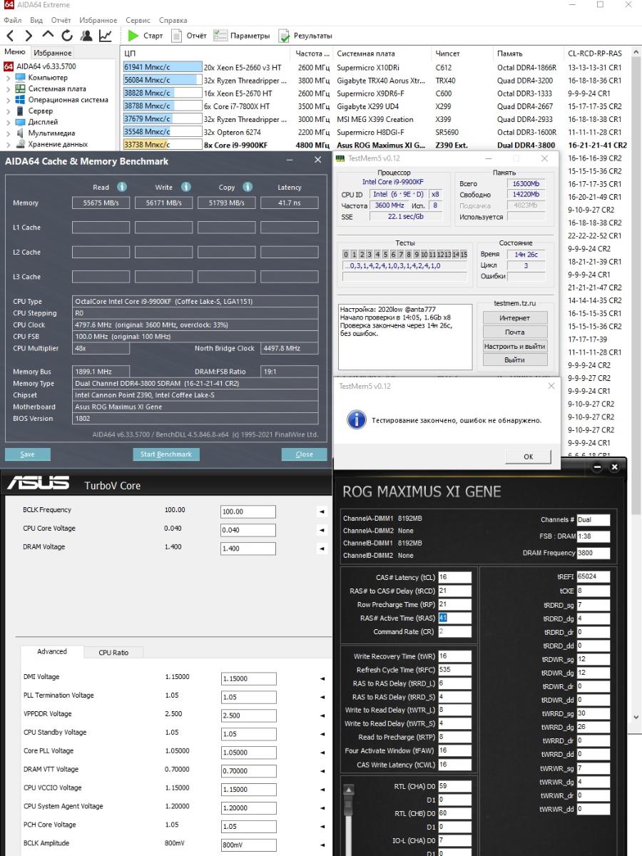

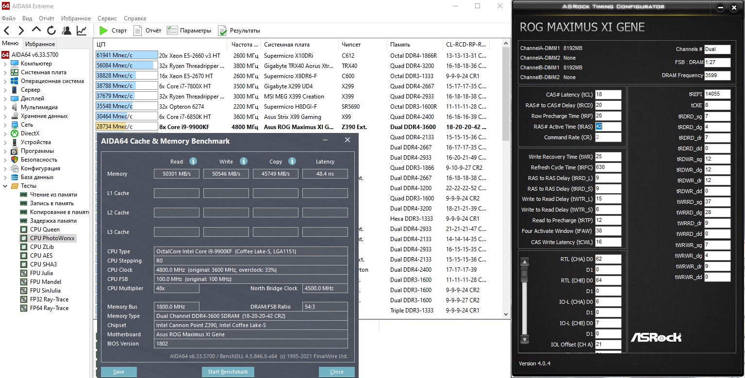

Aida

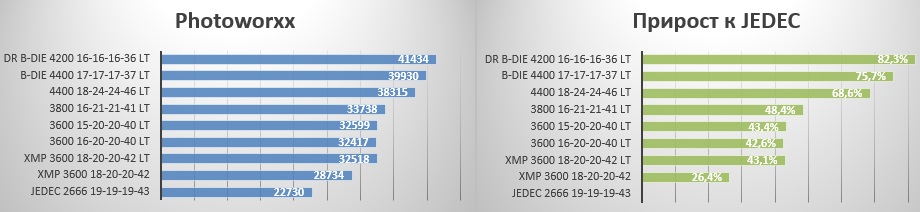

Как всегда все красиво, рост практически линейный. Основной прирост при переходе от 2666 к XMP, а дальше линейно с ростом частоты.
Из интересного видим 7% прироста у SR B-Die и глобальную победу DR B-Die.
Скриншоты теперь будут в спойлере:

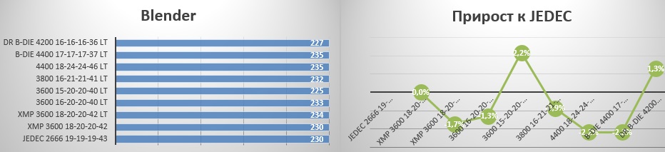

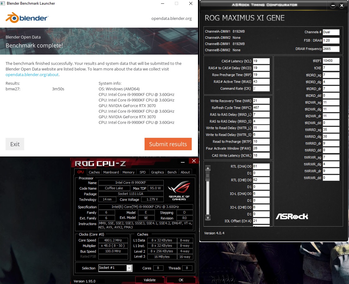

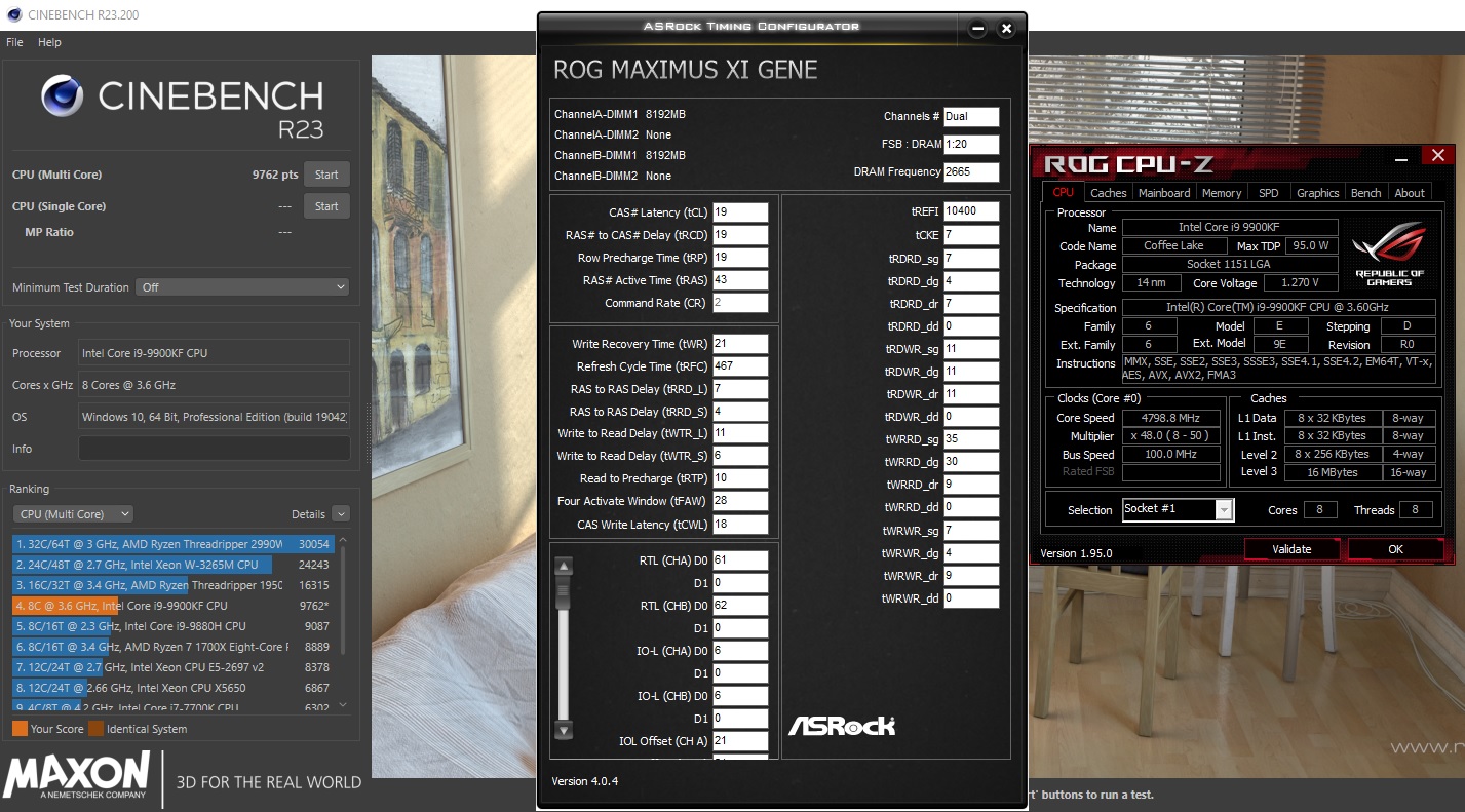

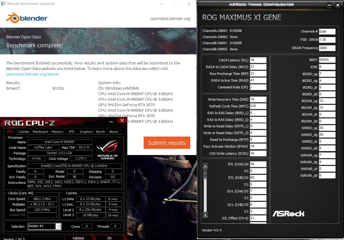

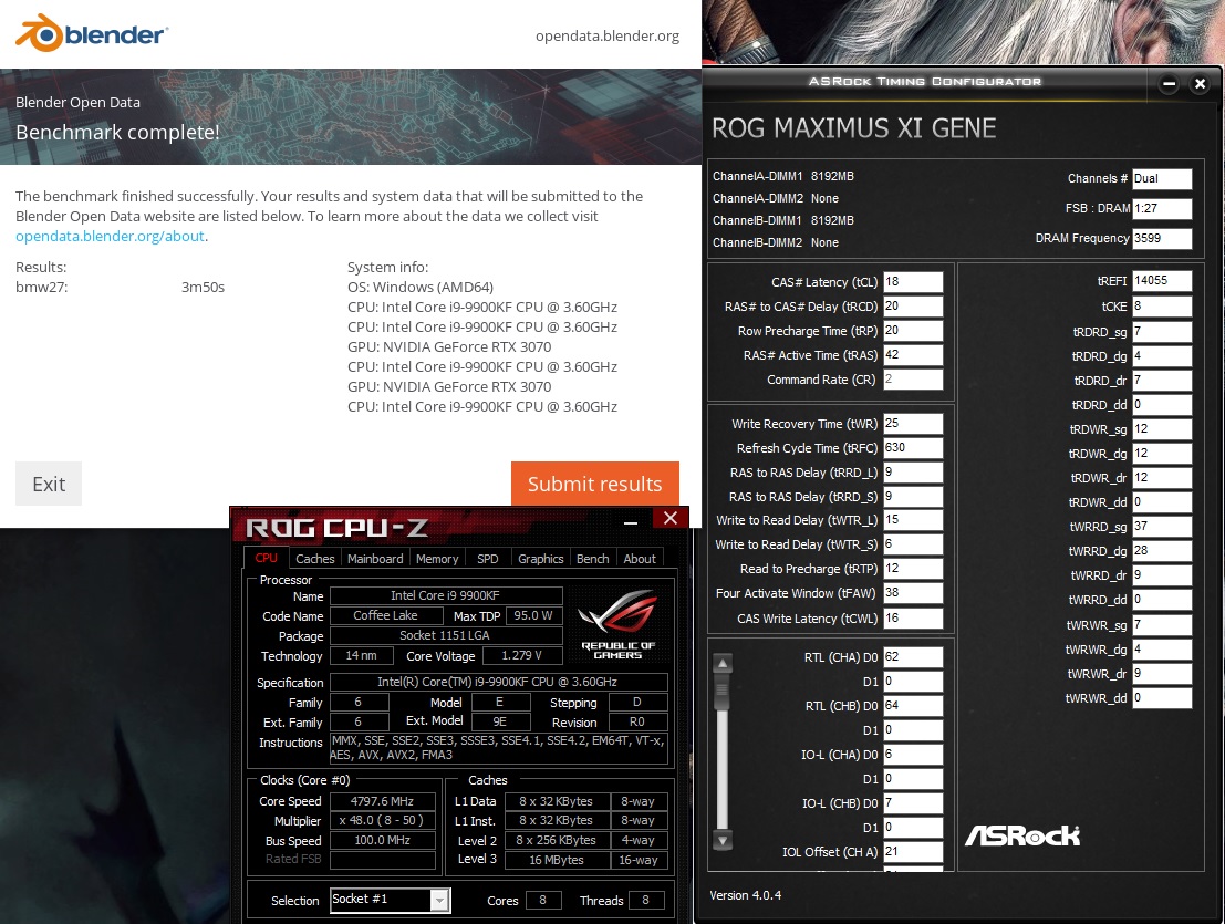

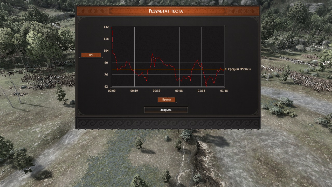

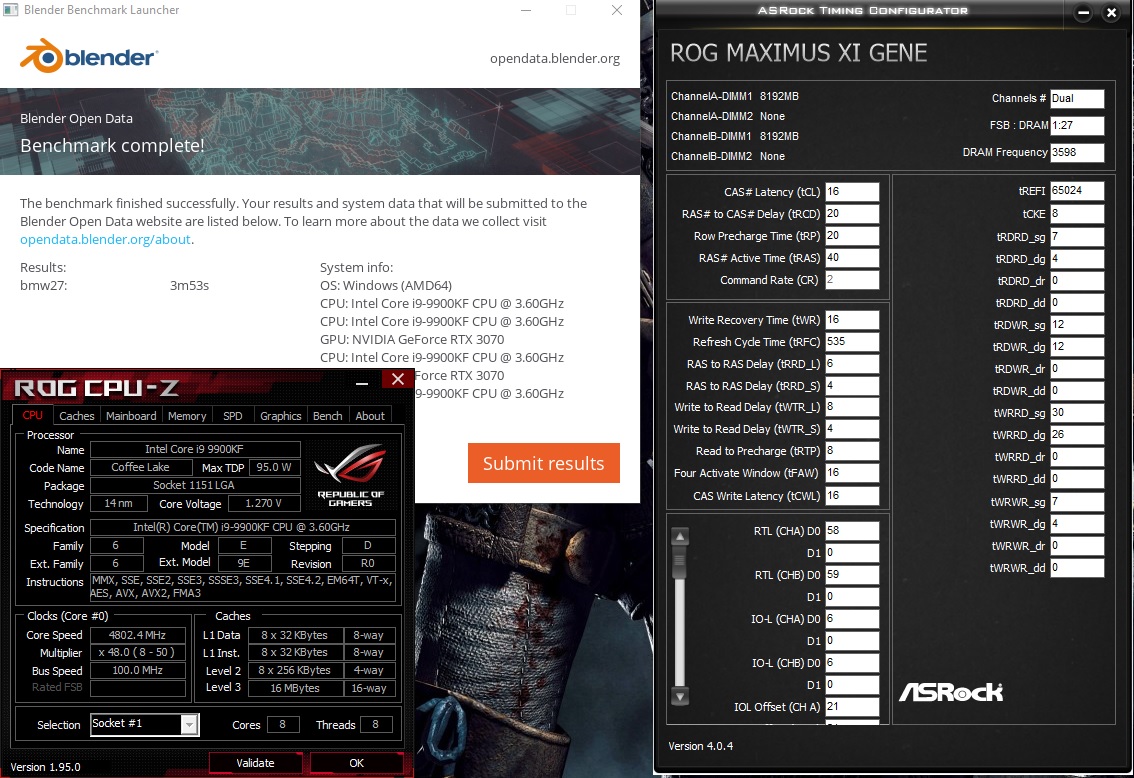

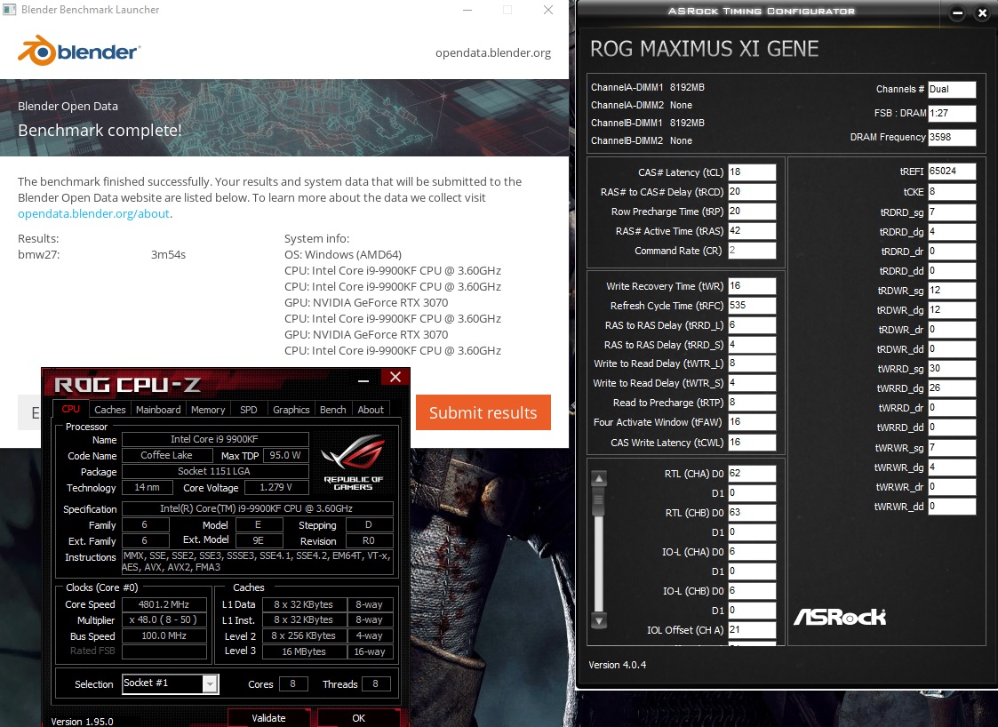

Blender не заметил наш разгон, разве что отличились 3600С15 и DR

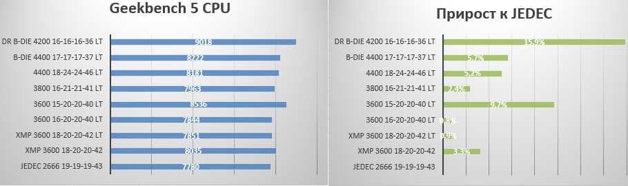

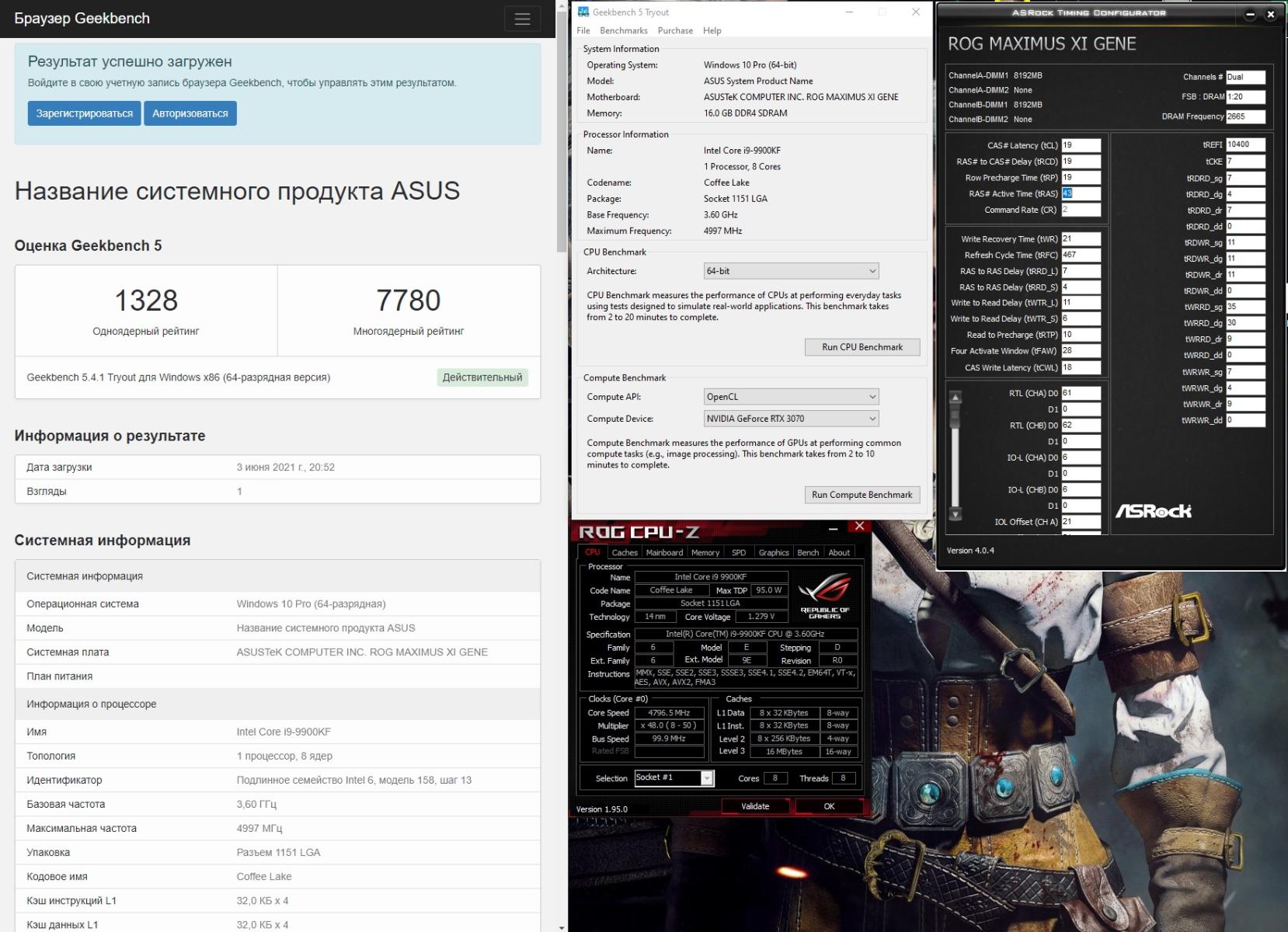

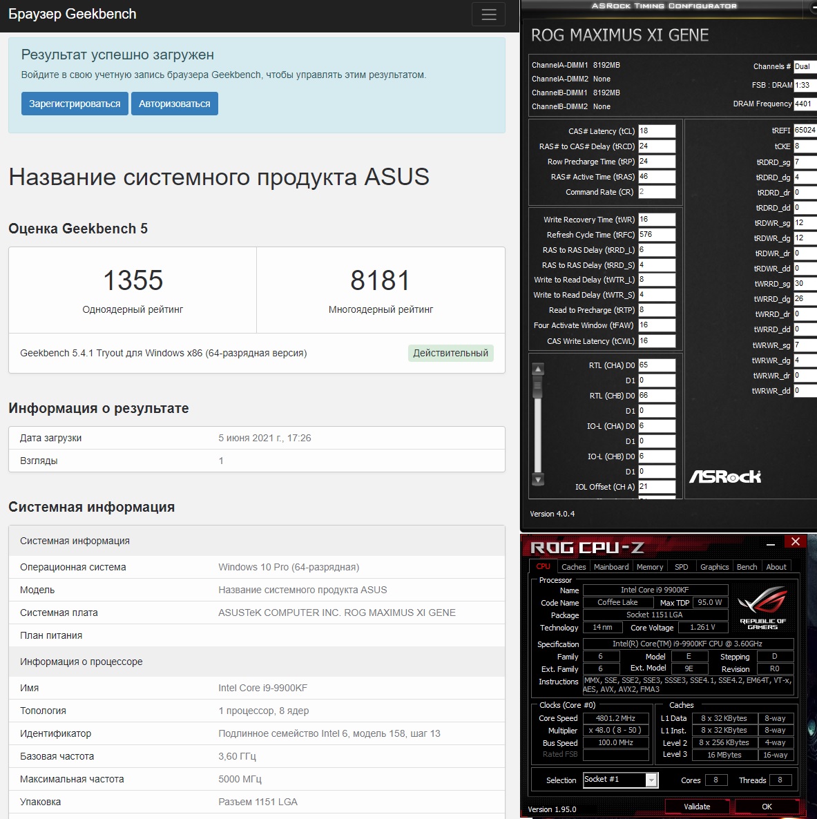

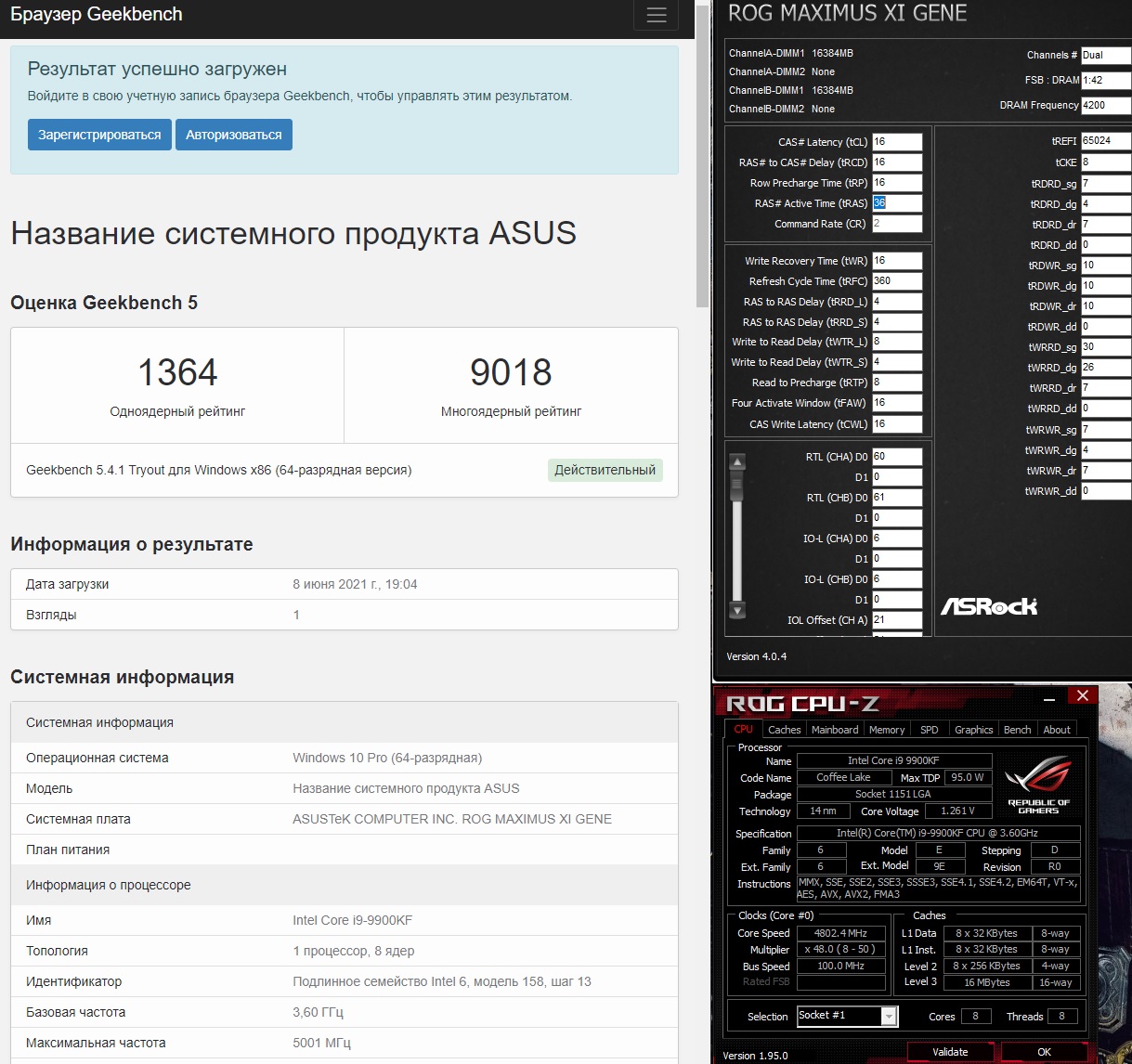

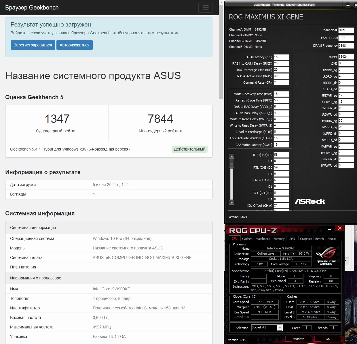

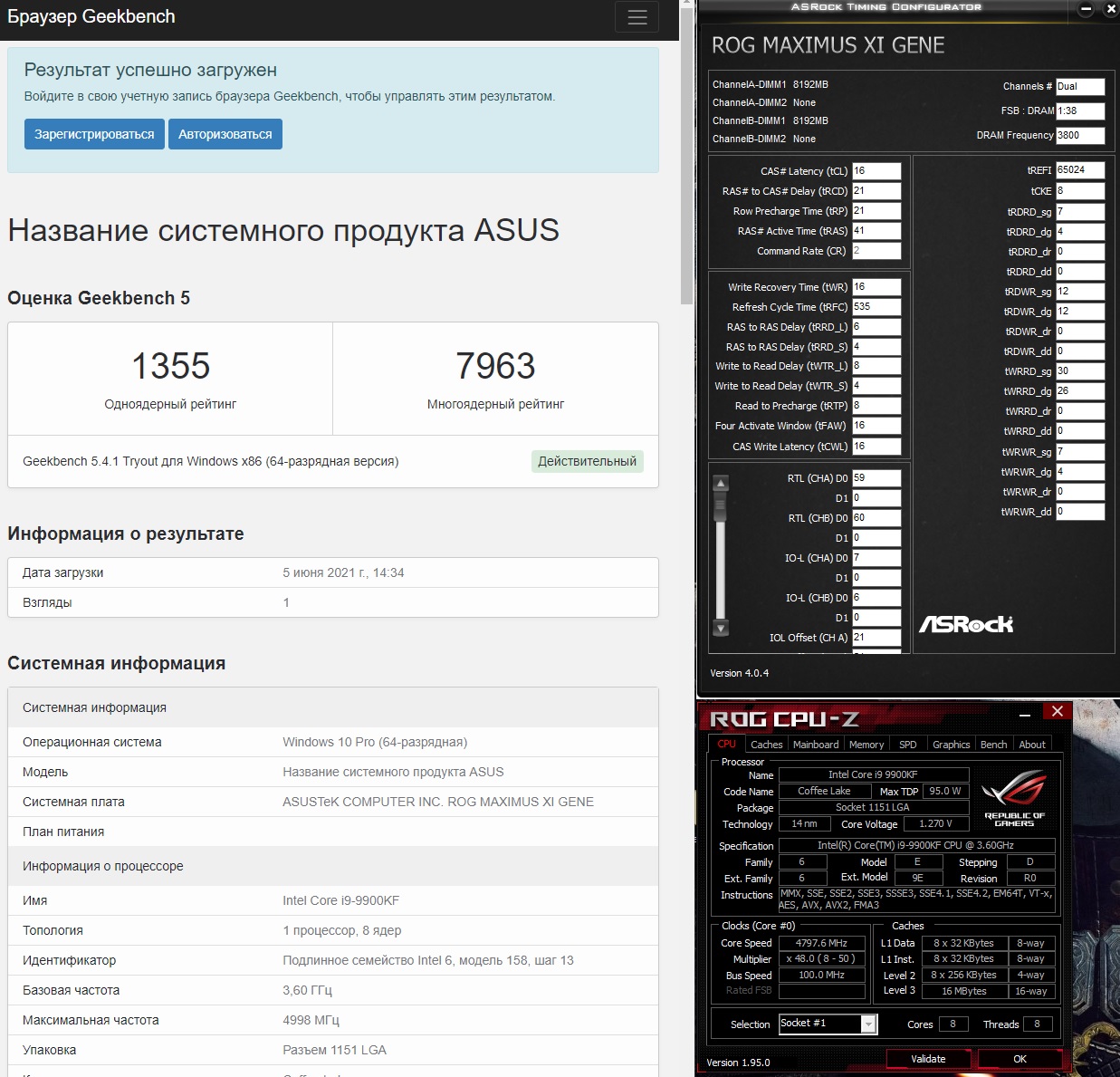

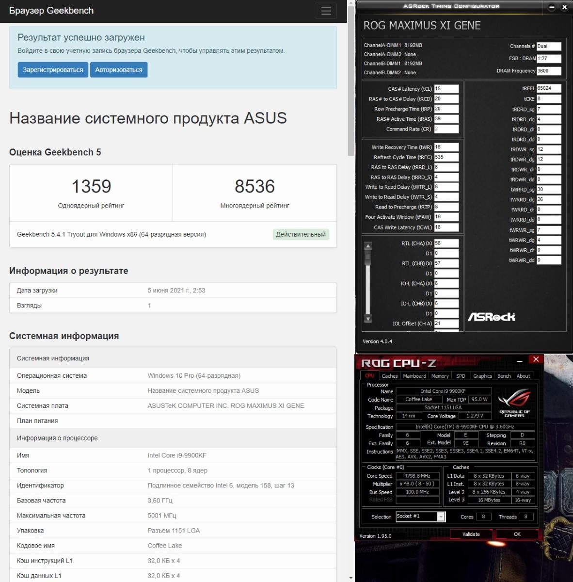

Geekbench 5 разгон заметил, отличились снова 3600С15 c 10% и DR c 16%

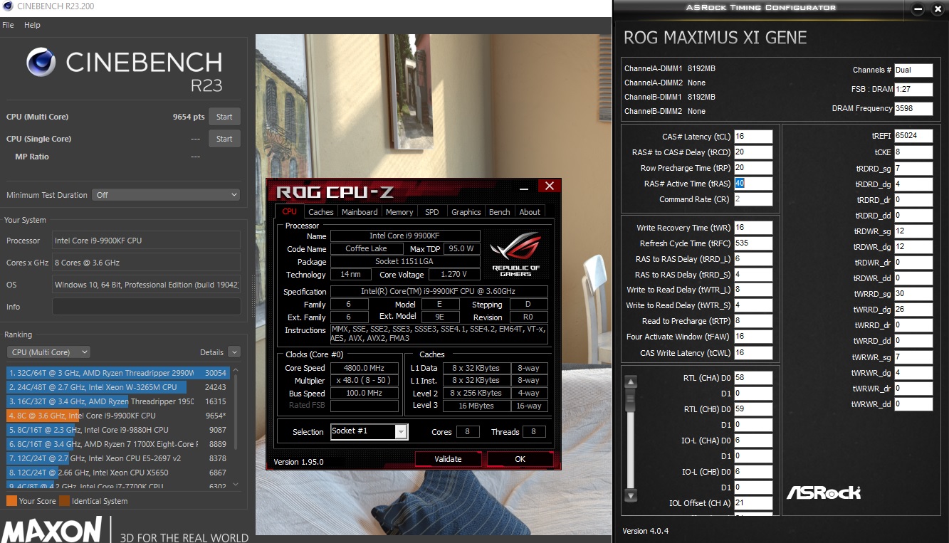

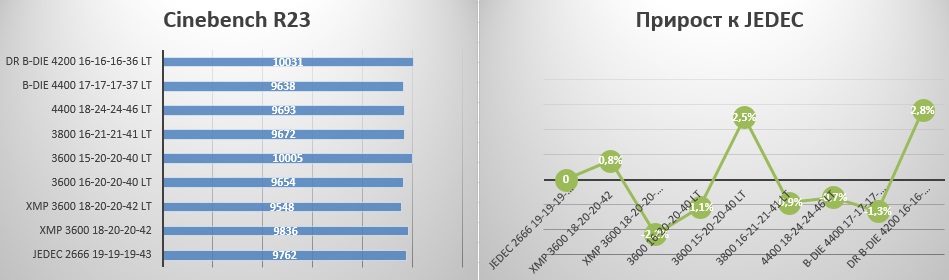

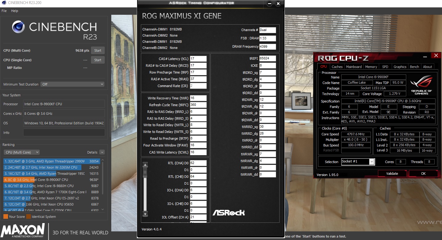

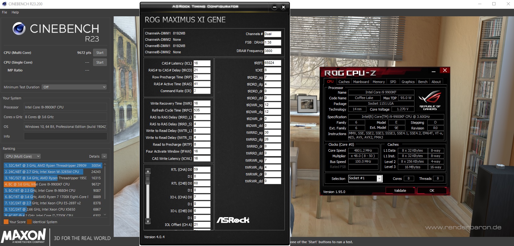

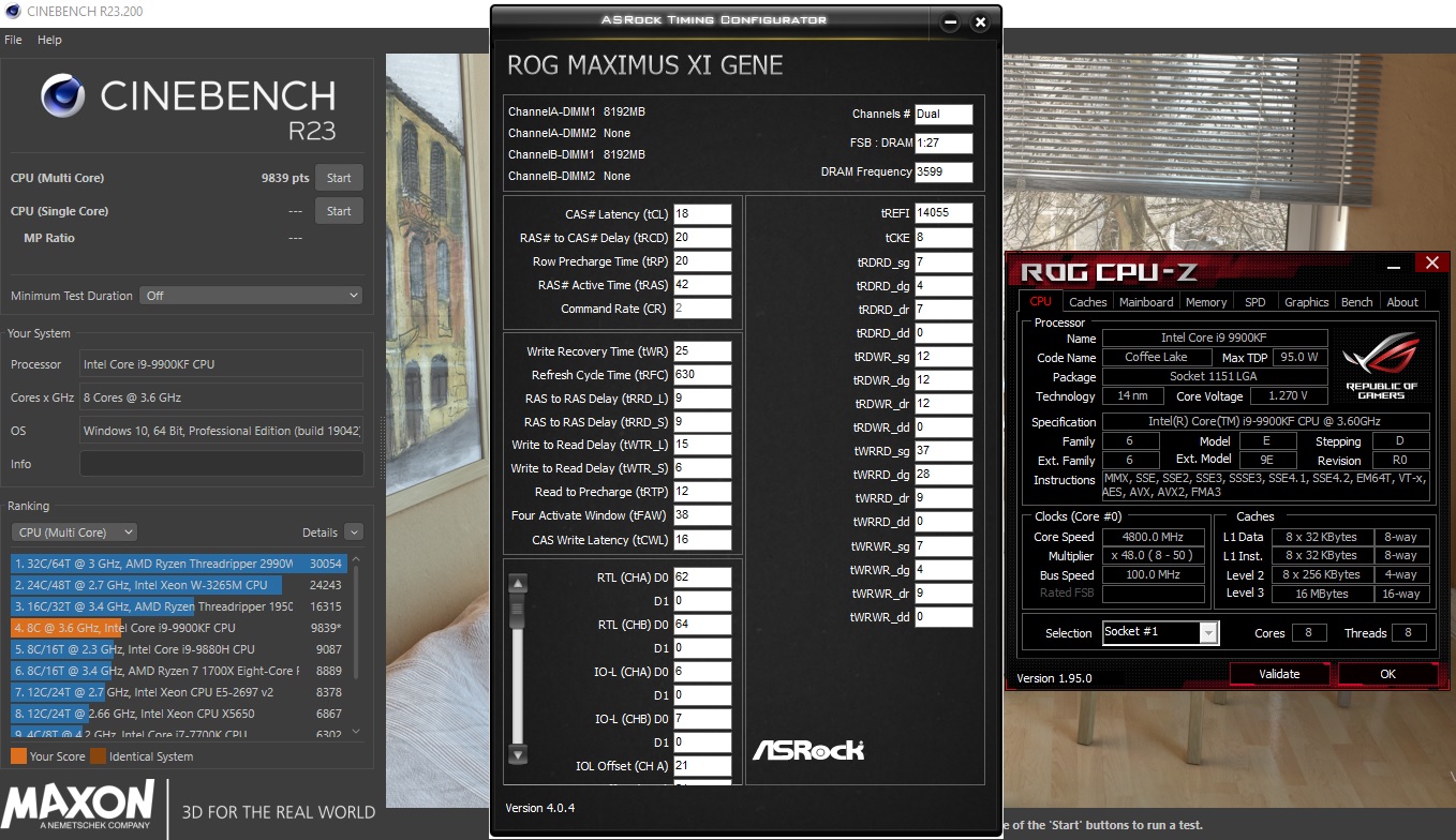

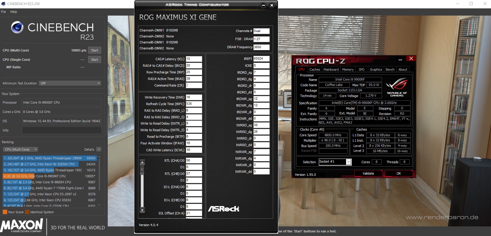

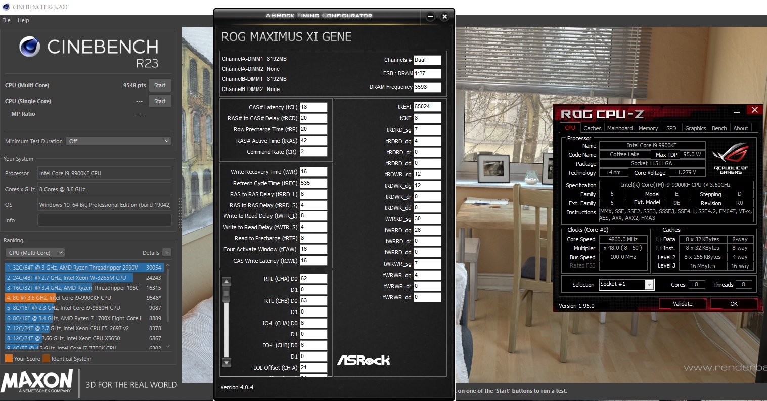

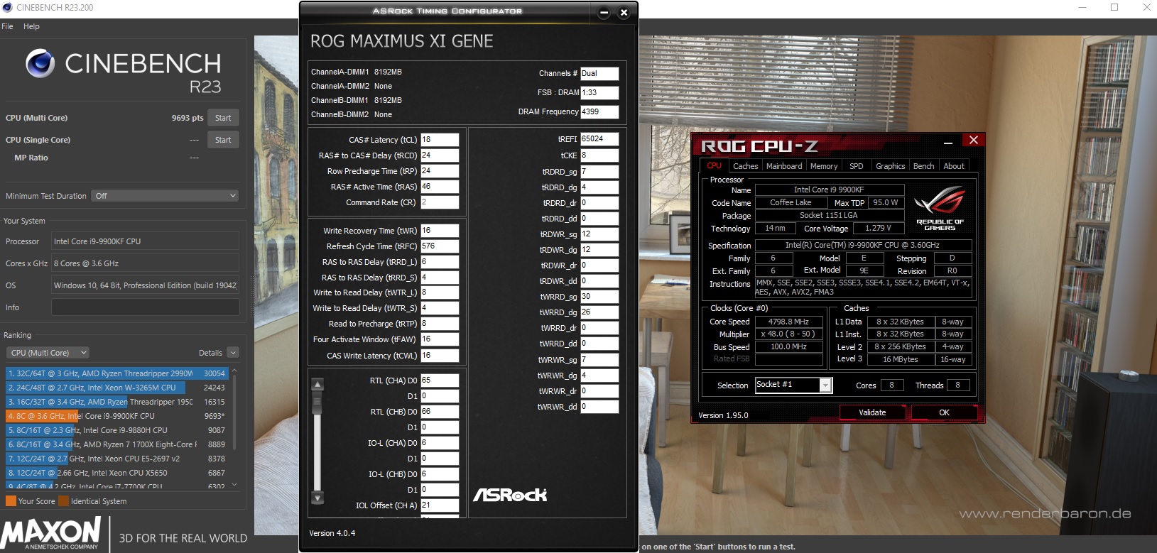

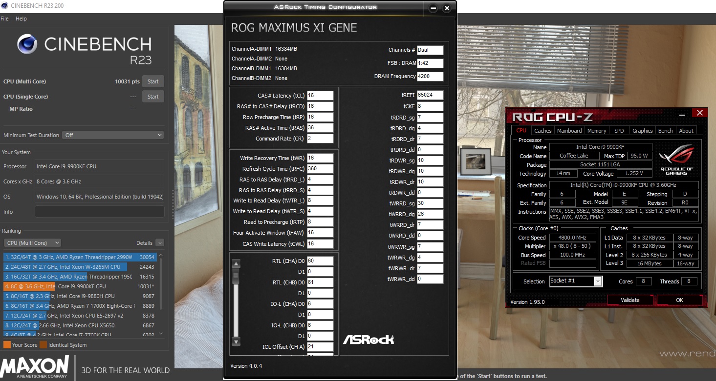

Cinebench R23 не особо чувствителен, но снова выделились 3600С15 и DR...

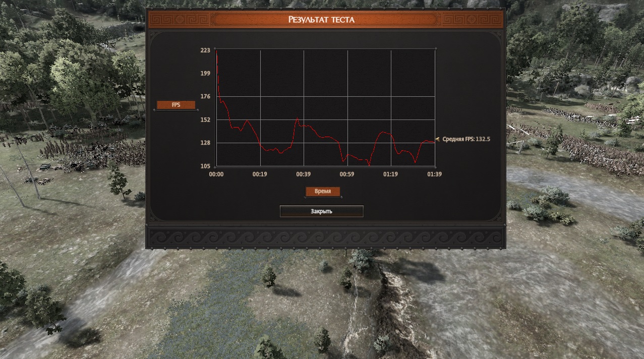

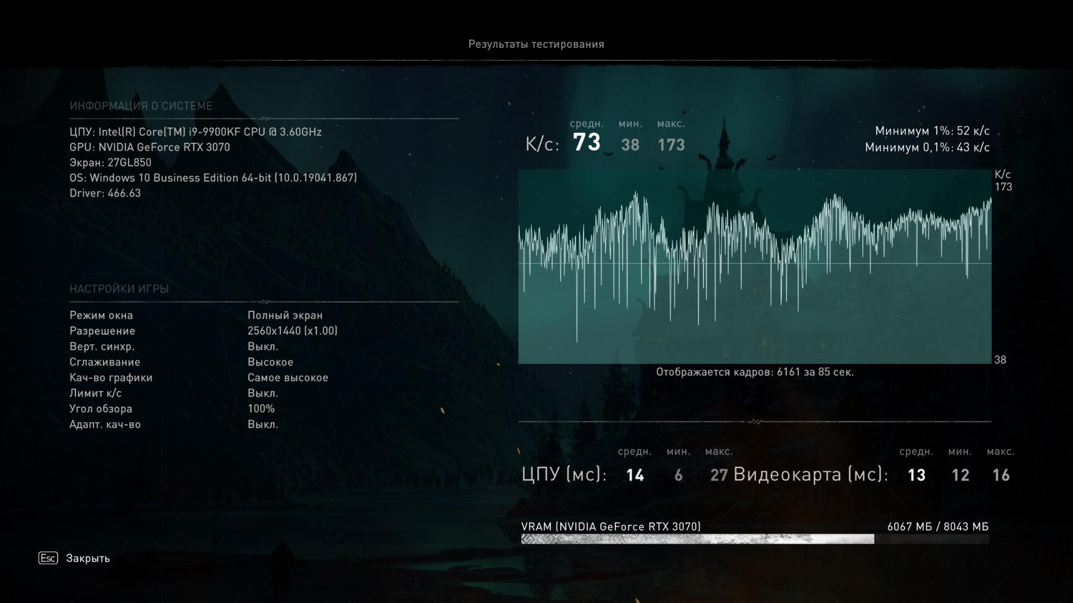

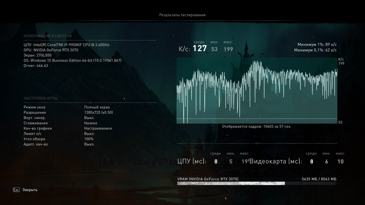

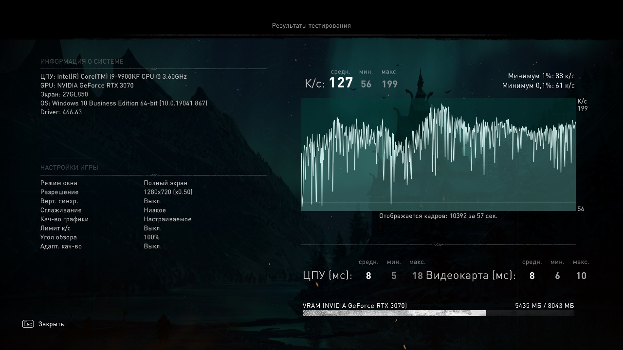

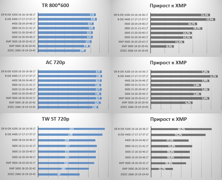

Игры

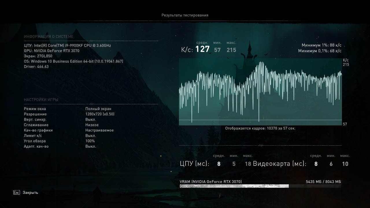

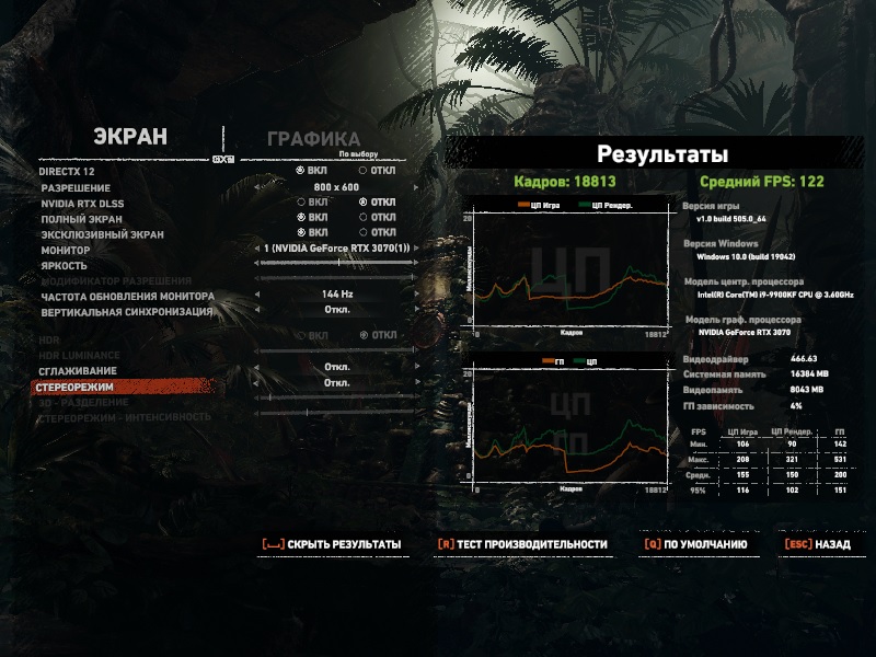

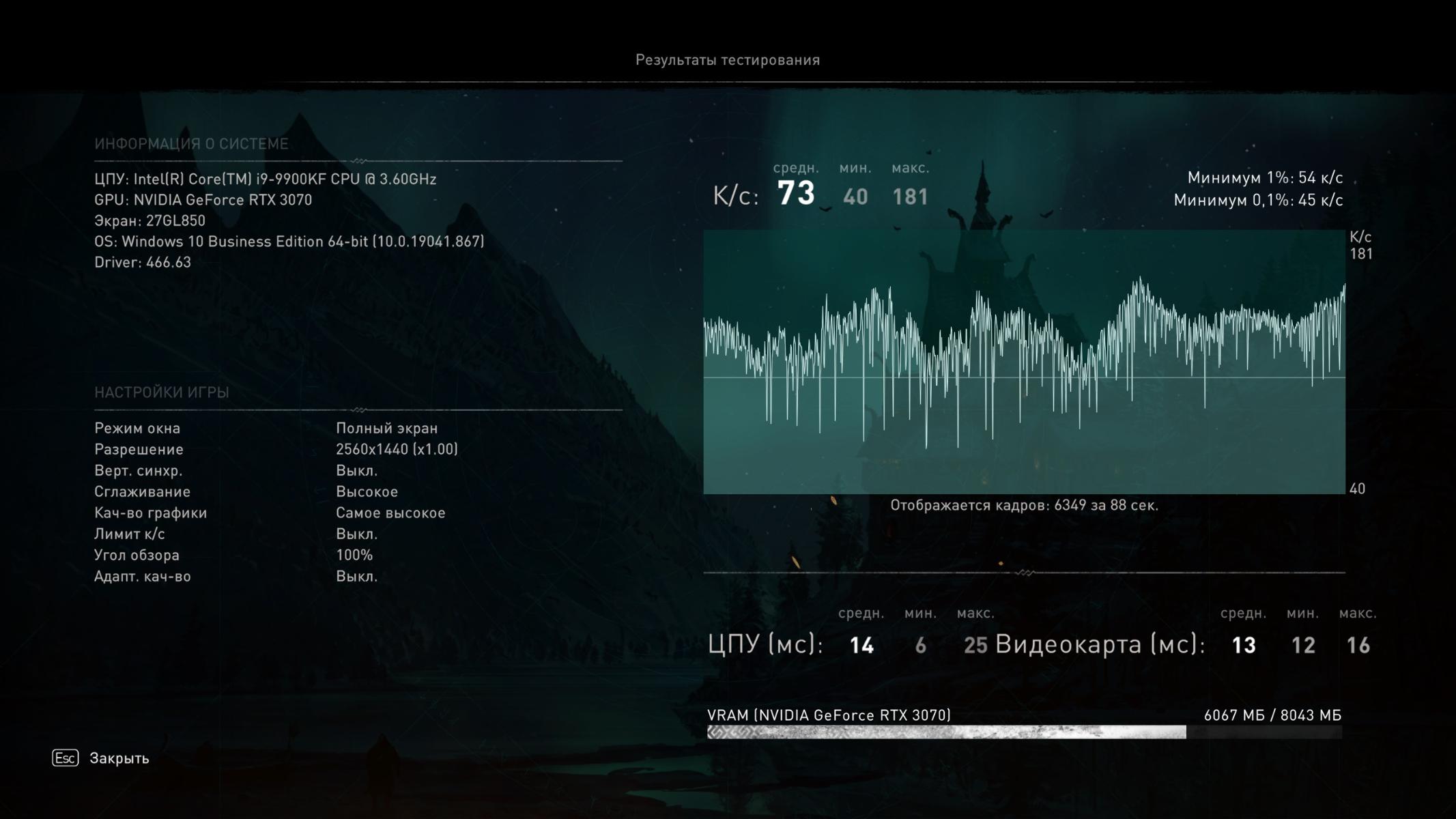

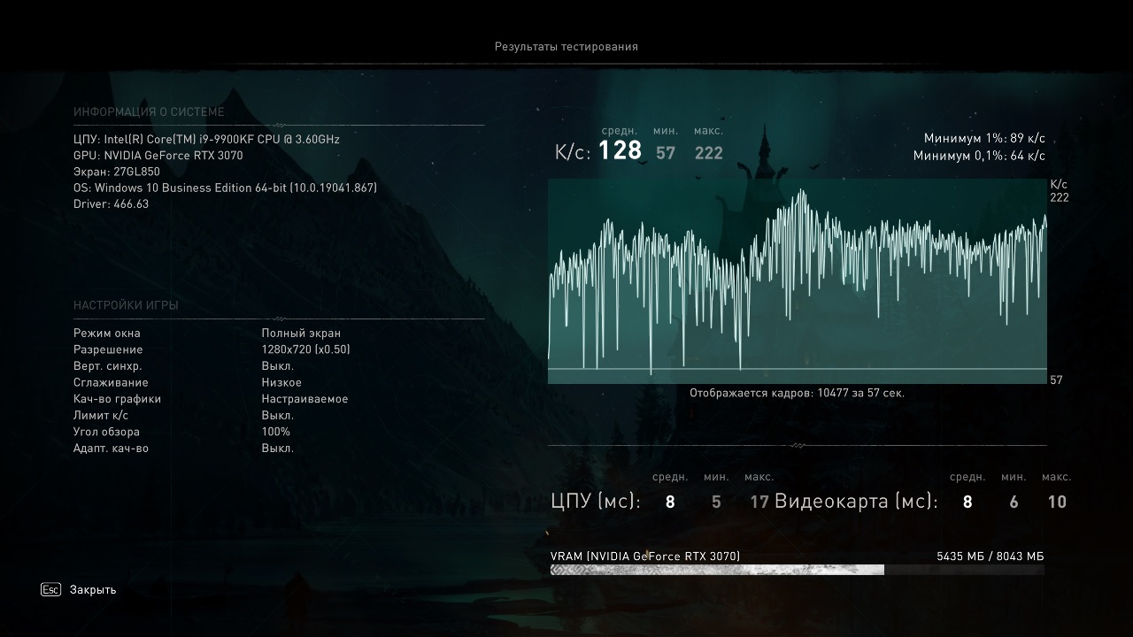

Настройки в играх выставлены на максимальные кроме разрешения и сглаживания.

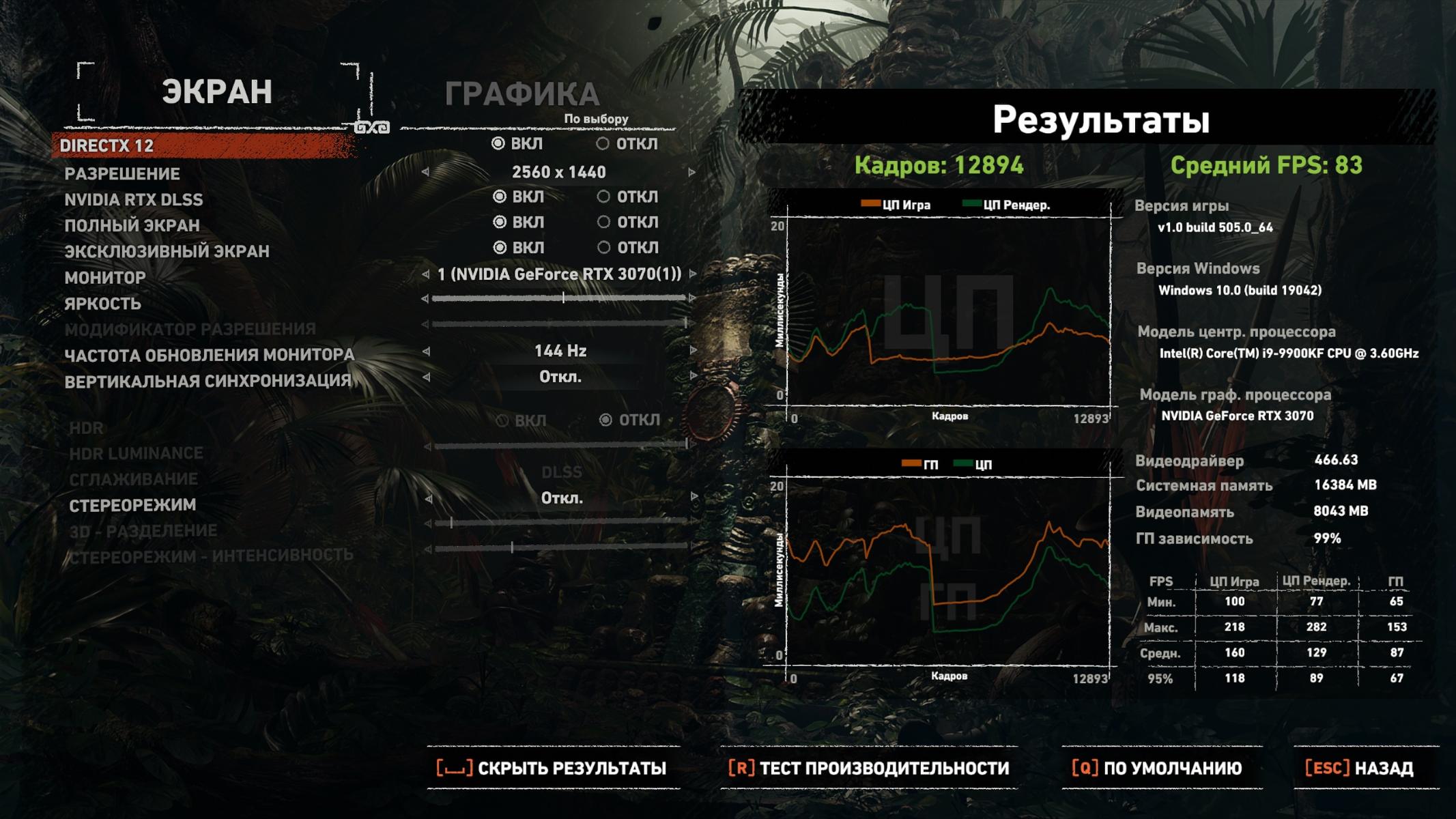

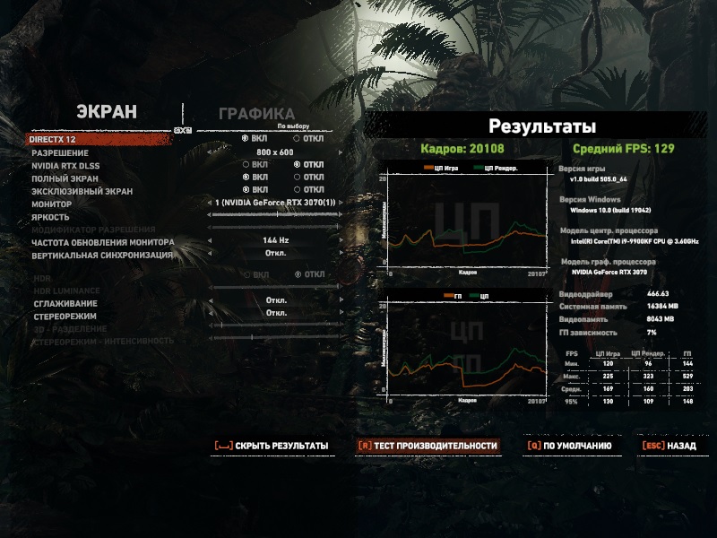

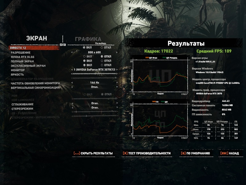

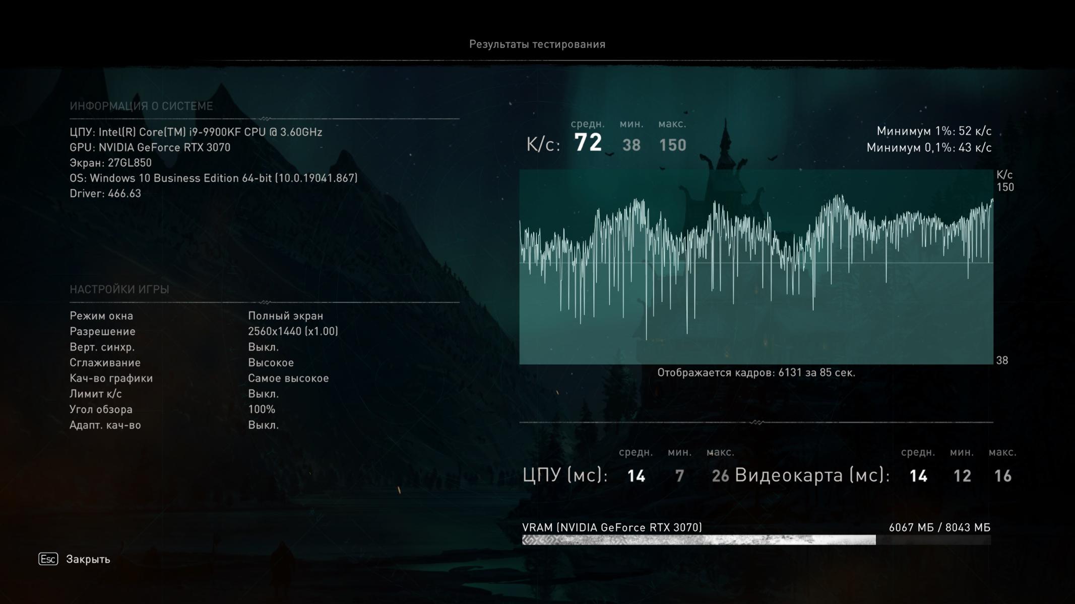

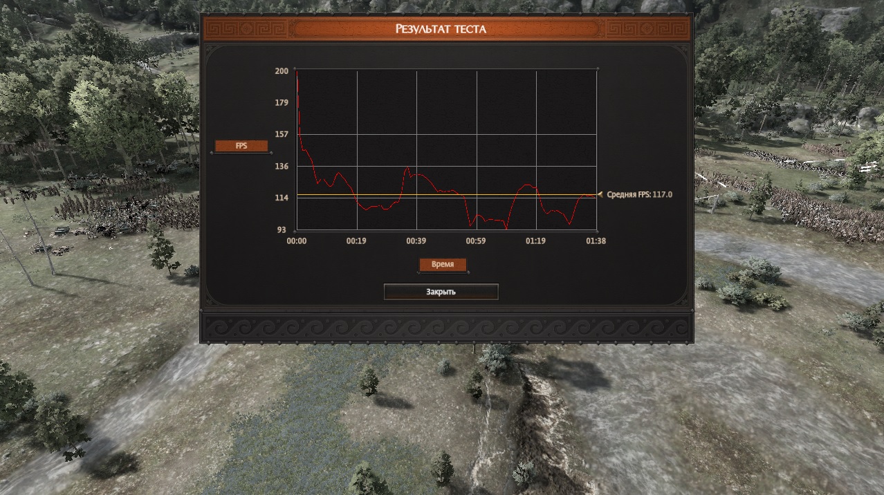

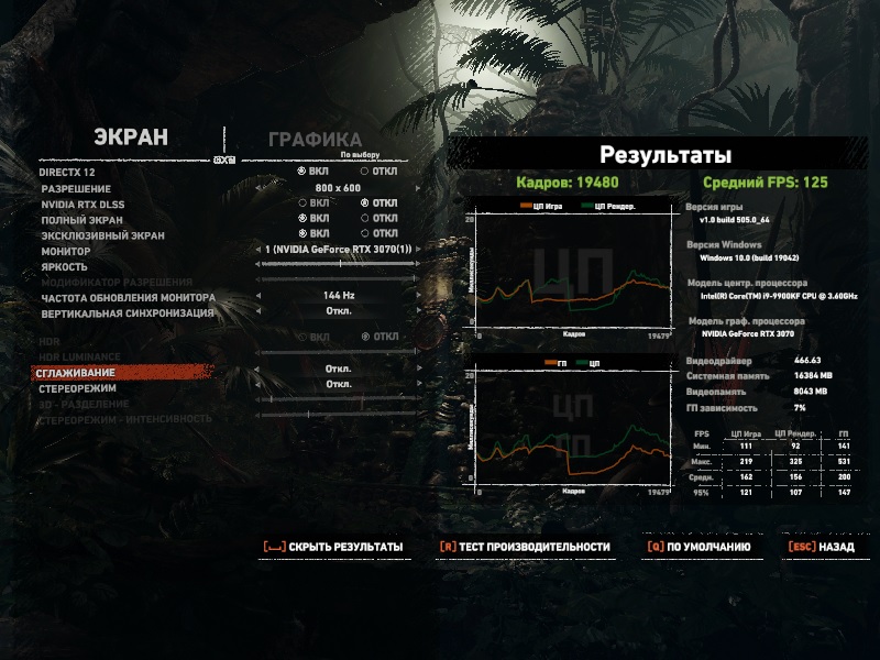

Лара как обычно откликается на разгон, выделяется режим 3800С16, прирост от лучших таймингов у B-Die на равной с героем нашей статьи частоте составил почти 7%, а второе место у DR.

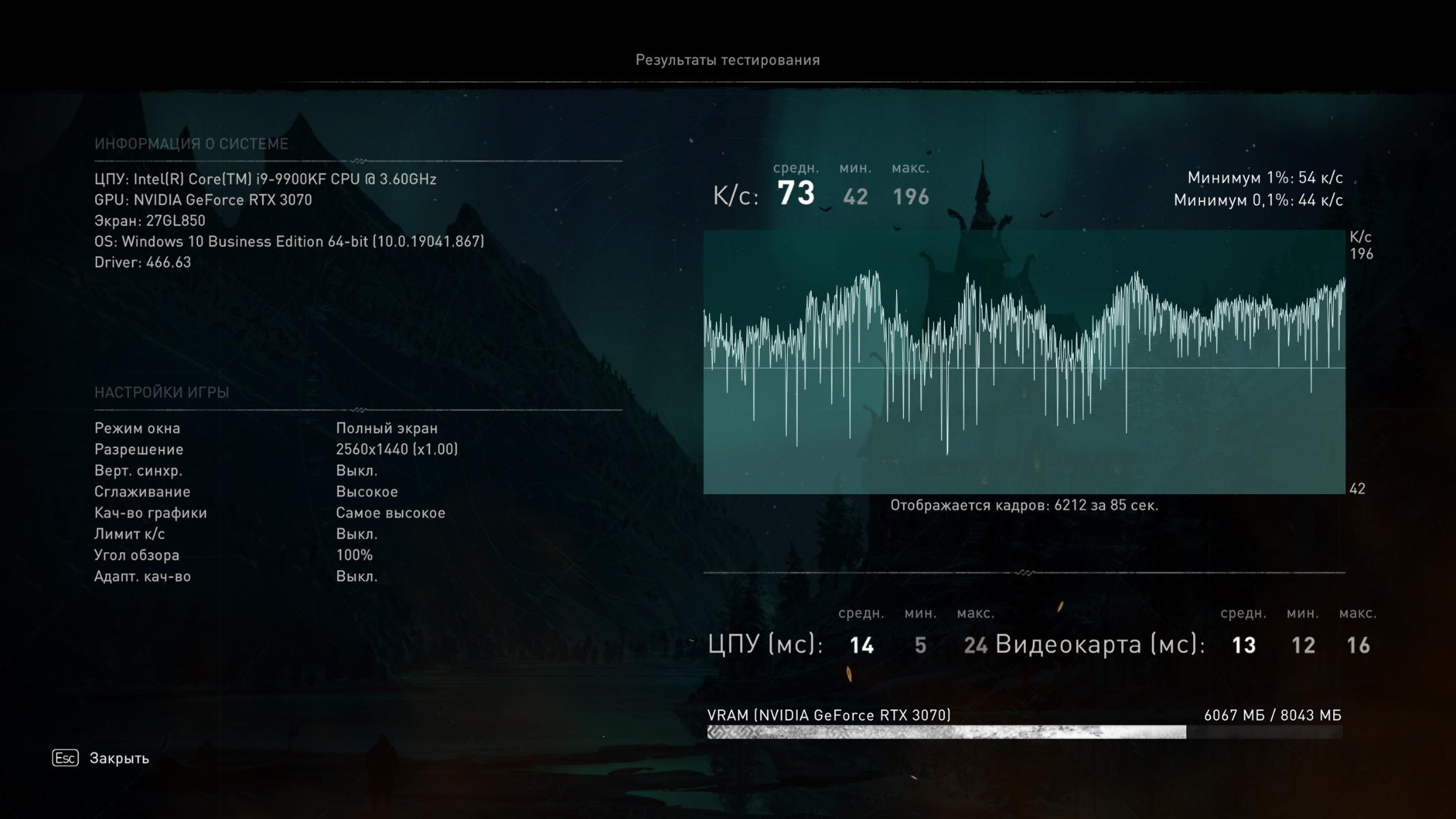

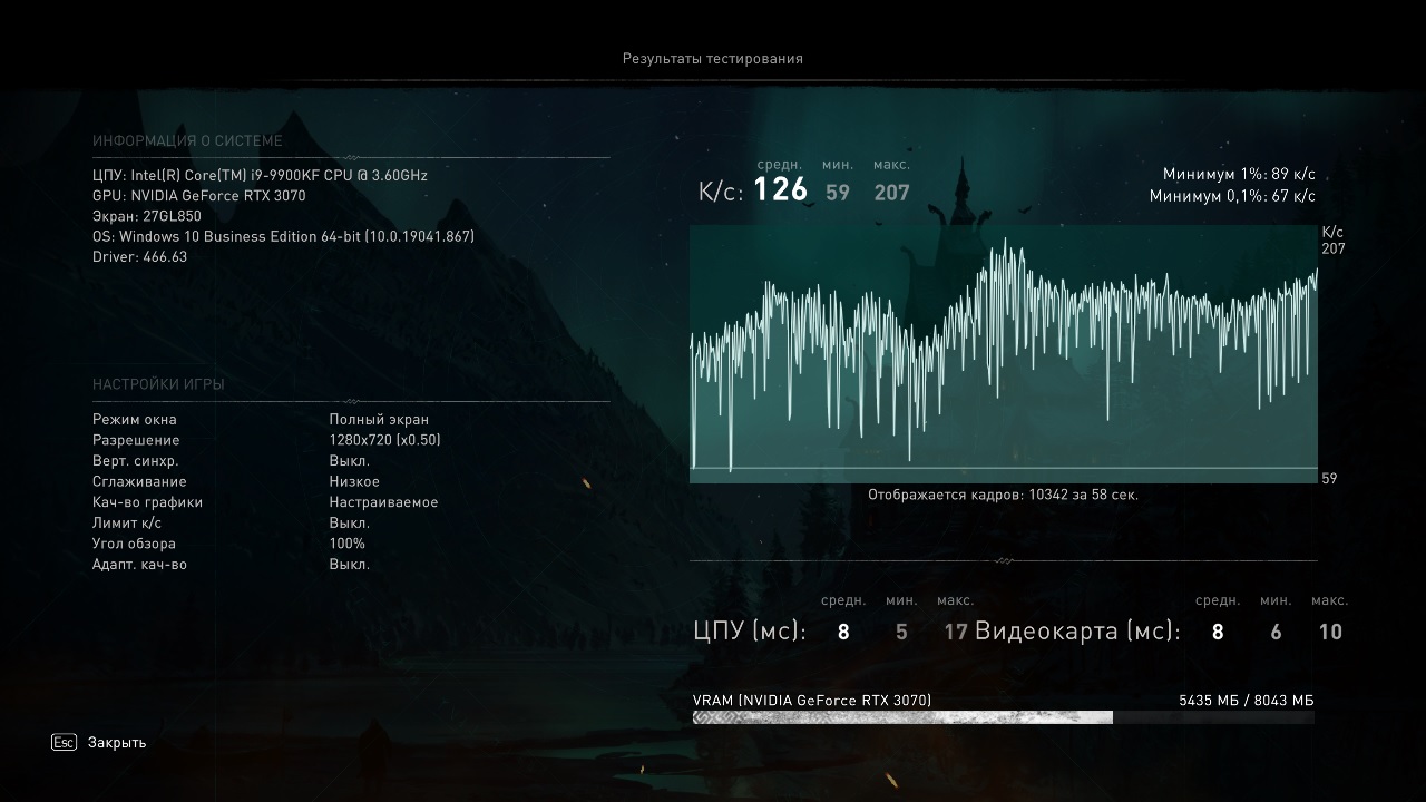

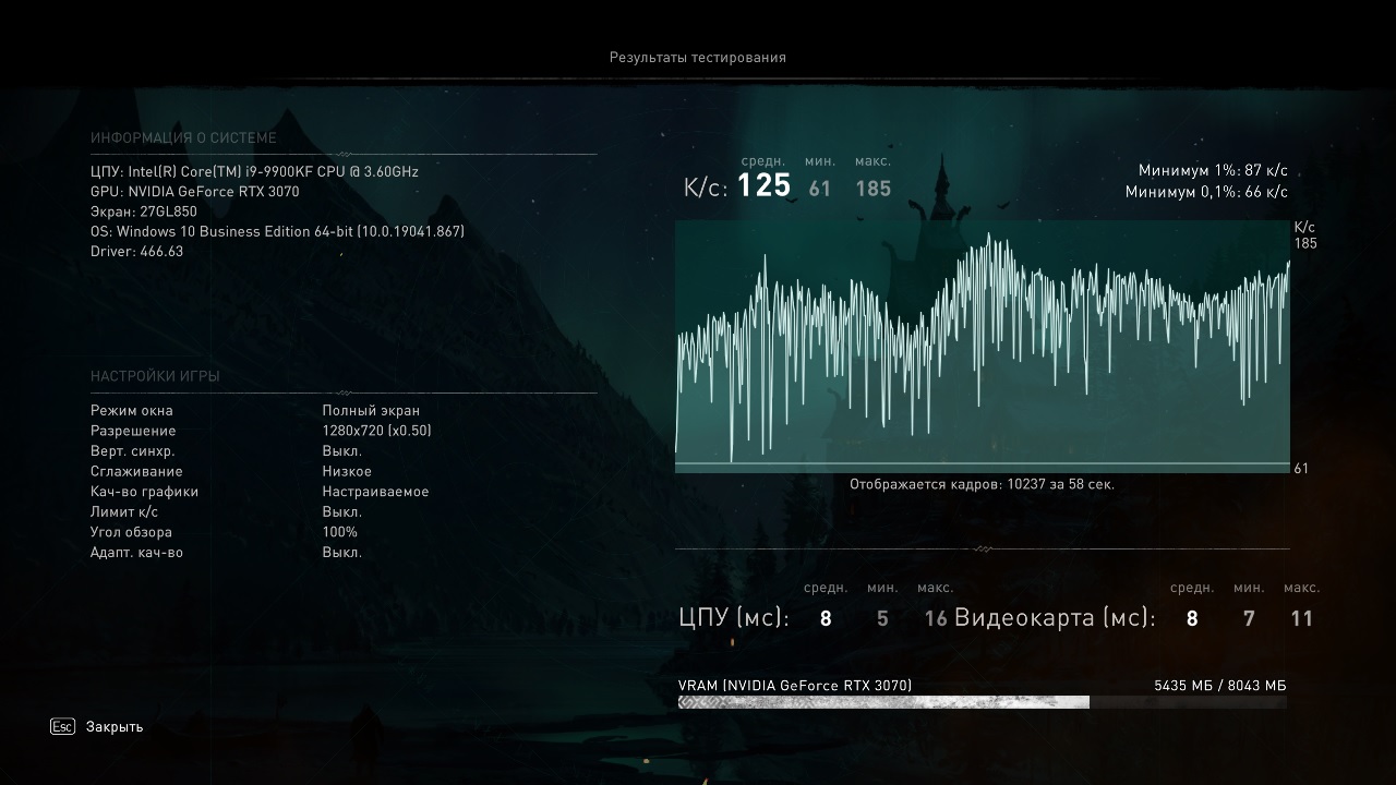

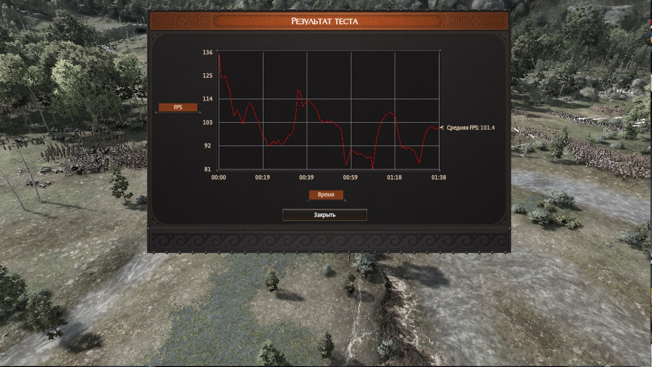

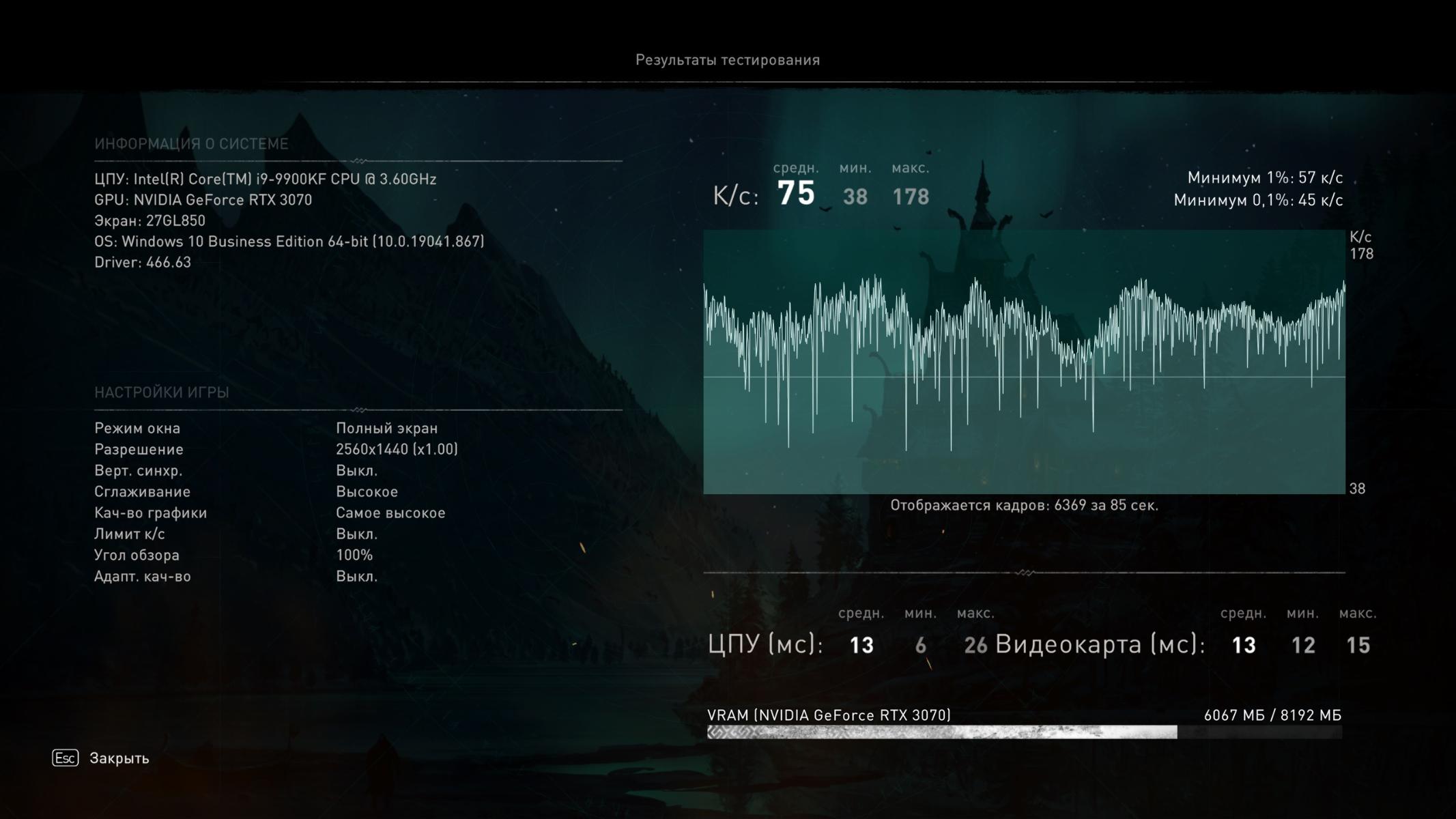

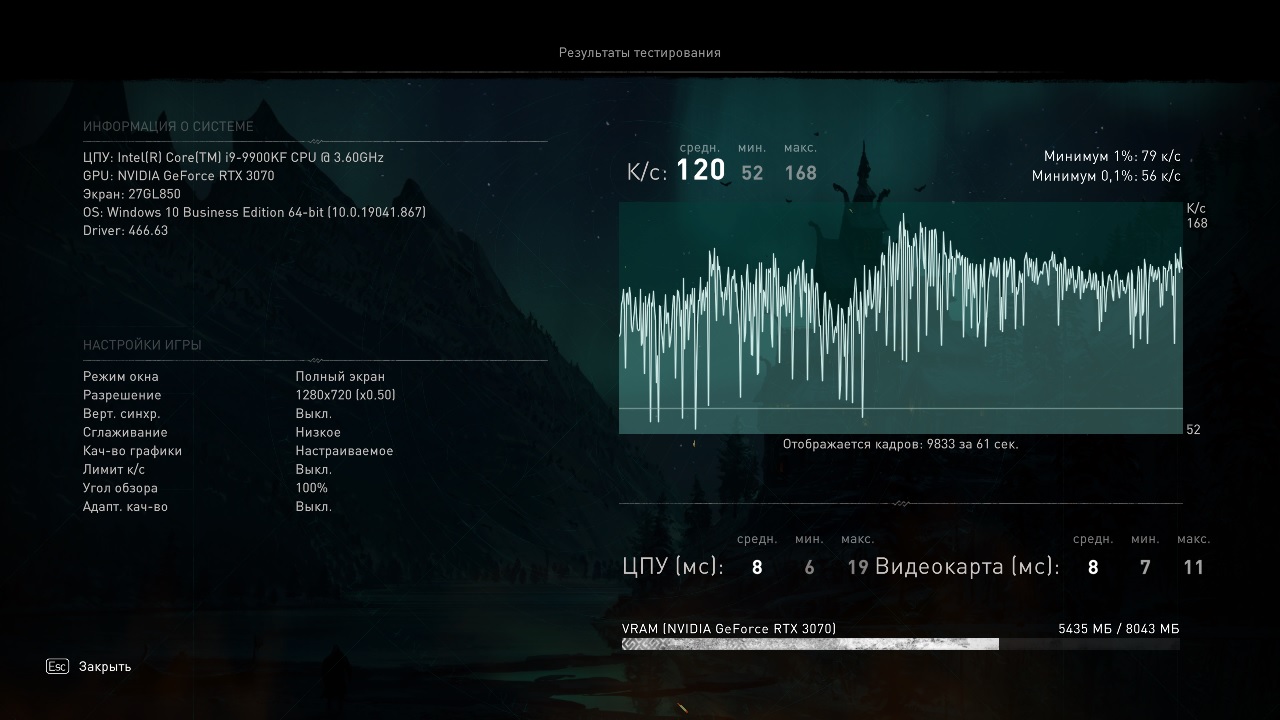

Вальгалла подросла на 4% с активацией XMP и в максимальном разгоне B-Die выдала еще + 2,5%, не густо...

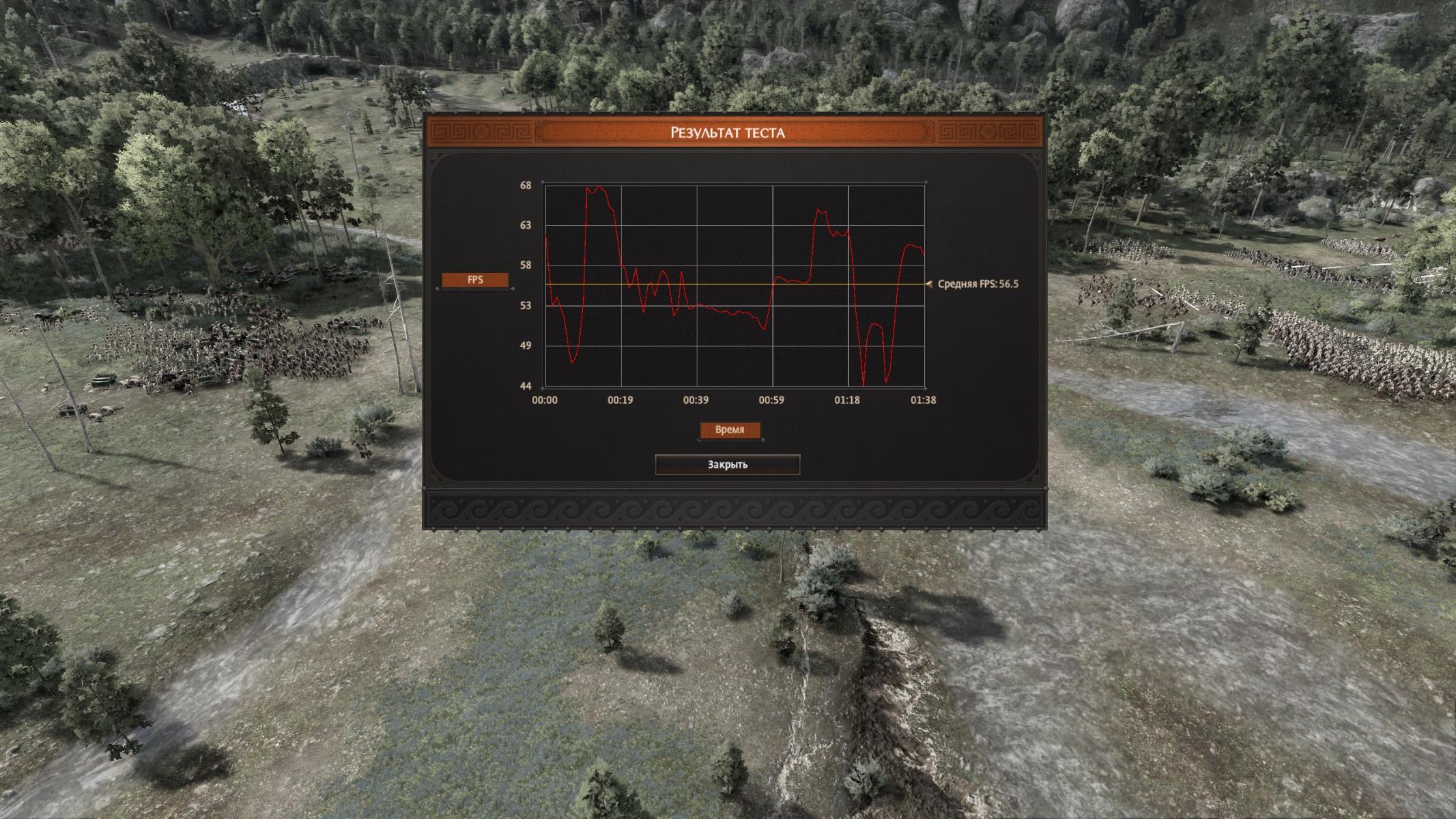

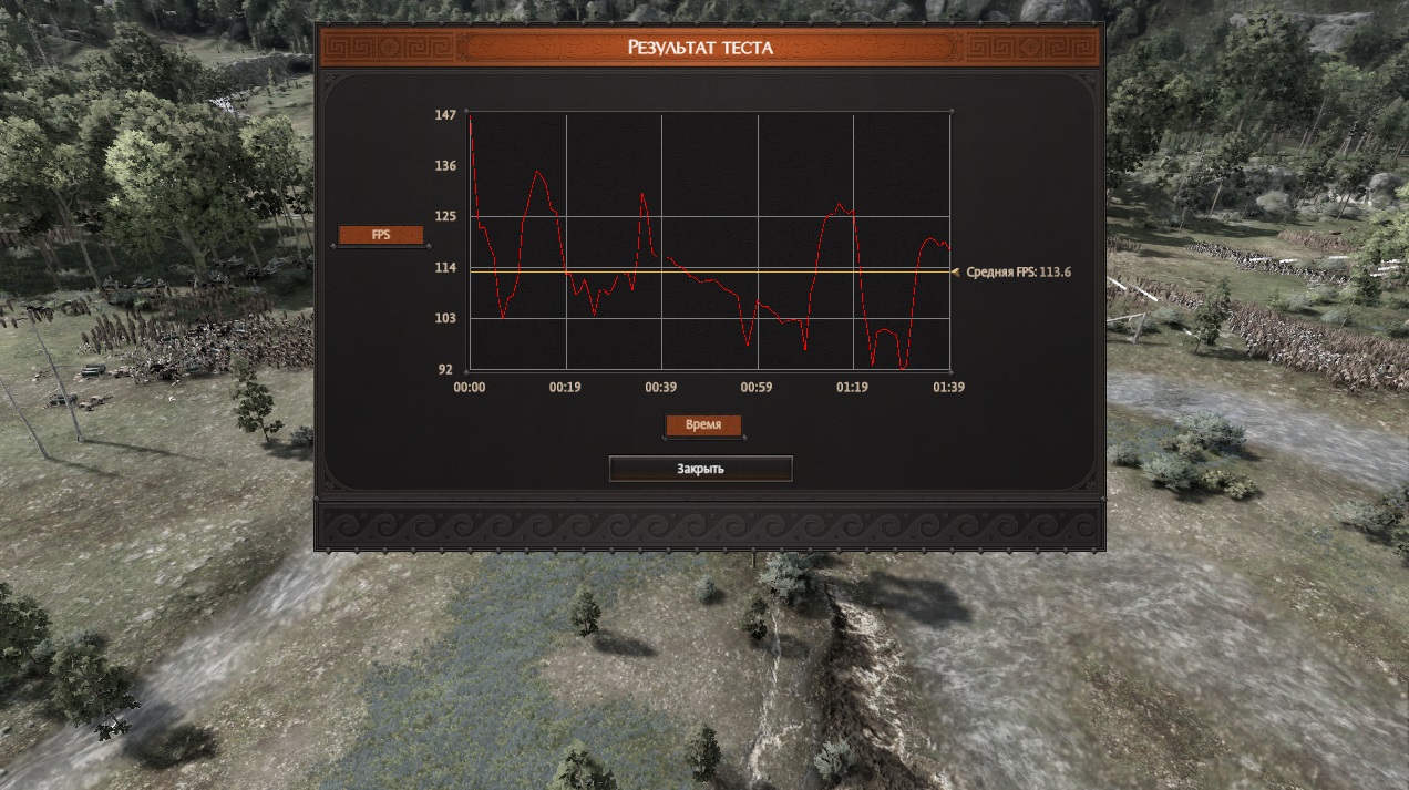

Троя показывает фантастические результаты от 22% до 60% прироста, побеждают B-Die, а на третьем месте 3800С16.

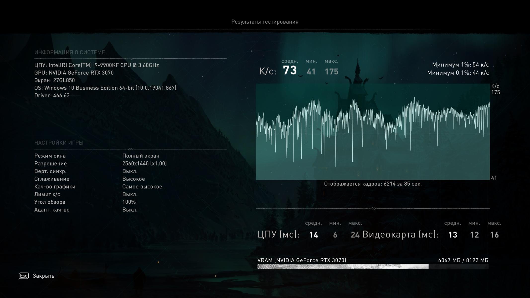

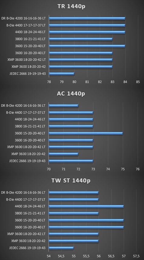

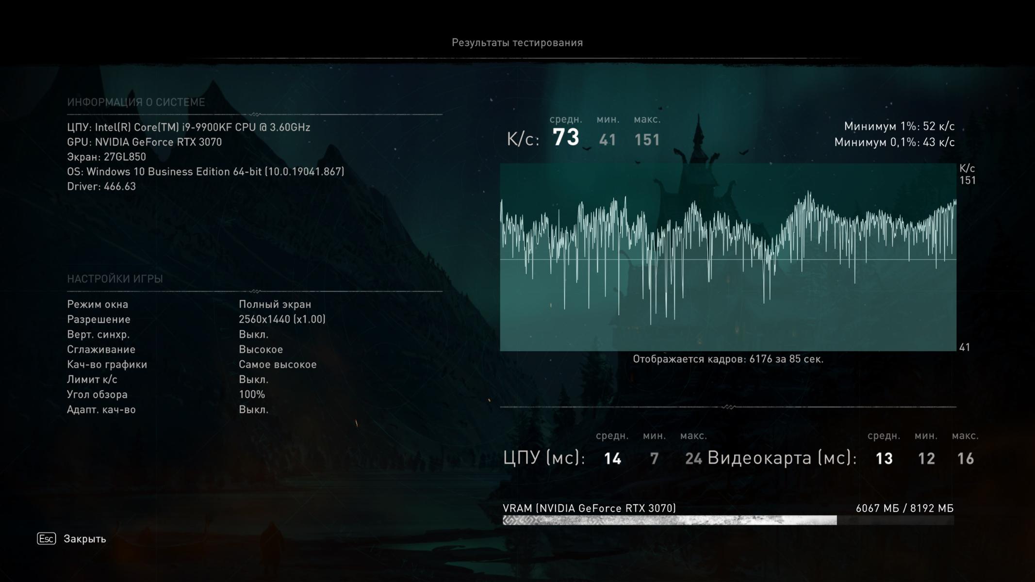

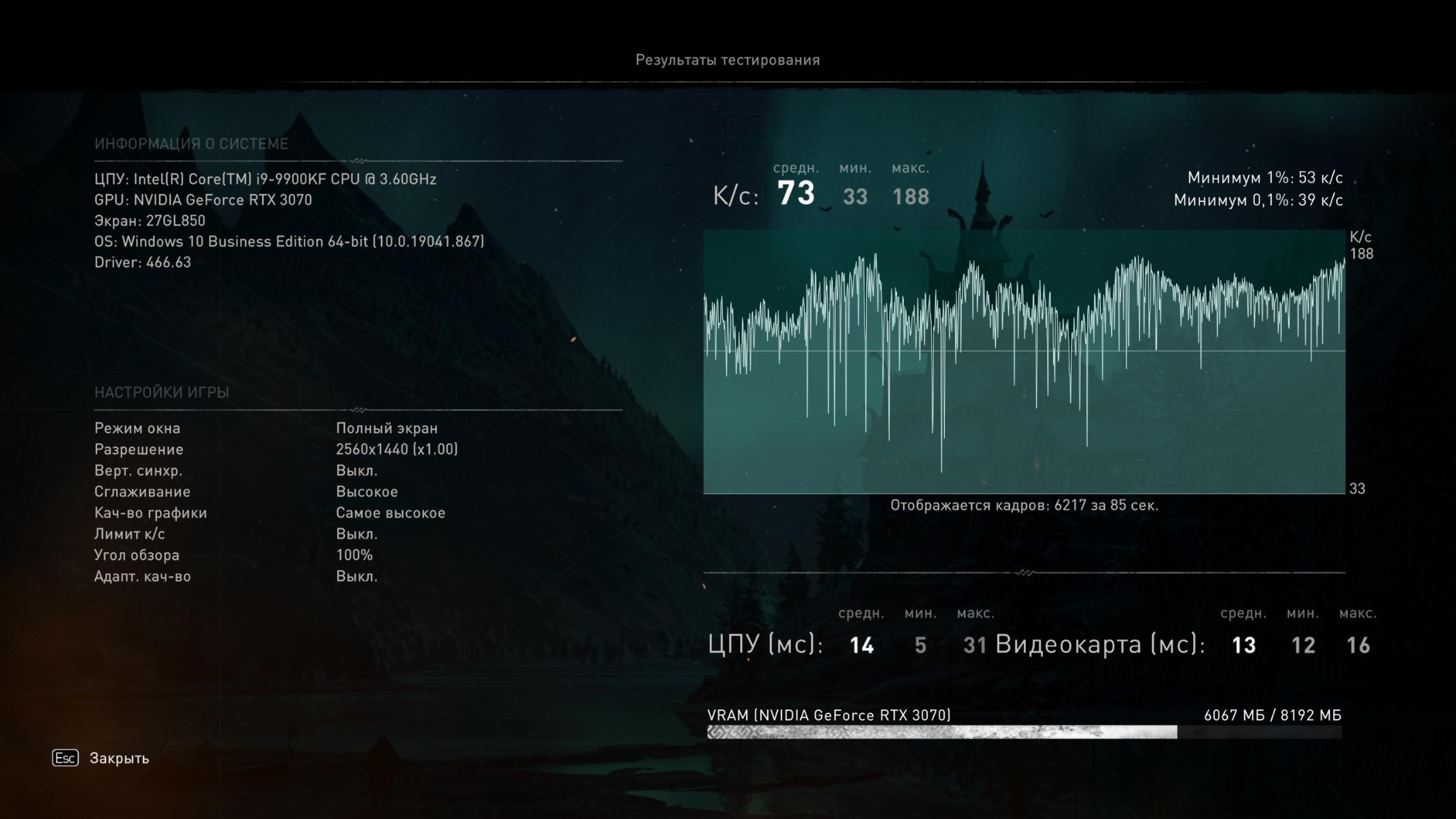

Игры 1440P
Как обычно при упоре в видеокарту прирост от разгона памяти даже в такой прекрасно реагирующей на разгон игре как SoTTR 5%.
