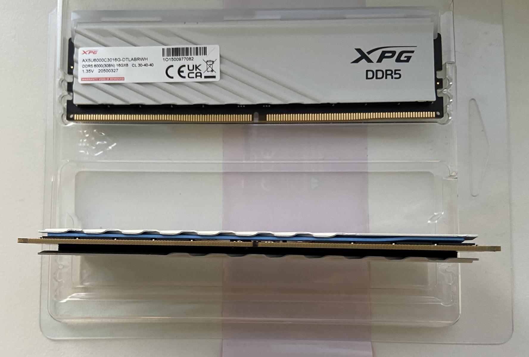

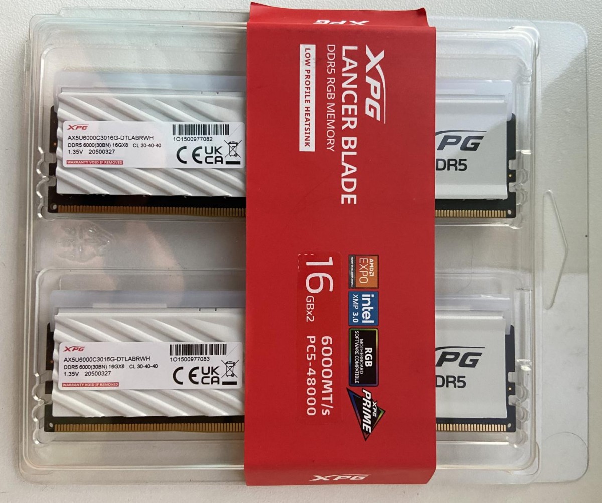

Память поставляется в прозрачном блистере. На коробке содержится информация о частоте и поддержке XMP\EXPO профилей, а также о поддержке управления RGB подсветкой.
Радиатор

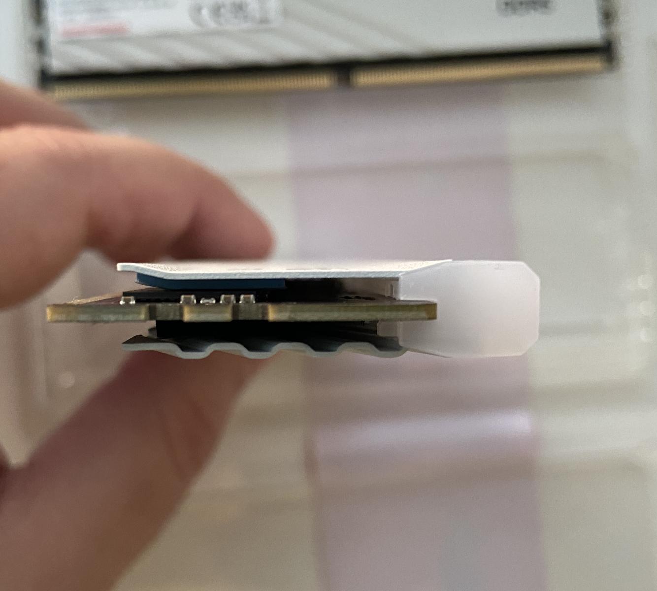

На модулях присутствует наклейка с конфигурацией, таймингом и вольтажом. Черная надпись на белом радиаторе сочетается с черным текстолитом. Из-за дизайнерского решения - радиатор не полностью прилегает к крайним правым чипам памяти.
PMIC без термопрокладки
По старой традиции PMIC у Adata, как и у Gskil, остался без термопрокладки. С одной стороны - PMIC не будет греть радиатор и чипам будет холоднее. С другой - тепло от него вместо радиатора идет на печатную плату и греет чипы с другой стороны. Если это вопрос экономии - можно было треть термопрокладки посередине не использовать или использовать этот кусок как раз на PMIC. На этом моменте некоторые специалисты скажут, что нужны прокладки разной толщины. Я же скажу, что у меня 1мм Thermalright Odyssey прекрасно ужалась и на чипах и на PMIC и плотно прилегала к радиатору.

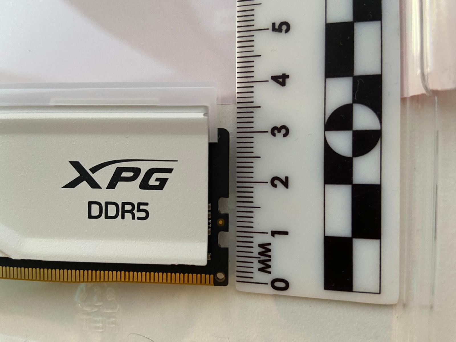

Высота модуля памяти
Высота модуля равна 40 мм, лишь немного выше модулей без радиаторов и прекрасно помещаются под большинство систем охлаждения. У Adata есть в этой серии модули без RGB и их высота равна высоте стандартных модулей памяти без радиаторов.

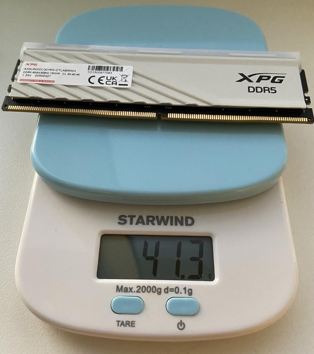

Вес модуля
Вес модуля всего 41,3 грамма.

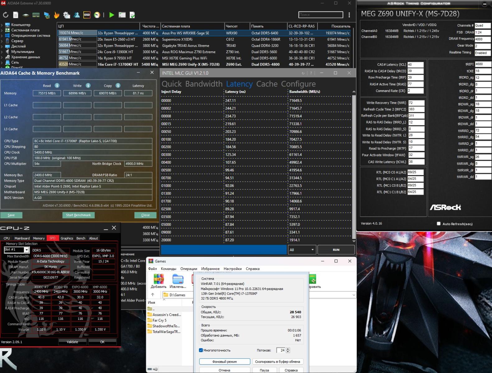

В качестве отправной точки я буду использовать встроенный JEDEC профиль с частотой 4800:
2D JEDEC 4800

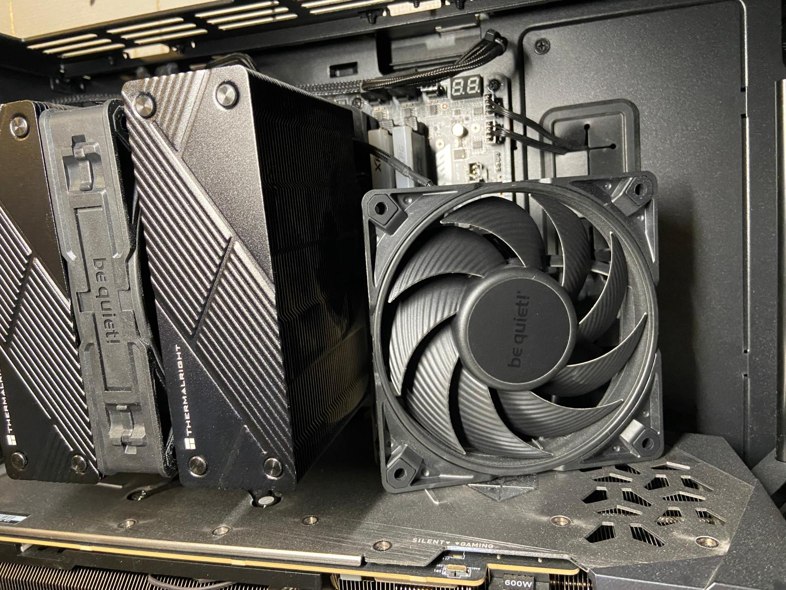

Обозреваемый комплект основан на хорошо знакомых и зарекомендовавших себя чипах Hynix A-Die, PMIC от Richtek - тоже лучший. Устанавливаем вентилятор, отключаем подсветку и переходим к самому интересному.
Без обдува - никакого разгона DDR5

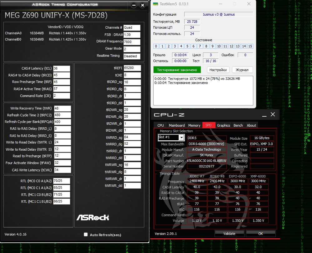

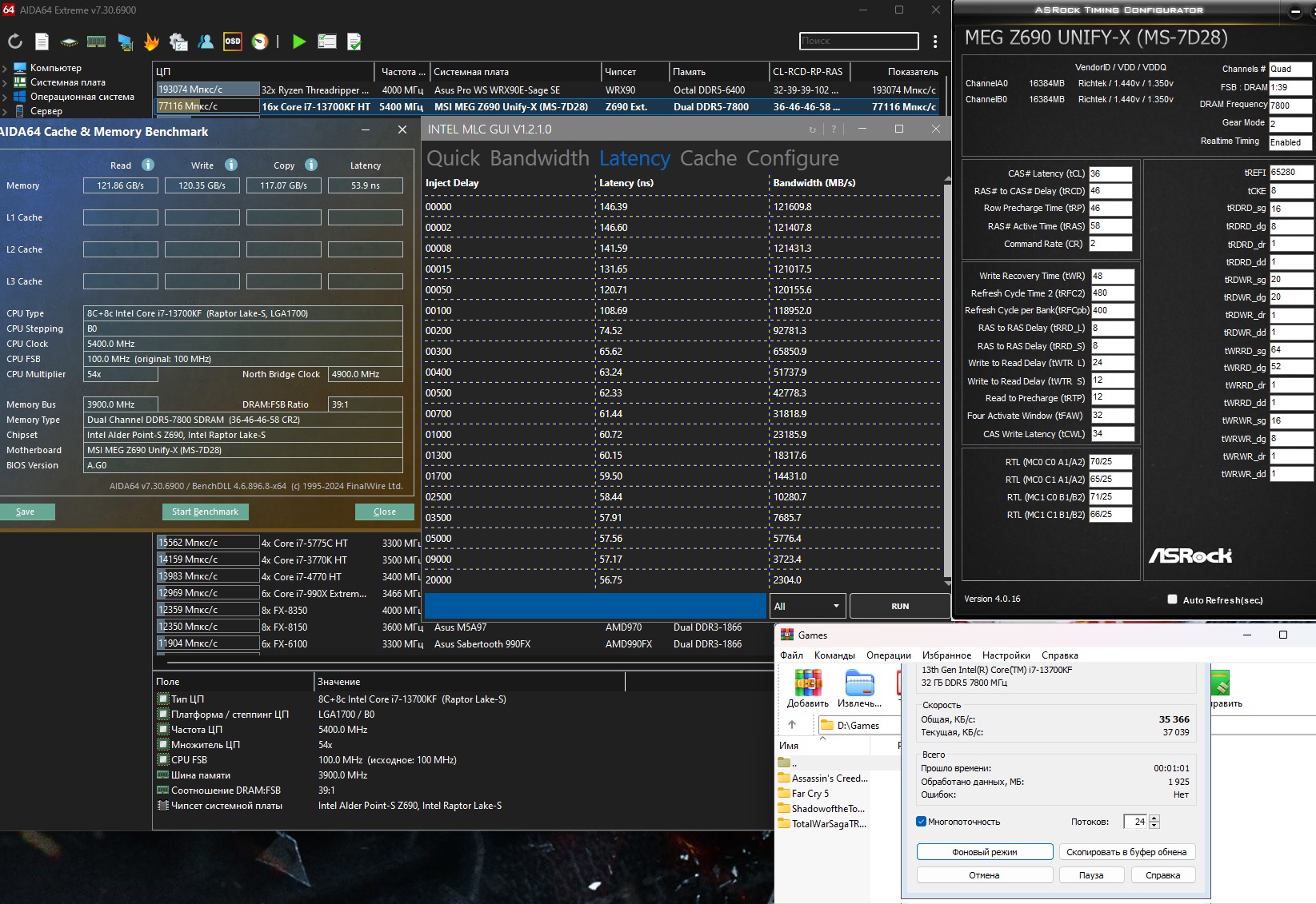

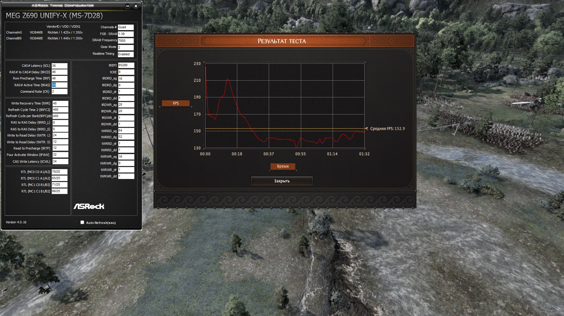

Я настроен оптимистично и начал с быстрого прогона на 7800 с ужатыми под мой лучший комплект таймингами:
7800 1usmus

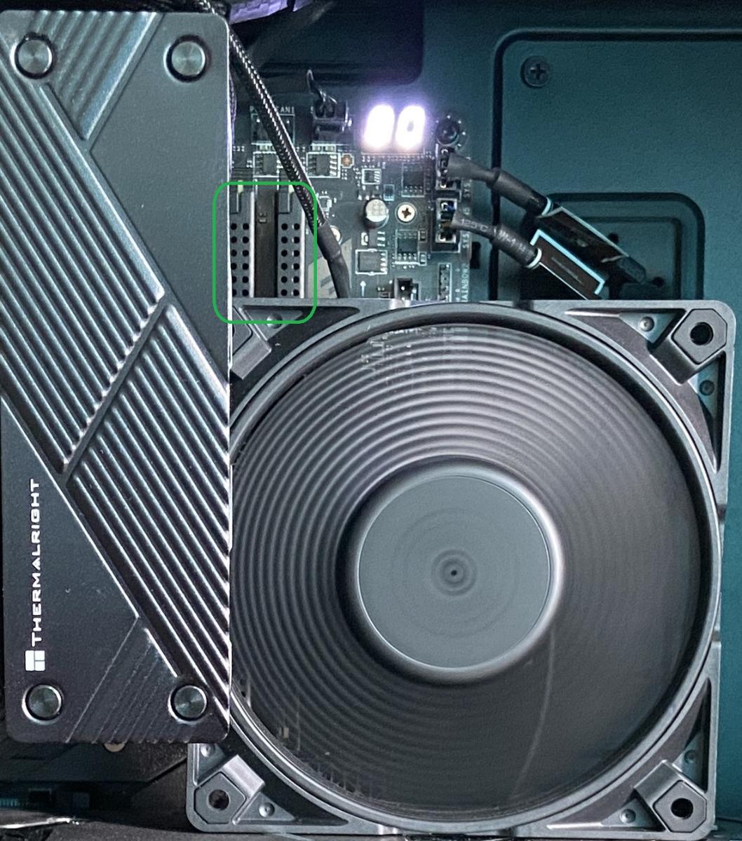

Очень серьезное начало). К сожалению, пройти Extreme1 не удалось с первой попытки, но практически сразу становится понятно, что дело в RCD. Из более десятка моих комплектов RCD=45 умеет только мой основной T-Create 7200C34, но там кроме 10-и слойного текстолита, хороших термопрокладок как на чипах, так и на PMIC - есть отверстия на верхней части модулей, что с вентилятором обеспечивает более оптимальные условия.
Отверстия T-Create
После увеличения RCD тест Extreme1 был пройден:
7800 Extreme1
Разгон на 30% по частоте от XMP - вот это скрытый потенциал!

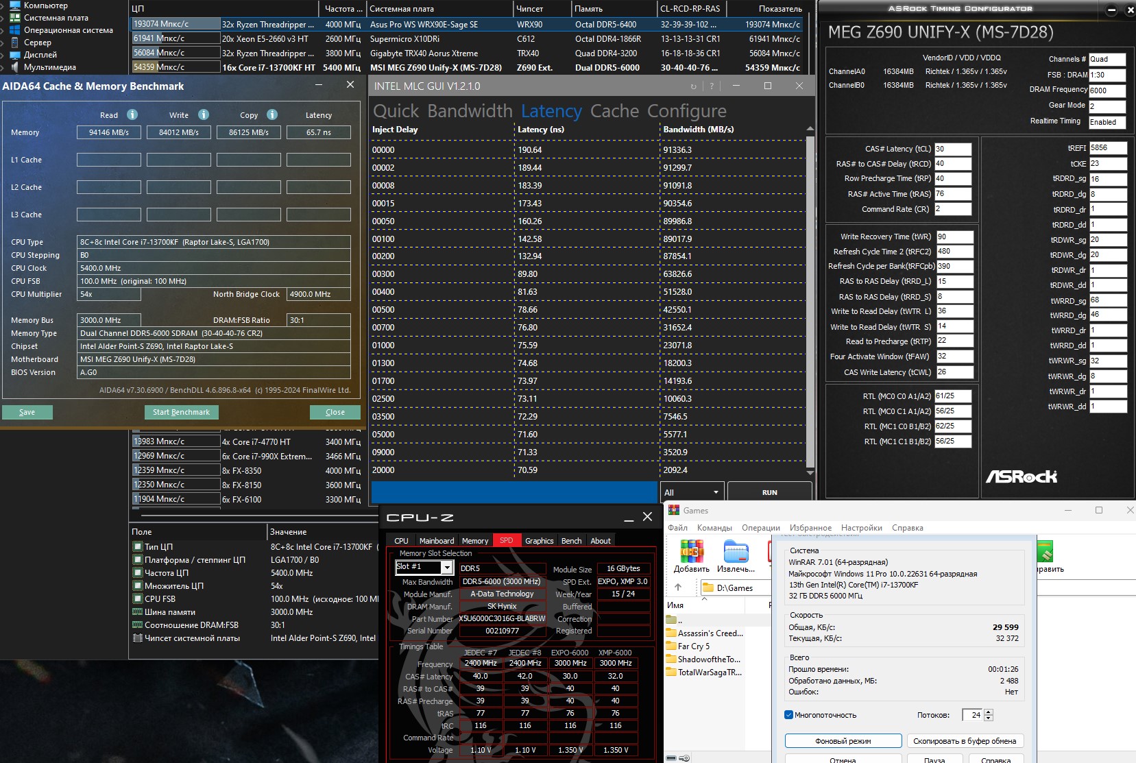

7800C36

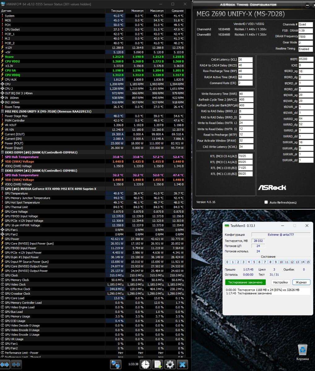

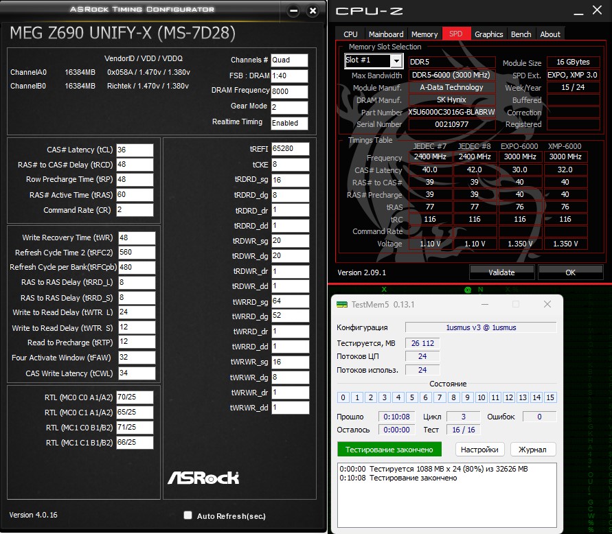

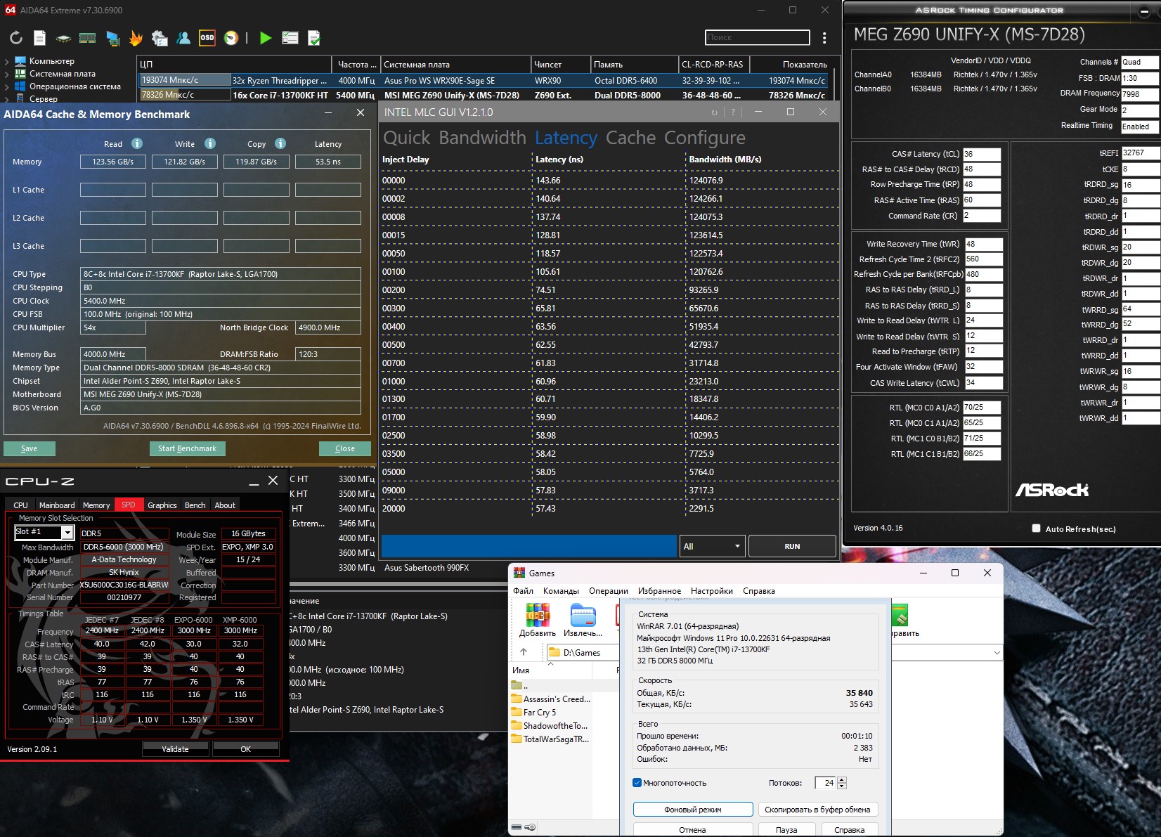

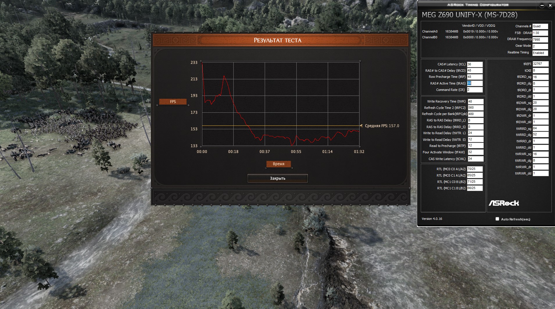

Не будем останавливаться на достигнутом и начнем штурм красивых 8000, которые являются пределом моей материнской платы и контроллера памяти моего процессора:

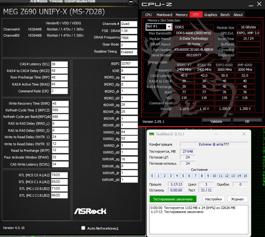

8000 1usmus
Короткий тест пройден, напряжения детские. С долгими тестами пришлось повозиться. Когда ты на пределе конкретного железа - стабилизировать конфигурацию становится сложнее. Так как первая ошибка появилась почти в конце первого цикла - подозрение пало на REFI, нагрев не давал стабилизироваться даже с обдувом.
8000 Extreme1
После снижения REFI нам покорился Exteme1. На всякий случай прогнал пару раз с перезагрузками)
8000С36
Для комплекта с ценой в 12500 рублей - результат потрясающий! Заменить бы радиатор и на Apex его...

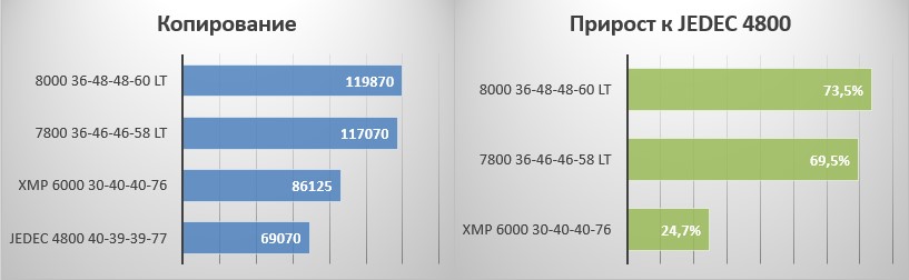

Графики по 2D тестам

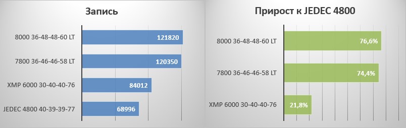

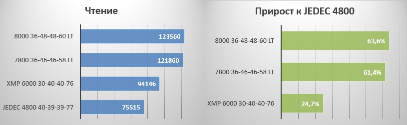

Aida
Прирост в AIDA64 просто космический, так бы в реальных задачах.

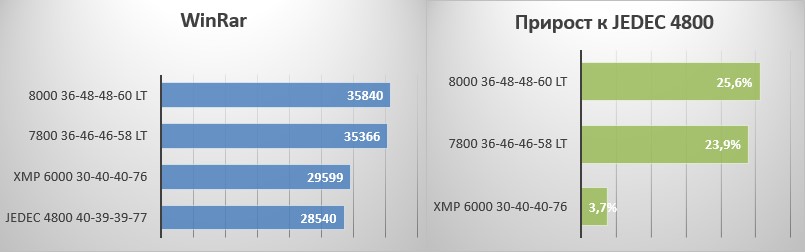

WinRar
Репаки на разогнанной памяти устанавливать на четверть быстрее. Мне так друг говорил: )

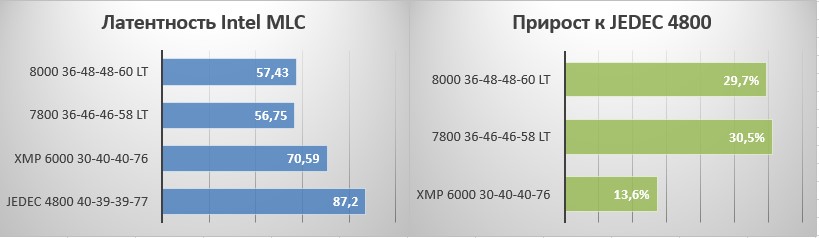

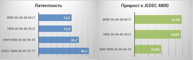

Intel MLC
Альтернативный замер латентности с более повторяемым результатом чем в AIDA64. Снижение задержек и тут на приятных 30%.

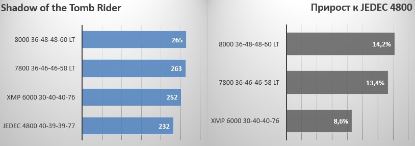

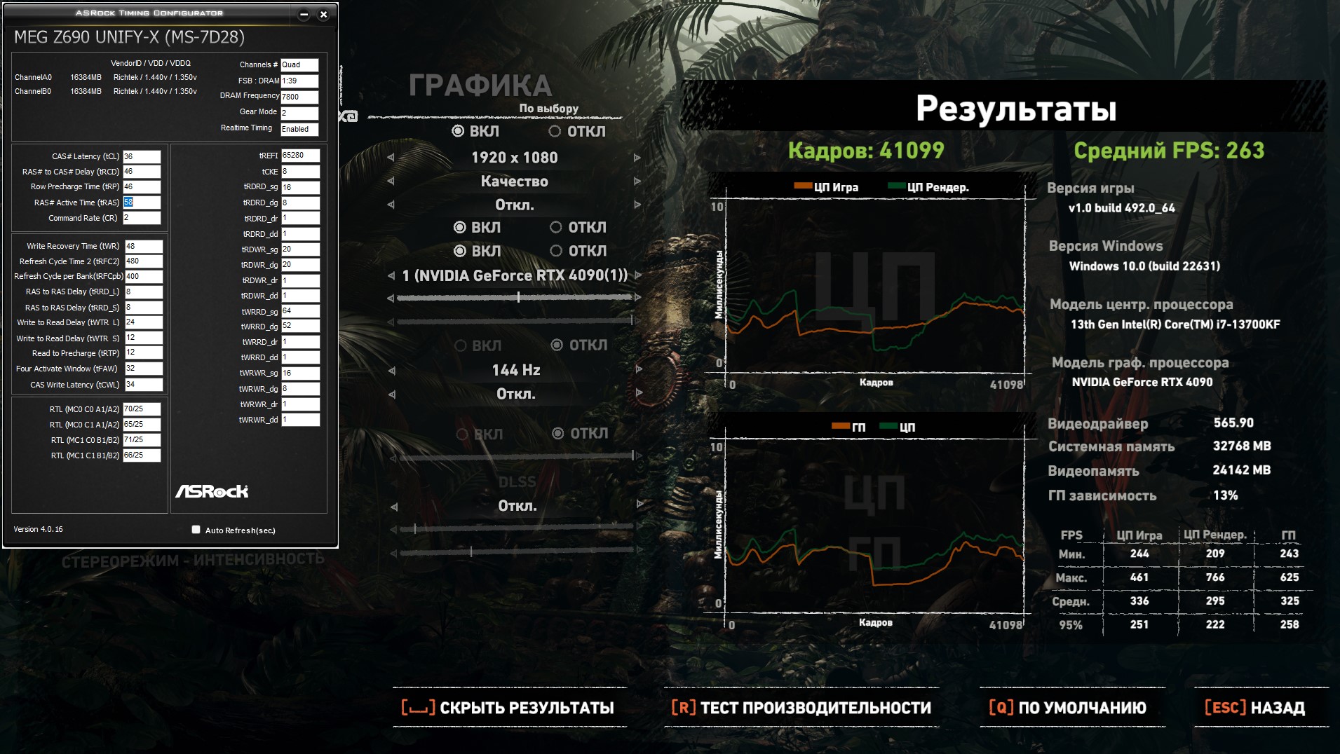

Shadow of the Tomb Rider
Более 14% производительности от разгона и настройки памяти. Даже при хорошем XMP - разгон дал 5,5 % сверху. Скрины под спойлером.

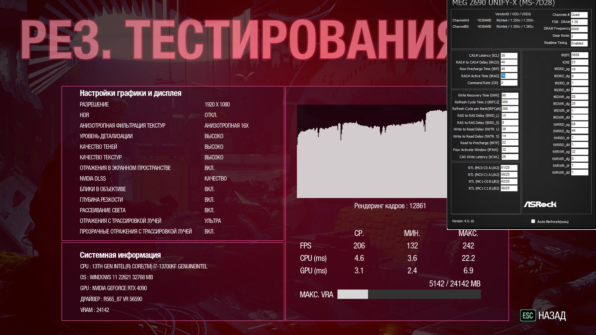

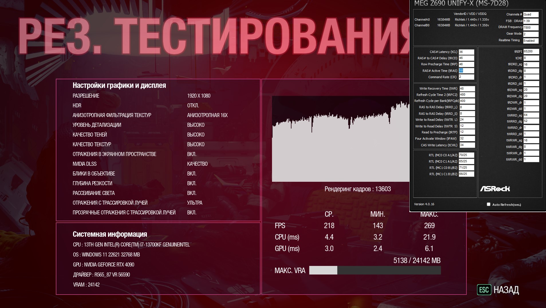

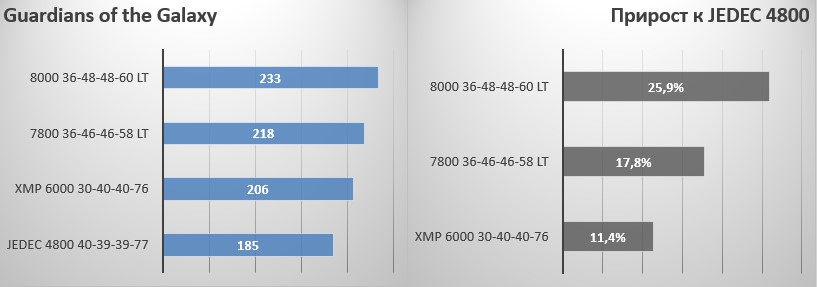

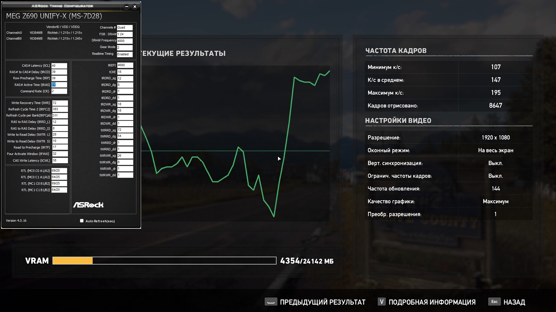

Marvel's Guardians of the Galaxy
Почти 26% кажутся нереальными, но три перезагрузки и по 5 прогонов теста на каждом запуске утверждают, что ошибки нет.

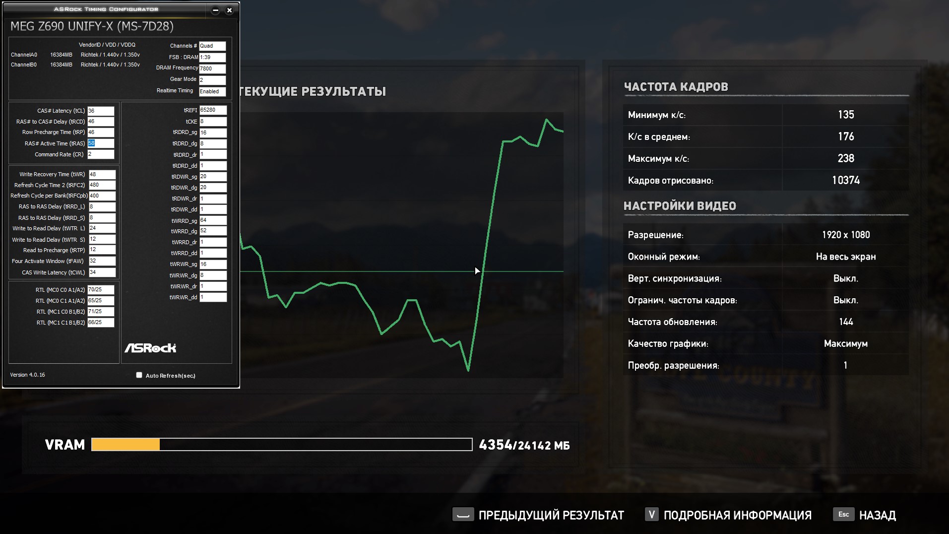

Far Cry 5
Почти 20% FPS, при этом от настройки и разгона пользы в 1.5 раза больше чем от хорошего XMP.

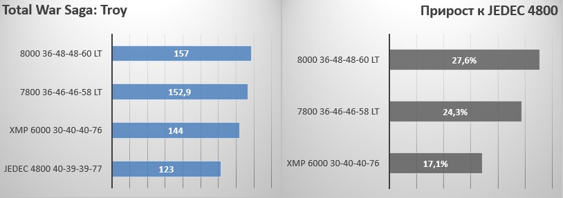

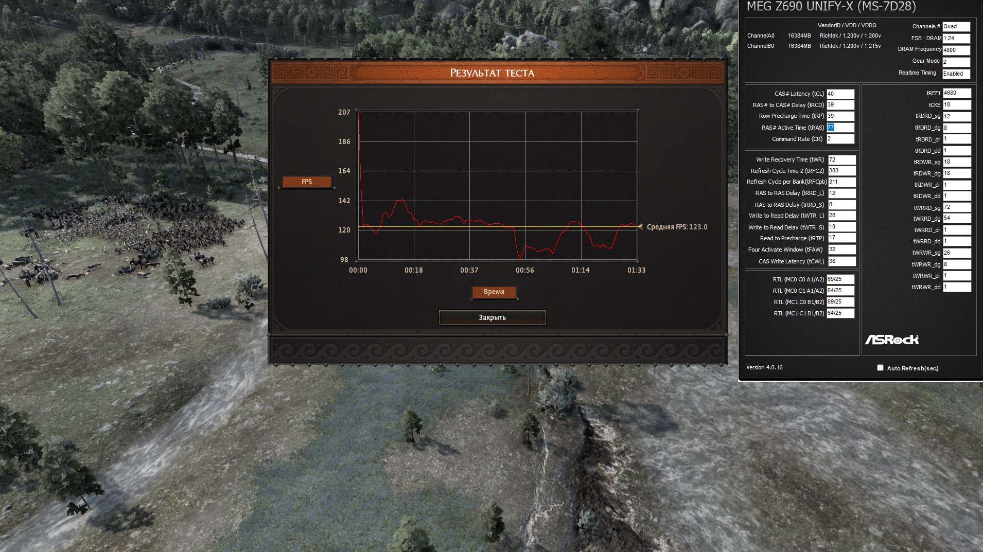

A Total War Saga Troy
Троя тоже порадовала четвертью бесплатных кадров, с RTX 3070 снижая разрешение я не получал такой разницы.
