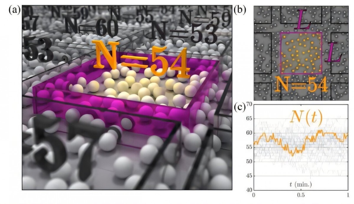

Контоскопия, предложенная Софией Марбах и её коллегами из Парижского университета Сорбонна, представляет собой метод, использующий программное обеспечение для распознавания изображений, чтобы подсчитать количество частиц в «виртуальном ящике». Учёные могут сами выбрать размер «ящика» для наблюдения, что позволяет анализировать динамику системы на разных масштабах. Это программное решение позволяет с точностью подсчитывать частицы даже в плотно упакованных образцах, что ранее было практически невозможно.
До разработки контоскопии учёные использовали так называемую «константу диффузии» для измерения движения частиц в жидкости, оценивая, как быстро перемещается средняя частица. Однако, когда число частиц велико или они неразличимы, отслеживание их индивидуальных траекторий становилось трудоёмким и подчас невозможным. Контоскопия преодолевает эту проблему, используя флуктуации количества частиц в выбранном «ящике» для расчёта константы диффузии и дальнейшего анализа динамических свойств системы.
Чтобы протестировать свою методику, исследователи создали искусственную систему, состоящую из пластиковых сфер диаметром 2,8 микрона в воде. Они выбрали квадратные области от 4 до 32 микрон для анализа, и программное обеспечение подсчитало число частиц в каждой области. Это позволило вычислить среднее изменение числа частиц относительно начальной точки, что увеличивалось пропорционально квадратному корню времени.
