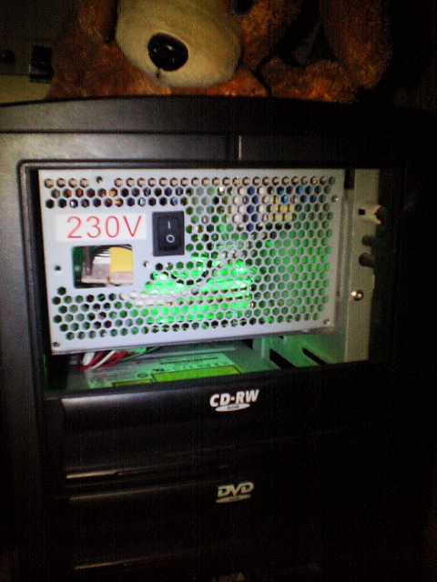

Я давно заметил что блок питания неудачно расположен в корпусе ATX . Но я не обращал на это внимания пока сам не воткнулся в это препятствие. У меня на то время был Athlon XP 2500+ Barton и я его решил поменять т.к. за прогрессом надо не отставать. Взял себе Pentium 4 511 2.66GHz. Гулял на нём где то месяцев пять. Потом всё- таки соскучиля по Athlon и взял Athlon 64 3000+ и вот до сих пор на нём катаюсь. Так вот за всё это время мне порядком надоело переустанавливать проц. и кулер т. к. вечно мешал блок питания. И я решил найти более подходящее место дла блока питания. И оно нашлось. Я переставил блок в отсек 5,25" на передней панели корпуса отогнув вниз держатели CD-ROM-а 1-ый и 2-ой ( с верху).

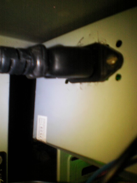

Блок питания очень удачно и крепко встал. Сетевое гнездо правда пришлось перепаять на заднюю стенку т. к. с переди провод уж очень сильно торчал.

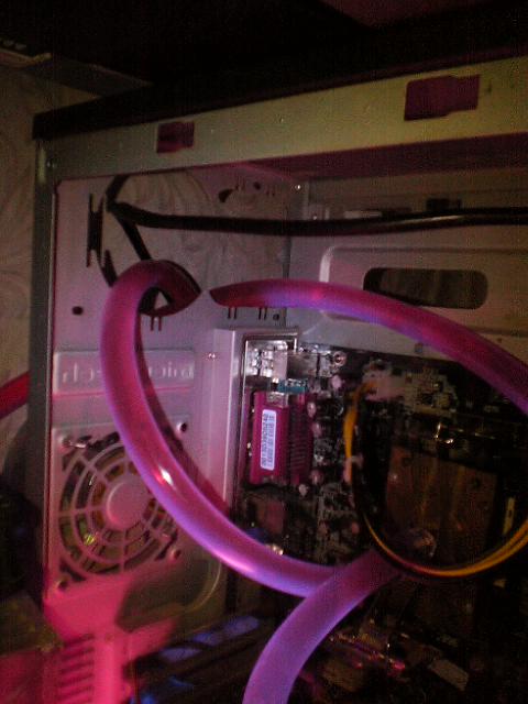

В результате я получил больше пространства вокруг процессора и не занял лишнего места.

( насколько я знаю процентов 90 человек имеют два CD-DVD привода, а блок питания как раз чуть меньше по высоте двух приводов, а по длине почти равен. И по моему очень не дурно смотрится особенно если всунуть вентилятор с подсветкой.
