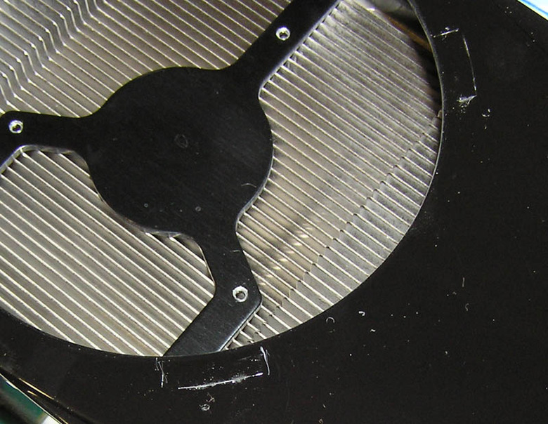

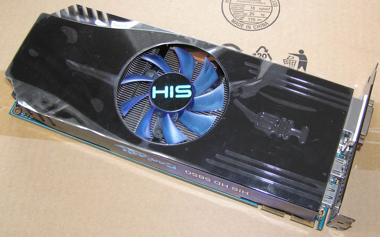

<br/>Всегда при выборе видеокарты рекомендую смотреть конструкцию её куллера, особенно конструкцию крепления вентилятора. Замысловатые формы и яркие цвета выглядят только на витрине красиво, в корпусе это всё глубоко вторично, а вот когда "это" начинает подавать голос, возникает сразу много вопросов, которые сводятся к краткому "что делать?".<br/>Так выглядел обрезц MainStream-a почти сразу после покупки:<br/><img src="//st.overclockers.ru/legacy/v2/7b7db2a65cd89061d970526c782afeb3/preview/w47gfqmibjrpx7ig.jpg"><br/>на фото видно, что вентилятор крепится на 3х болтах на Y-образной пластине и, в принципе, должен снимаеться/меняться без особых проблем, ну и надежда не покидала, что для видеокарты ...
на фото видно, что вентилятор крепится на 3х болтах на Y-образной пластине и, в принципе, должен снимаеться/меняться без особых проблем, ну и надежда не покидала, что для видеокарты ценой в 210$ (на момент покупки) вентиляторы производитель ставит не со свалки.
Всё это забылось на 2 года, пока это чудо китайской экономии не начало подавать голос. Естественно первая мысль - нужно смазать. Сразу хочу сказать, что последнее время (по крайней мере среди тех карт, которые мне попадали в руки) наметилась положительная тенденция в используемом заводском термоинтерфейсе и мысли "заодно и термопасту сменю" по возможности лучше от себя отгонять, особенно если ваша в/к под нагрузкой не греется выше 80-85°С, т.к лучше врядли будет (ну 2-3° от силы), а вот некоторые неожиданности при снятии радиатора можно получить, но об этом позже.

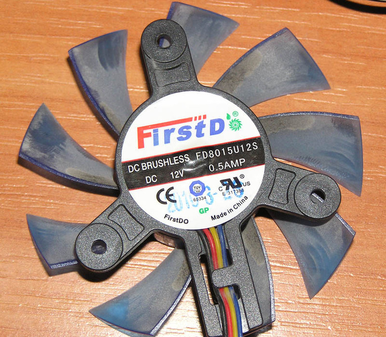

Открутил я 3 шурупа, вынул виновника для смазки, кстати вот он:
Снимаю этикетку, а он.... "необслуживаемый". Ну чтож, по большому счёту - это не важно, просто берём иглу (скрепку), нагреваем её, и проктыкаем пластмассу в районе оси крыльчатки, она там обычно очень тонкая, проблем этот процесс не создаёт. Срезаем лезвием наплывы снаружи, чтоб потом этикетка ровно легла, капаем пару капель масла в новоиспечённое отверстие, тщательно приклеиваем этикетку назад, собираем всё разобранное в обратном порядке, включаем и.. чудо, тишина (не та, когда ничего не работает, тишина в хорошем смысле слова). Можно успокаиваться излучая позитив в пространство: всё-таки ничего не сломано, что уже само по себе не может не радовать.
Но "не долго музыка играла". Две, максимум три недели и снова вентилятор начал гудеть, по всем признакам имеем дело с банальным износом. Пришлось подумать о замене, а главное - на что. Диматр штатной крыльчатки - 74мм, т.е. потенциально это 80мм вентиляторы с PWM-управлением. На Y-образное основание вентилятора решил плюнуть, найти вентиль с таким же основанием нереально (разве что заказать в официальном СЦ), поэтому решено найти обычный 80мм вентилятор, выкусить статор и зафиксировать его если не в штатных отверстиях радиатора, то в новых, под него подогнанных. Но и тут оказалось всё непросто. Странная тенденция - если вентилятор 80мм, то он в 99% без PWM-управления, а если с PWM - то это Scythe и Ко, притрагиваться плоскогубцами к которым у меня просто религия не позволит (с их-то ценой). И тут случайно глаз зацепился за Интеловские боксовые кулеры под s1155/56. И PWM есть, и надёжность, и диаметр подходит, а главное - цена. На вторичном рынке (а-ля аукционы) их можно нулёвые по 4-5$ за штучку брать.

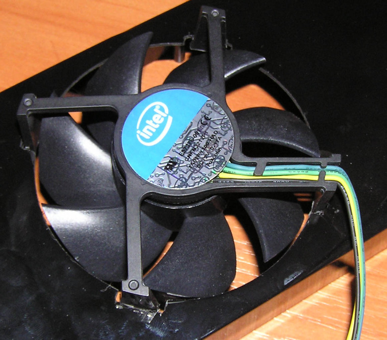

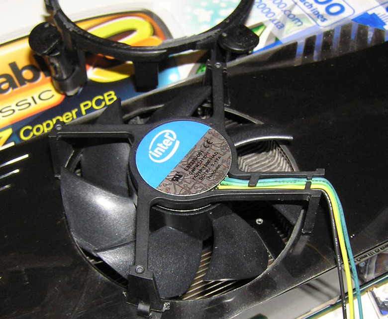

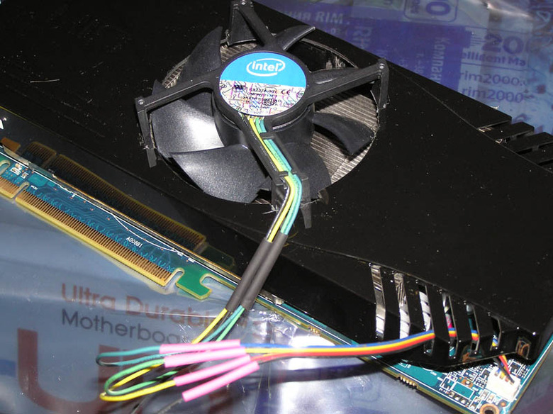

Ну что, берём ножовку по металлу и пилим... Задача - отделить статор боксового вентилятора от круглой рамки. Затем ставим вентилятор на кулер и примеряем необходимые вырезы для его крепления, выглядеть это всё будет примерно так:
Выравниваем симметрично ножки статора, делаем засечки на кожухе:
А теперь - напильник в руки и... опять пилим. Тут надо себе представлять как будет крепиться в конечном итоге вентилятор: на вертикальной части ножек статора, по наружному диаметру будут пропилы, по ширине равные толщине кожуха кулера в/к, поэтому выпиливать в кожухе выемки нужно неполностью, а оставить 1-2 мм для защёлкивания вентилятора. Кривизна моих рук, это тема другая, но т.к цели товарный вид сохранять не ставилось, а растягивать процесс на неделю не хотелось, наспех получилось так (это уже защёлкнутый в крышке вентилятор):
Одно замечание: перед тем как пилить на вентиляторе пазы для защёлкивания в крышке - отмерьте прикиньте по высоте на сколько вентилятор будет "утапливаться" в кулер, особо топить его смысла нет, т.к. в/к в любом случае будет занимать уже 3 слота, но и следить за тем, чтоб высота не вылезла за 3 слота тоже не помешает.

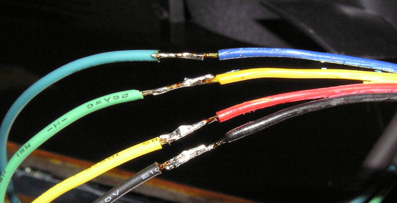

Следующий этап - это подключение новоиспечённого вентилятора к разъёму в/к. Решил не изобретать велосипед, отрезать хвост от старого калеки и припаять к новому. Вот так выглядит исходная задача:
Что такое "цветовая дифференциация" (проводов) - китайцам явно неизвестно, поэтому пришлось действовать интуитивно-логически: распиновка вентилятора для intel известна и вопросов не вызывает. Распиновку недоразумения слева (на фото) можно и не искать ни где, поэтому берём омметр, и "звоним" на выводы питания в/к. Чёрный - земля, это святое даже для китайцев. Рядом обычно питание идёт - проверям - звонится на 12V. Остались управление и датчик оборотов. Тут, конечно, нужно было бы включить старый вентилятор в 12V, посмотреть где датчик оборотов, соответственно последний - управление (ну или наоборот). Но я к этому моменту уже хвост от старого откусил и не стал заморачиваться с его припаиванием, поэтому наугад соеденил синий с.. "сине-зелёным" от Intel-а, ну и оставшийся жёлтый с зелёным. Получилось (и таки правильно получилось) вот так:
(не забываем термоусадку одеть на провода перед пайкой
Для тех, кому снятия радиатора не потребовалось, или прошло удачно - можно собирать всё и наслаждаться тишиной и осознанием того, что этот вентилятор уже, что называется "на века"...

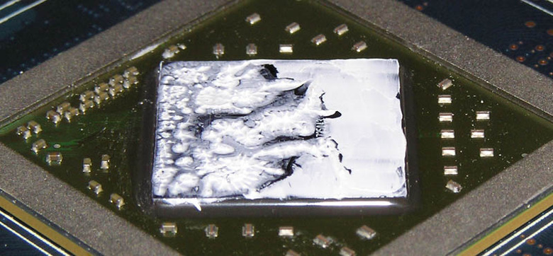

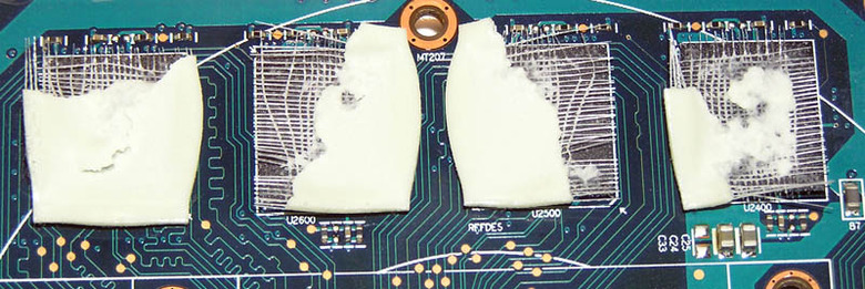

Для остальных же продолжу свой монолог. В моём случае изначально была "неудобная" для разборки конструкция, крышка кулера крепится к радиатору, и чтоб до болтов добраться - нужно снять сам радиатор с в/к. Открутил болты, потянул - а оно "не йдёть". Подумал засохло всё, приклеилось, поднажал плечиком и всё бы хорошо, но терможвачка на памяти развалилась на части, кое-чего на радиаторе пооставалось, кое-чего на памяти... примерно так:

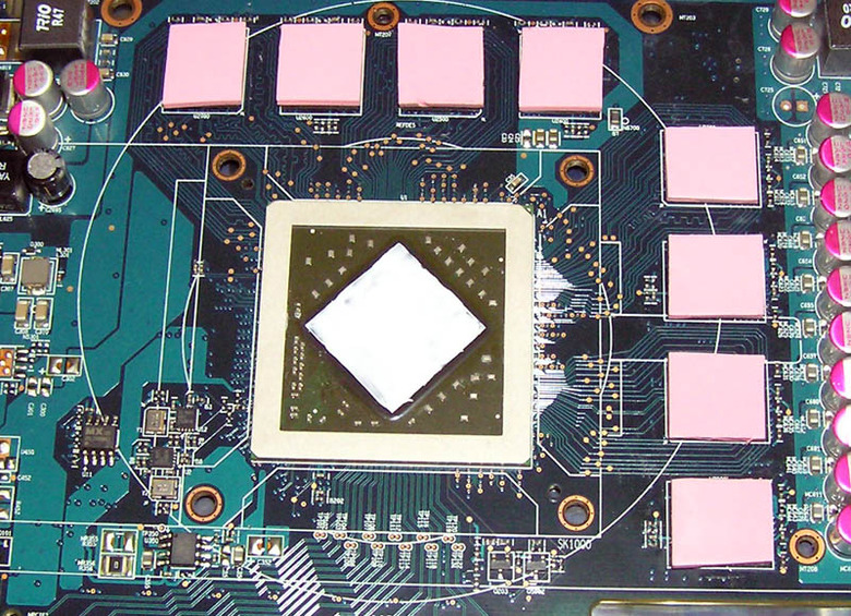

И ведь не высохла, просто очень мягкий термоинтерфейс, как тесто. Взял я это дело, скатал и выбросил с мыслью - поставлю терморезину. А не надо было (ни выбрасывать, ни думать хорошо о резине). Ну да ладно, чё там. Посмотрел я на толщину зазоров между памятью и радиатором - около 0,5-0,7мм, полез в инет заказл 1ю резинку, в описании - толщина 1.5мм, сжимаемость 300%, тепловой поток до 5.7Вт/мК. Нарезал я квадратиков на память, намазал проц пастой, получилось убедительно:
Затянул потуже болты, посмотрел на результат- совсем не впечатлило, резина явно не выжалась. Для проверки снял радиатор:
Худшие подозрения подтвердились - резина толще чем надо, а главное дубовая, с неё покрышки делать можно. Чтоб выжать более-менее заметно нужно давление порядка 2кг на см2 (это я на глаз килограммы взвесил, когда пальцами её сжимал). Ладно, отложил в/к на полку, заказал резину 1мм, приехал уже синий образец, ситуация повторилась. Заказал третий вариант, уже 0,5мм - приехала серая тонкая, мягкая резинка, её явно уже не хватало чтоб заполнить весь зазор между памятью и радиатором, ещё и как оказалось, зазор неравномерный - от 0,5мм в одном углу до 0,7-1мм в другом. Ну чтож, пришлось эту 0,5мм щедро намазать КПТ с обеих сторон, так и зажал болты.
