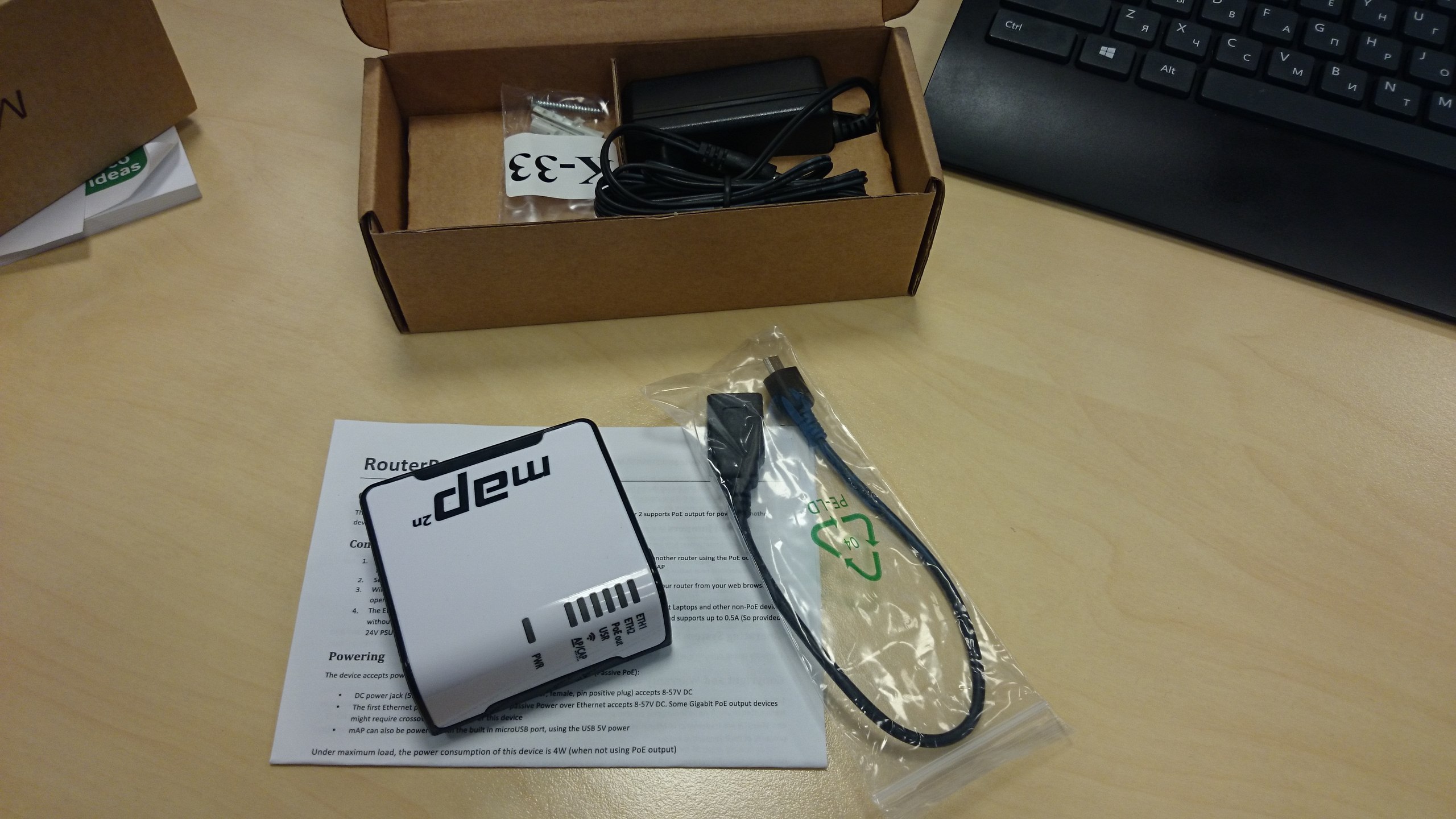

Упаковка и содержимое
Сама по себе упаковка очень компакта, и напоминает по размерам коробку от мобильного, ее размеры 175х75х55, изготовлена из тонкого, плотного картона, выглядит стандартно.
Внутри Нас ждут:
- Набор саморезов (35мм) и дюбелей, для крепления на стену

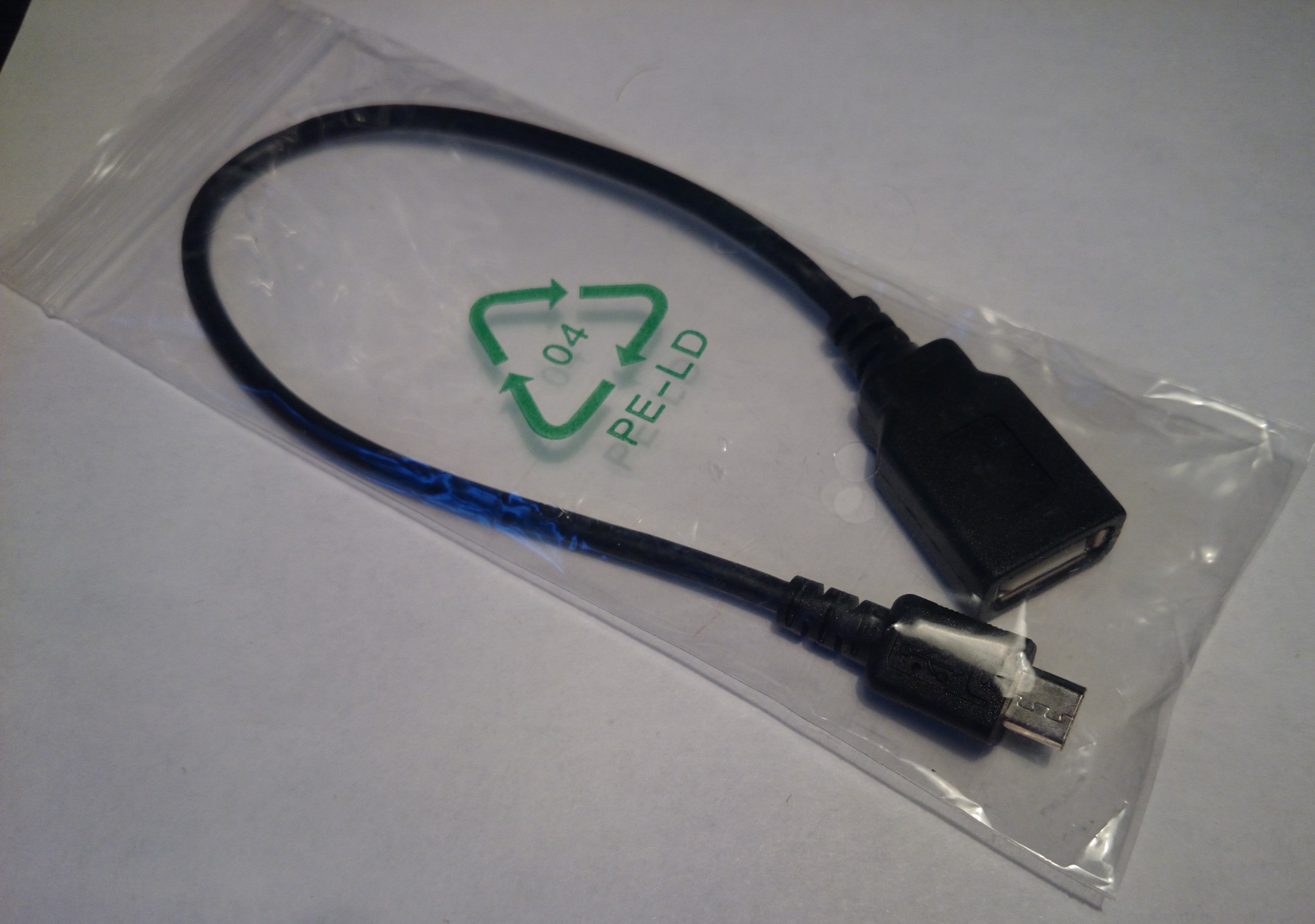

- Провод USB-OTG для подключения USB-устройств, добавлю что поддерживается USB-HUB и можно подключать флешки, модемы и прочее
- Инструкция на английском языке с кратким описанием параметров и функций.

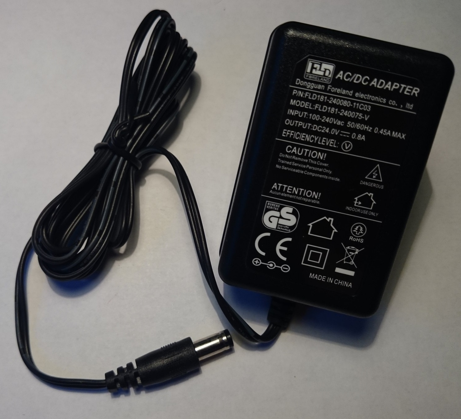

- Блок питания 24V, 800mA
- Соответственно сам девайс обклеенный пленкой.
