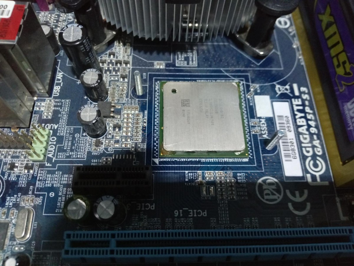

Правда примерка показала, что крышка чутка маловата для 945 чипсета, по краям которого щедро распаяны мелкие элементы. Вот эти деталюшки в купе с маленькой крышкой и портят всю малину, потому как в аккурат попадают под буртик крышки.
Впрочем, я и не рассчитывал обойтись в таком деле без напилинга?!
Поэтому с легким сердцем взялся за надфиль... и сделал несколько пропилов в буртиках крышки.

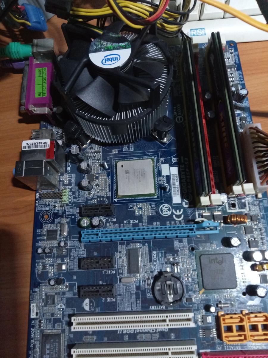

Убедившись, что ничего не закоротит, я нанес термопасту на кристалл и приклеил крышку клеем моментом по углам.
Теперь северный мост стало но отличить от селика.
Температуру пришлось измерять пирометром поэтому скринов не будет.
Для начала я запустил LinX просто с одной крышкой чтобы проверить насколько хорошо по ней распределяется тепло от кристалла. По мере прогрева я с глубоким удовлетворением смотрел как медная крышка шикарно прогревается от чипа.
А вот то что крышка сама по себе будет весьма неплохо отводить тепло - практически на уровне стокового радиатора - это меня удивило.
Особенно меня впечатлило, что если стоковым радиатором чипсет имел температуру в простое 52С, то чипсет под крышкой достиг этих же 52С только к 4му прогону LinX!
И это всего лишь под легким обдувом от процессорного кулера.

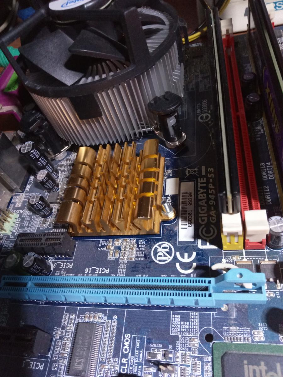

Впрочем я не стал насиловать СМ и быстренько поставил сверху стоковый радиатор "как есть" (с кривым основанием) на китайпасту HY510 и притянул ее винтами.
В этом случае за десять прогонов LinX с трудом прогрел радиатор до тех же 52С и на этом нагрев остановился.
Следовательно, даже после такого не хитрого действа нагрев снизился на 7С при тех же условиях.

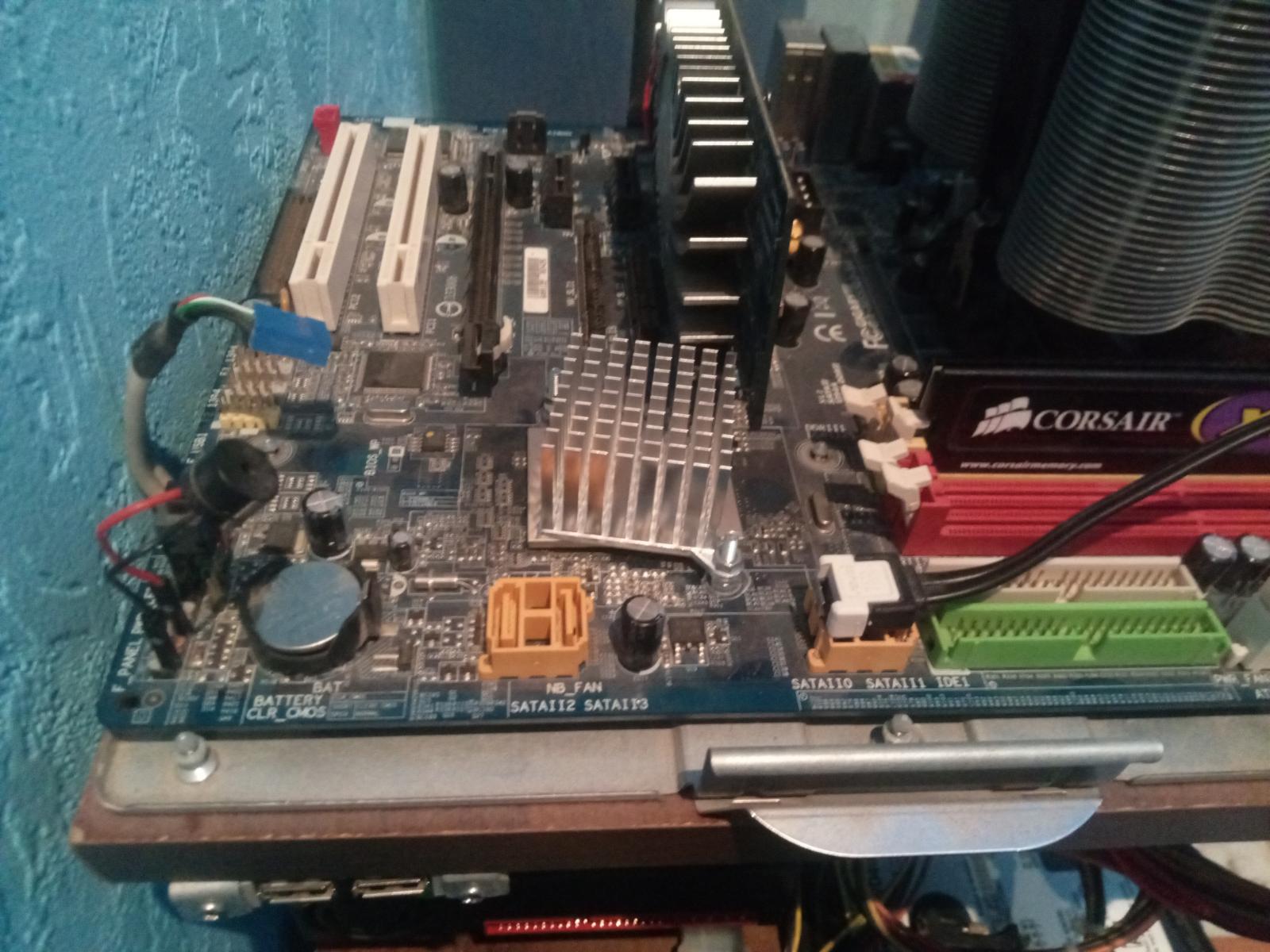

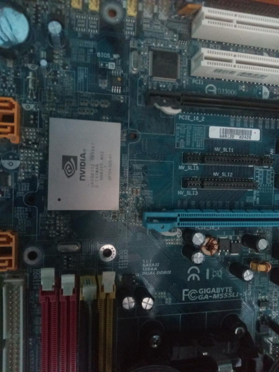

Далее я провел аналогичный эксперимент уже на горячим чипсетом от Nvidia на материнке от AMD сокет ам2. Чипсет от невидии оказался меньше 945го - всего 31х31мм по текстолиту, зато точки крепления радиатора разнесены на 62мм
В стоке - простой 68.8С и бурн 70.9С 9 прогонов линкс и это под легким обдувом от 40мм вентиля стоящего на затычке 9400gt.
Чтобы подчеркнуть зеленую сущность зеленого чипсета взял идеологически правильную крышку от невидии 460gtx. Она конечно покрывает чипсет как бык овцу, но и подгонять ничего не требуется поскольку она не конфликтует с мелкими деталюшками на плате чипа. На сей раз приклеена крышка на авто герметик.
с крышкой, без радиатора температура составила в простое 58.0С и бурн 59.7С и этот максимум прибор намерял только в тени видюшечного кулера - над чипом 49С
Радиатор я взял произвольный, поскольку оригинальный радиатор тут низкий, 75х45мм и с основанием в 3.5мм - с установленной крышкой не лез под видюху. Можно было его сточить по высоте, но было лень да и жаль. Кроме того смутила его толщина: для голого кристалла она лучше, но вот в сочетании с крышкой тепло может расходится с задержкой и возможны локальные перегревы, тем более что обдува как такового не предусмотрено. По идее, тут оптимально будет установить радиатор с активным охлаждением.
Короче, с радиатором 9 прогонов линкса раскочегарили чип до "умопомрачительных" 49.8С - это в тени кулера ВК. В центре радиатора над кристаллом 43С.
с радиатором в простое 46.2С максимум, в центре 38.4С Как по мне то это победа товарищи!
В целом охлаждение показало себя мега эффективным: минус 20С "на коленке" это достижение!
