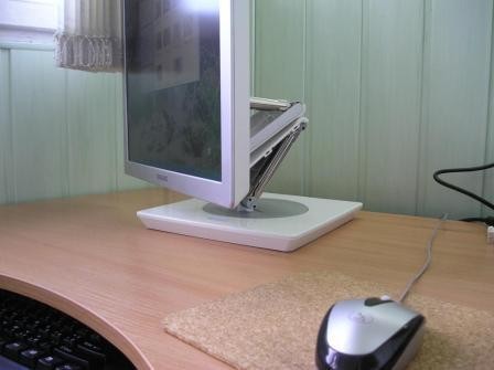

Сдесь выложены фото о попытке ремонта монитора Samsung SyncMaster 970p,
<br/><br/> Такая вот высота- максимум что может выдержать подставка через пол-года эксплуатации:

<br/>Выход из ситуации может быть таким:

<br/>Пружины на верхнем и нижнем кронштейнах разные, вот верхняя:
А вот нижняя:
Как видите, они даже разного цвета.
Другой выход - замена пружины ( верхней ), так как нижняя функционирует нормально.
Я пытался устанавливать пружины с тормозных колодок легковых авто, предварительно их модифицировав ( над газовой плитой с помощью пасатижей
). Но упругости этих пружин недостаточно, монитор на них "вянет" совсем...
А для тех, кто сомневается, что подставка разработана для 19-дюймового монитора, будут полезны вот эти фото:
Очевидно, китайцы схалявили только с одной пружиной.
Немного исправить этот недостаток можно заблокировав верхнюю пружину пластиковой стяжкой или проволокой ( так даже надежней ):
После стяжки верхней пружины регулировка высоты сохраняется, чего не скажешь о возможности регулировки в горизонтальной плоскости, что в процессе эксплуатации практически неощутимо.
Вот верхнее положение монитора после модификации:
А это в нижнем положении:
Данный вариант я рассматриваю как временный... Потому, если у кого -то есть более рациональные соображения на сей счет, пишите плз
2.11.07
Ну вот, проблему решил сам "SAMSUNG" : теперь этот монитор с "больной" ногой в сервис-центрах ремонтируют по гарантии - меняют ногу вместе с подставкой и с колодкой подключения DVI. Причем гарантия продолжается на 3 года с момента ремонта. Правда, качество сборки новой ноги мне не понравилось -серые вставки по бокам сразу же отвалились, едва я вынул монитор из упаковки, да и пластиковая крышка как-то не плотно сидит... Но с этим всем можно мирится, только теперь раз в пол-года нужно носить монитор в сервис. Считаю тему закрытой.
