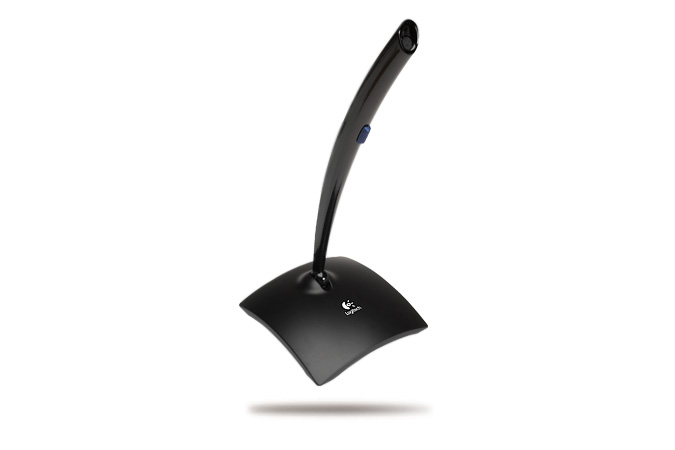

Я являюсь счастливым обладателем Logitech Desktop Microphone, и был очень им доволен, пока по своей глупости его не спалил
Видимо, шаманя с подключением компютера к телевизору, мне удалось убедить программу ASUS'а для автоматического определения аудио устройств подать на микрофон аудио сигнал.

Ремонт
Тратить 20$ на новый микрофон не хотелось, и было принято решение чинить старый.
Самое сложное - разобрать микрофон. Для начала нужно извлечь микрофон из подставки. Корпус состоит из двух склеенных между собою частей. Удобнее начинать разбирать в месте крепления к подставке. Я использовал нож и открывашку. Сложность разборки зависит от количества использованного при сборке клея.
Внутри ничего интересного: провод, выключатель и микрофон. провода закреплены силиконовым клеем. Проверка тестером показала, что провод исправен (жаль, я очень надеялся на обратное), и проблема в самом микрофоне.

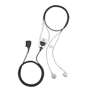

Долго искать донора не пришлось: на глаза попались старые наушники NOKIA.
Донор микрофона
Разобрать гарнитуру NOKIA HDS-3 можно открутив крестовой отверткой четыре шурупа. Установленный там микрофон очень похож по размеру на нужную нам деталь. Акуратно отпаиваем микрофоны.
Донор микрофона
