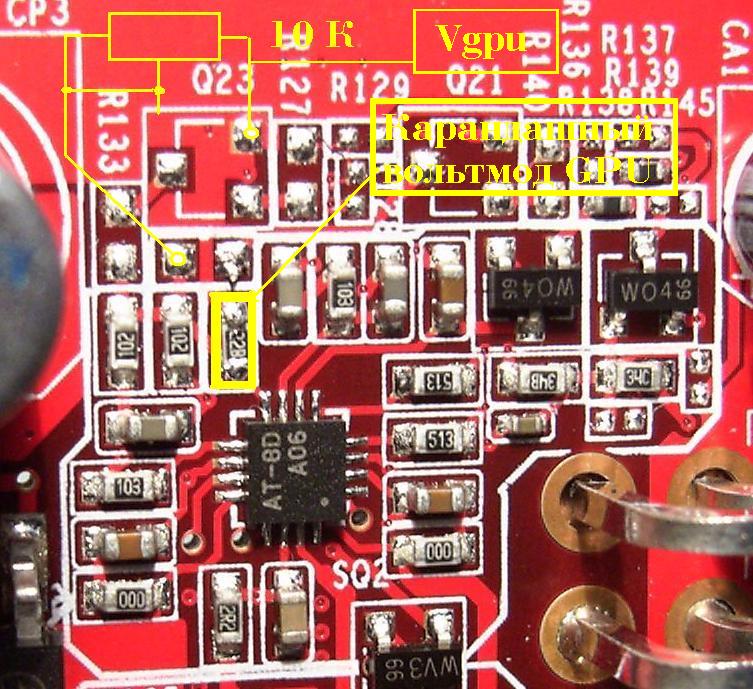

<br/><br/><br/>Для вольтмода процессора подпаиваем подстрочный резистор на 10 КОм к точкам, обозначенным на первом фото, устанавливаем на нем максимальное сопротивление и при подключенном питании замеряем напряжение Vgpu в точках показанных на втором фото, постепенным уменьшением сопротивление добиваемся нужного напряжения. Для карандашного вольтмода надо красить обведенный желт...

Для вольтмода процессора подпаиваем подстрочный резистор на 10 КОм к точкам, обозначенным на первом фото, устанавливаем на нем максимальное сопротивление и при подключенном питании замеряем напряжение Vgpu в точках показанных на втором фото, постепенным уменьшением сопротивление добиваемся нужного напряжения. Для карандашного вольтмода надо красить обведенный желтым резистор на первом фото, предварительно надо замерить его изначальное сопротивление оно должно быть около 600 Ом закрашиваем этот резистор с шагом около 30 Ом и делаем контрольные замеры напряжения Vgpu.

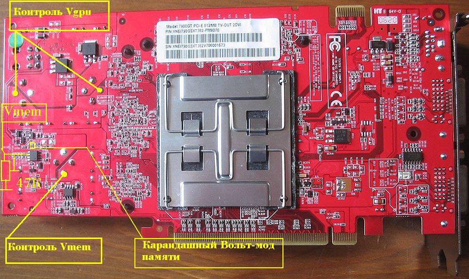

Для вольмода памяти подпаиваем подстрочный резистор около 47 КОм к 6-му выводу микросхемы RT9214 и земле, в качестве земли лучше использовать 3-й вывод RT9214 потом проделываем все тоже что и с процессором. Для карандашного вольмода красим резистор обведенный желтым на втором фото - начальное сопротивление между его выводами около 1,5 КОм красим с шагом около 50 Ом.
P.S. Замерять сопротивление и красить резисторы надо при выключенном питании а мерять напряжение при включенном питании
