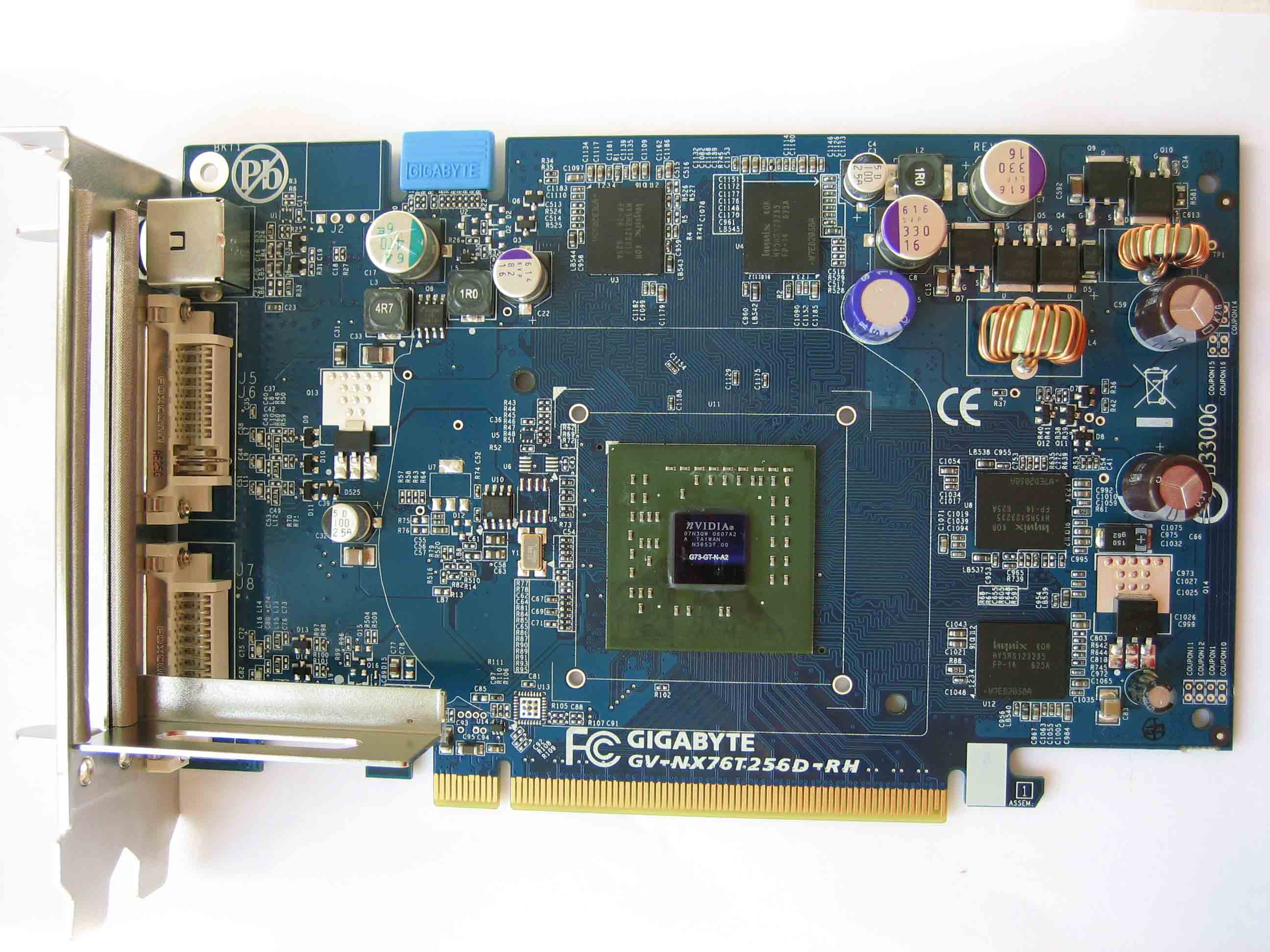

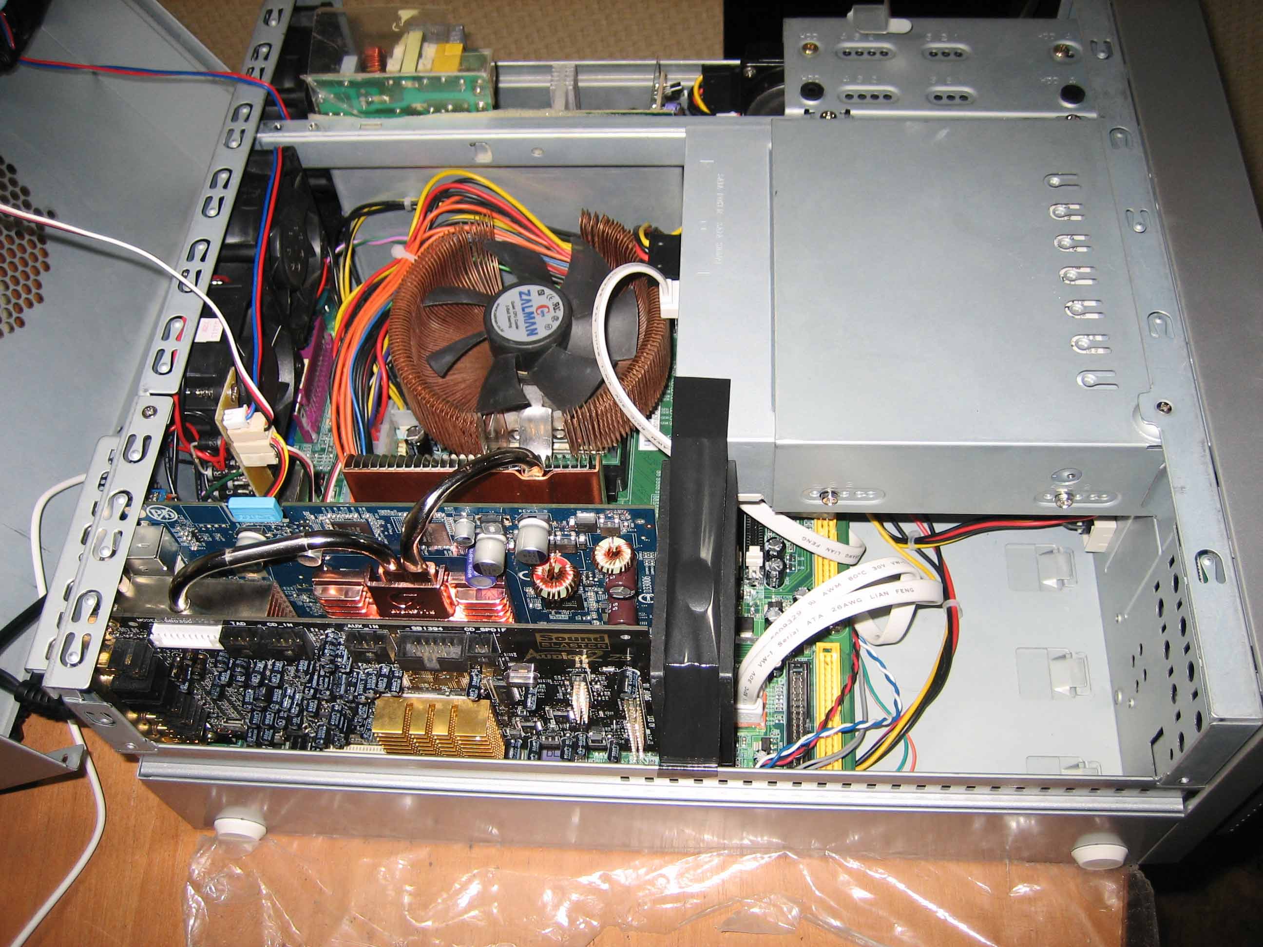

Недавно приобрел я себе видеокарту Gigabyte 7600GT GV-NX76T256D-RH с пассивным охлаждением установил ее в систему поставил 80мм вентилятор на обдув:
<br/><br/><img src="//st.overclockers.ru/legacy/v1/preview/86847.jpg" vspace="3"><br/> Но ее разгон меня совсем не порадовал видеопроцессор погнался только до 590 МГц (стабильных) дальше были фризы память погналась до 830 (1660) Мгц хотя температура ядра выше 65Гр под нагрузкой не подымалась. Да экземпляр попался неудачный. Вывод был один Вольтмод но у нее отличный от референсной карты дизайн PCB.

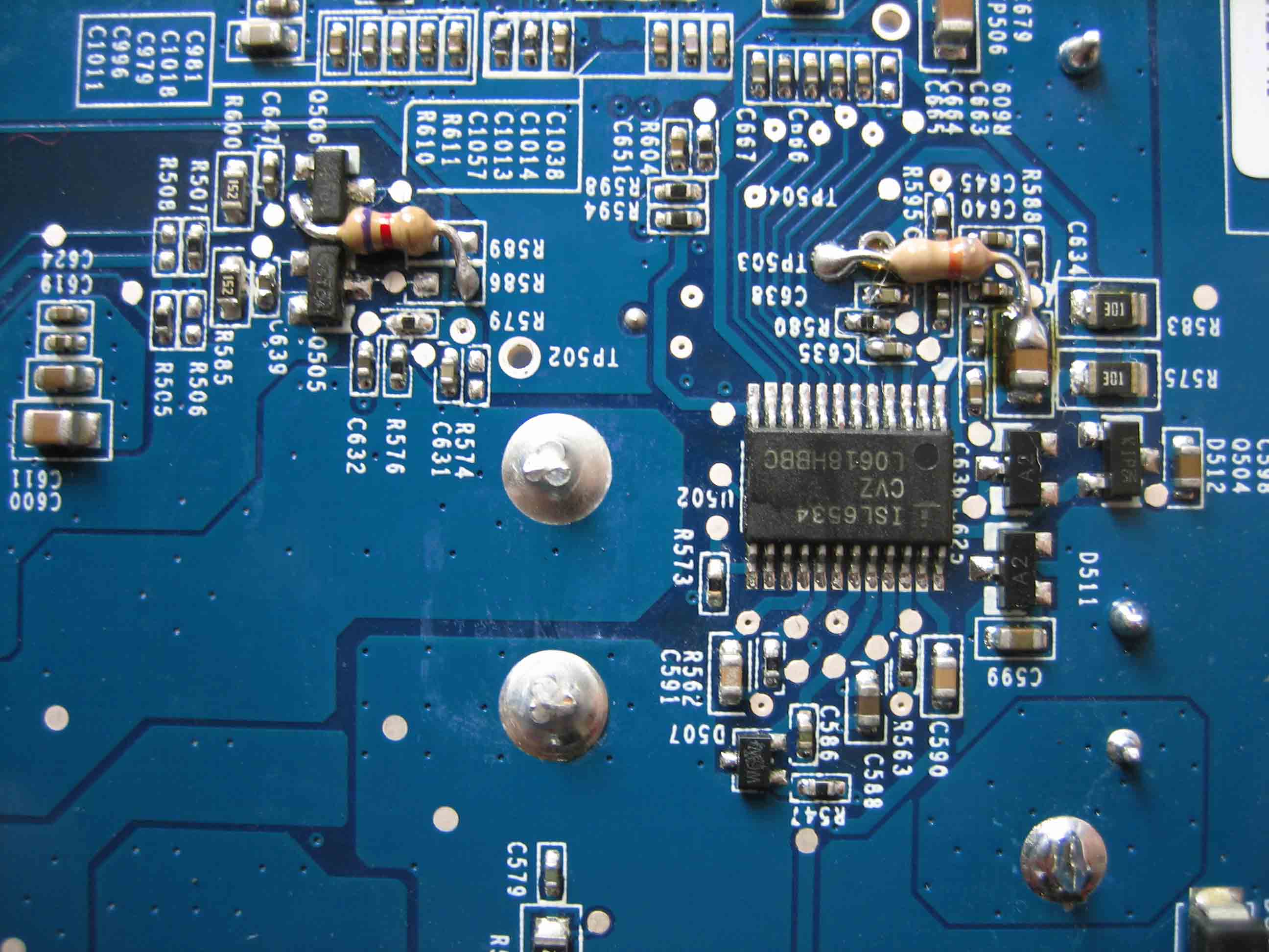

Пришлось самому сочинять

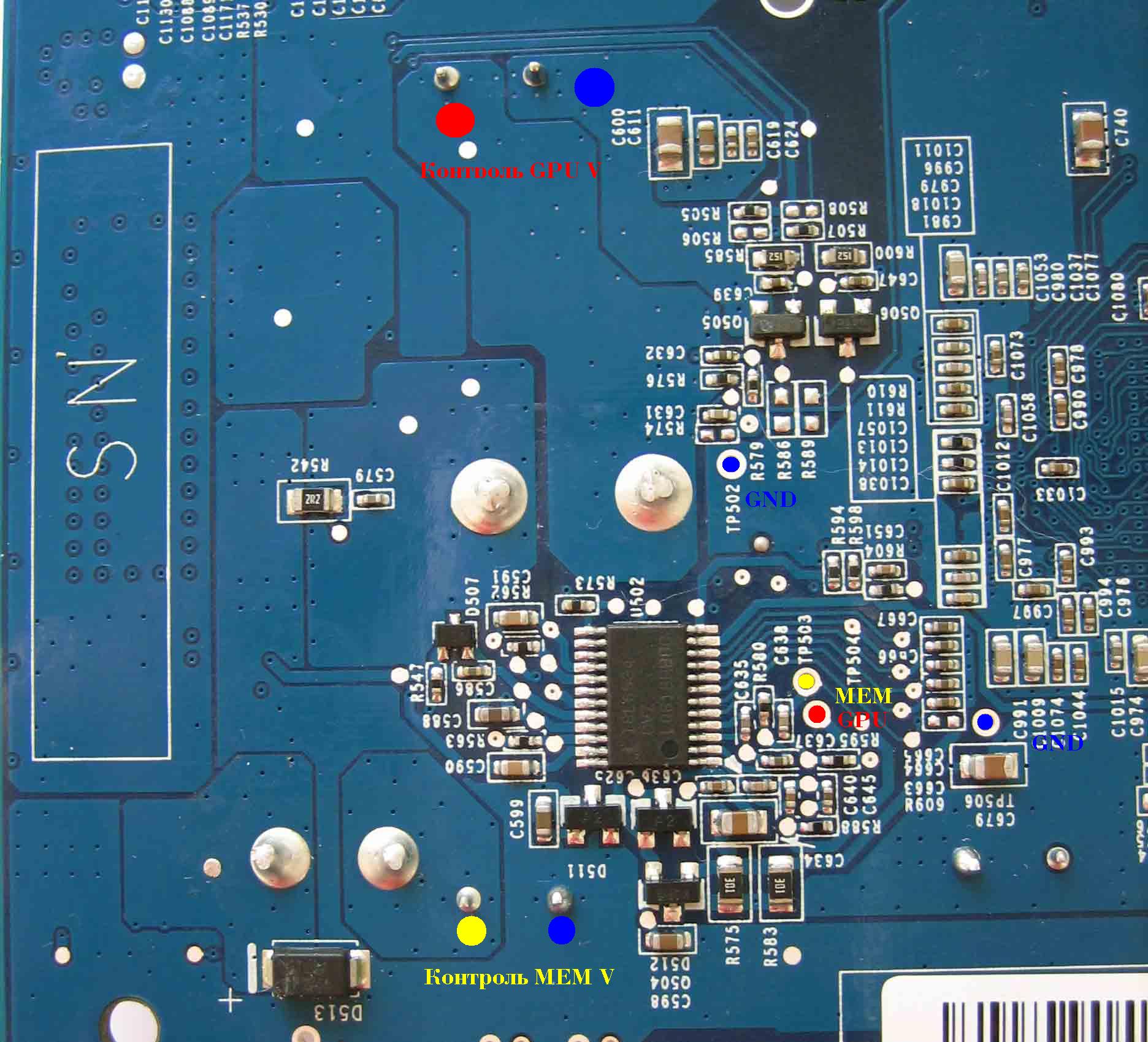

за питание процессора и памяти отвечает контролер ISL6534 (Описание микросхемы здесь http://cp.people.overclockers.ru/cgi-bin/dl.pl?id=17072&filename=ISL6534.pdf ) он имеет два независимых импульсных стабилизатора и один линейный. Канал 1 питает процессор, канал 2 память, вывод обратной связи для канала 1 >> FB1 - pin1, для канала 2 >> FB2 - pin4 шим-контролера, эти точки нужно шунтировать на землю дополнительными резисторами, чтобы увеличить напряжение на выходе стабилизаторов, лучше всего взять подстрочные резисторы на 10-20КОм паять одним выводом к земле а другим к точкам ТР503, 504 и подобрать нужное напряжение:
TP503 - память - желтый - по умолчанию сопротивление между землей 365 Ом напряжение на памяти 2,08В
ТР504 - видеопроцессор - красный - по умолчанию сопротивление между землей 638 Ом напряжение на видеопроцессоре 1,3В
ТР502 - земля - синий - ее можно брать откуда удобно но для большей точности луше брать с земляных выводов соответствующих конденсаторов, на которых и меряется напряжение.
Я паял постоянные резисторы 4,7К 0,125Вт потому что над ними будет расположена прижимная пластина. Получил напряжения 1,5В на процессор и 2,22В на память .
Процесор погнался до 660Мгц без фризов дальше пошли игры с дельтой а память на повышение напряжения почти никак не отреагировала прирост около 50Мгц но в температуре прибавила прилично, ситуацию даже радиаторы из комплекта Залман 700 серии не исправили и вольтмод с памяти я снял но радиаторы оставил.
Результат: 770/660/830 МГц дельта -110 температура под волосатым кубом 75Гр в играх 60-65Гр- не самый высокий результат но может вам повезет больше
