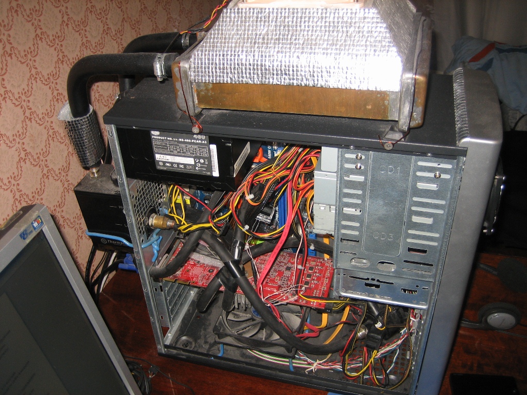

- радиатор. Сначала был самодельный из секции испарителя холодильной установки, но практика показала маленькую площадь рассеивания моего творения. Был куплен латунный радиатор печки охлаждения автомобиля (сверху системника щас), в паре с 120мм вентилятором включённым на 900 оборотов с лихвой справляется с охлаждением (отдал за него правда около 200 грн., но при сравнении с фирменными девайсами разница огромна). На фото блестящая пленка – это собранный и спаянный из жести каркас-посадочное место для вентилятора, который обклеян термоплёной, для устранения турбулентного шума вентилятора.
(кликните по картинке для увеличения)
Общий вид

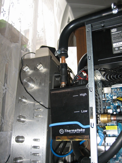

- помпа. Это вообще были страшные мытарства….прочитав кучу статей и форумов мне внушали сильные мощностя помпы, как это важно, но… это в большинстве случаев миф. Аквариумная жужжала как овод над ухом (у друга попалась тихая, наверно мне не свезло), всяк её пытался доделать, но никак. Купил случайно найденную Р500 Thermaltake. Е плохо отрекомендовали, но я решил рискнуть и не пожалел. Давление она даёт отличное, и при 7.5В (красный и желтый провод четырёхштырьковой вилки, которая питает привода DVD и винты раннего исполнения) её практически не слышно.
помпа

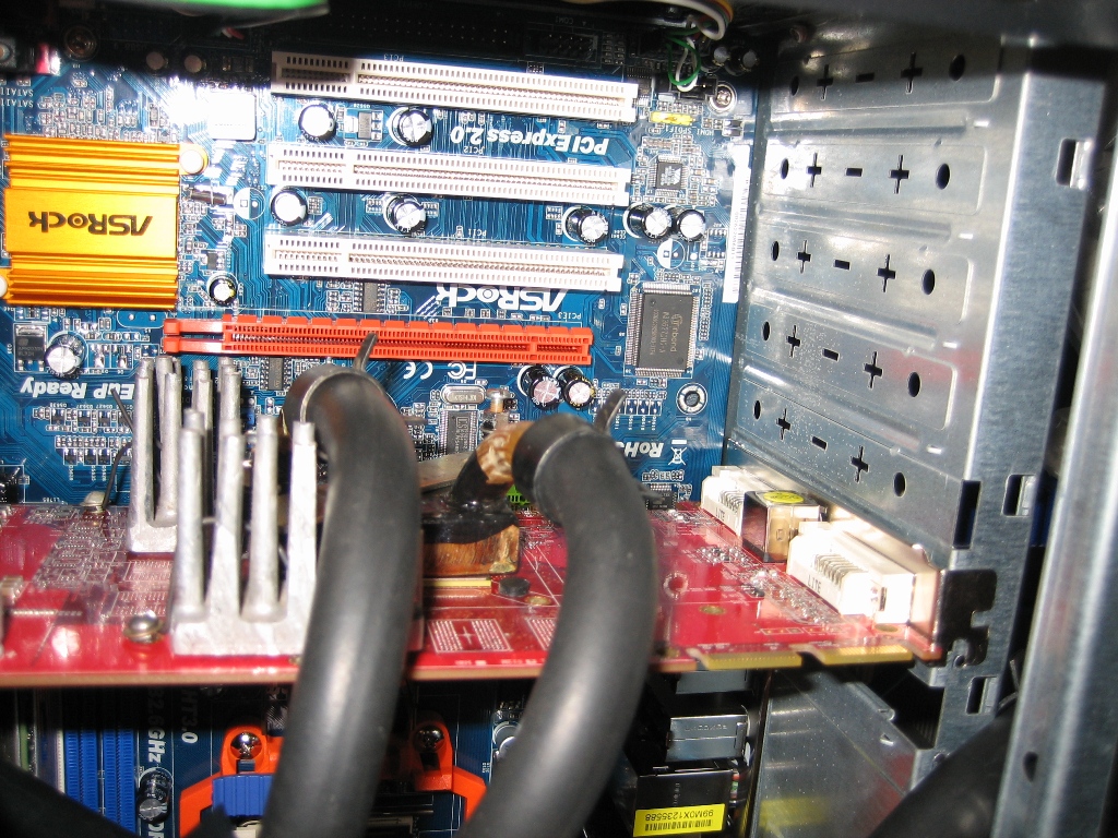

- ватерблоки….много чего понаписано…у меня змейка, старая добрая медная змейка, основание 3мм, периметр основания приблизительно спичечный коробок, высота 6мм, крышка из листовой меди и медные патрубки. Это самый простой на мой взгляд путёвый ватер, точили его на фрезерном не сильно напрягаясь.
Общий вид

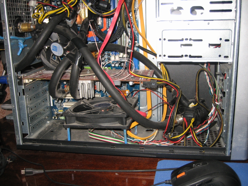

Кстати, воздух в системе…я не предусмотрел бачок на самой верхней части системы…просто пришлось наклонять неоднократно весь корпус туда сюда во время работы помпы, пока не прекратились бульканья.
