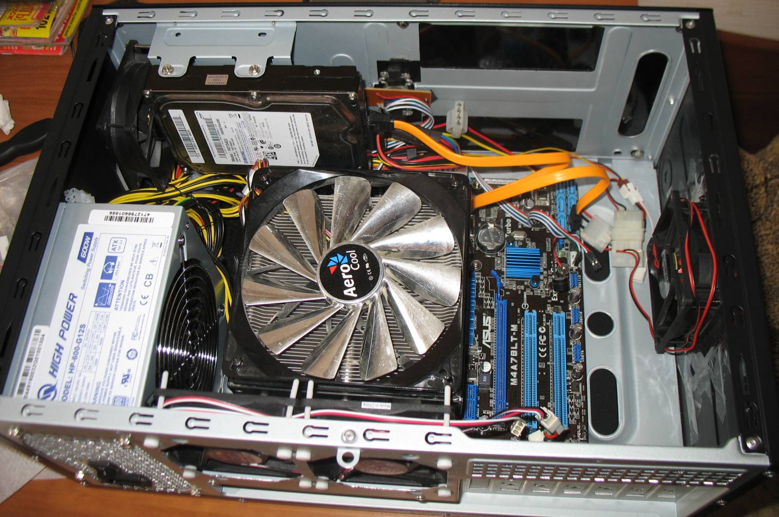

В прошлом году покупая что-то в компьютерном магазине увидел такой корпус, черный: http://www.gmcrus.com/products/middle-tower-series/atx/255-r-2-toast.html . Сразу была замечена его глубина и он был приобретен для дальнейшей переделки.
Процесс переделки запечетлен не был на фото, поэтому вкратце опишу что было сделано:
1. Срезаны сеточки на местах под задние вентиляторы.
2. Обрезано крепление под привод DVD.
3. Вогнуты места под болты для крепления корзины винчестеров, чтобы новая плоская лицевая панель в них не упиралась.
4. Новые ножки. Сделаны из микропористой резины и колец под вынос руля ( продаются в веломагазинах). Приклеены.
5. Заклеены самоклеющейся пленкой отверстия под старые ножки.
6. Изготовлена новая лицевая панель из металла с привареными болтиками с резьбой.
7. Установлена кнопка включения питания с индикаторами.
8. Из женских колготок сделаны пылевые фильтры на всех отверстиях для забора воздуха.
Результат привожу на фото, медиацентр получился очень тихим
Конфигурация:
| Процессор | Athlon II X2 250 |
| Охлаждение | Aerocool dominator (крепление использовал от боксового кулера) |
| материнская плата | Asus M4A78LT-M |
| Память | 2х DDR3 2Gb Hynix PC-10600 (1333MHz) |
| Винчестер | SATA 1.5Tb Samsung EcoGreen 32Mb (HD154UI) |
| Вентиляторы | 2x Zalman F1 (на выхлоп, через переходник), GalacialTech 80-ка (модель не помню, довольно тихий, обдувает винчестер, через переходник), CoolerMaster 80-ка (не подключен, когда был включен появлялся шум, в будущем попробую на залмановские резинки надеть ) |
| БП | ATX 600W Sirtec (HP-600-G12S) |
