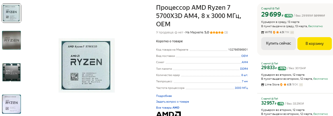

Ну или вы можете купить Ryzen 7 5700X3D. Данный камень подойдёт тем, у кого уже есть компьютер на базе процессора AMD с сокетом АМ4. Вам потребуется просто заменить камень и скачать новую прошивку, после чего быстродействие системы станет намного выше. Многое зависит от того, какой камень в настоящее время там стоит, ну а по сравнению с Ryzen 5 1600 прирост fps в играх окажется в 2 раза выше. Ryzen 7 5700X3D по скорости примерно такой же быстрый, как и Ryzen 7 7700X, но не имеет перспектив апгрейда компьютера, поскольку основан на старой платформе. Именно поэтому Ryzen 7 5700X3D лучше подходит для апгрейда или для экономной сборки. Оперативная память DDR4 и материнская плата для этого камня будет стоить значительно дешевле. Кстати, Ryzen 7 7700X ощутимо быстрее в рабочих задачах, поэтому программистам лучше присмотреться к камню нового поколения.

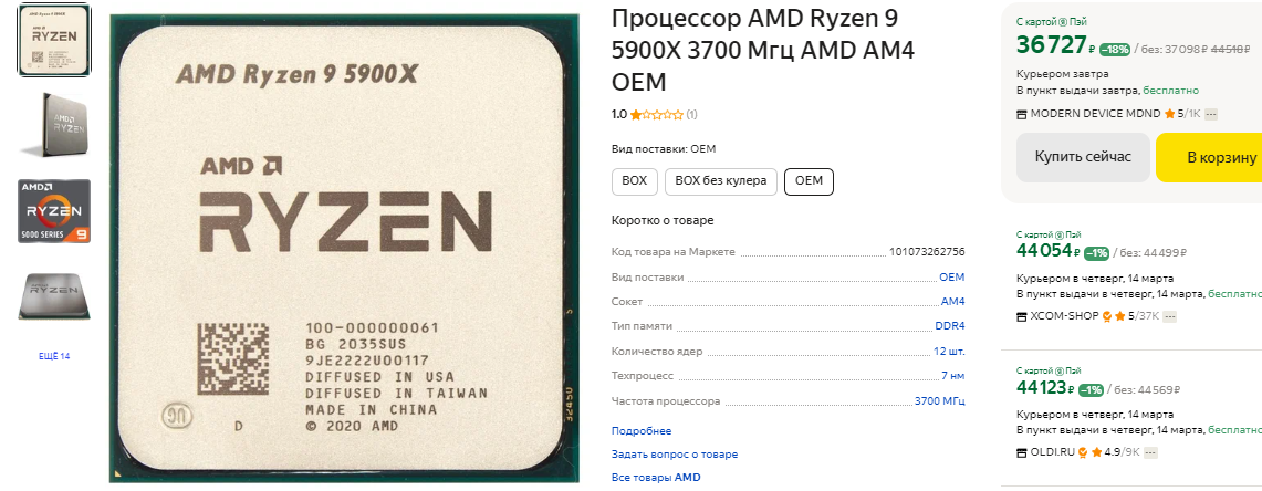

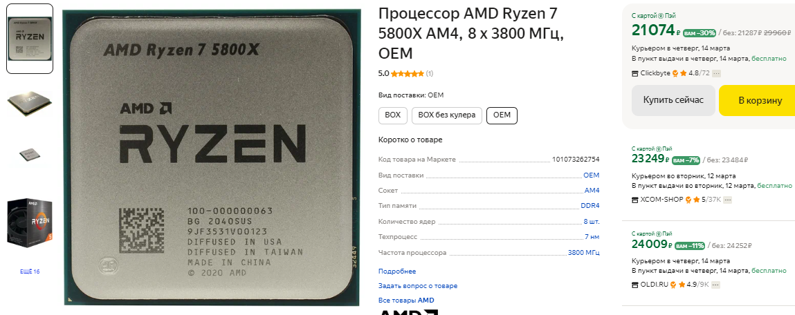

Кроме того, вы можете присмотреться к Ryzen 9 5900X. За счёт наличия 12-ти ядер он способен обходить Ryzen 7 7700X в рабочих задачах, но немного уступает этому камню в игровых дисциплинах. Что бы вы не выбрали, важно уделять внимание видеокарте, но в целом все указанные камни покажут себя с лучшей стороны. Для бюджетной сборки в 2К можно купить Ryzen 7 5800X. Это 8-ядерный процессор прошлого поколения, который порядком устарел и привлекает только финансовыми выгодами. Если вы не планируете покорять игровые вершины и собираете недорогой ПК для разрешения 2К, то Ryzen 7 5800X станет оптимальным решением для вашей задачи.

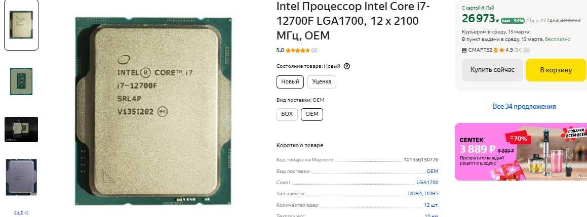

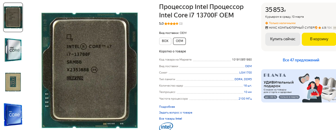

Как вы уже могли ранее слышать, процессоры Intel последних поколения сильно переоценены и уступают AMD по показателю соотношения стоимости и быстродействия. Например, самым недорогим решением для 2К может стать Intel Core i7-12700F. Он примерно соответствует Ryzen 7 5800X, но обойдётся дороже в сборке. Есть более скоростной Core i7-13700F, но платить за такой камень почти 36 тысяч рублей решатся немногие. Сборка на Ryzen 7 5700X3D окажется намного дешевле, а по скорости оба камня будут примерно равны. В сторону Core i7-14700F даже не смотрите, поскольку стоимость его находится за пределами разумного.

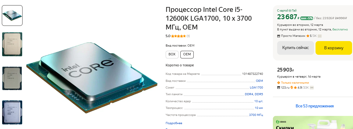

Есть ещё Core i5-14600KF, который понравится любителям разгона. По скорости этот камень примерно равен Core i7-13700F, но за счёт повышения тактовых частот способен выйти вперёд. Стоит учитывать, что придётся купить флагманскую материнскую плату и дорогую оперативную память, что увеличит конечную цену компьютера на 30-40 тысяч рублей. С точки зрения логики покупка Core i5-14600KF не имеет никакого смысла, но оверклокеры точно оценят потенциал данного камня. Немного скромнее себя покажут Core i5-12600K и и Core i5-13600K. Самое главное не смотреть на количество ядер в современных процессорах Intel. Например, в том же Core i5-14600KF вас поджидает целых 20 ядер, из которых рабочих всего 6. По факту, это всё тот же Core i5-12600K, но с большим количеством малых ядер. Эффективности в рабочих задачах и играх от малых ядер нет, поэтому не стоит поддаваться на маркетинговую политику Intel. Core i5-12600K всё ещё может вытягивать видеокарты для разрешения 2К, но жизненный цикл у него примерно такой же небольшой, как у указанного выше Ryzen 7 5800X. Оба камня позволяют сэкономить на сборке и до сих пор пользуются спросом. Как вы уже поняли, плохих процессоров для разрешения 2К нет, ведь самая главная переменная – это ваши финансовые возможности и запросы. Если проблем с деньгами нет, купите Ryzen 7 7700X, который не имеет недостатков. Во всех остальных случаях думайте сами. В ближайшие дни мы предложим вашему вниманию несколько материалов, позволяющий подобрать оптимальную видеокарту для того или иного процессора. Пока же обращайте внимание на то, какой результат вам нужен, ведь тот же Ryzen 7 5700X3D может стать лучшим подарком для геймера, но не подойдёт для вычислительных задач.
