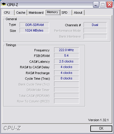

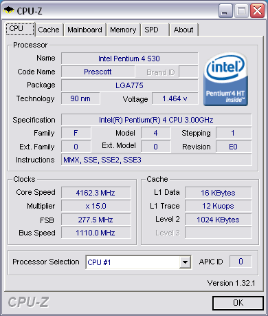

Посмотрим на какой максимальной частоте она работает (то есть на fsb 277). Для этого воспользуемся программой ClockGen. Она показывает следующее:
А теперь посмотрим на то, что покажет CPU-Z:
Частоты процессора, памяти и тактового генератора совпадают. PCI – зафиксированная, и ClockGen всё это показывает верно. Значит можно поверить в правильность показателя PCI-E, что составляет 127.2 Mhz. Показатель не слабый. Возможно, при столь высокой PCI-E отваливается видеокарта, но это всего на всего мое мнение, к которому я склоняюсь.
На скриншоте CPU-Z тайминг CL равен 2.5, так как тести проходил именно в этом режиме и был стабилен. При разгоне он устанавливался обратно на 3.0, что ёще раз доказывает “невиновность” памяти.
