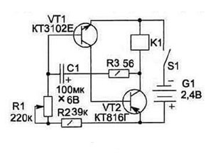

Чего еще надо? Диск крутится. Подсветка светит. А не хватает полной имитации работы винта, надо, что бы периодически читающая головка по диску пощелкивала. Я знаю два метода реализации этого мероприятия. Первый примитивно прост и не остроумен. Включать и выключать питание вручную тумблером. Второй немного сложнее. Подключаем винт через реле времени, которое будет через заданные промежутки включать и выключать питание бутафорского винчестера, а он будет делать вид, что страшно загружен работой. Реле при наличии определенной сноровки можно спаять самому, схема приведена ниже. Напряжение питания зависит от напряжение реле К1.
