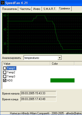

Результат:
(кликните по картинке для увеличения)
После установки радиатора и кулера снизу, измеренно Speedfan 4.20
Температура упала до 33*. Я считаю это хорошим результатом.

Результат:
