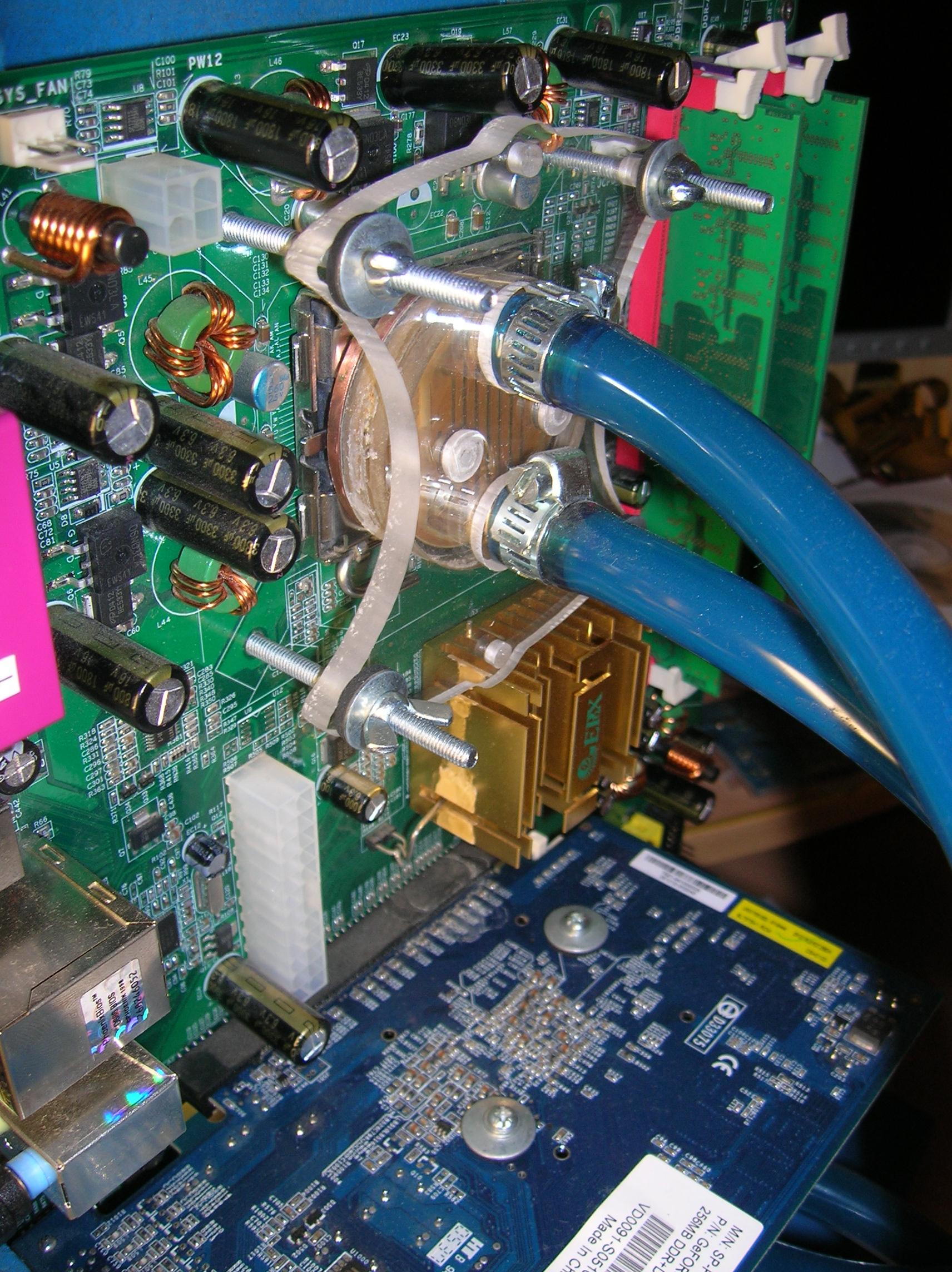

Когда она закончилась, была уже середина лета, как то не до этого, и свадьба на носу, точно не до крышек! Но в августе, появилось время и мы с супругой отправились в город на Неве. Прибыв туда вспомнилось, где-то тут можно заказать ВБ! Не долго пришлось искать где. В первый же день был установлен контакт с человеком, через которого можно заказать то, о чем так долго я мечтал. В результате, через неделю(!) в моих руках уже были 2 ВБ(проц+видео) и помпа. По прибытию домой, был найден радиатор от печки КрАЗа, который вполне меня устраивал по габаритами(380*170*90) и материалом из которого изготовлен – медь. Система была собрана и начала свою работу! Ах! Как было страшно при первом пуске! Включаешь!! И!! Короткое журчание воздуха по трубкам и работа одного вентилятора в БП навело страх и система была обесточена. Почему? Потому что я привык к громкой работе боксового кулера от 531-го и пропеллера видеокарты, а тут на тебе, журчание…
Сразу скажу, что на радиаторе не было никаких вентиляторов, зачем тогда были бы все эти затраты? Не буду мучить читателя и скажу, что в простое система прогревалась до 46 градусов(свободный доступ воздуха к радиатору практически отсутствовал, температура помещения мало влияла на температуру, в связи с затруднением конвективного обмена) и в загрузке достигала 56 градусов при разгоне до 3800. Надо заметить, что система редко вываливалась в экран смерти и иногда отказывалась стартовать, покачивание провода от монитора ее оживляло, странно как-то. Но тогда никаких следов протечек обнаружено не было, вода в системе оставалось чистой, за 2 месяца не появились никаких водорослей и головастиков.

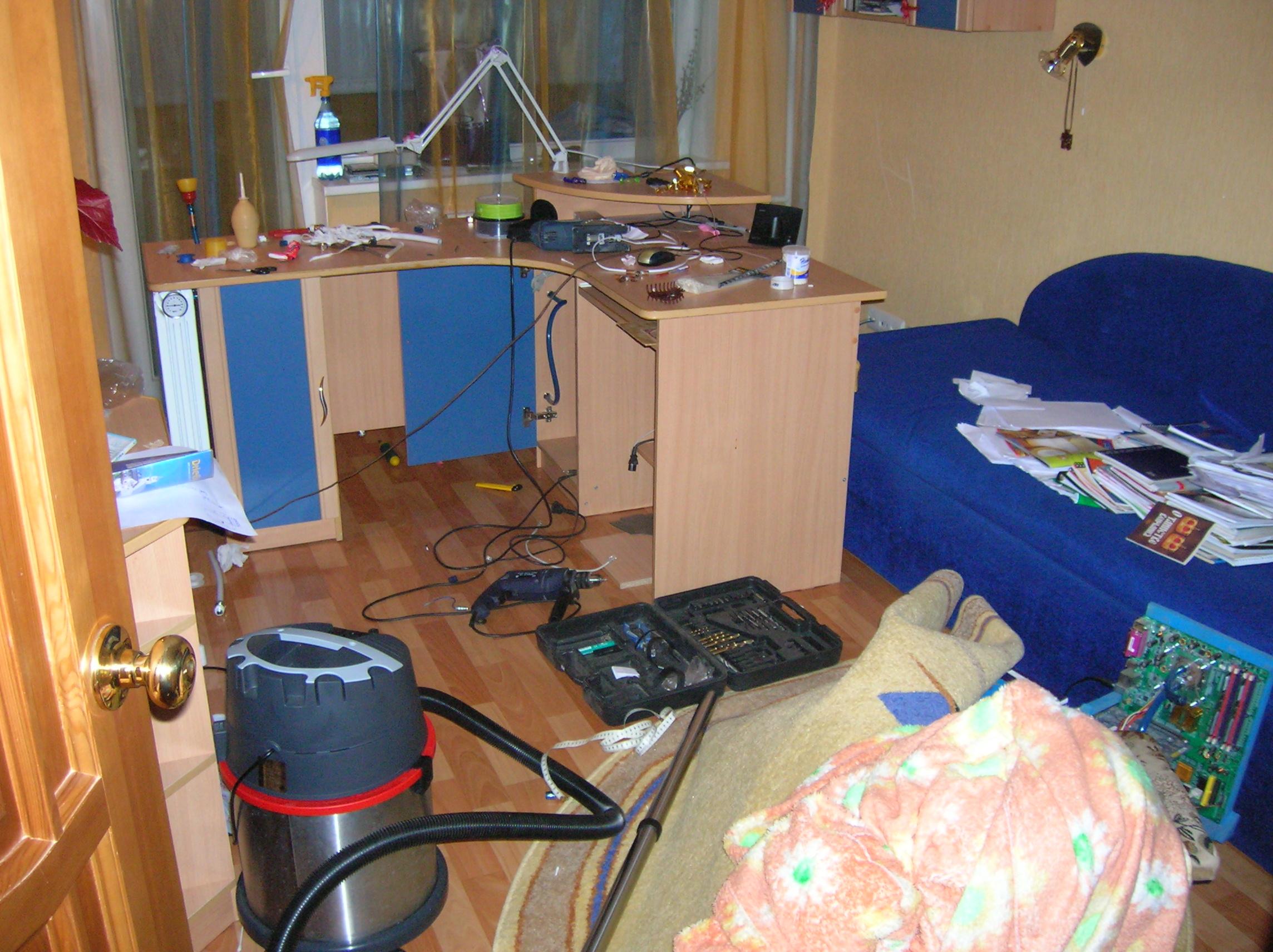

Совсем недавно, молодой женой была мне подарена алюминиевая батарея(!!!). Более суперского подарка я не ожидал
Здесь пожалуй стоит привести фото комнаты в момент её инсталляции!
(кликните по картинке для увеличения)
Комната при инсталяции
Пуск! Опять не буду томить. В простое 31-36 в зависимости от комнатной температуры, в нагрузке вода прогревалась до 40 градусов, процессор до 49.

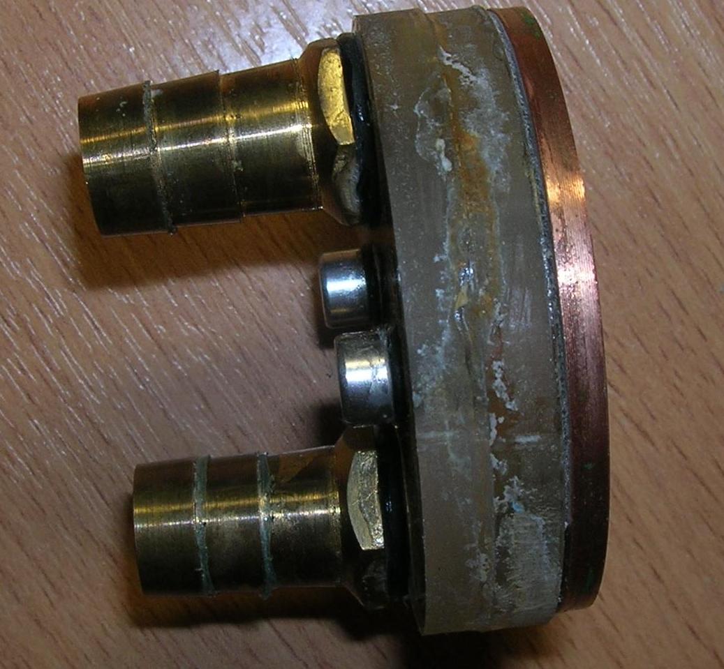

Настал один прекрасный день! Система не стартует! Вообще! На мамке FF и все. Осмотр показал:

Вот это даа!! А я думал, что сказки все это про коричневую воду и гальванопары. Инет был снова перерыт по этому вопросу, мысли по поводу «основание разъело» оказались пустыми, основание цело, а протекла СКЛЕЙКА оргстекла!!! Клей разъело?? А фиг его знает, что там случилось, толь от гальвонопары, толи от плохой склейки, но факт:

Водоблок был разорен, заново проклеены стыки, основание посажено на жидкую прокладку, изготовлена БакПлата или как ее там, на обратную сторону мамки, снова залита водопроводная вода, положена туалетная бумага в 4 слоя на видео, для контроля протечек. Прижим ВБ был плотнее, что снизило температуру до 27-31 в простое, в момент написания статьи температура воды 31, температура процессора 32 (Воды по показанию термометра в батарее, на процессоре по SpeedFan’у).
Напоследок обращение к производителям! Делайте целиковую крышку, путем фрезерования более толстого стекла, либо нужно что-то делать с клеем, может, конечно, это только мой ВБ был плохо проклеен, а может это из-за желтой воды, но желание иметь ЦЕЛЬНЫЙ медный ВБ было просто огромно.
