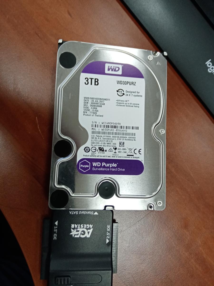

И вот, за год что я работаю админом, видеосервера начали сыпаться. Разваливались RAIDы, отваливались диски. Подозреваю, что мой предшественник сталкивался с этой проблемой, и не особо вникая в нее, закупил несколько накопителей в запас, и просто менял их по мере (не)надобности. Проблема же банальна и решение её занимает совсем немного времени. Для начала надо снять плату управления, открутив 4 (в случае с WD Purple) винта. Потребуется TORX-головка.
Жесткий диск состоит из гермоблока и платы управления. Контакт между двумя частями одного целого - прилегание контактных площадок двух частей. И это прилегание посредственно, незаметный глазу зазор доступен воздушным потокам и влаге. Со временем, происходит окисление контактных площадок, я ни разу не видел окисления омедненных контактов гермоблока, но часто наблюдаю окисление контактов на плате управления. Решается всё простой чисткой контактов платы, для этого есть специальные составы, но самый доступный подручный инструмент - обычный ластик.
Разница до и после заметна невооруженным глазом. До обслуживания диск, считавшийся вышедшим из строя оживает и продолжает свою работу.

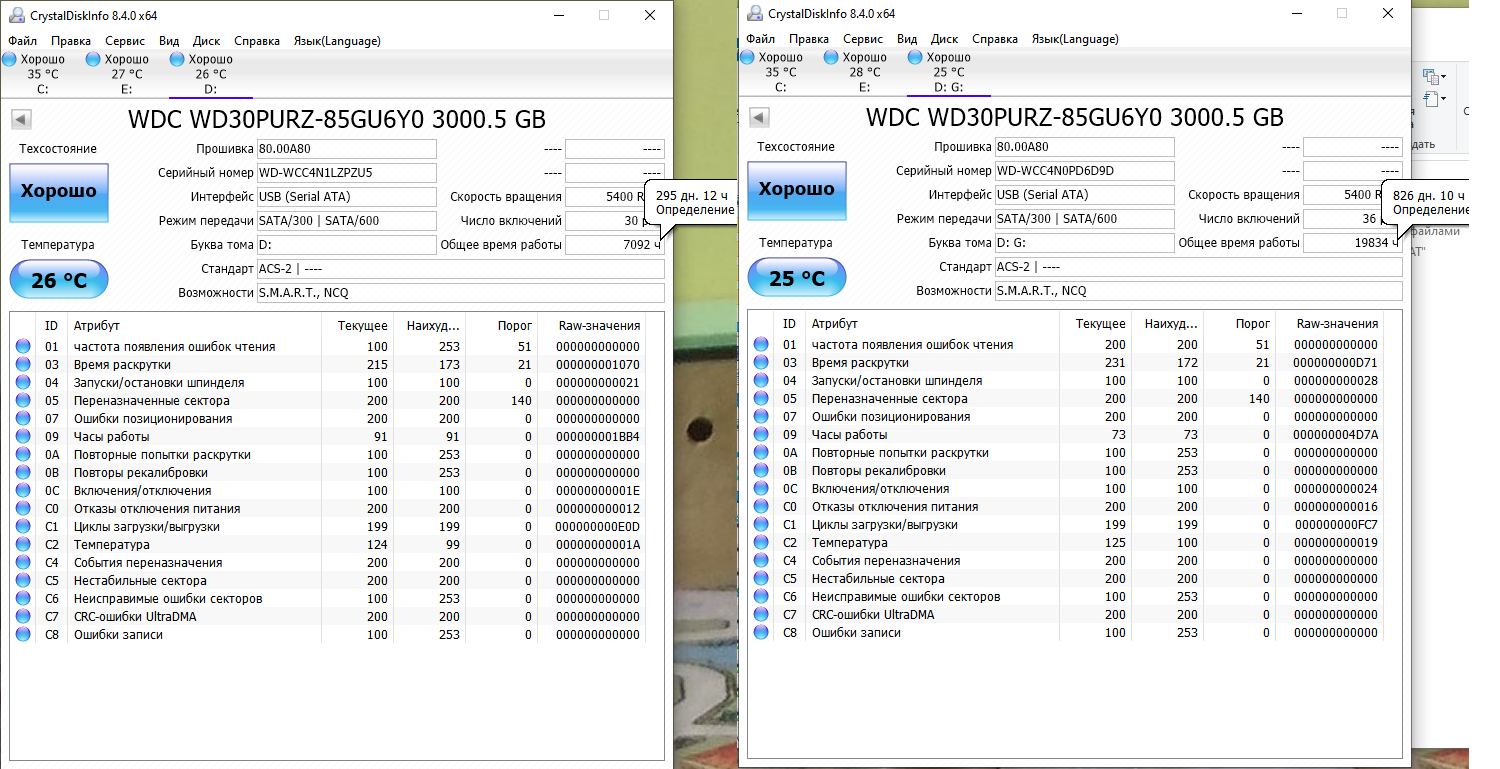

Что интересно, совсем недавно таким образом отвалились 2 диска, по S.M.A.R.T'у у них разница в наработке практически в один год.
И ладно бы, если бы эти диски наработали 5-7 лет, "старший" из них отработал всего два года с небольшим, и был бы заменен новым, а пациент отправлен в утиль.
