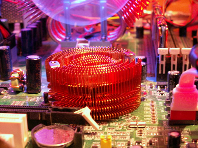

<br/>1)Gembird VC-RE, описание тут.
<br/>В действительности его диаметр 56 мм ! А высота 14 мм.
<br/>Кулер полностью медный и выглядит так :
<br/>
И так ребята, время просвещения настало!
В этом списке кулеров и радиаторов я описываю те, которые считаю более-менее эфективными, и которые крепятся в мат. плате с отвертиями.
Тоесть это в основном nForce'ы, т.к. на Intel'ах радиаторы прижимаются пружиной.
Я включил в этот список, не очень большие, кулеры.
В основном все вписываются в диаметр 56мм.
Именно поэтому сдесь нету ряда VGA-шных кулеров диаметром 62мм и более.
Подсветка мне попалась жёлто-зелётая.
Вертилятор на 1 подшипнике качения, ток 0.11 А, 5000 об/мин.
(Жужжит довольно тихо, но если вы ещё и снизите напряжение до 9В, то услышите его только в полной тишине)
Расстояние между посадочными отверстиями 54.8 мм.
Если на матери расстояние другое, то придётся акуратно расскручивать и ставить скобу на другой размер.
В комплекте её нет. (я нашёл её на радиорынке)
Учитываю его эфективность и цену(5-6$), я бы назвал его оптимальным выбором.

17) JingTing TJS0005 Heatpipe Chipset Cooler
(обзор eng)
Ну это просто инженерная мисль гигантских размеров!
Полность медный с 6см тепловой трубкой.
Сделан так, что не будет мешать видеокарте, даже двум.
Будет полезенет тем, у кого именно две видяхи в SLI-режиме.
Жаль цена пока высокая, около 40$.
