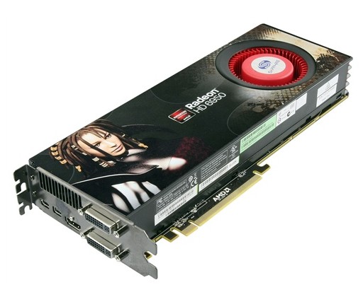

Собственно, вот сама главная героиня данной статьи (фото с сайта Сапфира):
Sapphire AMD HD9650 2Gb

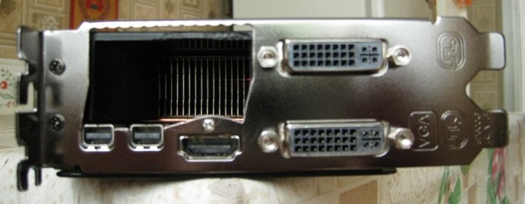

Поразмыслив, решил как то улучшить тепловой режим как видекарты, так и соседнего железа. Наиболее простым решение было бы увеличить площадь выдувного отверстия карточки, тем более что эта задняя интерфейсная планка обычно откручивается, что было и в моём случае. Для её снятия придётся снять пластмассовый кожух, благо он пристёгнут на простых защёлках - и это всё из за одного болтика, который прикручивает планку к плате. Перед этим, правда, надо открутить два болтика, которыми кожух крепится к алюминиевой раме радиатора. После этого с планки откручиваем винтик с HDMI разъёма и четыре многогранника с пары DVI разъёмов. После этого планку можно вытащить и начать препарировать.
Специализированных лобзиков по металлу у меня нет, поэтому воспользовался старым советским лобзиком по дереву, сперва сразу же сломал одно полотно, ибо было старое и кривое, но следующим проделал всю работу. Пилил рационально, используя уже сделанные отверстия под радиатор и разъёмы. После пиления, фаски зачистил шкуркой, промыл с мылом и поставил на родину. Результат работы на следующем фото (походу сфокусировал на внутреннем радиаторе, потому и мутно):
Вид на модернизированную планку видеокарты
Наиболее сообразительные должны предположить, что после установки в корпус по центру будет межслотовая перемычка, ибо карта то двухслотовая. Да это так, толщина перемычки в моём случае аж 8 мм, что не есть хорошо. Но я это предусмотрел и мешающую пермычку с одного конца перекусил большими бокорезами, а со стороны винта аккуратно переломил по принципу "туды-сюды, авось обломится". Потерю не оплакивал, т.к. приобретать видеокарты менее чем двухслотовые в будущем не планирую.

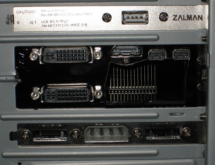

После установки в корпус итоговый результат стал выглядеть так (вспышка, конечно, немного помешала):
Вид на модернизированную часть корпуса
Решил прогнать то же стресс тестирование при 100% оборотов турбины и получил 62 градуса и большую часть нагретого воздуха снаружи корпуса. Правда пылесосы завидуют.
