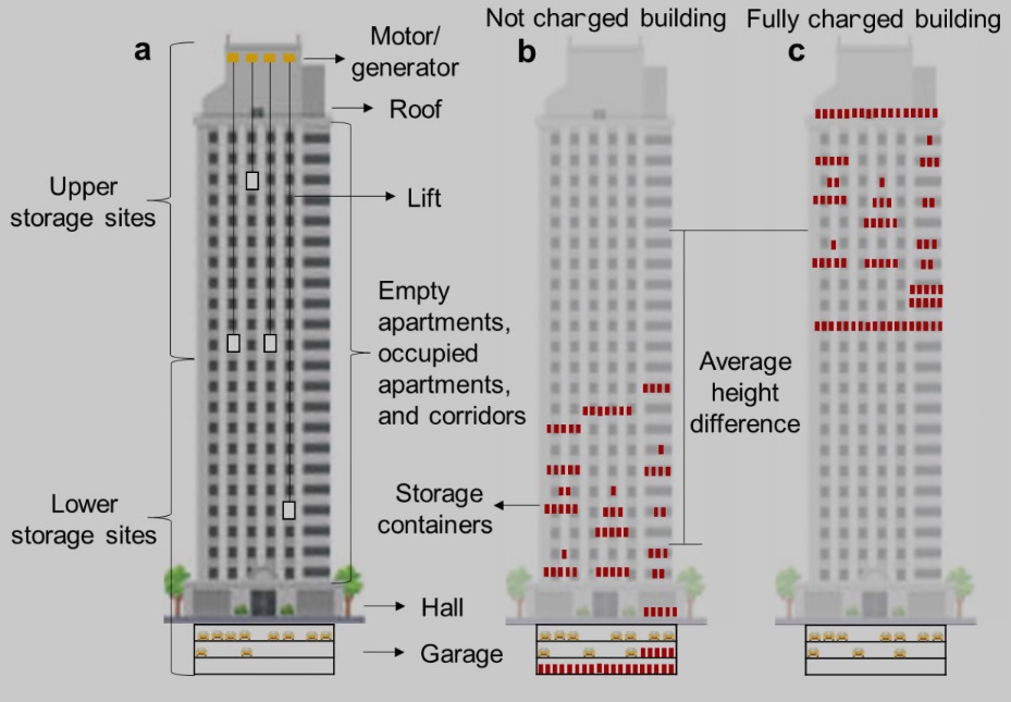

Концепция достаточно проста: избыток возобновляемой энергии можно хранить в виде потенциальной энергии, используя ее для поднятия чего-то тяжелого на большую высоту. Затем эта энергия может быть высвобождена с помощью гравитации для приведения в действие какого-либо генератора. Исследователи из Международного института прикладного системного анализа (IIASA) в Вене, Австрия, изучив высоту и расположение небоскребов, увидели огромное количество готовых накопителей энергии, "которые только и ждут, чтобы их задействовали".
Лифтовая технология хранения энергии (LEST) будет использовать существующие лифтовые системы высотных зданий. Многие из них уже оснащены системами рекуперативного торможения, которые могут собирать энергию по мере спуска лифта, поэтому их можно рассматривать как уже установленные генераторы энергии. LEST также будет использовать свободные площади внутри здания, (предпочтительно ближе к крыше или к нижнему этажу). Таким образом, дооснащение здания подобными мощностями может быть очень недорогим, по сравнению со строительством специальной системы гравитационных батарей в каком-либо другом месте.
По сути, LEST будет использовать время простоя лифтов, перемещая тяжелые предметы (например, большие контейнеры с влажным песком) из нижней части здания наверх, когда доступен избыток возобновляемой энергии, и из верхней части здания вниз, когда эта энергия может быть использована или возвращена в энергосистему.
Тяжелые грузы можно будет перемещать в верхнюю часть здания для "зарядки" небоскреба, а затем спускать, используя рекуперативное торможение в лифтах, для "перезарядки". IIASA
Команда IIASA предложила создать серию автономных роботов-трейлеров, которые будут поднимать грузы и буксировать их в лифты и из лифтов, где это целесообразно. Их можно хранить либо в коридорах, в пустующих квартирах или офисах, либо в специально отведенных для этого местах, если здание планируется с учетом этой системы (свободные цокольные и чердачные помещения могут вполне подойти для этой цели)
Грузы не должны быть слишком громоздкими, чтобы не мешать людям заходить с ними в лифт, при этом роботов можно запрограммировать так, что они будут покидать лифт, если пассажиры зайдут в него и превысят его грузоподъемность. Алгоритмы могут определять наиболее подходящее время для поднятия грузов и время сбора накопленной энергии, не позволяя превратить лифтовую систему в кошмар для жильцов.
