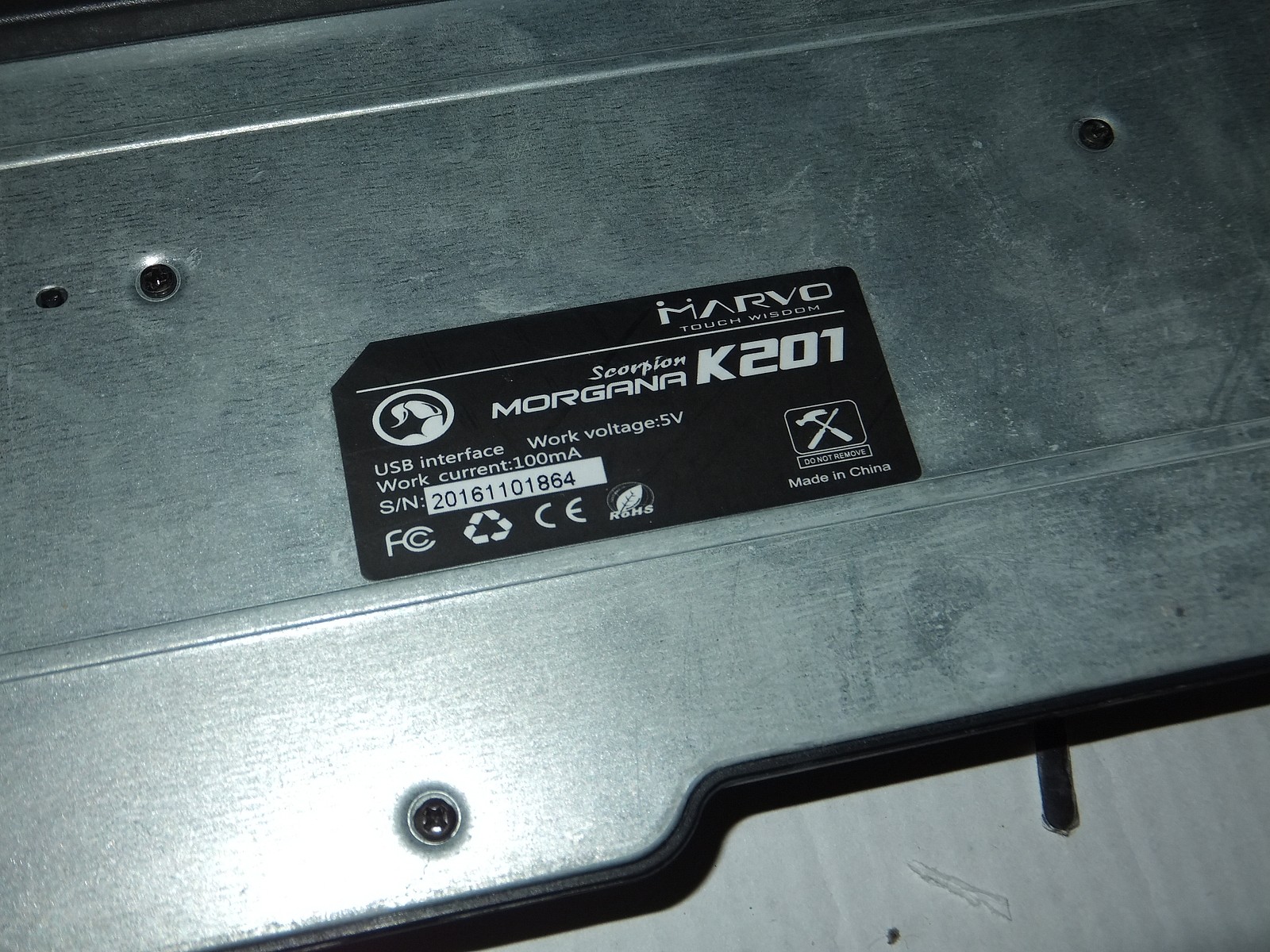

Простой ремонт и обзор клавиатуры Marvo K201
Поблема, ремонт и обзор

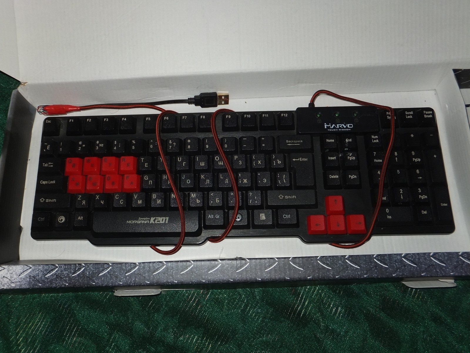

Клавиатуру мне отдали неисправной, она лежала некоторое время (я уже не помню сколько), и наконец было решено взяться за её ремонт просто чтобы не занимала пространство бесполезно.

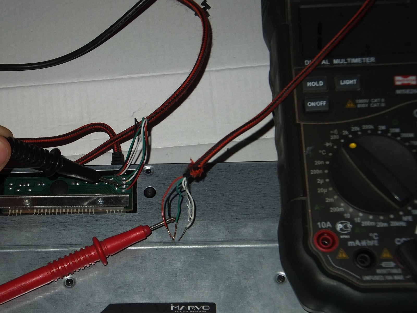

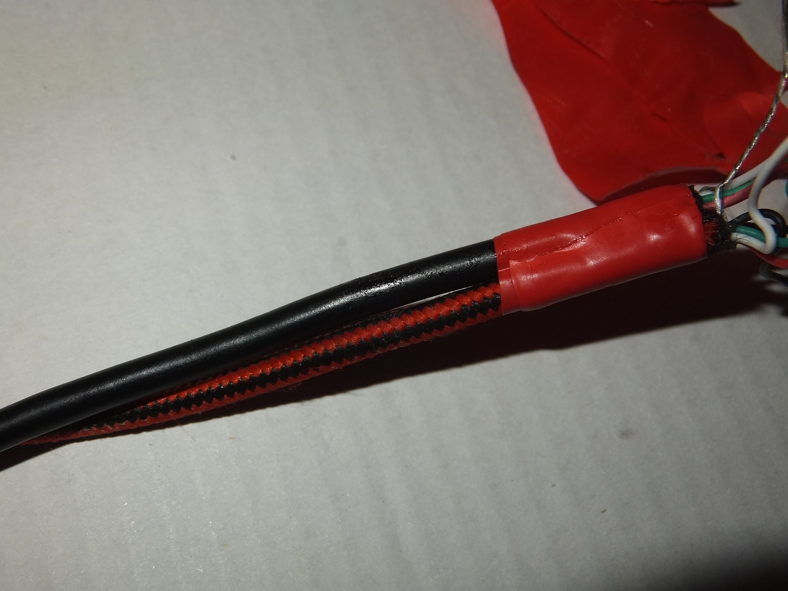

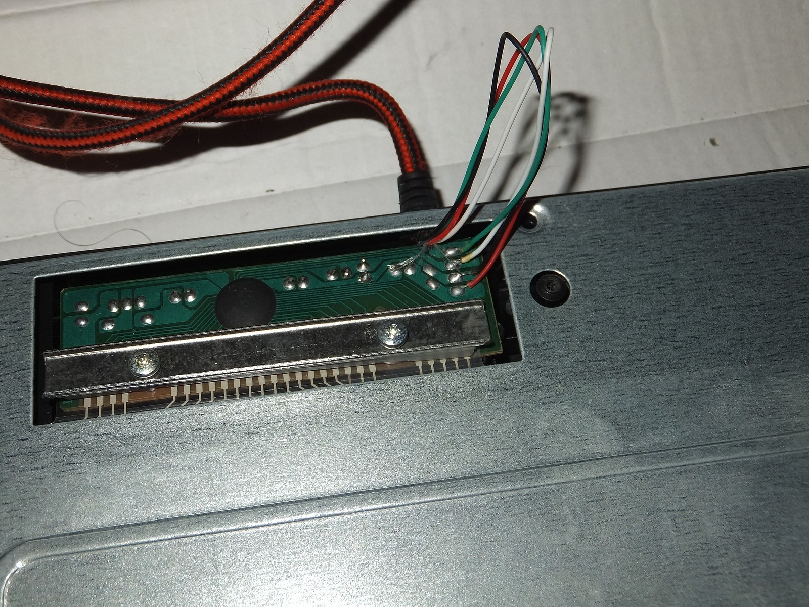

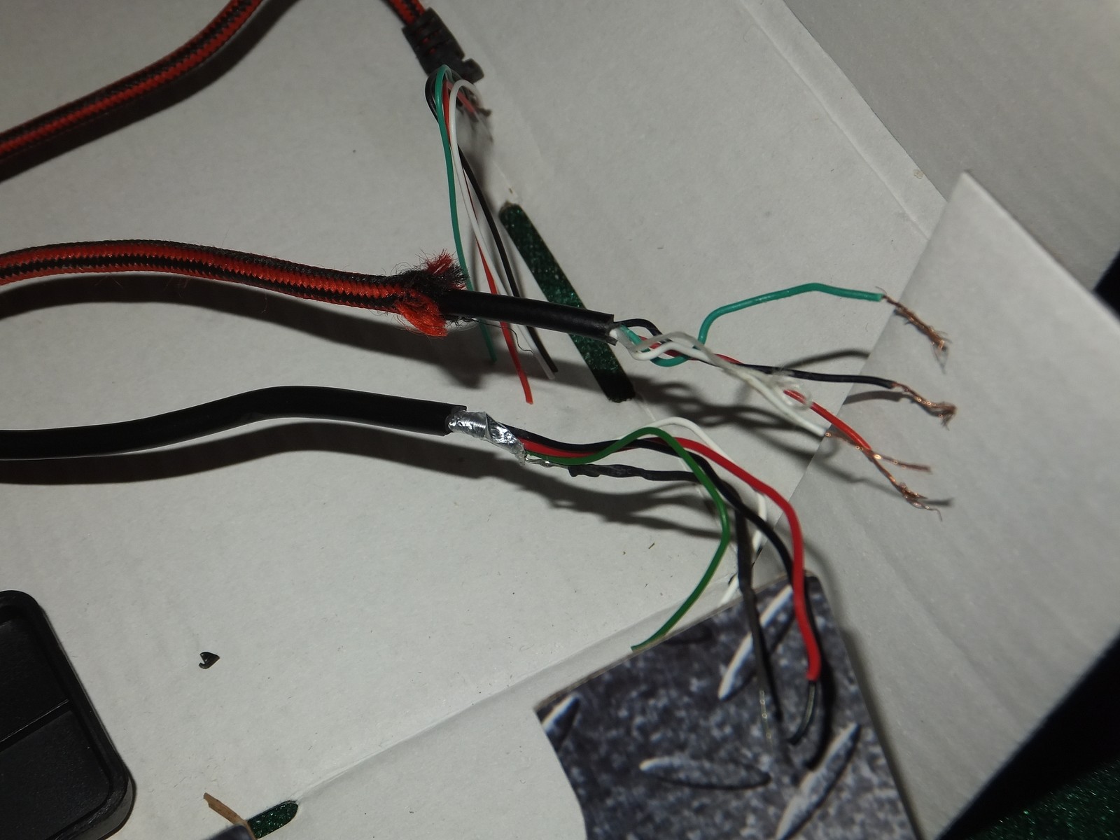

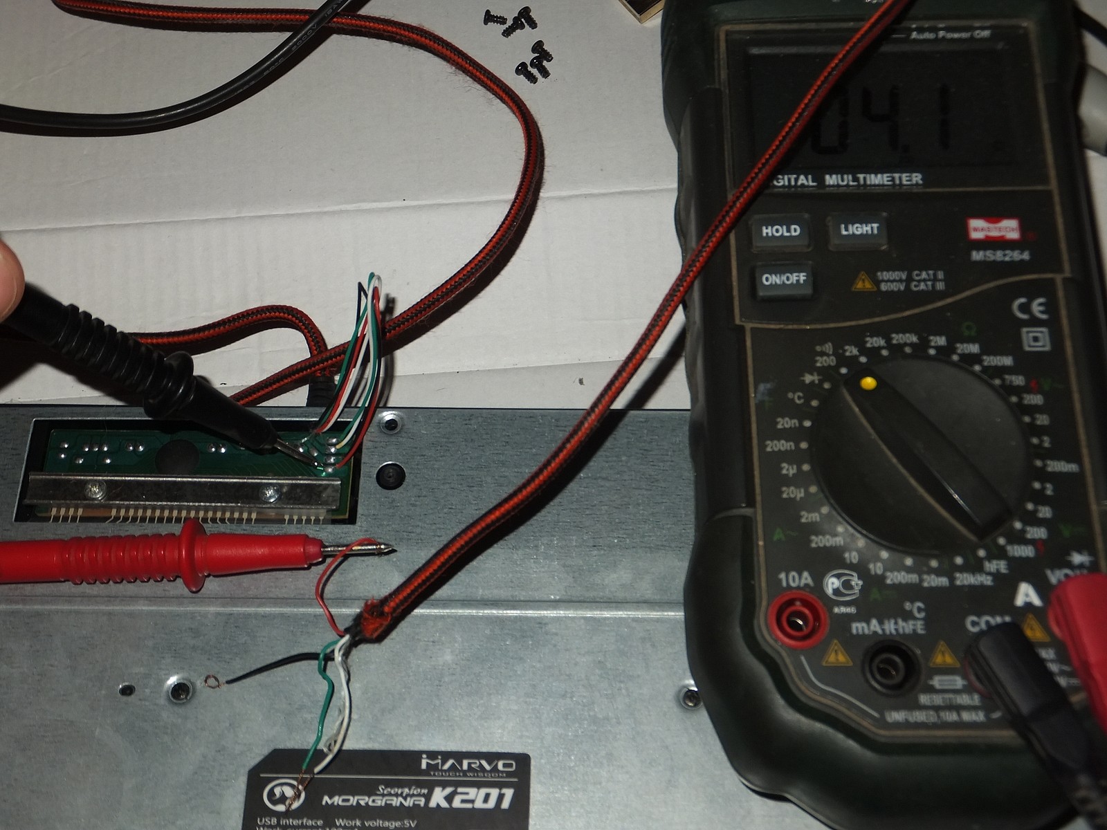

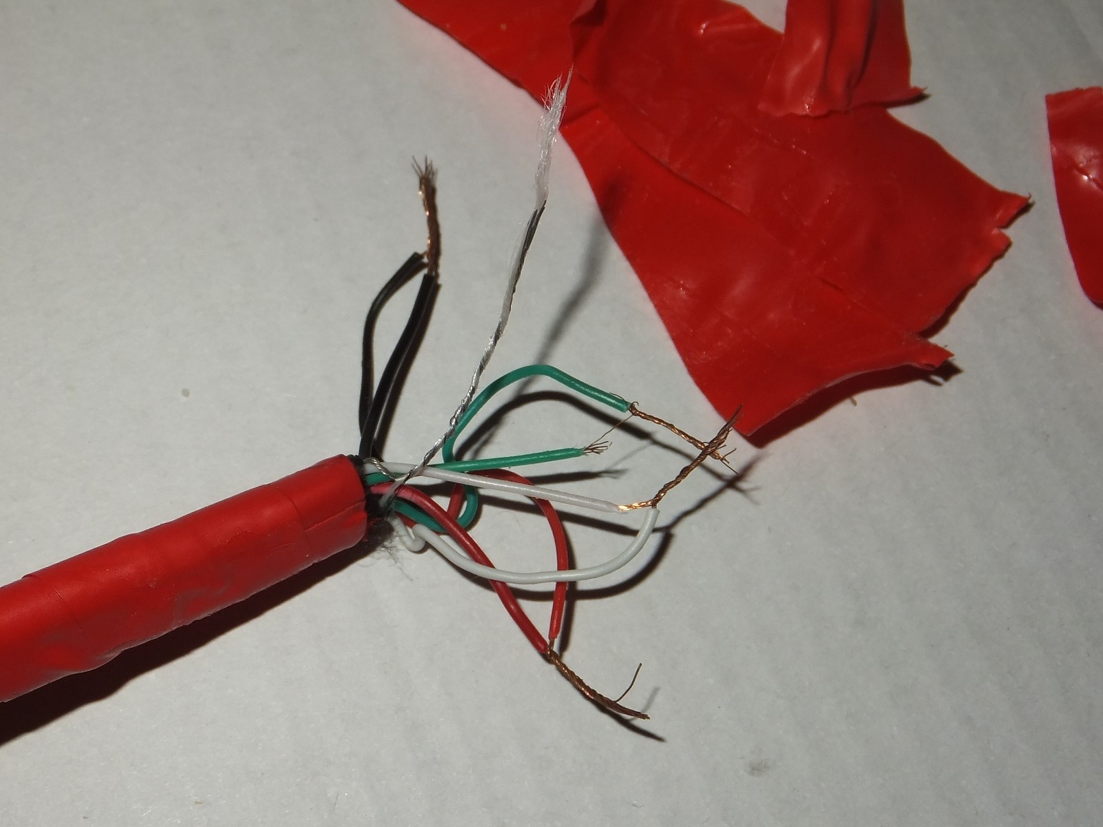

Естественно клавиатура даже не определялась при подключении к ПК, и я сразу перешел к скруткам на проводе.
За что я и не люблю ПВХ изоленту, все провода теперь в "соплях" что невозможно отчистить без применения "химии" которая стоит денег между прочим...

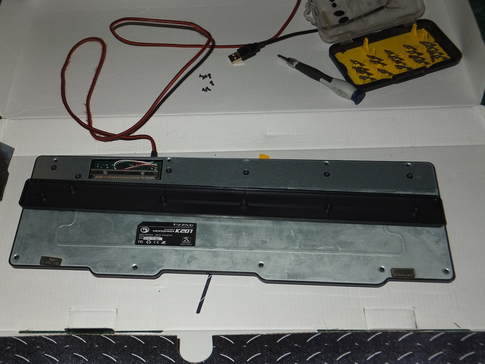

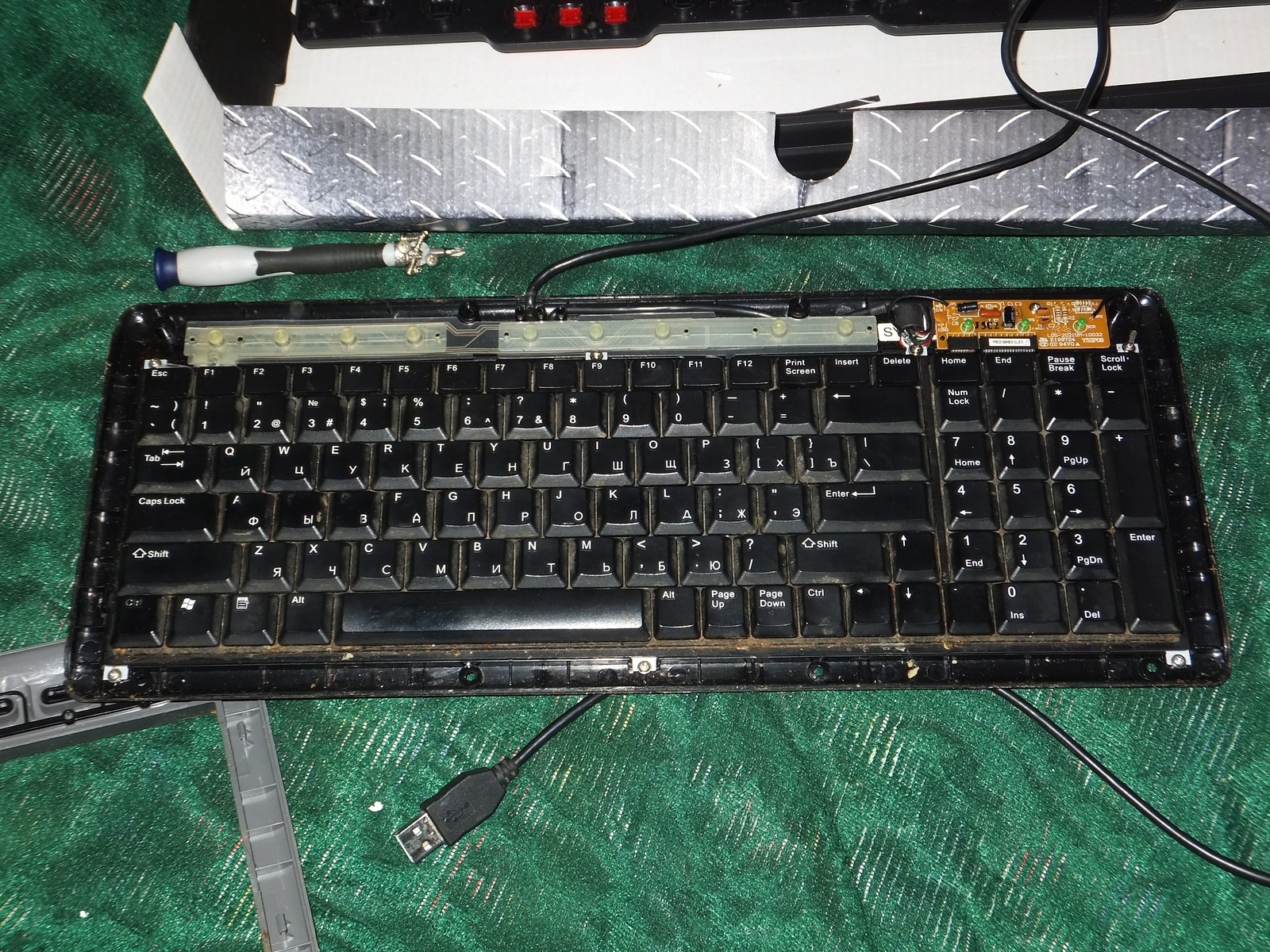

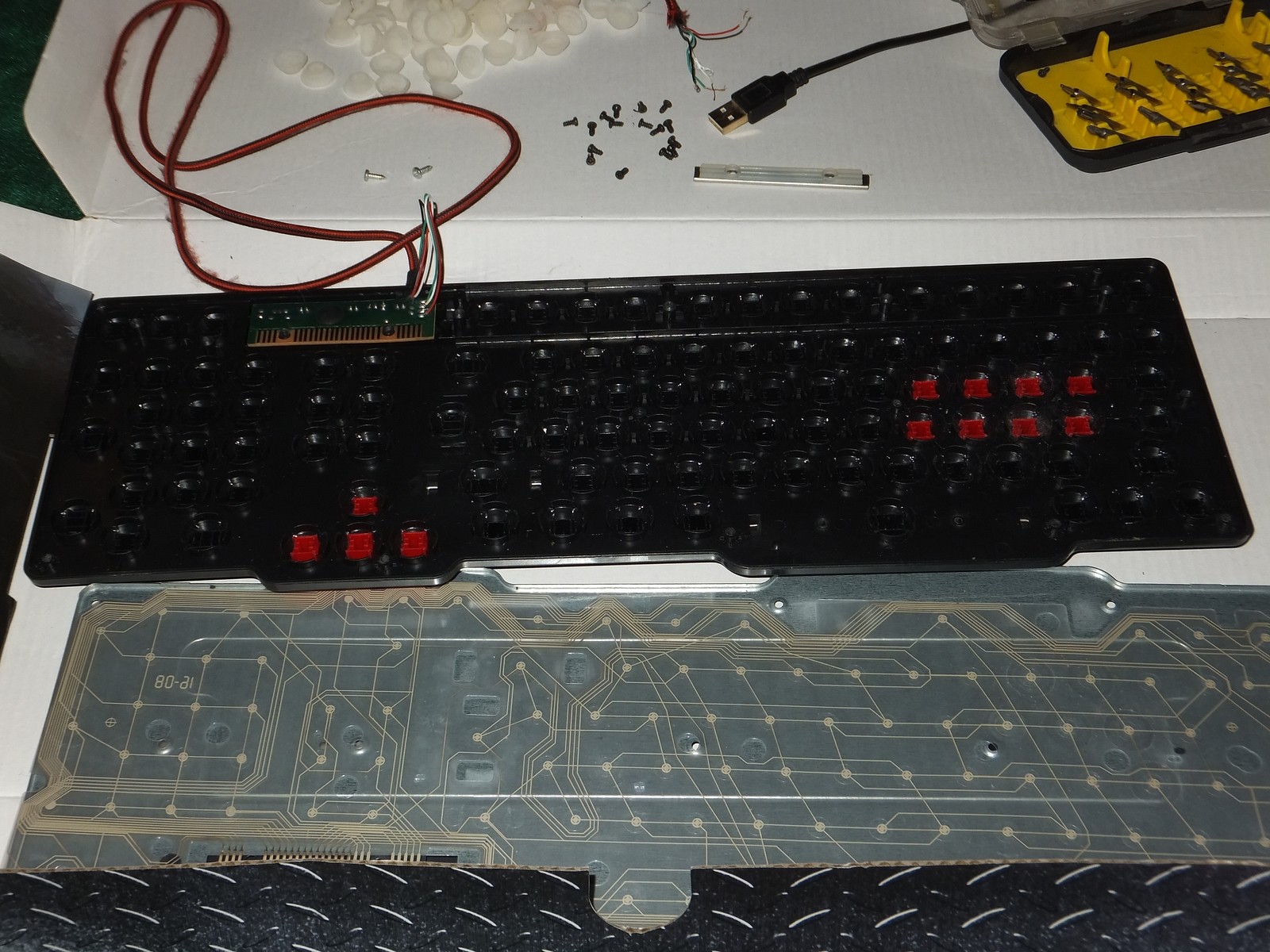

Далее я приступил к разборке.

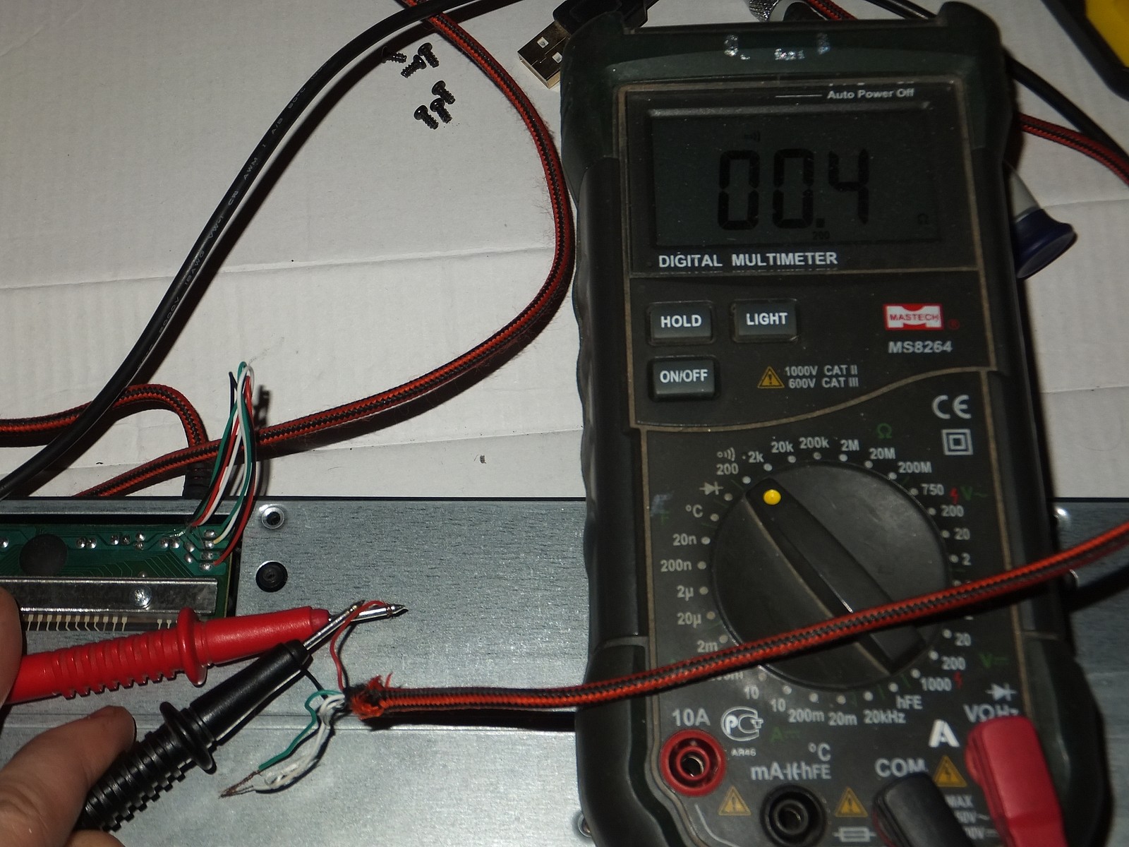

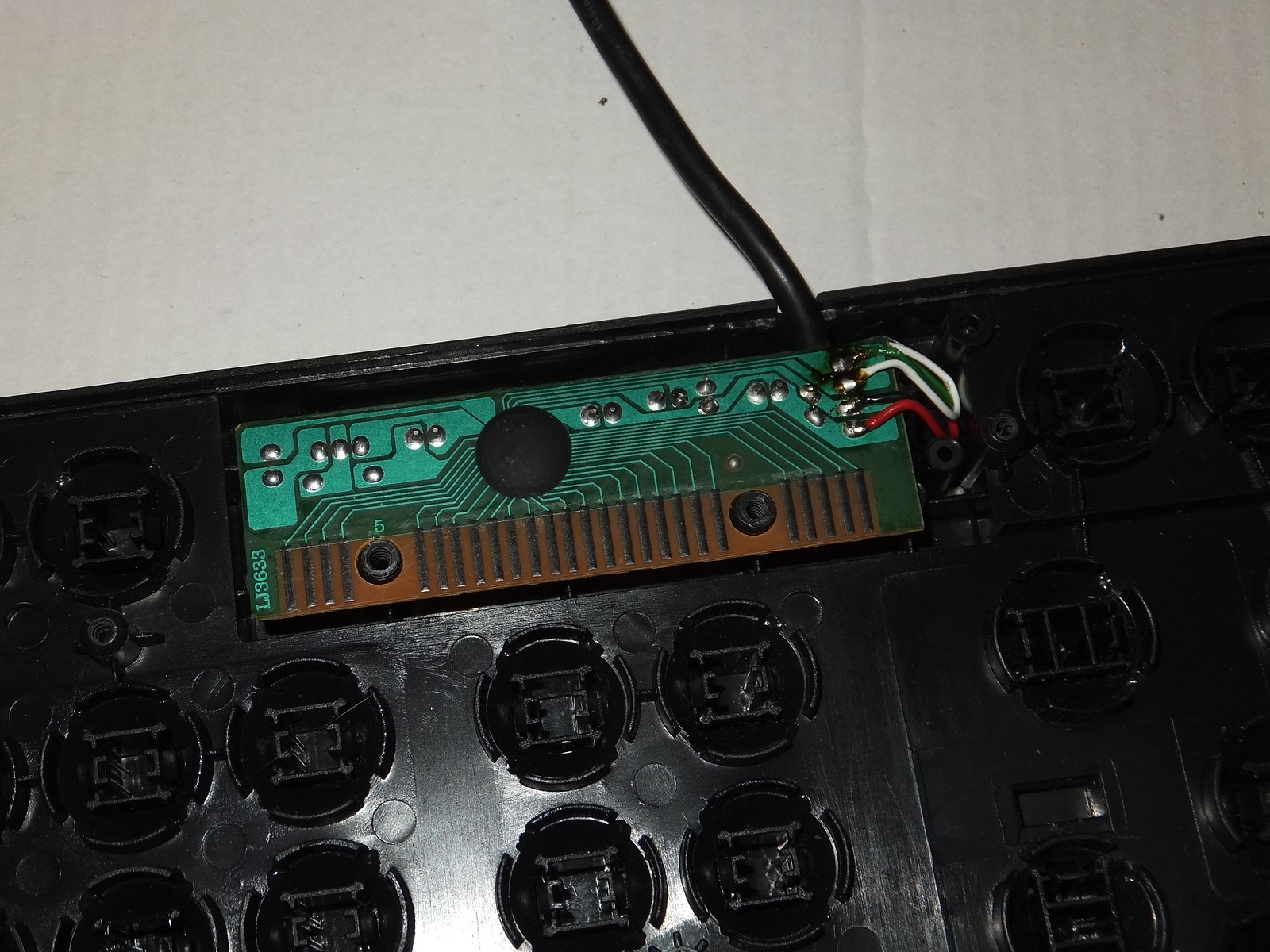

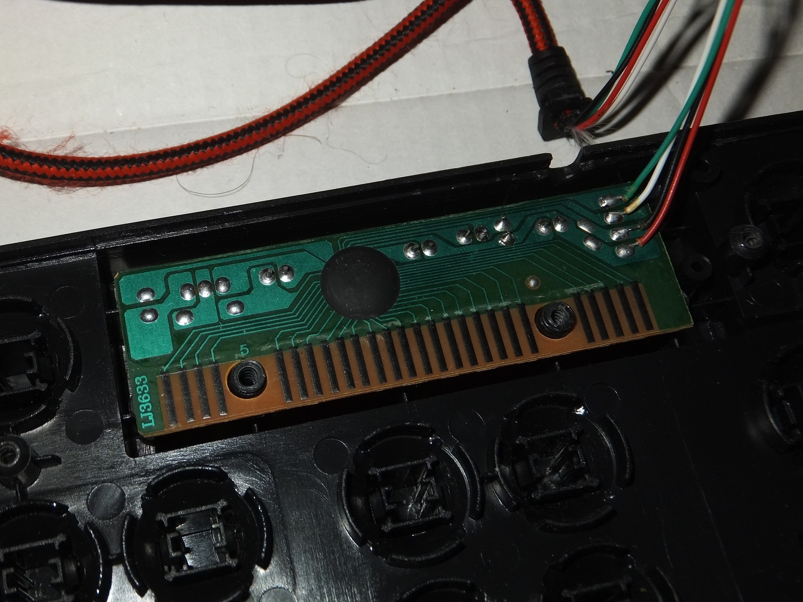

При первой же проверке я нашел обрыв "земли", очевидно что клавиатура не будет работать с оборванным проводом, а учитывая ПВХ изоленту и ее последствия в самом начале то сразу можно откусывать кусок на мусор, а остальное распустить на жилки для пайки.
В итоге клавиатура полностью разобрана.

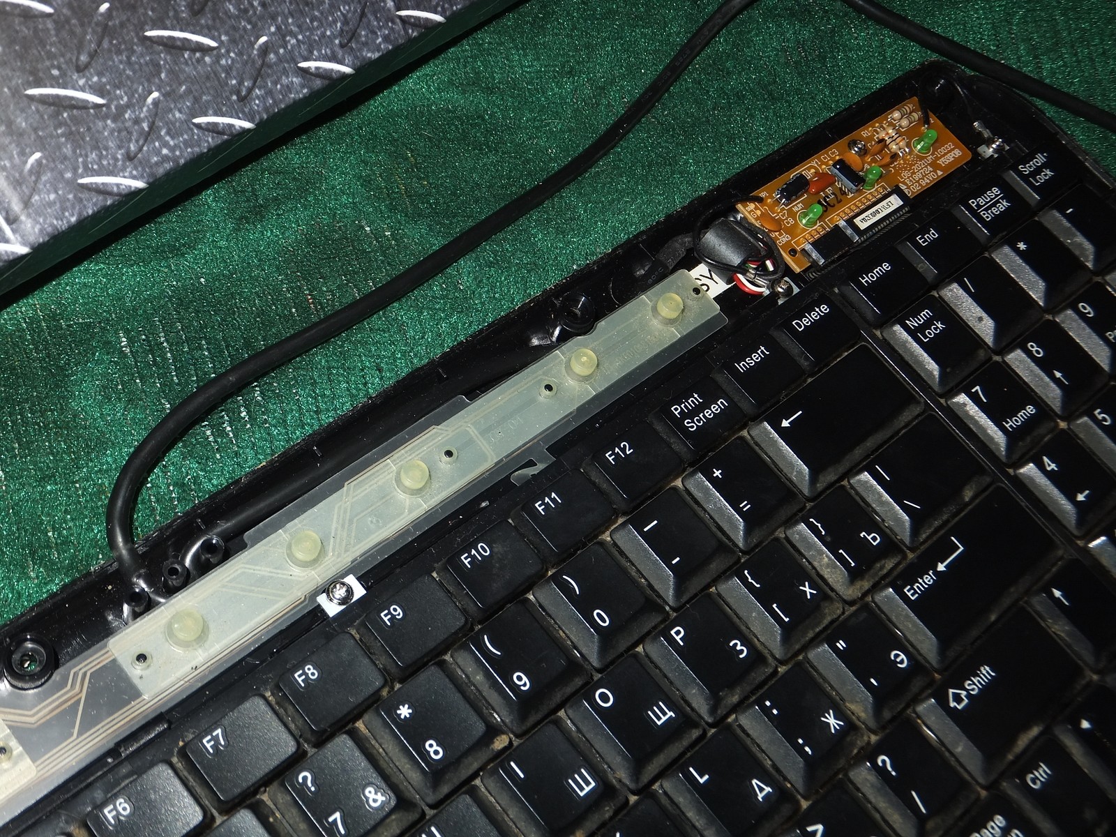

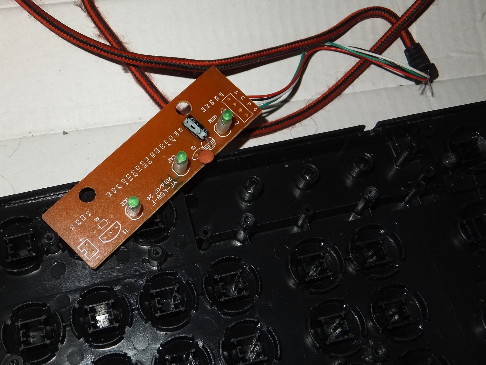

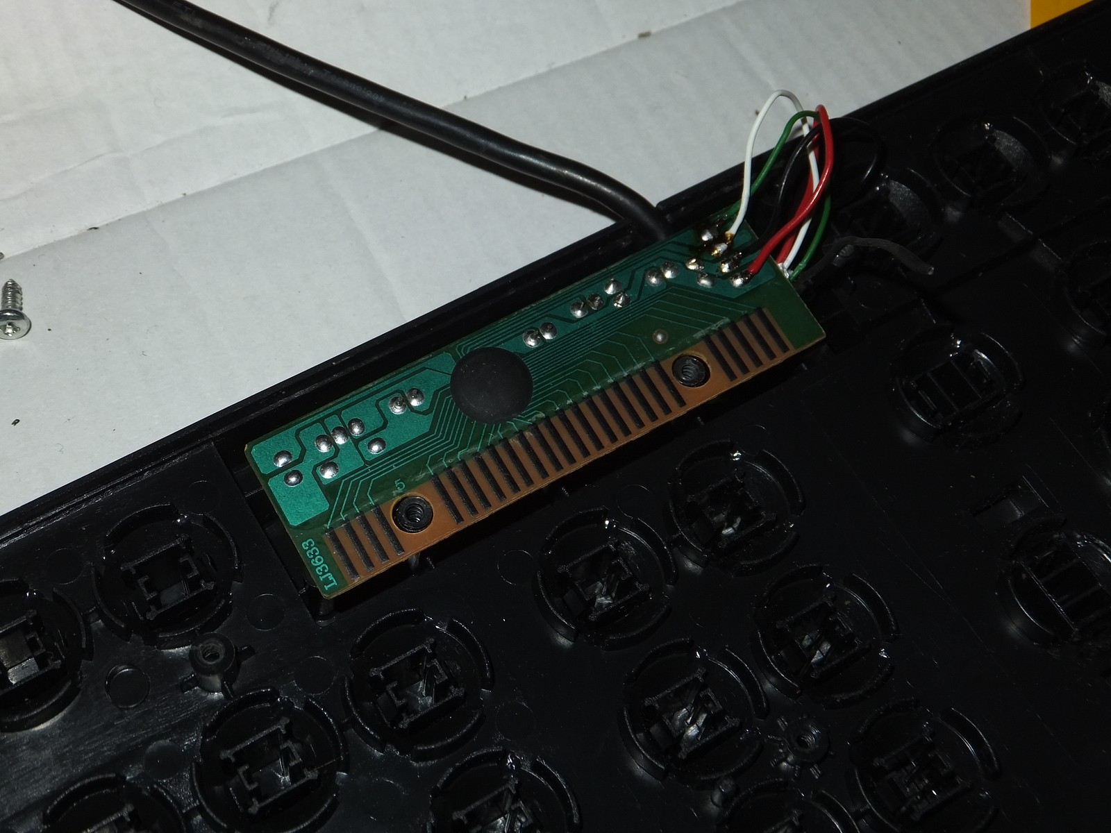

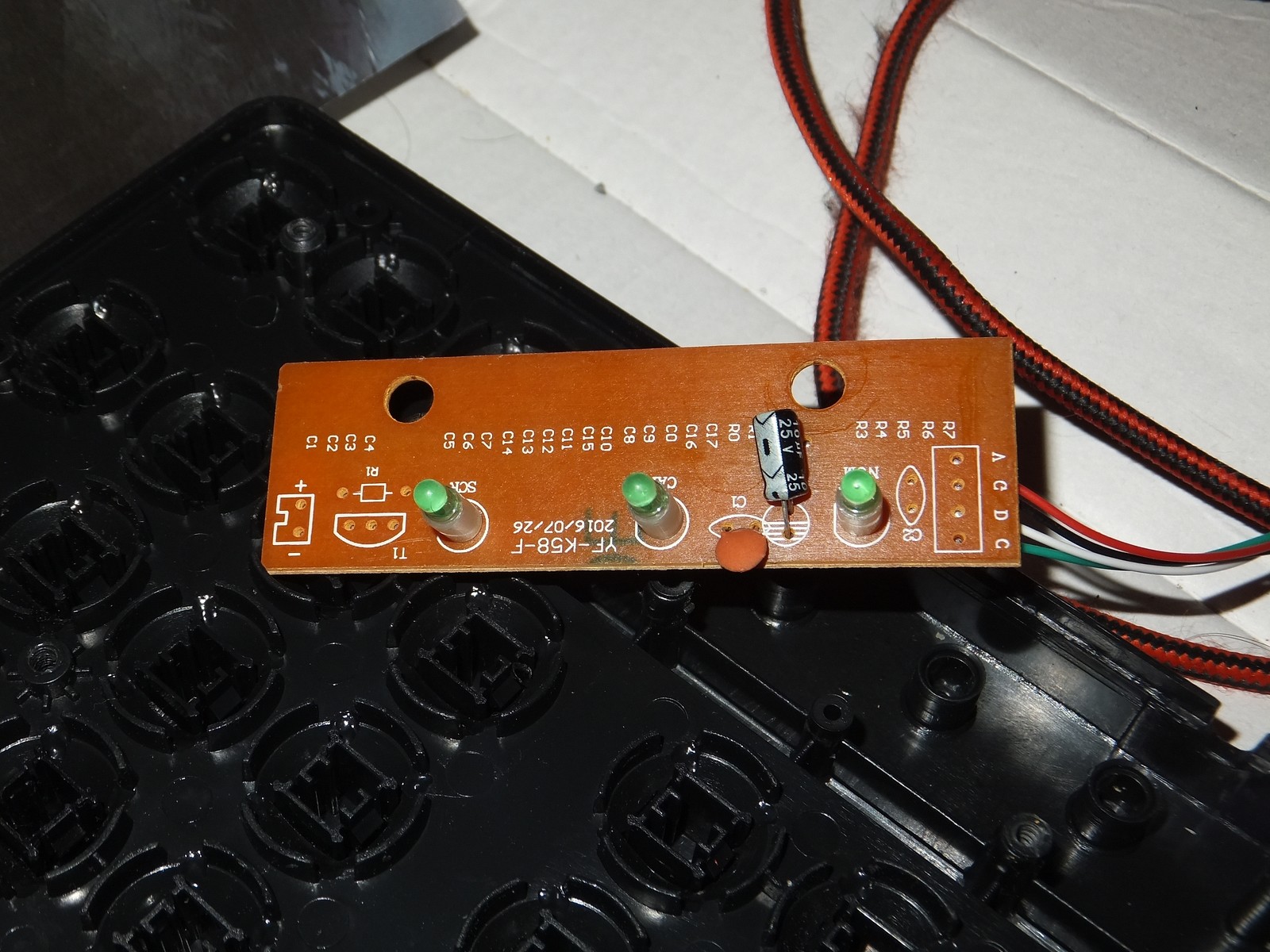

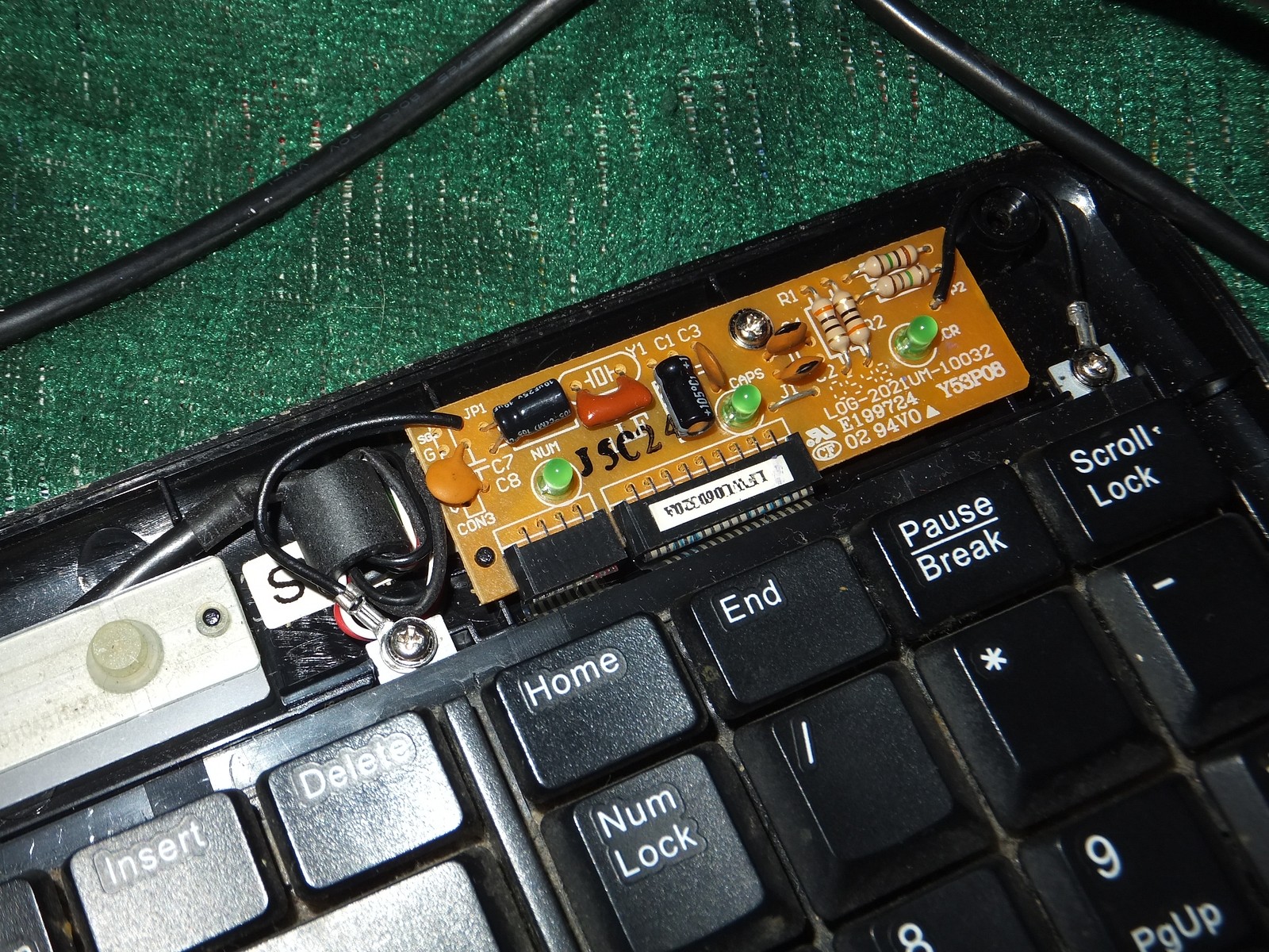

В качестве контроллера обычная китайская "капля", плата максимально скудна на компоненты.

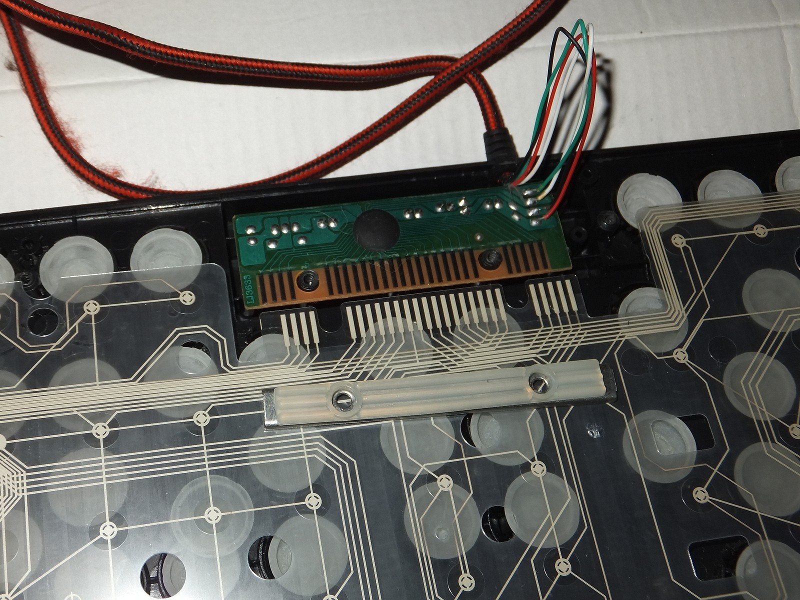

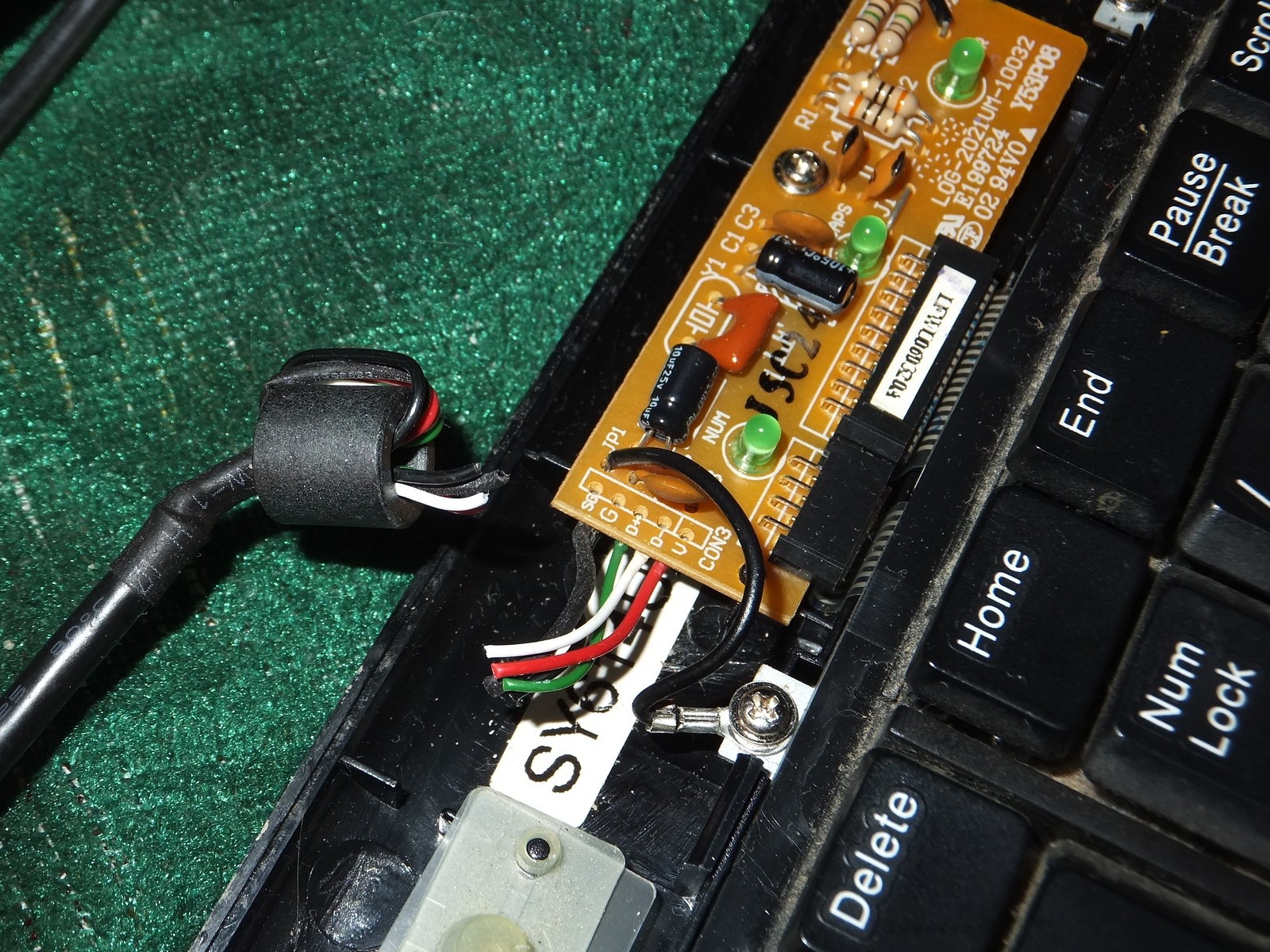

Так как мне нужен провод, я решил поискать донора, и в качестве донора выступила клавиатура Labtec Y-BM62 (SY614UK), разницу в начинке между игровой Marvo K201 можете оценить сами.
Эту клавиатуру я решил распустить на запчасти лишь из-за безумной раскладки крайне неудобной, ну а еще резина дубовая, пользоваться ей неудобно и сложно.

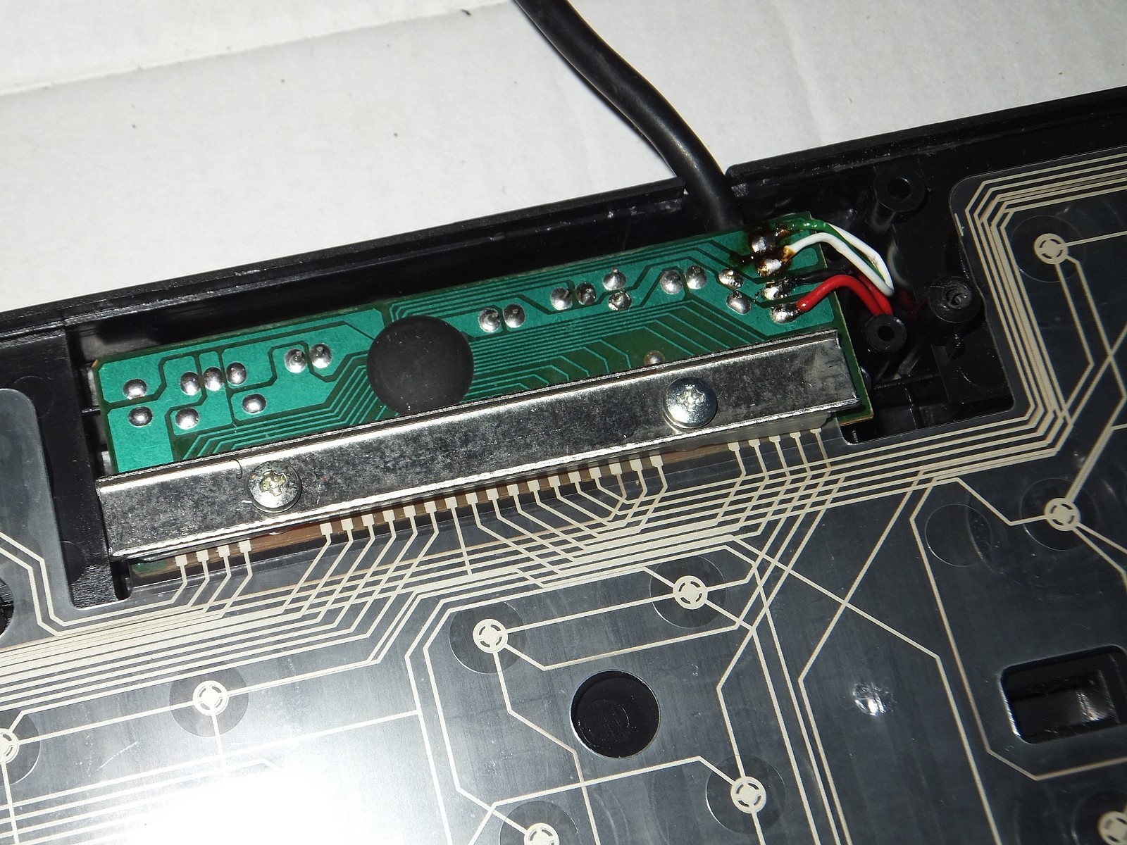

Новый провод уложен, припаян, флюс конечно же не смываю ибо незачем в данном месте, провода перегрел, но не страшно.
Изначально я не собирал полностью и проверил клавиатуру на работоспособность, и она оказалась исправна, значит двигаемся дальше.

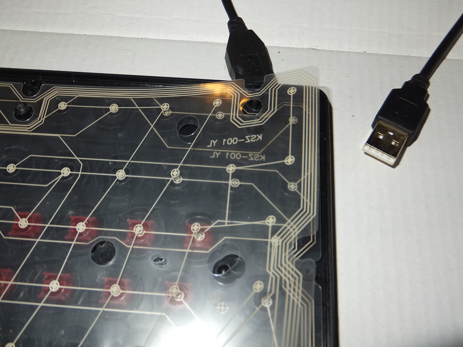

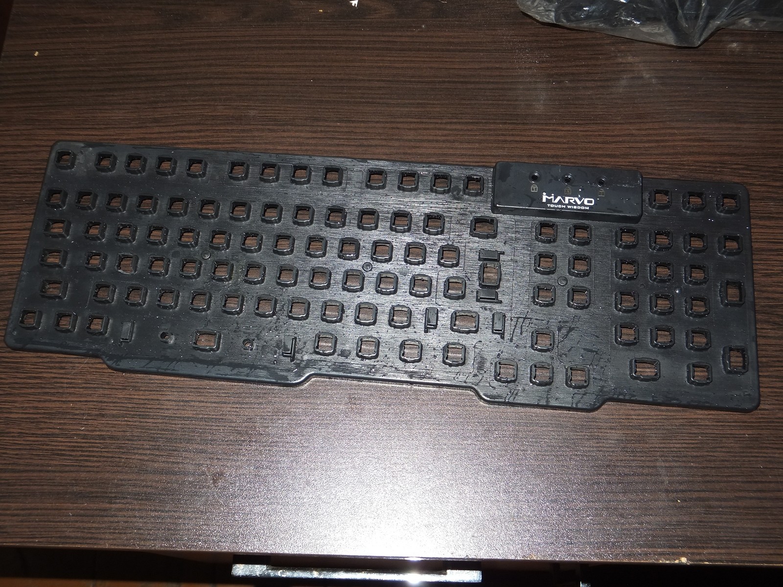

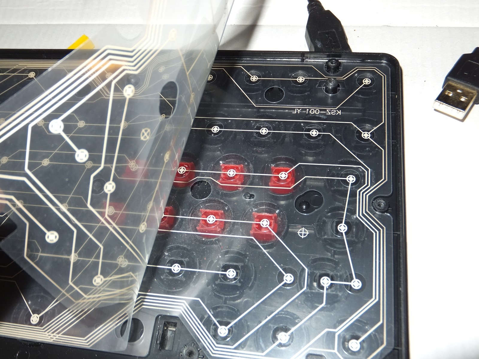

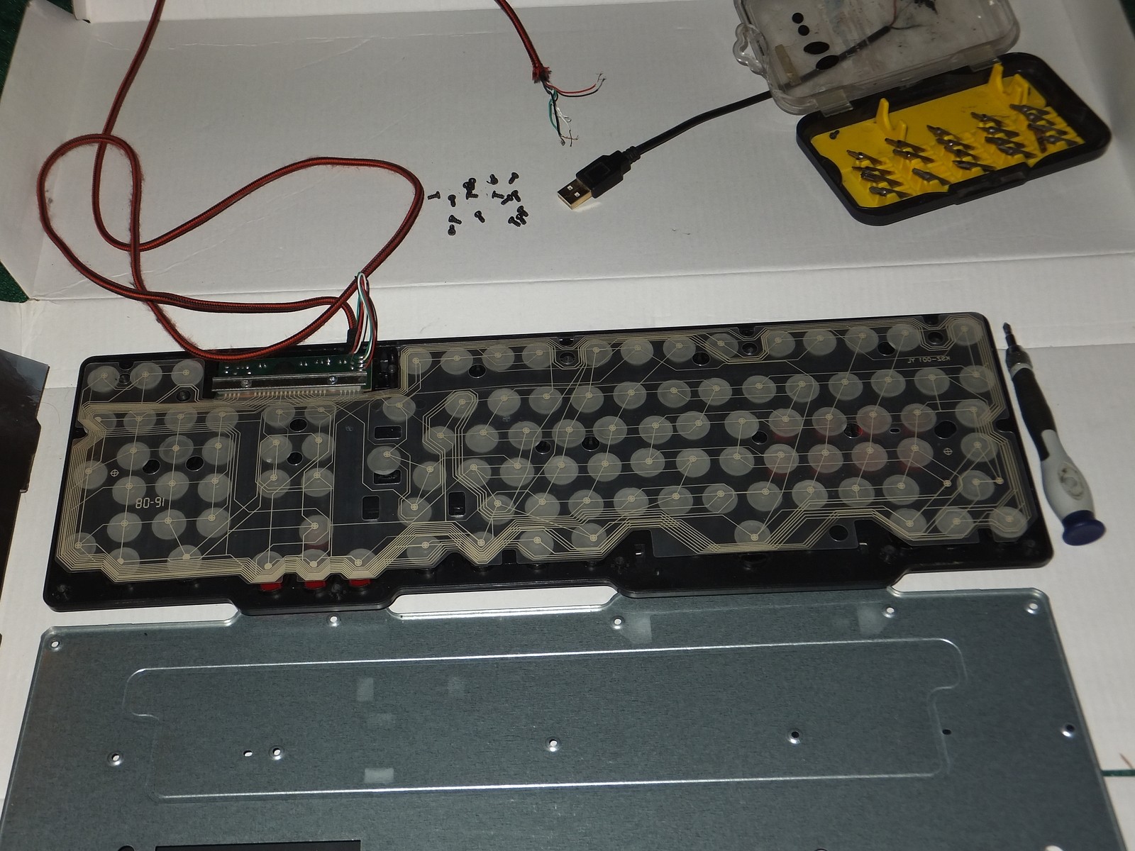

Точно, совсем забыл показать мембрану, она тоже дешевая и без проблем расслаивается.

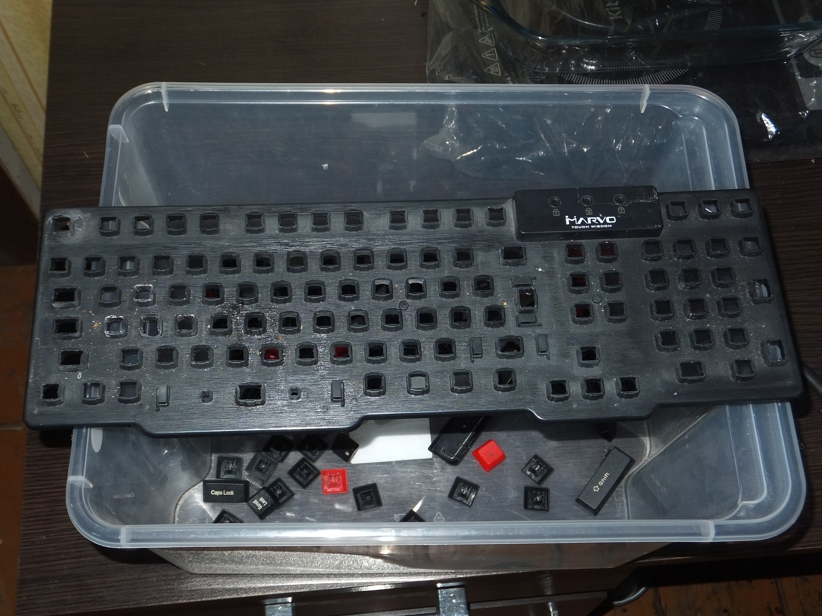

Использовать клавиатуру в таком состоянии я не хочу, потому буду отмывать.

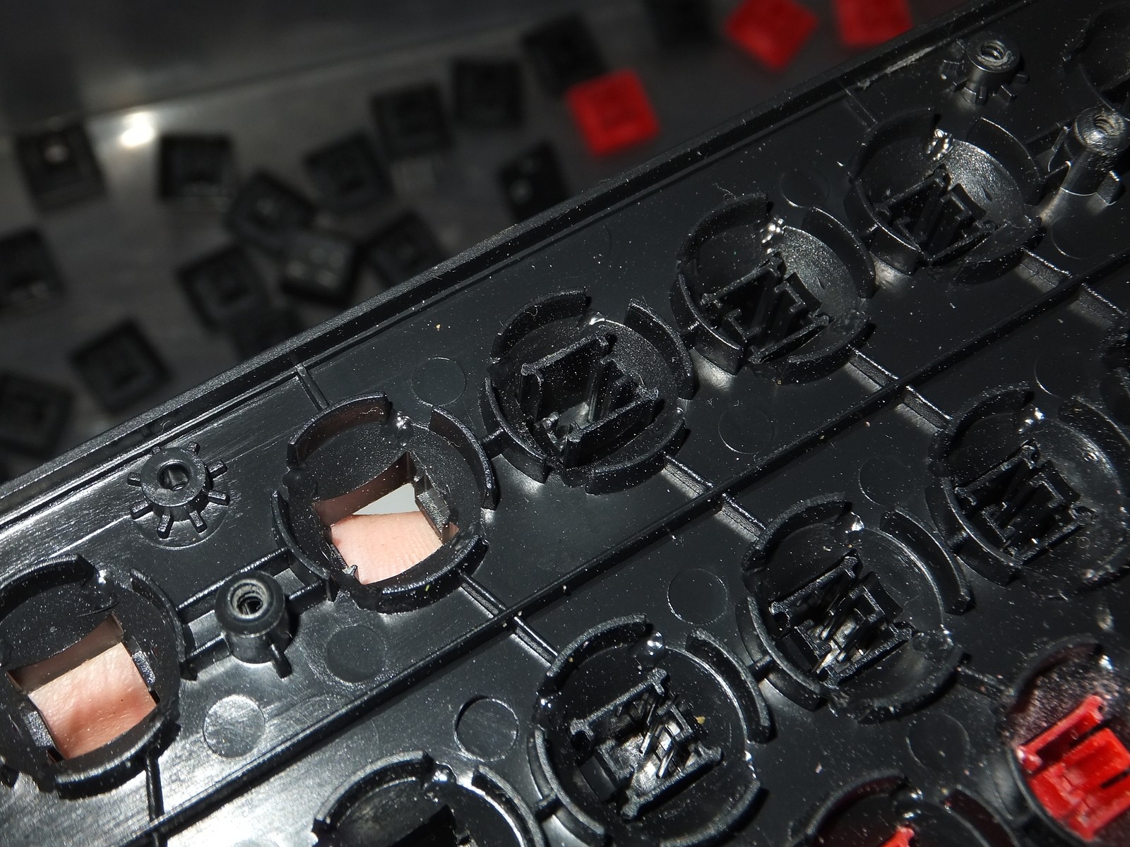

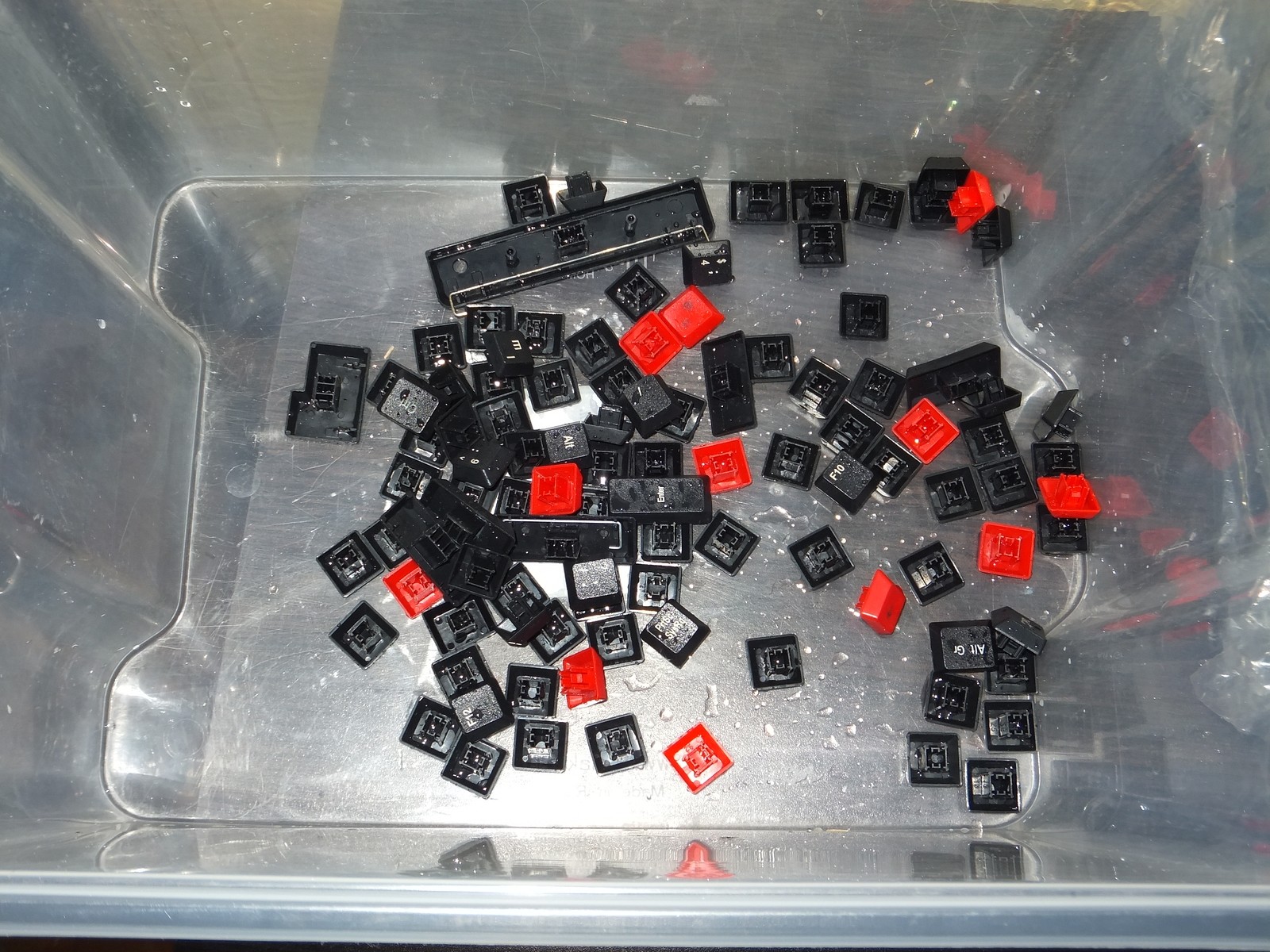

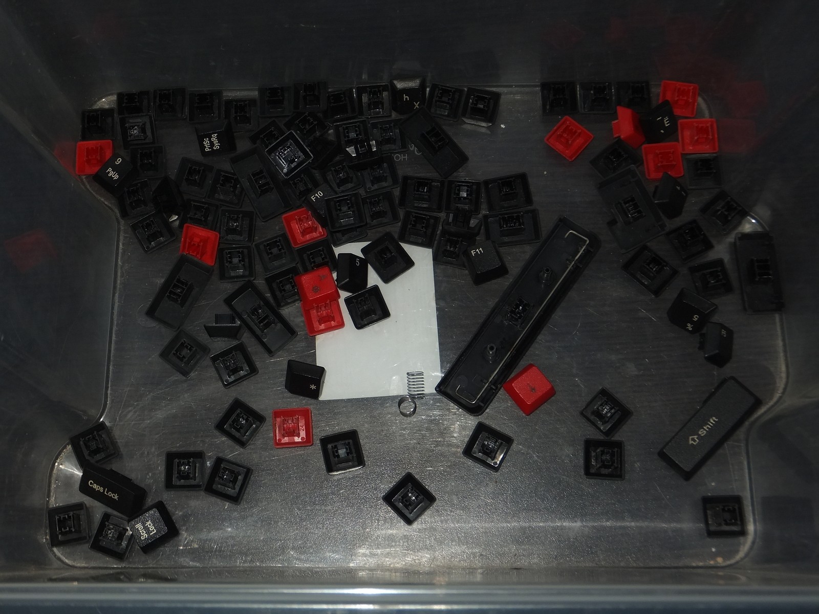

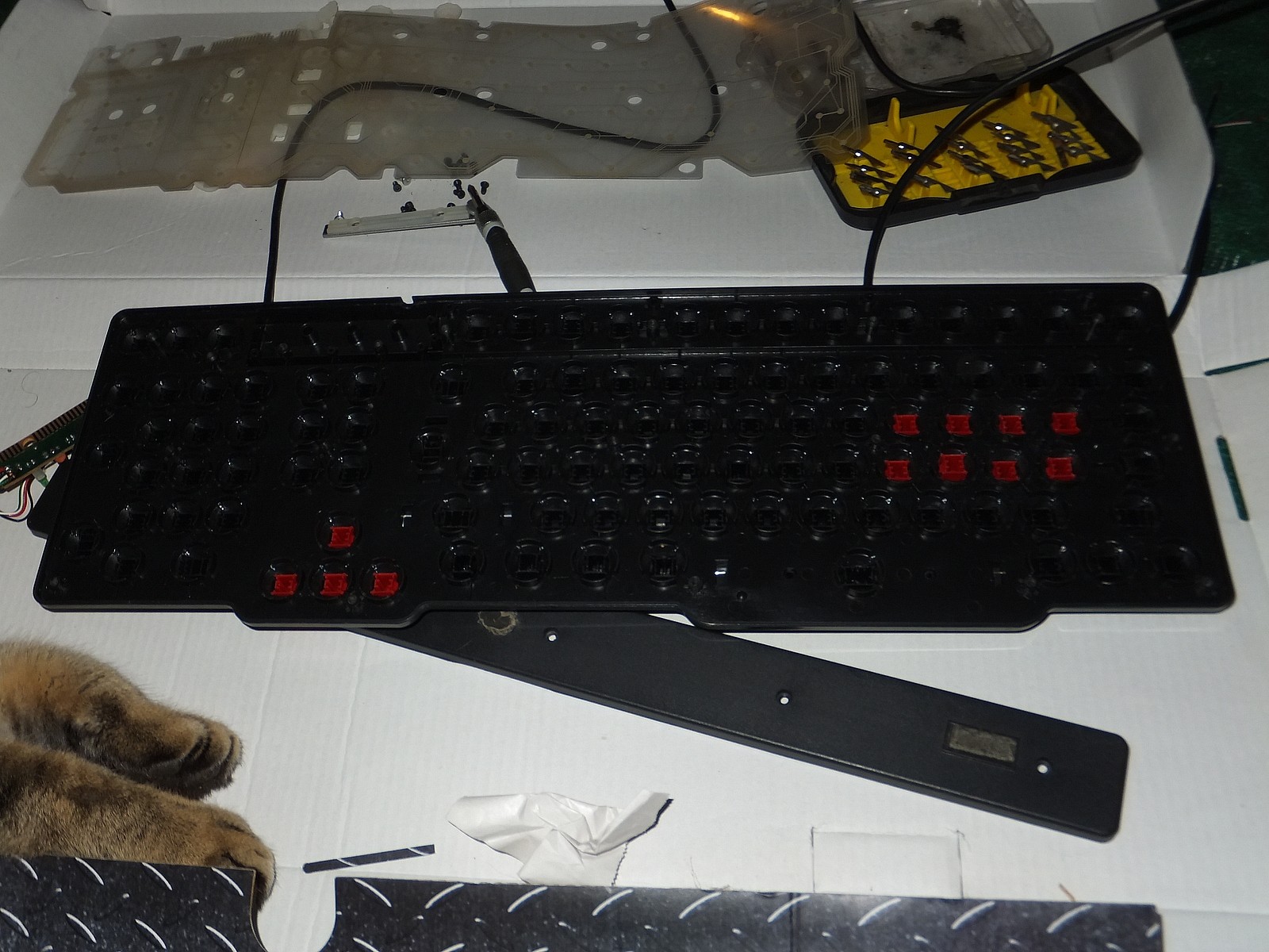

Во время снятия клавиш я обнаружил одну сломанную, видимо пытались снимать с внешней стороны такие защелки и закономерно что-то пошло не так.
Далеко не любую клавиатуру можно разобрать без ущерба с внешней стороны, если кнопки не сковыриваются ножницами без труда, значит не нужно их ковырять прилагая силу, я уже пробовал подковырнуть кнопки с внешней стороны, и с адекватным уровнем силы они не снимались.

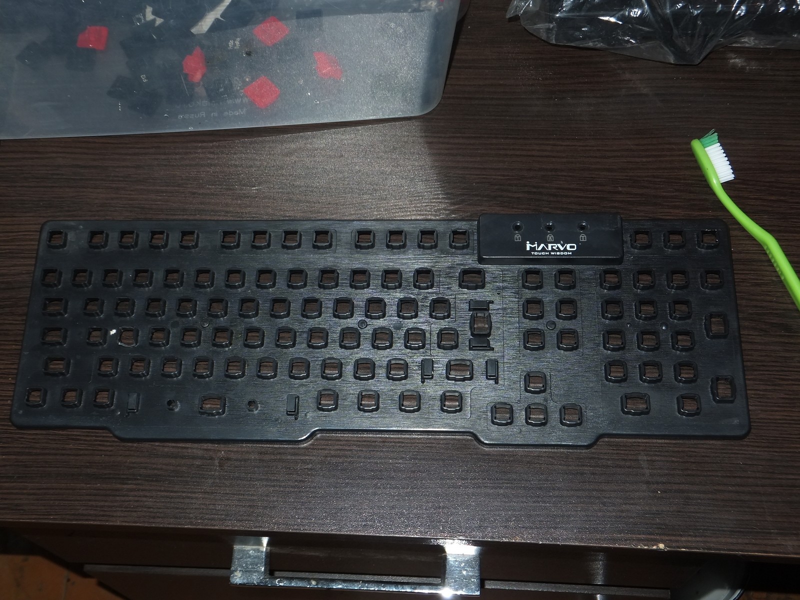

Вооружившись зубной щеткой я принялся чистить корпус время от времени добавляя моющее средство для мытья посуды, к сожалению я не знаю что там за средство было в бутылке с дозатором да и некоторые посчитают рекламой...
Клавиши чистил в том же моющем средстве изрядно перемешивая и промывая чистой водой.

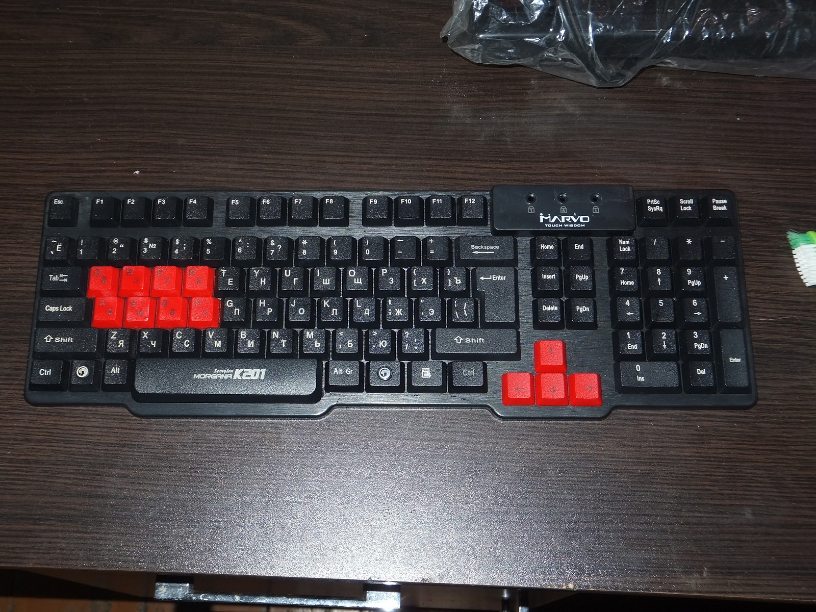

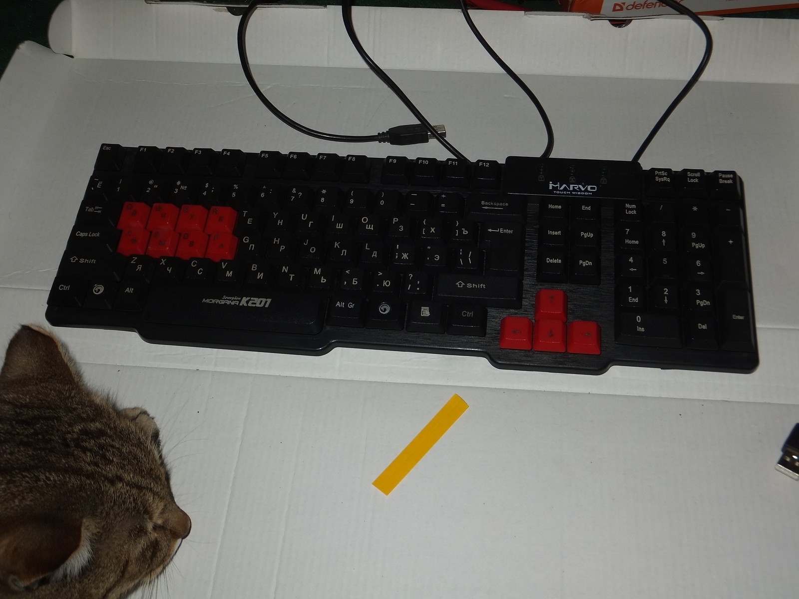

После сушки и сборки вид у клавиатуры стал гораздо более приятный чем был ранее, хотя злополучная ПВХ изолента даже в зоне индикаторов оставила свои "сопли" с которыми я буду бороться уже за кадром...

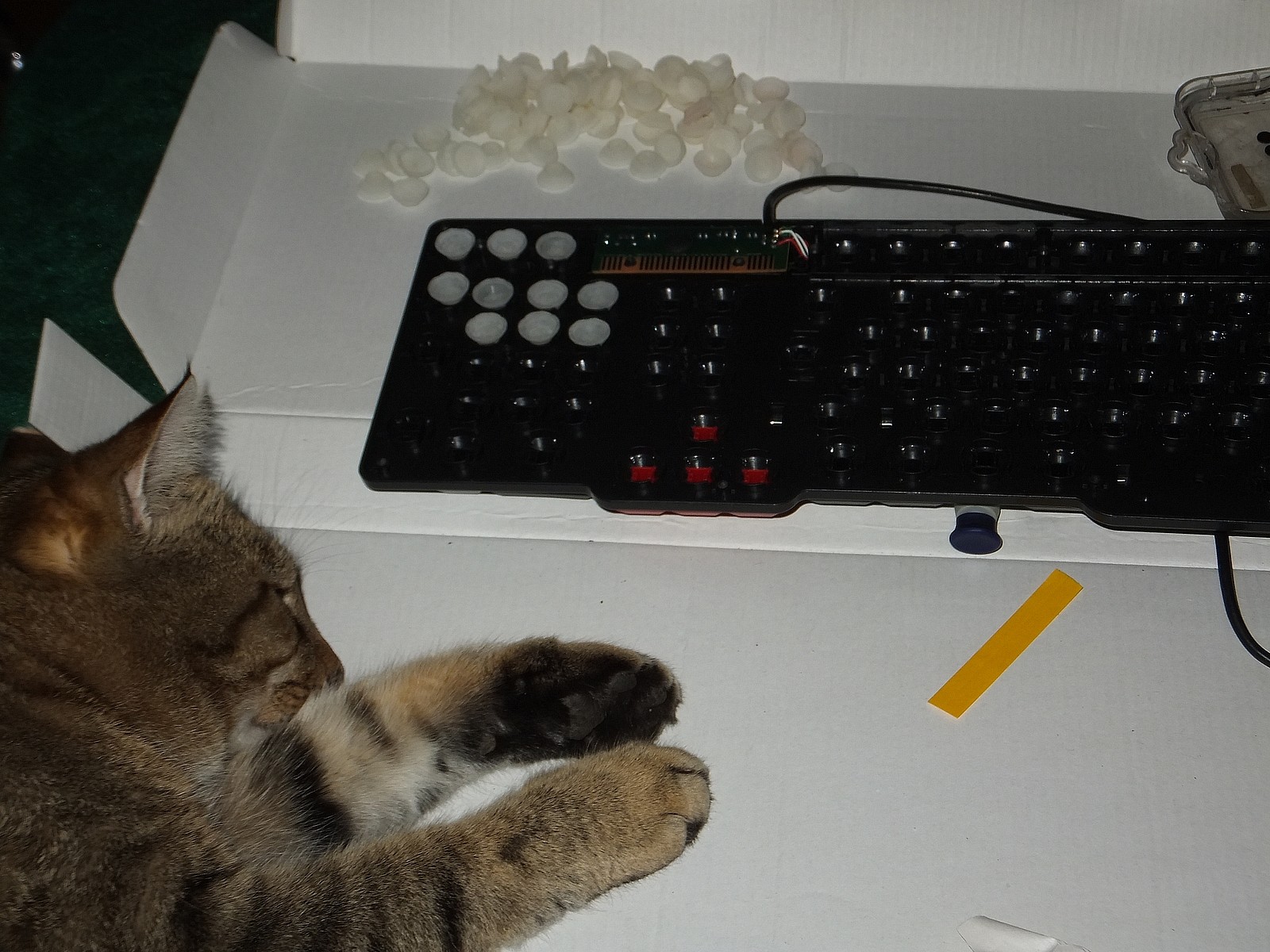

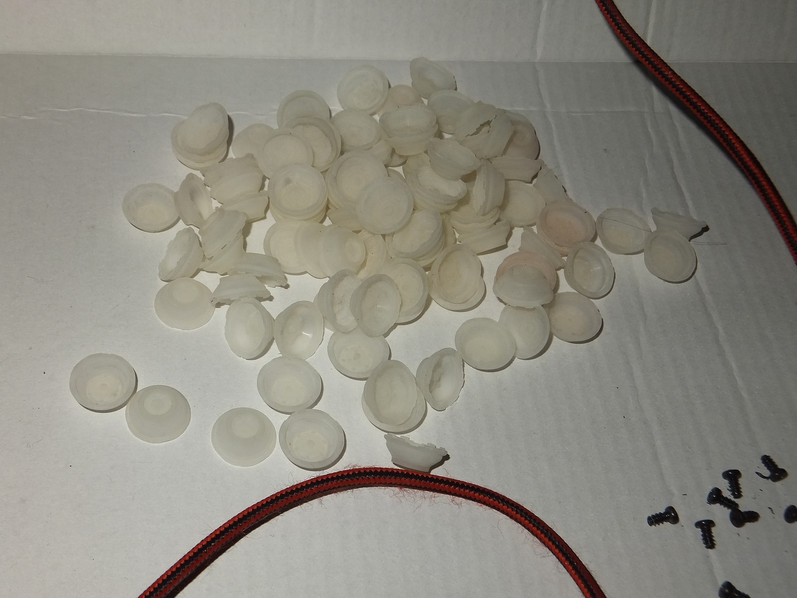

Далее сборка и занудное раскладывание резинок по своим местам.

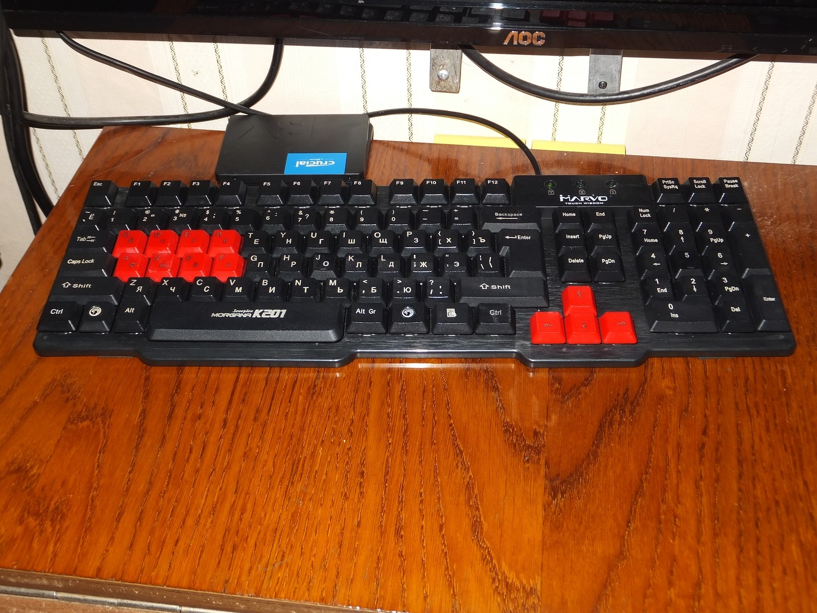

Маркировка символов выполнена на удивление качественно, по крайней мере маркировка красных клавиш, они явно протерты, но надписи на месте.
Проверка в деле
Данную статью я полностью написал с помощью отремонтированной клавиатуры, неудобства доставляла только нестандартная раскладка кнопок Insert, Delete и остальных в этой зоне, а PrintScreen унесенный в стратосферу это вообще жестоко со стороны производителя (чтобы они сами такой клавиатурой пользовались), без использования второй руки просто невозможно прожать комбинацию Alt+PrtSc, это самое печальное в данной клавиатуре.
Если извращения с переносом PrtSc несут фатальный характер для удобства использования клавиатурой, то к остальным изменениям привыкнуть можно, я встречал гораздо более плохие извращения производителей с раскладкой.
Хотя я еще и не привык в полной мере к данной клавиатуре, но играть можно спокойно, так что она не зря называется "игровой", несмотря на необходимые 48-55гр веса для нажатия, дальнейший ход клавиш происходит без труда до срабатывания, резина в клавиатуре неплохая.
