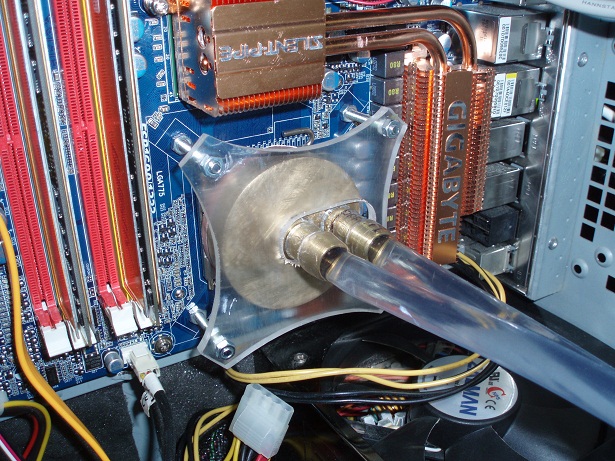

Водоблок в вистеме

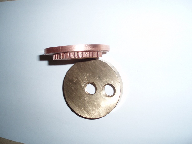

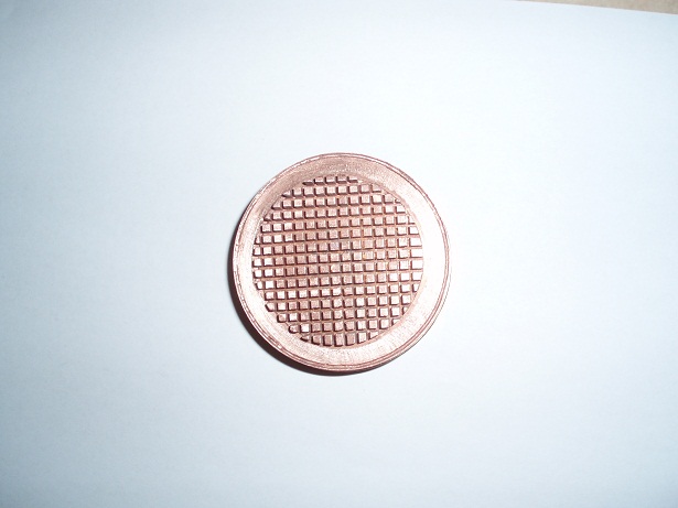

Основание водоблока
(кликните по картинке для увеличения)

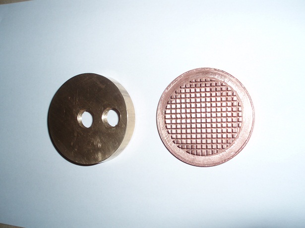

Водоблок в разобраном виде 2
