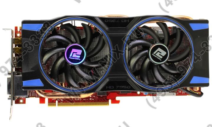

Купленная карта оказалось неференсом от powercolor второй ревизии, с радиатором на VRM <img src="//st.overclockers.ru/legacy/v3/02/07/23/2016/01/25/0u7117e7b9-41bca8c0-1146dba5.jpg" width="100%"> <br>
визуальный осмотр показал что карта уже у кого то трудилась, по сроку не менее 5-10 дней, поскольку внутренние поверхности лопастей покрылись легкой пыльцой. Дефолтные частоты почему то 925@5000- возможно что один из предидущих хозяев пошаманил. Воткнув картв комп в пару другой 7970 для майнинга кефира, я получил примерно ту скорость на которую и расчитывал- 43 мнсек, вот только почему то комп через 3 минуты работы отключился сам. <br>
