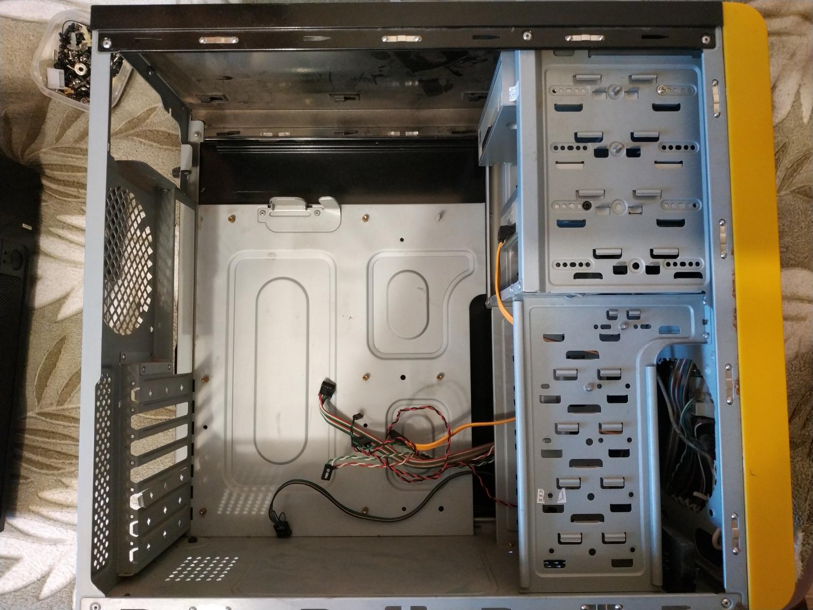

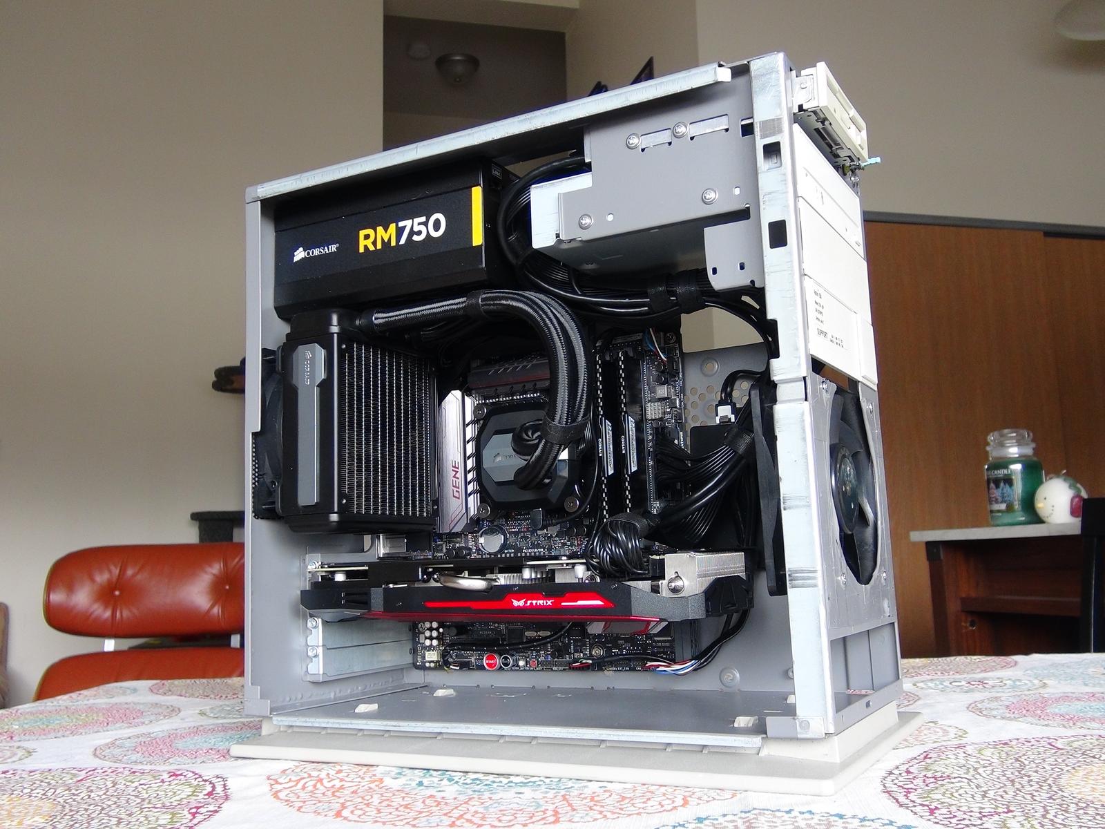

Некоторые геймеры до сих пор используют старые корпуса в попытке сэкономить и это вполне рациональное решение. К примеру, у меня дома два ПК собраны в подобных корпусах, один из которых на довольно прожорливом процессоре Ryzen 5 1600 и видеокарте GeForce GT 1030. Собрал я этот ПК в корпусе от ASUS, которому уже более 15 лет, и он прекрасно работает уже второй год.

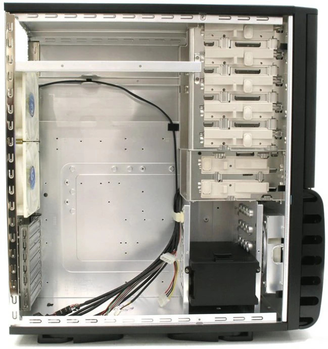

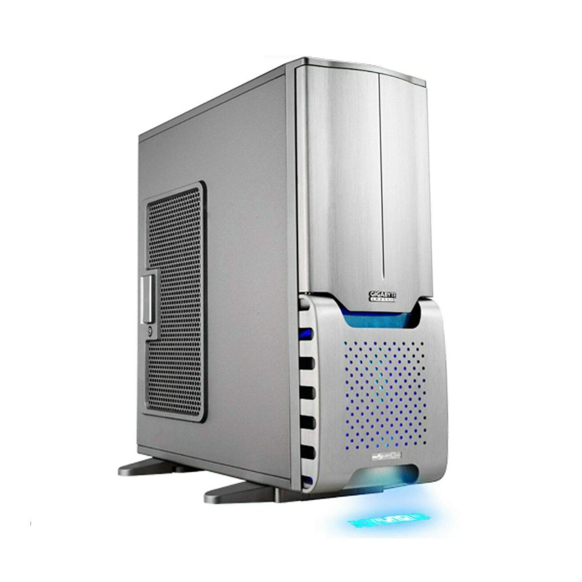

Gigabyte 3D Aurora
Начав перечитывать обзоры древних корпусов в поисках подходящих моделей, я заметил, что модели, способные отвести от комплектующих достаточное количество тепла, появились в 2005 году. Это не случайно, ведь это время, когда вышли мощнейшие двухъядерные процессоры Athlon 64 X2, а видеокарты GeForce 6800 Ultra, появившиеся годом ранее, тогда поразили геймеров своей прожорливостью. Конечно, по современным меркам эти модели весьма экономичны, но простенький корпус с вентилятором 80-мм на задней стенке справиться с ними уже не мог.

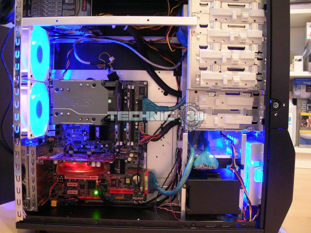

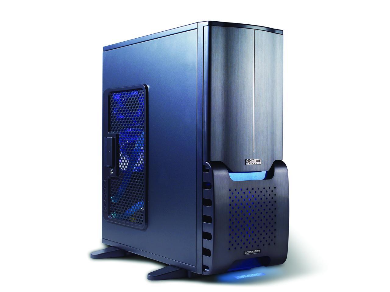

И одним из самых впечатляющих корпусов 2005 года стал Gigabyte 3D Aurora. Огромный Full-Tower, выполненный из алюминия, имел сразу две "стодвадцатки" на выдув, а вот на вдув — только одну. С такой компоновкой вентиляторов уже не было проблемой верхнее расположение блока питания — горячий воздух до него просто не успевал доходить. Единственный минус модели — не слишком большая длина устанавливаемой видеокарты, но если убрать корзину для жестких дисков, то влезут и самые длинные модели. Но стоит учитывать еще и такой нюанс многих старых корпусов, как отсутствие пространства для кабельменеджмента за материнской платой, в те годы проблема укладки кабелей волновала только любителей моддинга.
Gigabyte 3D Aurora 570
Проблема с малой вместительностью была решена в улучшенной модели корпуса Gigabyte 3D Aurora 570, который легко вмещал длинные видеокарты. Но нужно учесть, что эти корпуса выпускались как со стеклянной стенкой, так и с сетчатой, и для современного "железа" подходят только последние. Так как тяги двух "стодвадцаток" и вентилятора блока питания вполне хватит для доступа холодного воздуха через сетку к видеокарте.

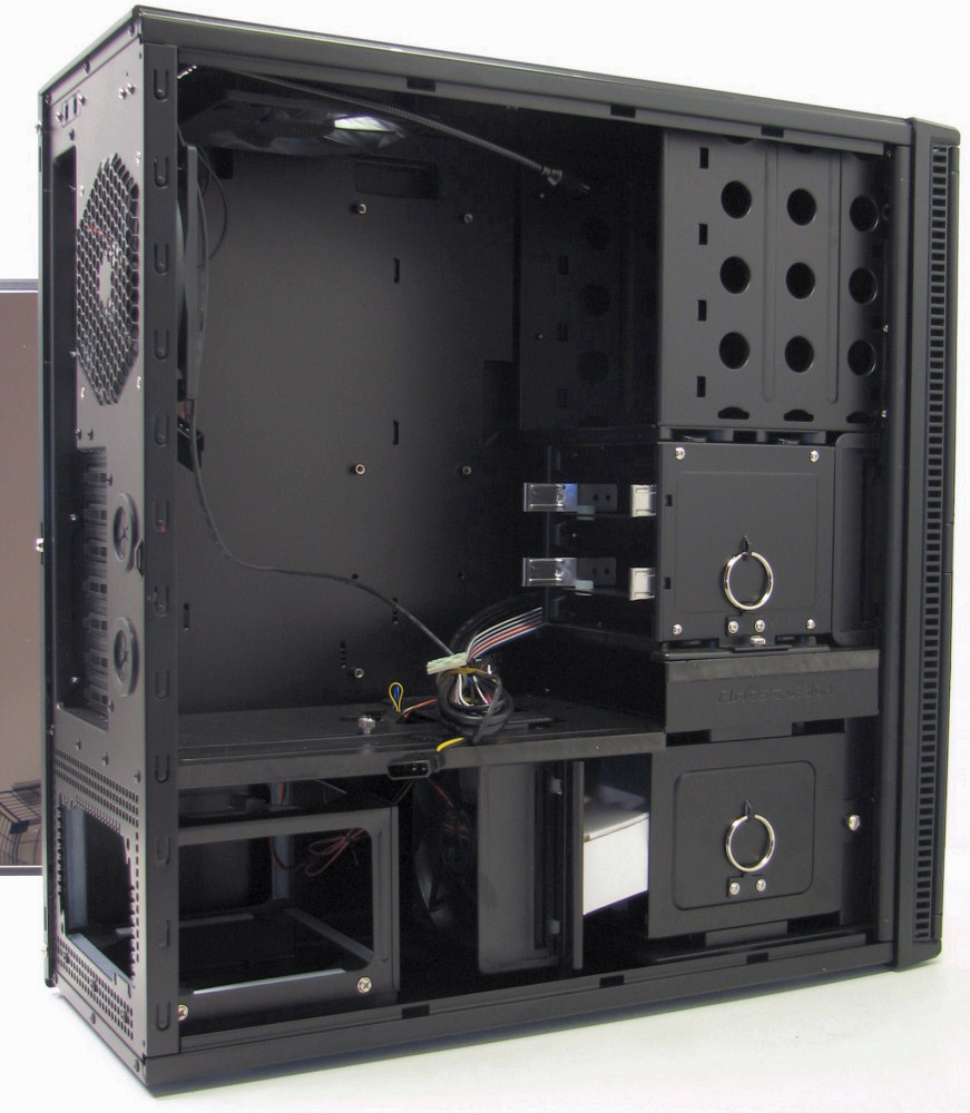

Antec P182
Одним из таких корпусов стал Antec P182, в котором использовалась схема с нижним расположением блока питания и дополнительным вентилятором на верхней панели, закрытым специальным бловером. За счет этого Antec P182 очень похож на современные корпуса, а удобство его эксплуатации было на высоком уровне — корзины для жестких дисков съемные, что упрощало работу с накопителями и позволяло устанавливать длинные видеокарты. Еще модель отличалась строгим дизайном и толстым металлом, вес корпуса составлял целых 14 кг! Но очень мощную сборку сегодня в нем собрать не удастся, ведь на вдув этот корпус позволял установить только один вентилятор размером 120 мм. Боковая стенка была глухой, да и на установку высоких процессорных кулеров модели тех лет были рассчитаны не часто. Но тихую сборку на процессоре Ryzen 5 7500F и видеокарте GeForce RTX 4060 в Antec P182 вполне можно собрать и в 2025 году.

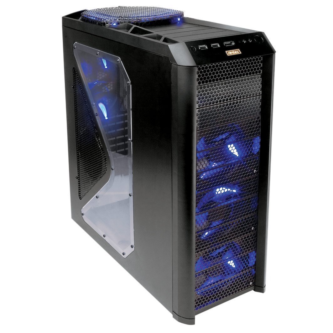

Но еще один корпус от компании Antec, выпущенный в 2008 году, вполне можно использовать для построения мощного ПК и сегодня. Это Antec Nine Hundred, имеющий просто отличный продув за счет сетчатой передней панели с двумя 120-ти миллиметровыми вентиляторами спереди, еще одним таким же на задней панели и огромным 200-мм вентилятором на верхней панели. На их фоне просто терялся вентилятор на боковой панели. Конечно, с кабельменеджментом в нем возникли бы проблемы, но для 2008 года этот корпус был просто шикарен. Но стоит обратить внимание еще на пару нюансов корпусов тех лет, в которых использовалось нижнее расположение блока питания.
Во-первых, если посмотреть на фотографии Antec Nine Hundred, можно заметить, что БП можно установить только вентилятором вверх, а сегодня это считается не очень оптимальным режимом. И если учесть, что воздушный поток в этом корпусе итак смещен в сторону выдува, и добавить к нему вентилятор блока питания, то отрицательное давление в Antec Nine Hundred было неизбежным, а это приводит к затягиванию внутрь пыли через все доступные отверстия.

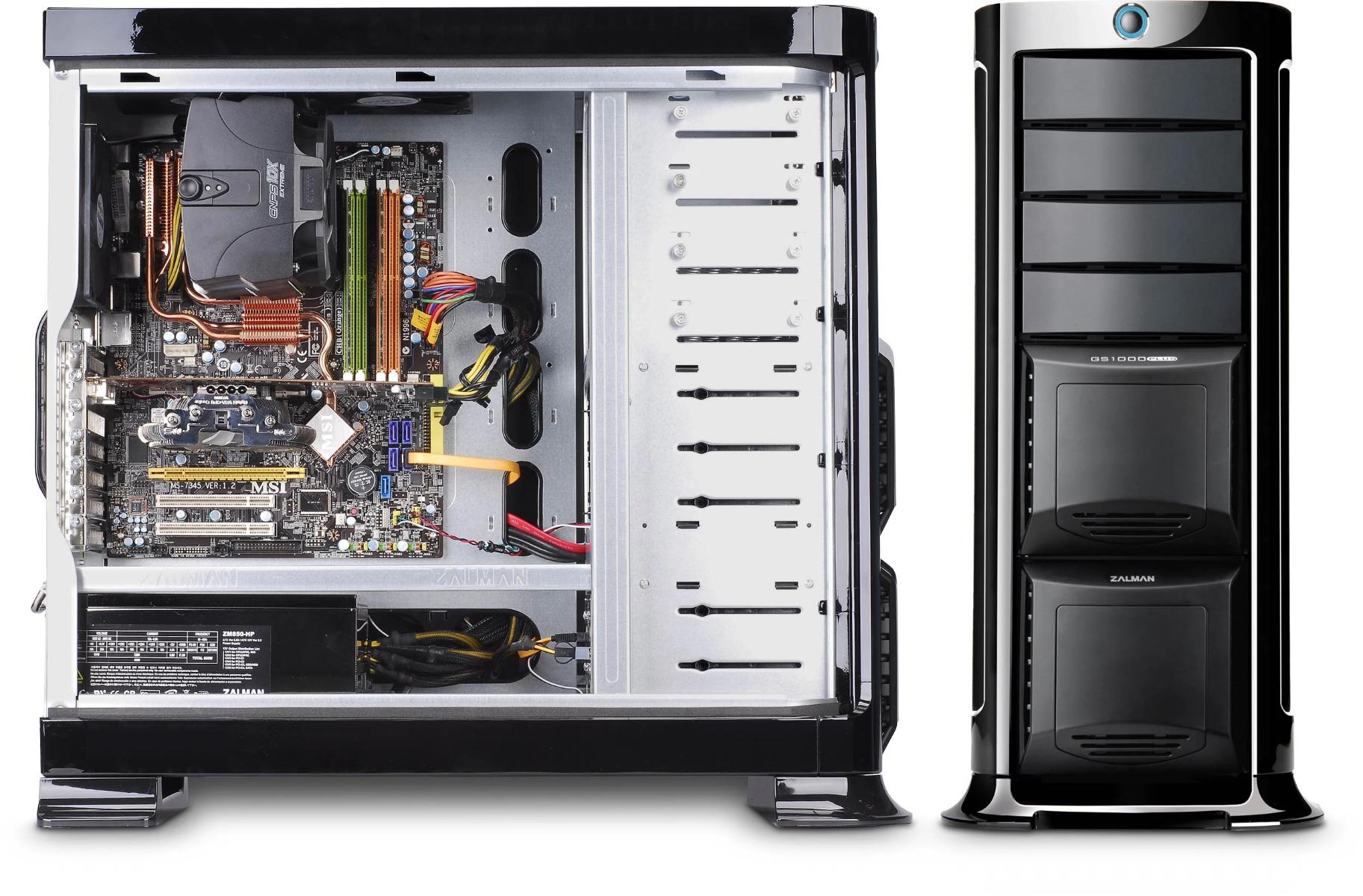

Zalman GS1000
Еще один интересный корпус из 2008-го года — громадный Zalman GS1000, уже может похвастаться удобным поддоном для укладки кабелей и возможностью установки четырех вентиляторов диаметром 120-мм. В Zalman GS1000 можно установить видеокарту длиной до 330 мм, а блок питания можно повернуть по-современному, вентилятором вниз. Кстати, в те годы большинство блоков питания имели слишком короткие провода, поскольку были рассчитаны на корпуса с верхним расположением БП. И найти подходящий БП, особенно для столь высокого корпуса, как Zalman GS1000, было тем еще квестом.

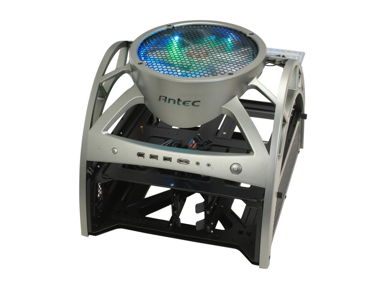

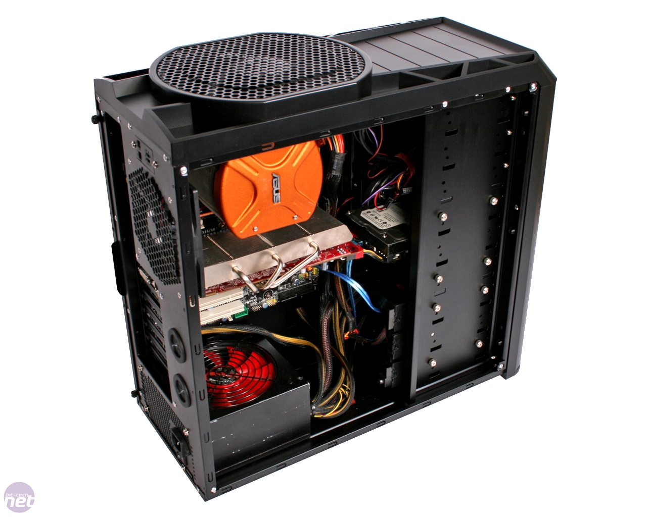

Antec Skeleton
И завершает эту подборку еще один необычный корпус от Antec, выпущенный в 2008 году. Это
Antec Skeleton, который представляет собой редкий подвид корпусов — открытых стендов, но при этом имеет вентиляторы для обдува комплектующих, и, похоже, в этой модели у современной игровой сборки ПК можно будет получить самые низкие температуры при невысоком уровне шума. Главная изюминка корпуса — вентилятор диаметром 250 мм сверху, а еще производители не забыли дополнительный вентилятор для обдува жестких дисков.
