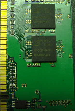

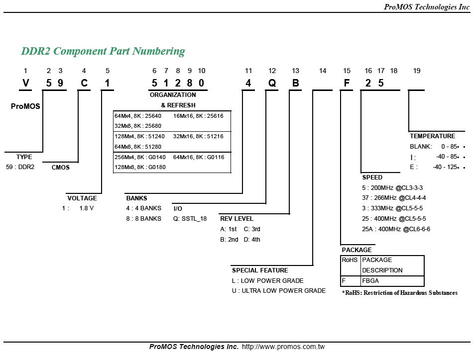

Маркировка микросхем V59C1 512804Q BF25
( что говорит об организации 64Mx8 и принадлежности чипов к ревизии B)
(64 Kb) (71 Kb)

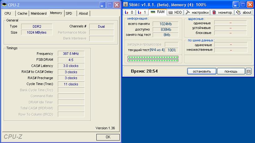

При таимингах 3-3-3-11 макс. частота при которой память прошла тест S&M без ошибок составила 387 (775) МГц
(64Кб)

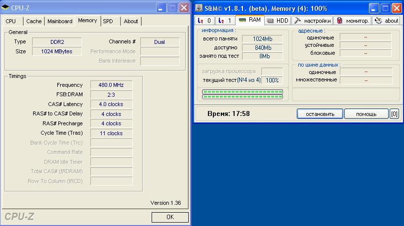

Для режима 4-4-4-11 снова пришлось снизить напряжение - до 2.15В - только так удалось завершить тест без ошибок. Итого - 480(960) МГц
(64 Кб)

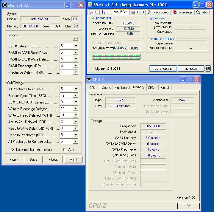

Ну и, наконец, максимум по частоте - 585(1170 DDR) МГц при таимингах 5-5-5-16 (снова 2.25В, в биос установка "by SPD").
(105 Kb)
Довольно неплохо для "value ram". Можно смело рекомендовать к использованию в составе системы для разгона. Такая память вряд-ли станет в ней "узким местом", ограничивающим разгон остальных компонентов.
