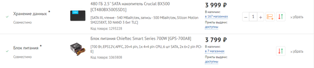

Что касается твердотельного накопителя – лучше бы, конечно, взять Samsung 970 Evo Plus или хотя бы Samsung 870 Evo, но бюджет жестко ограничен, поэтому предлагаю Crucial BX 500 – это неплохой сверхбюджетный вариант. В дальнейшем же вы сможете докупить второй, более быстрый SSD, все равно 480 гигабайт надолго не хватит – слишком уж много весят современные игры. Рекомендую уже упомянутый Samsung 970 Evo Plus на 1 терабайт.
И, напоследок, корпус и блок питания. Корпус можно взять любой, в который влезет железо, главное, чтобы он был недорогим и более-менее продуваемым – в качестве примеров приведу Zalman i3 Edge и Zalman Z3 Plus, но ими рынок не ограничивается. Блок питания на 700 Ватт текущей версии сборки не нужен и близко – даже 500-ваттника хватит с запасом, но с Chieftec GPS-700A8 в дальнейшем вы сможете заменить GTX 1060 на любой графический ускоритель вплоть до предтопового сегмента – да хоть даже на RTX 3070 Ti.

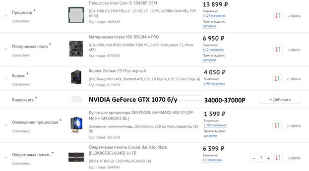

Сборка за 80000 рублей
Сборка за 80 тысяч рублей не сильно отличается от сборки за 60 – большая часть дополнительных средств пошла в видеокарту. Можно и вовсе пустить в видеокарту все, взяв на вторичном рынке не GTX 1070, а заметно более производительную GTX 1070 Ti, но и базовая версия «тысяча семидесятой» после разгона позволяет играть в Cyberpunk 2077 и Red Dead Redemption 2 на средних параметрах графики с 60 FPS, большинство же менее требовательных проектов идут и на высоких или даже ультра.
Как вы можете заметить по скриншотам, я заменил кулер на заметно более эффективный Deepcool GAMMAXX 400 V2, а корпус – на старенький, но отлично продуваемый Z3 Plus, и, что самое главное, поставил один из лучших твердотельных накопителей по соотношению стоимости и характеристик – шустрый и очень надежный Samsung 970 Evo Plus на 500 гигабайт.
