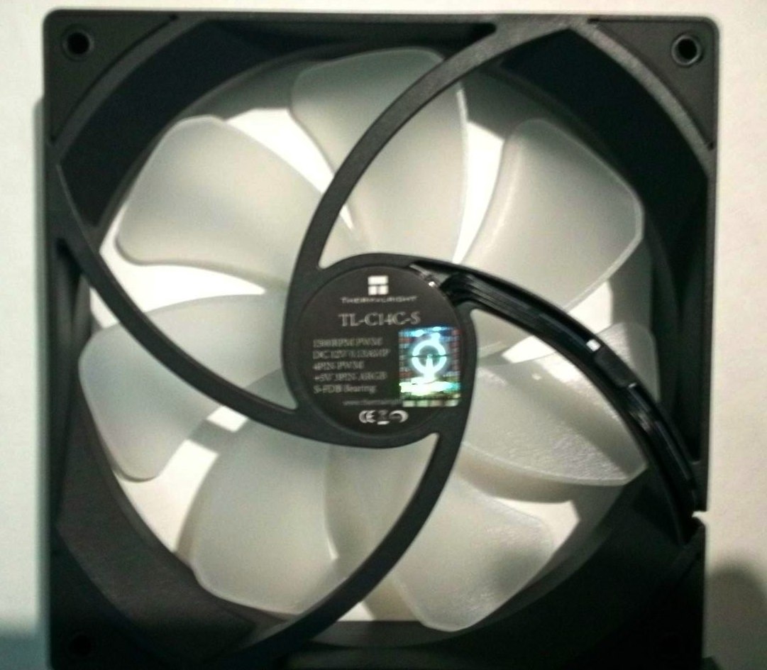

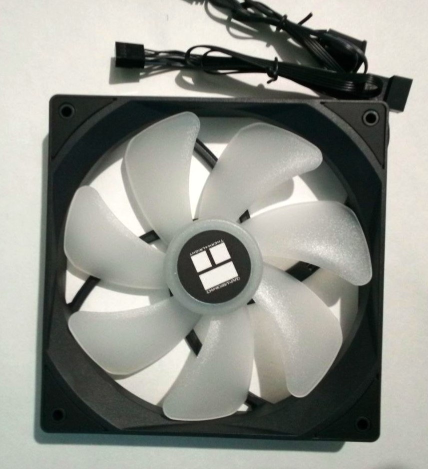

Внешне, вентилятор узнаваем: именно так и выглядели ранее вентиляторы от Thermalright. Крупные лопасти в количестве семи штук, закрученные против часовой стрелки. Закругленные концы.
И в этом кардинальное отличие от вентиляторов этой серии, но типоразмера 120 мм. Там совершенно другой "рисунок" лопастей. По краям расположены небольшие вставки для гашения вибраций. Два провода: для подключения в разъему 4-pin PWM и 3-pin 5в.
Ничего нет необычного. Сами лопасти грязно-белые, немного прозрачные.

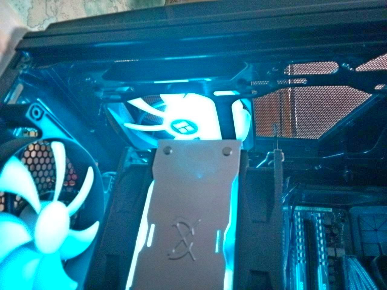

Данный вентилятор брался в качестве корпусного. Конкретнее, я его собирался устанавливать в корпус NZXT Phantom 530 наверх, на выдув. Им я заменял вентилятор Fractal Design Dynamic GP-14.
Не то, чтобы он меня не устраивал, мне нужна была подсветка...
Проблем с установкой не возникло (крепил на "резиновые гвозди").
Регулировка данного вентилятора будет осуществляться через реобас. Длины провода для подсветки хватило впритык (корпус формата full-tower), но без удлинителя провести кабель сзади не получится.
По работе подсветки данный вентилятор полностью повторяет младшую модель.

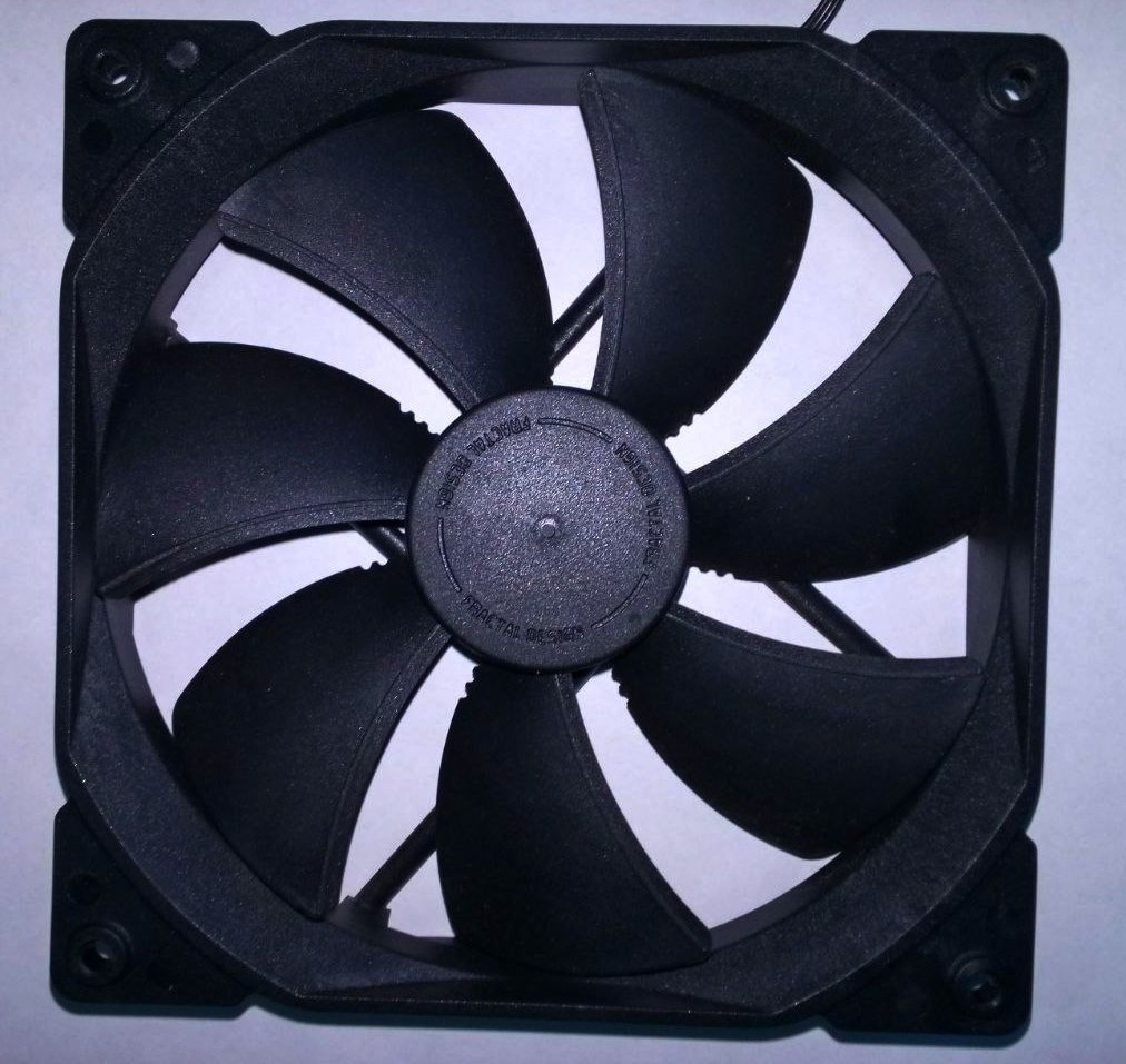

Но перед тем, как установить вентилятор в корпус, я сравнил его производительность с другим вентилятором от Thermalright. Им стала модель TY-140B.
Это вентилятор предназначен для установки на кулеры данной компании. И интересен тем, что имеет несколько нетрадиционные размеры: 152х140х26,5 мм.

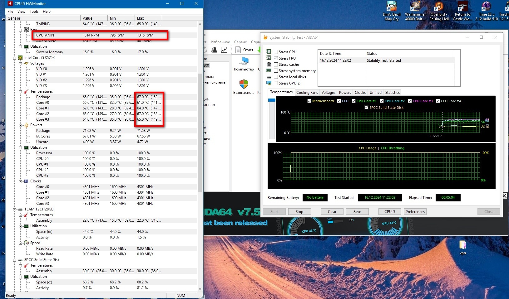

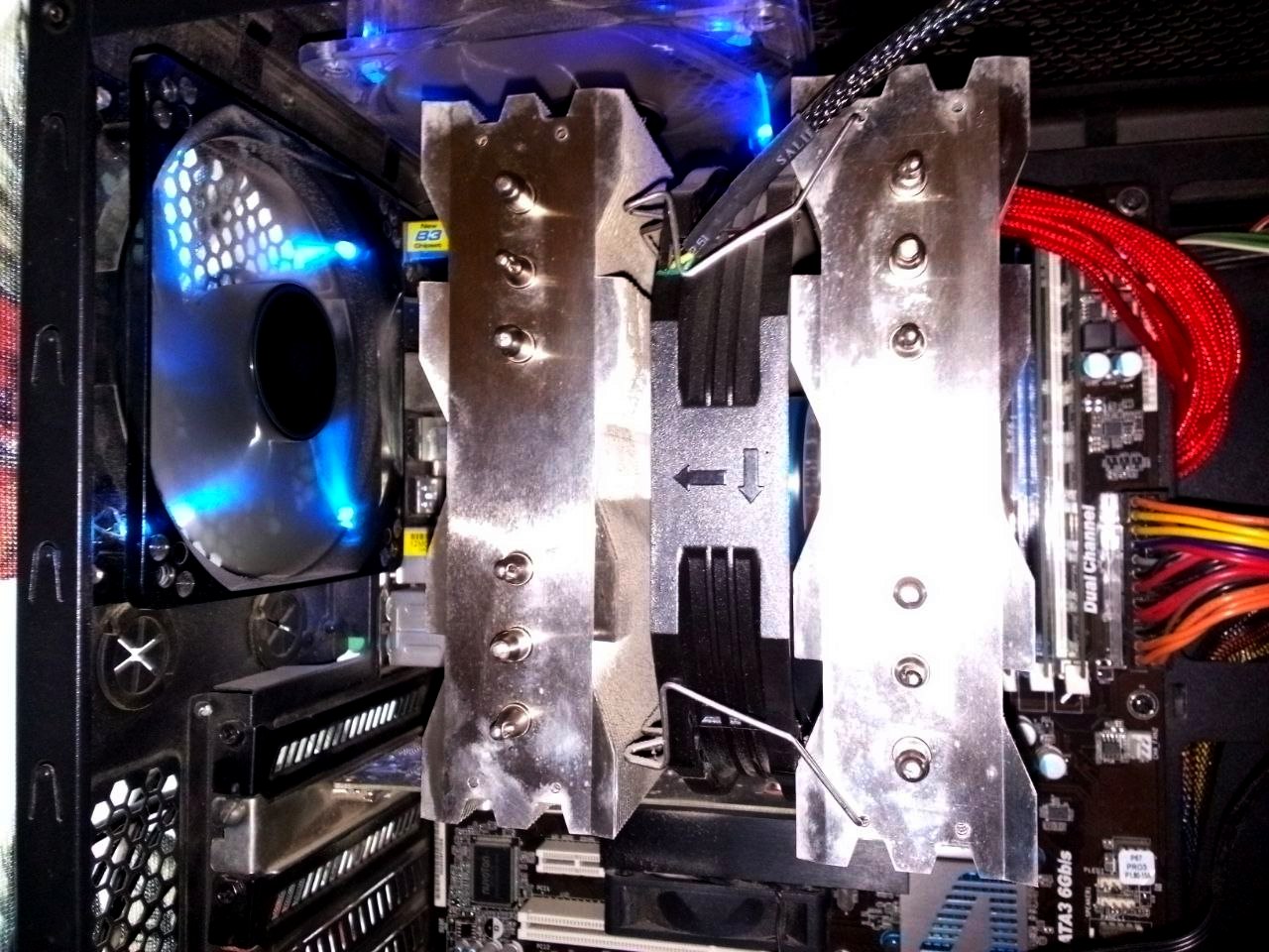

Тестирование пройдет на кулере Ice Hammer Thor, который установлен на процессоре i5-3570K (скальпирован, разгон до 4300 МГц).

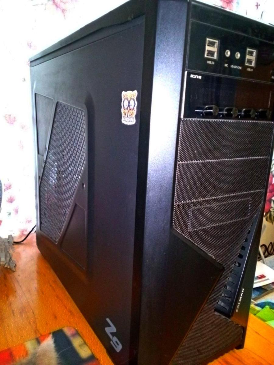

Корпус Zalman Z9, закрытый.
Температура в комнате 28 градусов.
Тестирование пройдет в программе AIDA64 (FPU only) в течение 5 минут.
Сначала с вентилятором Thermalright TY-140B:

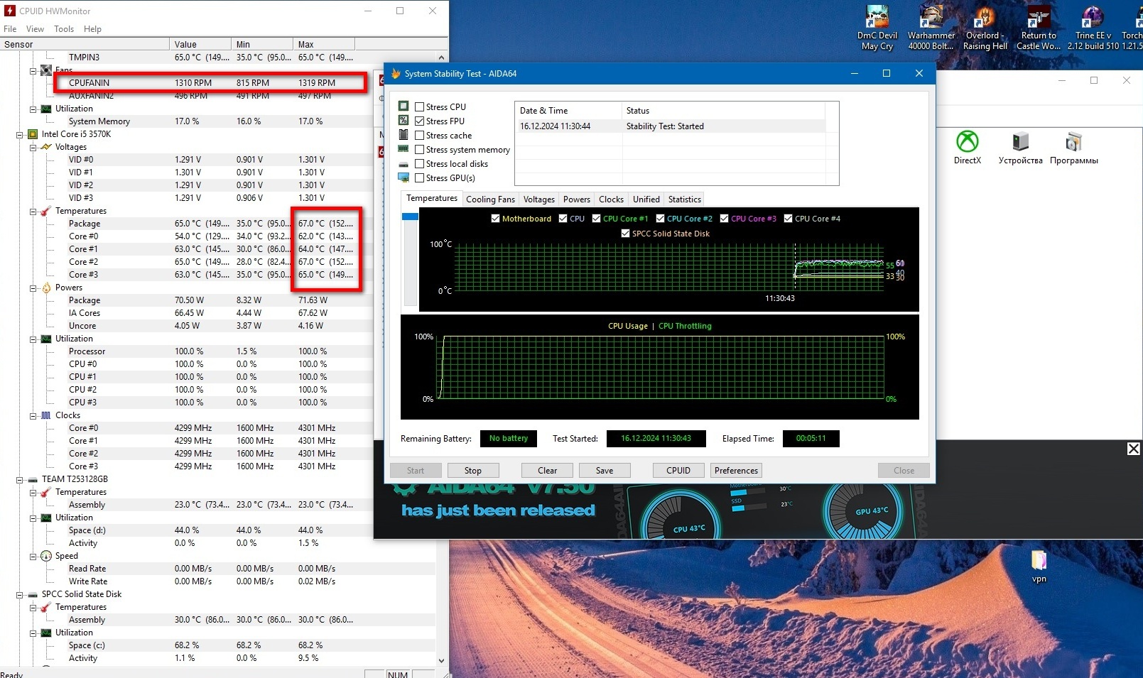

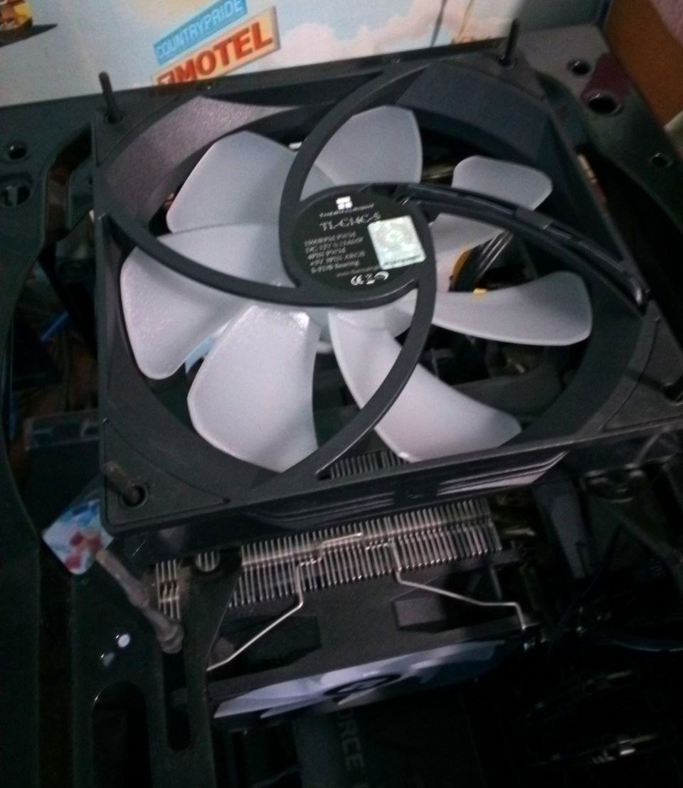

Просто так установить вентилятор Thermalright TL-C14C-S ARGB не получится: его крепежные отверстия рассчитаны на 140 мм размер, а скобы на радиаторе - под 120 мм. Пришлось крепить на резинки...
Результат тестирование с Thermalright TL-C14C-S ARGB вышел таким:
Никакой принципиальной разницы между вентиляторами нет. Оно и понятно: лопасти одинаковой формы, да и угол атаки одинаковый.
