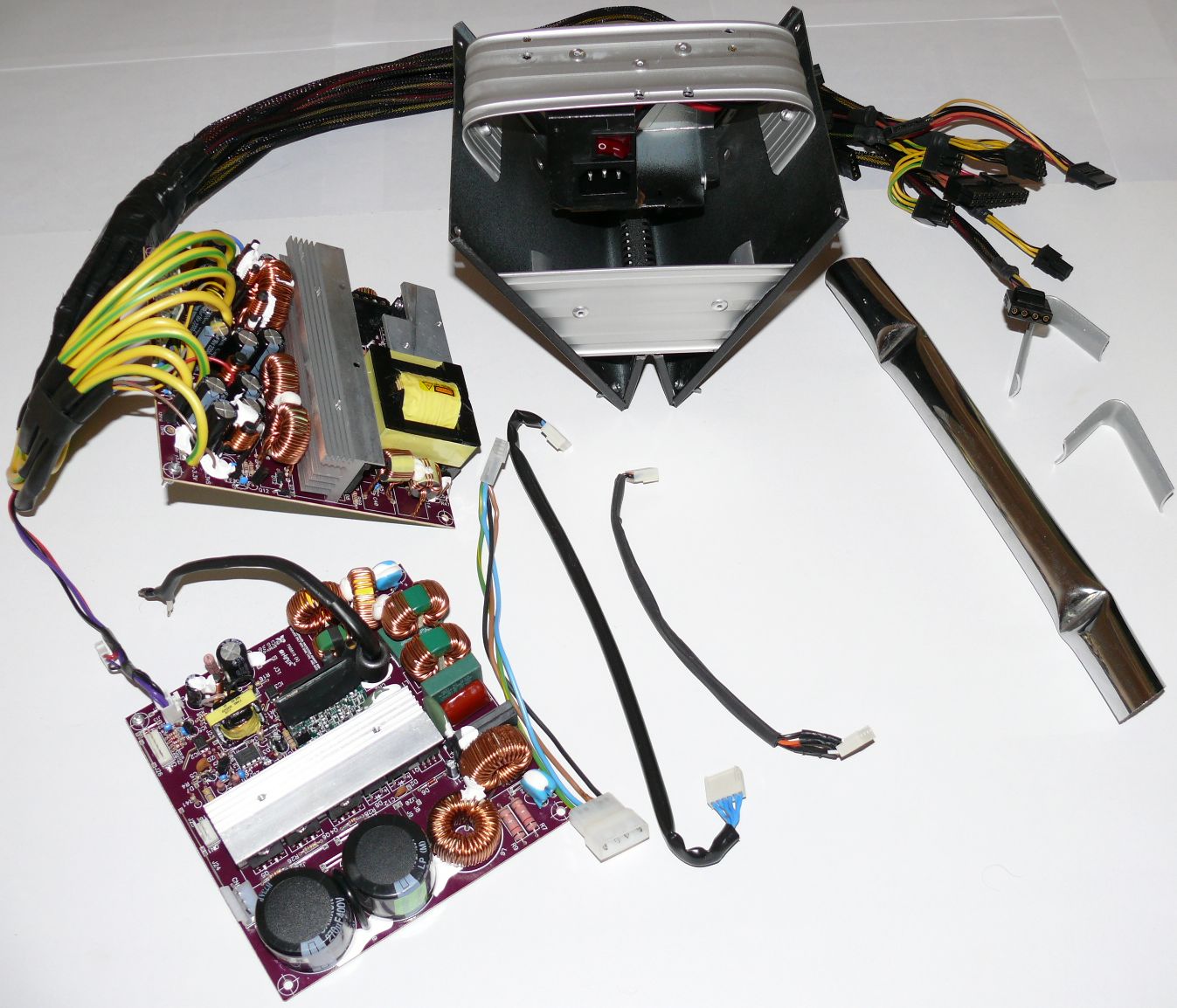

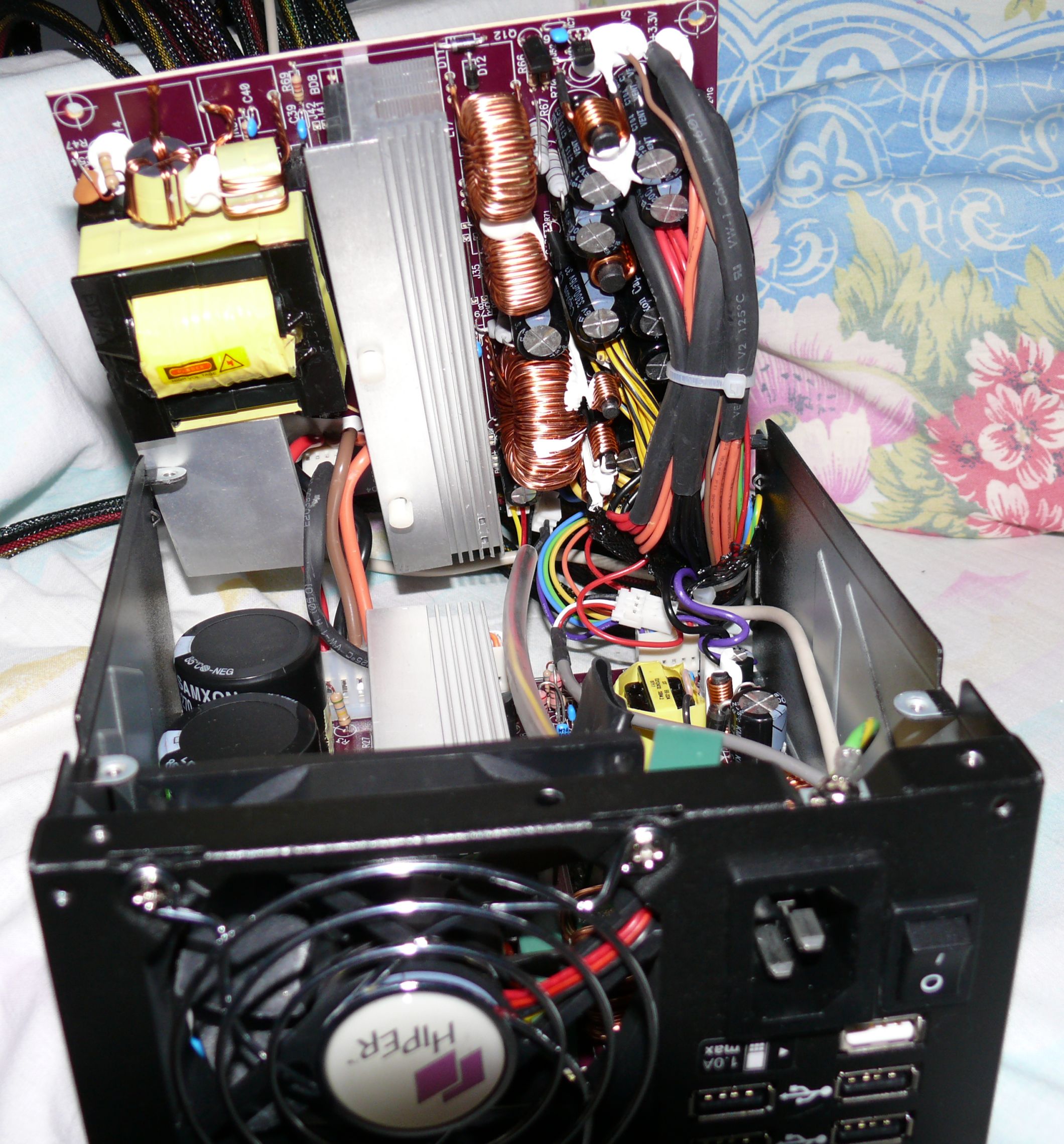

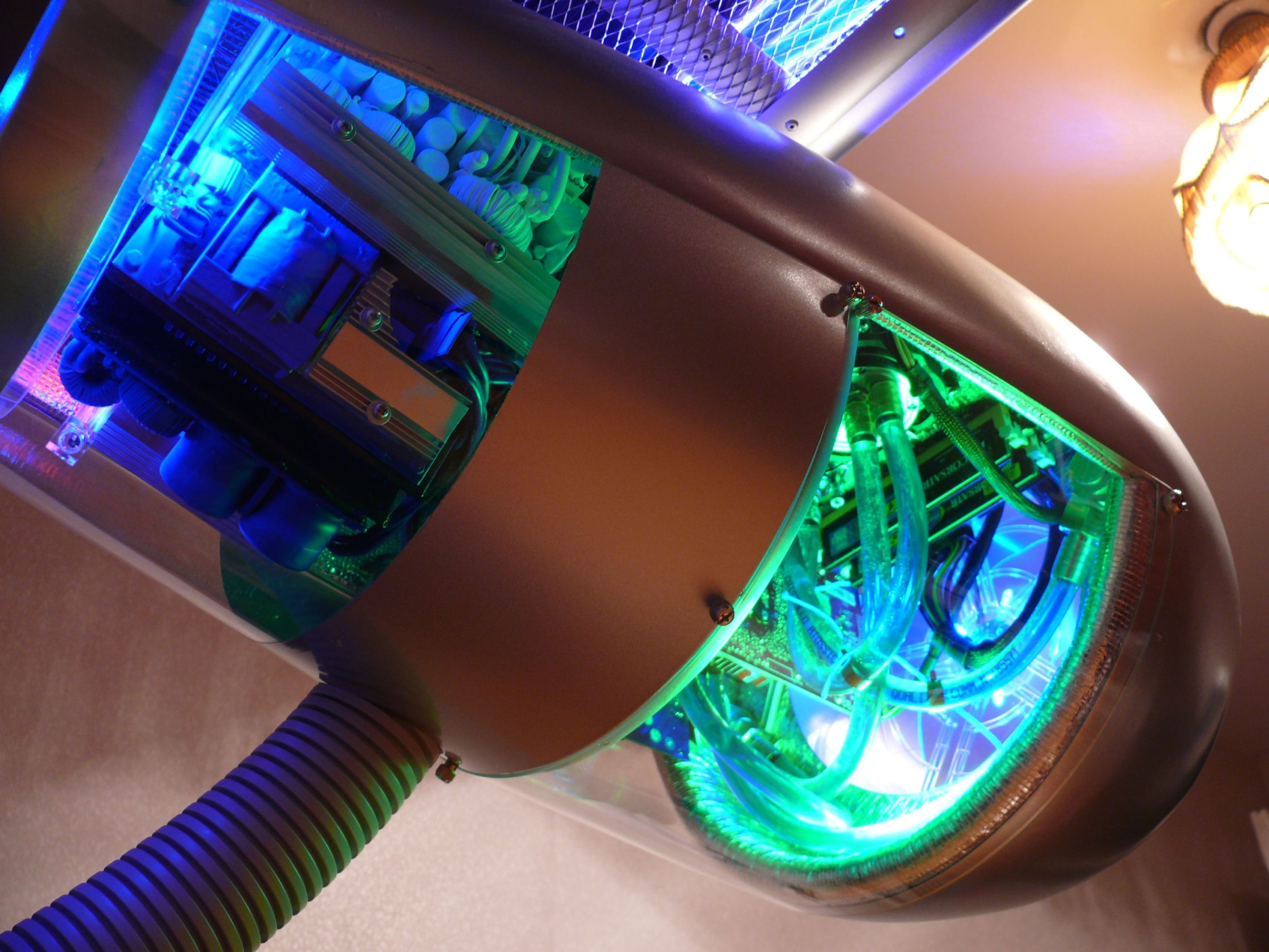

Выбор блока питания, был неслучаен, я специально просматривал статьи, тестов и внутренней конструкции. Выбор пал на Hiper HPU-5M730, его конструкция позволила мне разнести две платы по бокам в виде формы V ,для моего кастом кейса.

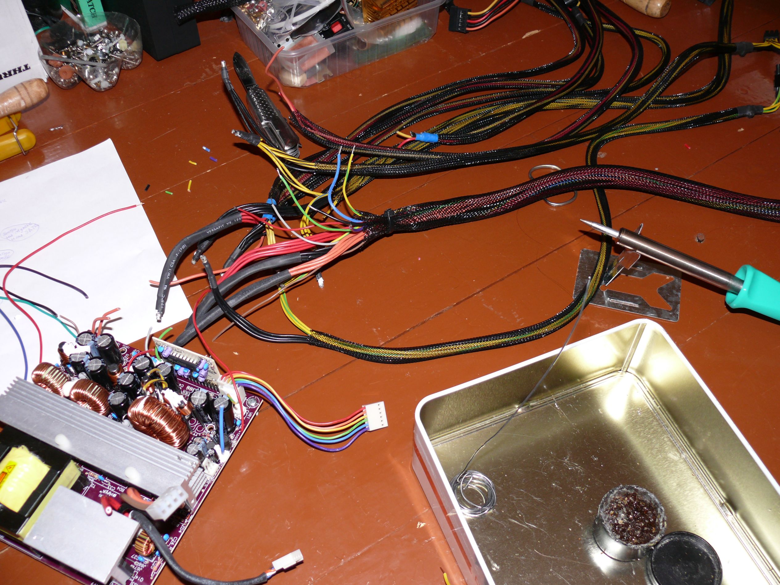

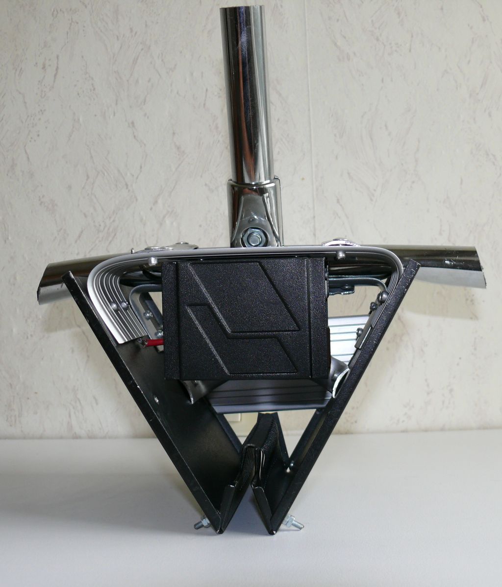

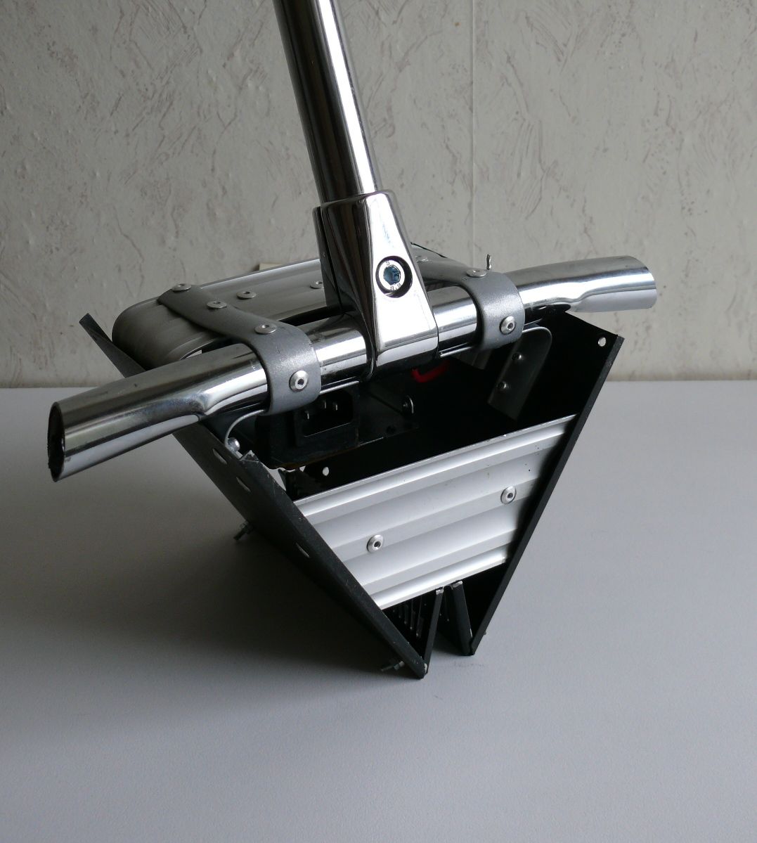

Каркас, для крепления обоих плат, я использовал корпус блока питания, изогнув его, я отрезал лишнее сверху, выступающие за пределы плат. Провода, соединяющие обе платы, пришлось удлинить (т.к. платы разнёс). Провода, идущие на питание системы +12,+5 и.т.д. смотрелись ни ахти (хаосно и громоздко), решил выпаять и сделать покрасивее. Родные провода выпаял и перенёс подальше, где невидно, а это расстояние заменил одиночными (естественно большим сечением), главное было ничего не перепутать – а то, пуф с бабахом и все! (смаил). Родную розетку, вместе с выключателем, установил между платами внутри, а USB порты идущие в блоке питания, я удлинил провода и вынес на стол, или куда удобно. Вот, сделал за вечер /blog/ZUVS1

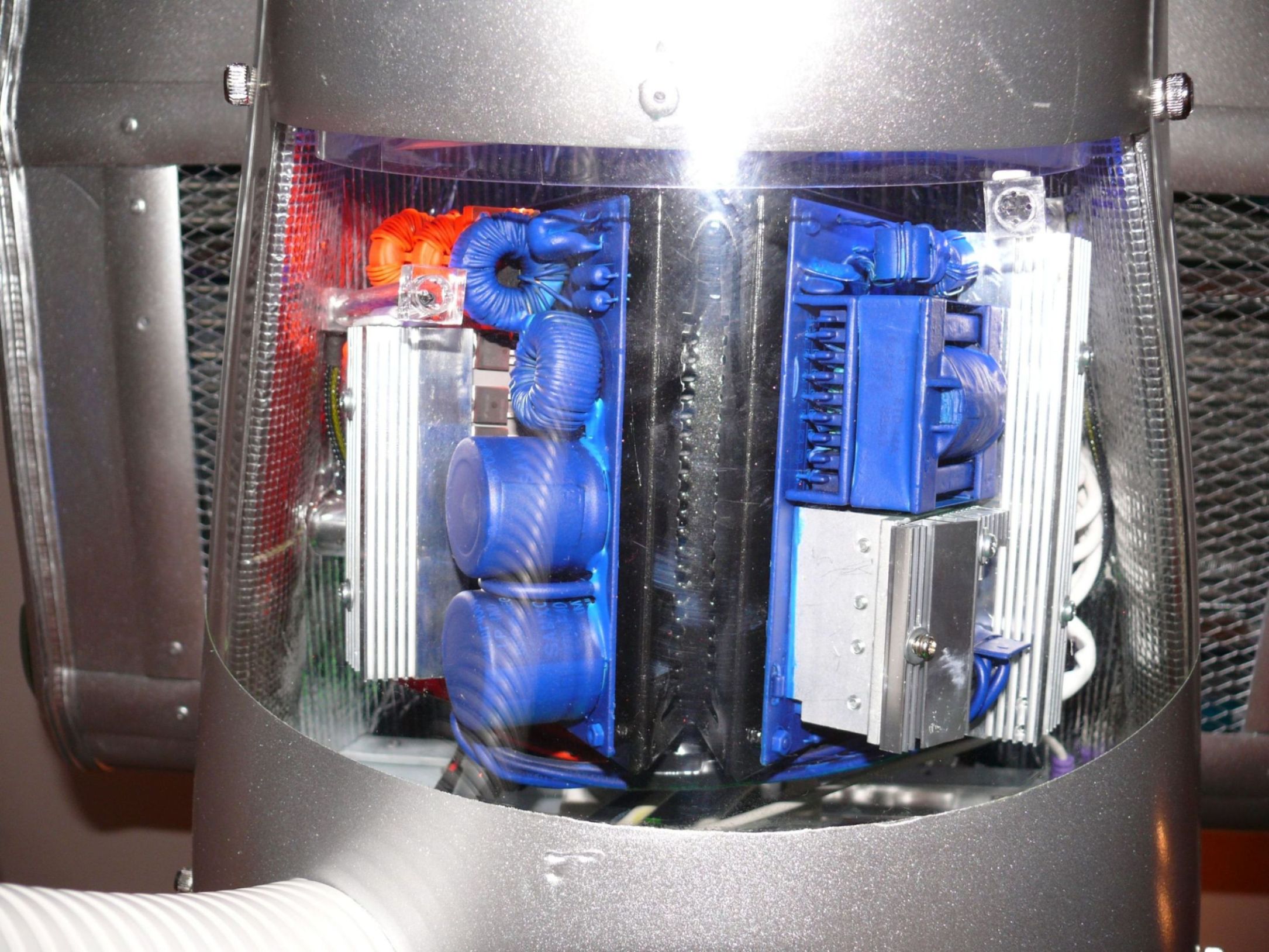

Мне повезло, я случайно наткнулся в инете, у себя в городе, на объявление, продам сгоревший HPU-5M730 (по вене юзера). Я купил (так, сказать на запчасти, недорого) и тут же, извлек радиаторы и через термопасту установил на свои. Расположение радиаторов достаточно удобно, сейчас потихоньку делаю два ватерблока, поставлю вместо радиаторов, как раз подходят.
Ну и в завершении, покрасил люминесцентной краской, в триколор. Две лампы ультрафиолетовые на блоке питания, но почему-то на фото, свечение краски люминесцентной не передалось, а в живую, очень красиво смотрится.
