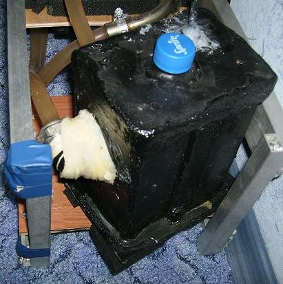

Что ж окончательно разочаровавшись в попытках быстро сделать приличный резервуар, я решил полностью изготовить его сам (это был уже 3-й резервуар). Порывшись в хламе, который скопился на балконе, удалось найти лист черной пластмассы газовую горелку и баллон газа, несколько переходников для шланга. И из всего этого добра я изготовил “стильный” черны куб выглядел он как будто бы его слепили из сами видите чего

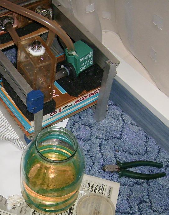

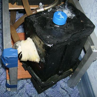

И проработал он, до того как я заметил, что он начал протекать опят теже 2 месяца прям мистика какая-то. На фото видны следы жестокой борьбы с протечкой с помощью бинта пропитанного эпоксидной, правда под бинтом невидно следов борьбы с помощью шерстяной нити пропитанной в эпоксидке (эти меры кстати позволили ему проработать еще примерно 3 месяца).
После того как под бинтом начали снова появляется капли жидкости

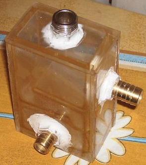

С этого момента я решил, что пора бы закончить делать тяп ляп и изготовить наконец-то нормальный резервуар. Для начала я купил на рынке метчик на1/2 за 70р. (к моему удивлению хоть что то, что я искал за все время на Подольском рынке было). Затем добавил в чертежи несколько доработок, и распечатал.
Дальше приложил листы к оргстеклу, закрепил скотчем и с помощью канцелярского ножа и линейки нанес чертеж на оргстекло
Распилив оргстекло, на нужные мне 11 деталей приступил к склейке оргстекла, хочу сразу дать совет лучше не пытаться склеивать чистым дихлорэтаном, а разбавить в нем немного стружки от оргстекла, иначе он так и норовит убежать со склеиваемой поверхности.

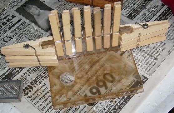

В тех местах, куда будут вкручиваться выходы для шлангов, я решил сделать оргстекло толще, и поэтому склеил его в 2 слоя, естественно перед этим выровняв края, которые после склейки было бы выровнять проблематично.
Как видите стекло, приобрело ржавый вид, из-за того, что я попытался склеить его дихлорэтаном без стружки, и мне приходилось несколько раз отрывать и снова его приклеивать для того, что бы оно склеилось по всей площади, далее я все делал им уже разбавленным со стружкой.

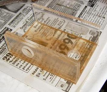

Идем дальше, приклеиваем сторону, на которой тоже будет нарезана резьба
Затем я просверлил пером на 18-мм 2 дырки и закрутил в них метчик гаечным ключом в итоге, после того как приклеил еще одну сторону, получилось вот что

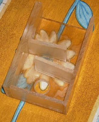

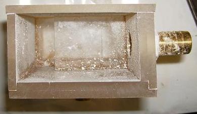

Далее я приклеил перегородки, которые должны помочь воздуху отделяться от воды и не давать образовываться воронке

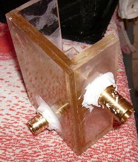

Я сделал перегородки слегка наклоненными для того, что бы пузырьки не скапливались под ними. Теперь до того как я приклеил заднюю стенку, я вкрутил на силиконовый герметик переходники для шлангов
Потому что если их вкрутить позже, то будет сложно удалить остатки герметика попавшего внутрь.

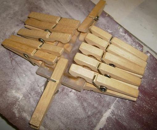

Для того, что бы выровнять получившуюся конструкцию я сделал следующий устройство взял лист шкурки и приклеил его к листу оргстекла, в итоге у меня получился небольшой шлифовальный, столик об который я выравнивал детали перед их дальнейшей склейкой.
Здесь видно как стал выглядеть верх конструкции после выравнивания

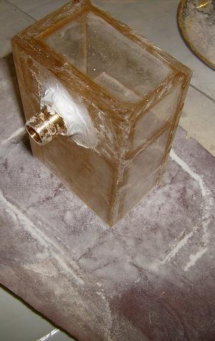

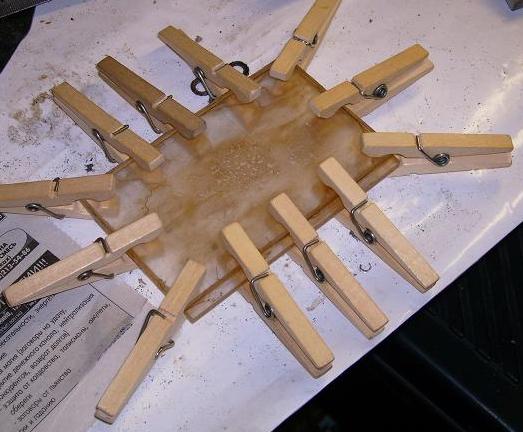

Потом я подогнал размеры верхней стенки и склеил ее в два слоя
Потом соответственно просверлил дырку на 18мм, прогнал метчиком резьбу и вкрутил бочонок и вклеил последнюю деталь в резервуар
Вот он готовый резервуар размером 125*80*50 мм осталось подождать 24 часа до полного высыхания конструкции.

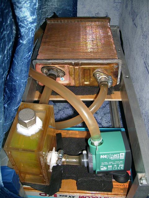

Ну что же дело осталось за малым установить резервуар и новую помпу
Конечно же, не забываем о пользе книг
Ну, вот все готово и работает
И больше никакой протекающей жидкости в районе резервуара
