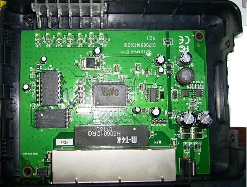

Плата Asus RX3041/g
После этого становиться доступна плата, на этом этапе стоит удостовериться, что ваш роутер сделан на той же плате.
Процессор Wave WP3221
В центре платы находиться процессор WP3221. Как ни странно, но datasheet на этот чип найти не удалось. Но изучив другие роутеры основанные на этом же процессоре, я пришёл к выводу, что максимальная его частота 175Мгц против 150Мгц в Asus RX3041.
