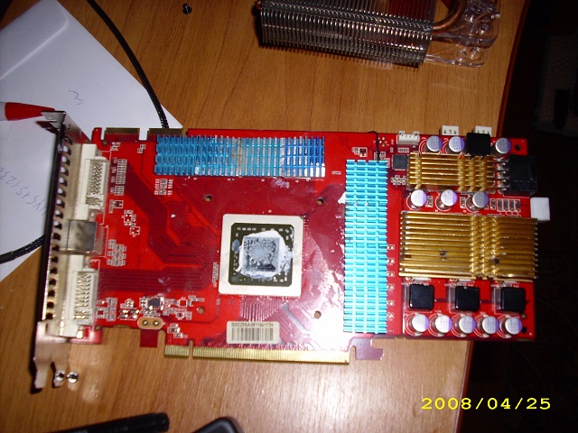

<br/> Покопался в завалах нашёл старый радиатор от моста материнки GA-M55S-S3 подходил отлично и по длине и по высоте, также нашёл титановские радиаторы на память. Берём ножовку по металлу и напильник, приступаем к работе. Чурез 2 часа получается вот такая штука:
<br/>[img border]
<br/>
Ну начнём. Имелась видеокарта Palit 4850 Sonic 512Mb, частоты повышены изначально до 685/2000МГц . Полгода сидел на ней, был доволени и непарился. Но как обычьно дурная голова рукам покоя недаёт, решил я её разогнать, Изначально гнаться отказывалась вчистую даже на 700 по ядру начинались зависоны в нагрузке, пощупал я силовую часть и ужаснулся, даже в простое палец держать было невозможно. Ну проблема найдена, проблему нужно решать.
[img border]
голая, охлаждение
[/img]
После этой модификации, карта пошла стабильно до 730 по ядру, по памяти те же 2100МГц. Большой радиатор посажен на КПТ8 и 2 самореза, маленький на АлСил 5, держатся отлично, прогреваются полностью и юыстро. Радиаторы на памяти по кромке видеокарты пришлось стачивать по высоте, т.к. мешали термотрубки основного радиатора. Также снял родной кожух со стандартной СО (у меня в бочине корпуса напротив видюхи стоит 120мм вентель.

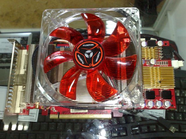

4. Стандартный вентель заменён на 120мм Floston Q series 1000об/мин
[img border]

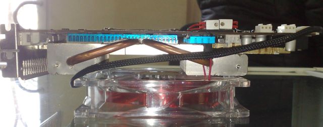

модификация охлаждения Palit 4850 Sonic 1
[/img]
[img border]
[/img]

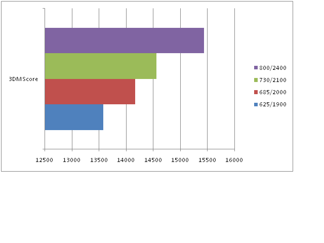

Разгон: Память на видюшке стоит Hynix по информации с сайта производителя допустимое напряжение 1.8-2.05в.
Были выставлены напряжения для 2D 1.295v/2.08v . 3D 1.325v/2.1v
На этих напряжениях были получены стабильные чатоты 800/2400. Я думаю неплохо, и дальше мучать карту как то уже боязно.
Со всеми изменениями сохраняется нормальный тепловой режим, максимальная температура в бублике неразу не переваливала за 70гр (в комнате около 25гр С )

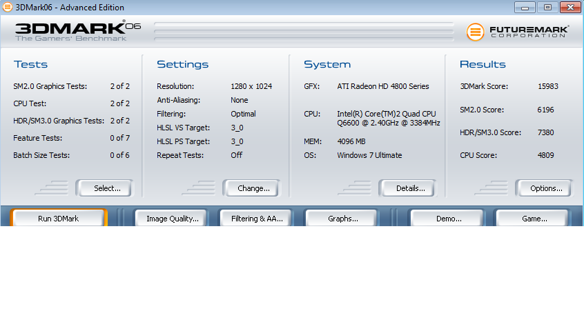

в 3D Mark 06 карта показала такие результаты
[img border]
3DM06 4850
[/img]

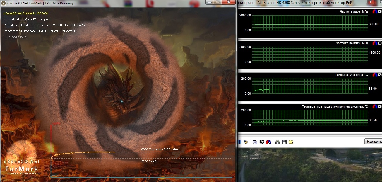

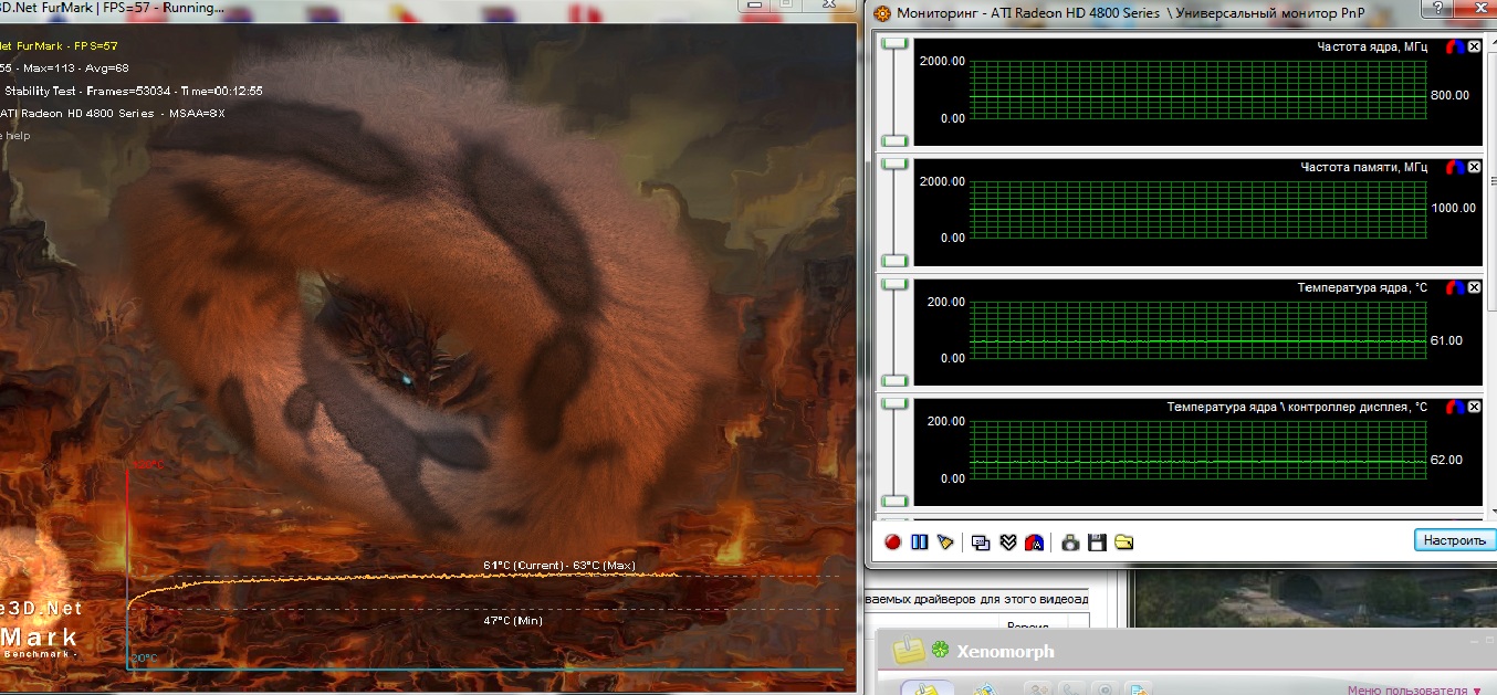

Поставил, наконец таки, новый радиатор на видюху Accelero S1, менчал о нём полтора года, ждал заказа месяц. Заодно заменил и на проце свой старенький TT BIG TIP 120VX на ASUS Triton 88 , но разговор не о прце.
Короткое отступление: Отгулял отпуск, прошёл месяц с того времени как поставил Аселеру в резерв, вышел на работу с нехилого бодуна, всё похмелье ссняло как рукой после того как увидел заветный блистер, весь день как на иголках, и докучи под конец пришёл друган, ну естестаенно отметили/похмелились
, пришёл домой распаковал, а он блин невлазит, покурил, выпил. Ножёвку по метталлу в руки, покромсал корпус и заглушку видяхи.......
Чёт я отвлёкся, короче кое как поставил, припаял обратно вольтмод. Ну что тут говорить, смотрим скриншоты:
Отзывы и предложения сюда https://forums.overclockers.ru/viewtopic.php?f=25&t=307501&start=20 [/img]
4850+Accelero S1 vMod Gpu 1.325v 800MHz 120мм 1000об/мин
[img border]
4850+Accelero S1 vMod Gpu 1.325v Mem 2.1v 800/2400 120мм 1000об/мин
[/img]
3DM06 Q6600@3.4ГГц 4850 800/2400
