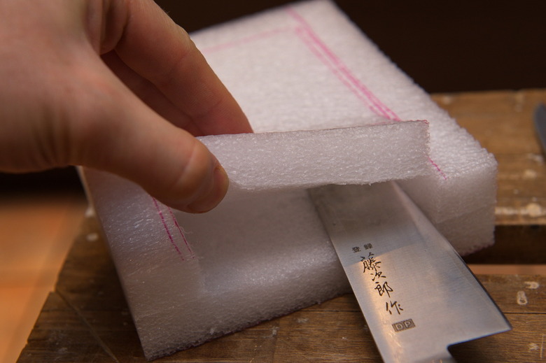

  Сказано-сделано. С работы утаскивается  толстый-претолстый кусок пенополиэтилена, в которое было упакованно ценное оборудование (упаковка быглядела столь жЫрно и богато, что встроенный плюшкин не позволил мне её просто выкинуть), заныканной после разупаковки, а дома из оного:
1. размечается будущий наполнитель 5.25" отсека (толщина полностью совпала с имевшимся ODD)
2. вырезается острым ножом по размеру чуть больше ODD (чтобы не болтался внутри сервера потом)
3. потрошится для помещения внутрь тестового (близкой модели) 3.5" девайса (с размером выемки чуть меньше 3.5" по ширине, дабы хард не крепить там больше никак)
4. начиняеться означенным девайсом и дорезается (полиэтилен, не хард!) "по месту"
5. инсталлируется в комп на предмет тестирования таким образом, каким бы это было в сервере (без особого обдува)
6. винт грузится дефрагментацией и мониторится температура в течении 8 часов работы в системнике
  Итого: жёсткий толстый пенополиэтилен, несмотря на нерегулярный размер ячеек имеет демпферирование вибраций и шума чуть меньше, чем никак. Гадкий хард, исполнявший роль системного для NAS`а отлично гудит через пенополиэтилен. Попробую позжее вырезать под ним и с боков углубления, чтобы "вывесить" его на тонких рёбрах - не с целью охлаждения, а снижения жёсткости крепления харда и, следовательно, уменьшении передачи вибрации на стенки корпуса.
  Температура харда под нагрузкой составила всего 40-42о С, что не есть особо много и даже очень нормально. Теппература в помещении в момент тестирования 22-23 градуса. Т.к. и летом в помещении сохранится та же температура, то специальных мер по охлаждению винчестера принимать не стану.

...обводим...
режем...
примеряем и подравниваем
оцениваем толщину: идеальное соответствие размеров и формы утки относительно утятницы
примеряем хард
оцениваем глубину будущей выемки
размечаем
режем
результат
пробная инсталляция
тестирование
