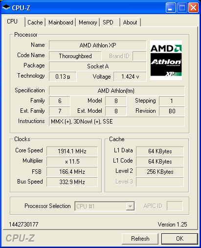

До переделки он обычно работал у меня как –
Обратите внимание на рабочее напряжение ядра процессора.
Как думаете, это хороший показатель его дальнейшего разгона?
Что ж, проверим.
