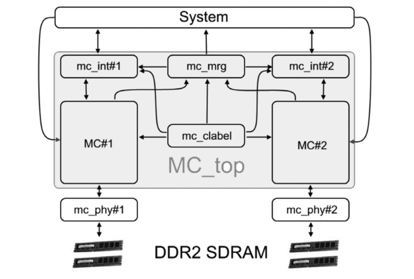

Обычно для реализации многоканального режима работы устанавливают несколько рассмотренных нами одноканальных контроллеров памяти. Как, например, двухканальный контроллер памяти Эльбруса S2 включает по сути два отдельных контроллера памяти, находящиеся в одном блоке.

В подсистеме памяти чаще всего различают три частотных домена: системный домен, домен контроллера памяти и домен самой памяти. Пример представлен ниже.
Решение проблемы синхронизации включает в себя следующие вопросы: какие тактовые частоты будут у доменов и каким образом они будут взаимодействовать в совокупности. От этого будет зависеть задержка обращения в память и максимально допустимая частота памяти, ведь частота контроллера памяти может её ограничить. Итак, синхронизация подсистемы памяти влияет на её эффективность.
