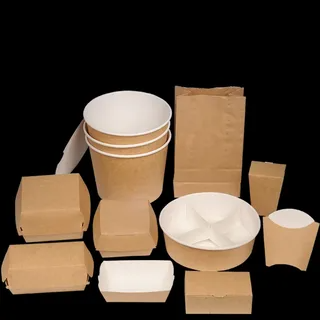

В то время как в основном стартапы сосредоточились на разработке биоразлагаемых разновидностей пластика, которые необходимо синтезировать с нуля, Bpacks перерабатывает отходы деревообрбатывающей промышленности в упаковочный материал, в частности, кору деревьев. По подсчетам экспертов, годовой объем отходов деревообрабатывающего производства составляет от 300 до 400 миллионов кубометров, и именно эти отходы команда предпринимателей и ученых Bpacks решила превратить в полезный упаковочный материал. Предлагаемый командой Bpacks поцесс переработки таких отходов аналогичен тому, который используется при производстве пластмасс. Он начинается с компаундирования отходов, после чего материал превращается в гранулы или листы. Из них можно формовать твердый упаковочный материал с помощью обычных методов, таких как литье под давлением или термоформование. Гранулы, изготовленные из древесной коры аналогичны гранулам пластиковых материалов. Поскольку производство повторяет процессы, используемые при производстве пластмасс, переход на новый материал не требует значительных капитальных затрат на смену оборудования.
Используемые в настоящее время биоразлагаемые пластики состоят из полимеров, таких как полимолочная кислота (PLA) или полибутиленадипат-ко-терефталат (PBAT), которым требуется от одного до двух месяцев, чтобы в конечном итоге разложиться на воду и углекислый газ. Однако упаковка, изготовленная из древесной коры, разлагается на компост и добавляет ценные питательные вещества в почву, говорится в пресс-релизе Bpacks.
Проведенные исследования показали, что антимикробные свойства, присутствующие в экстрактах коры, также помогают снизить выбросы углекислого газа при компостировании. В частности, было обнаружено, что материал Bpack выделяет в шесть раз меньше CO2 по сравнению с обычными биоразлагаемыми пластиками.
