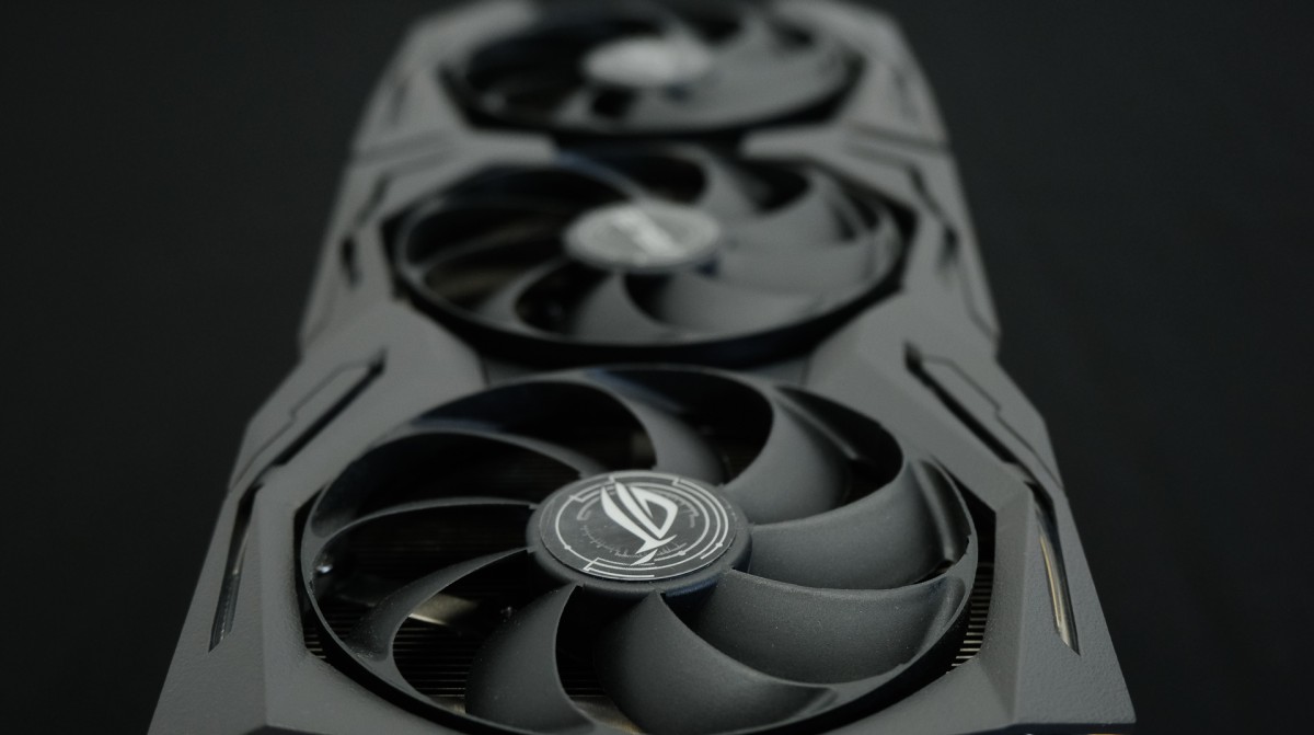

В простое вентиляторы останавливаются полностью - карта становится абсолютно бесшумной. Агрессивная форма кожуха системы охлаждения одинакова на большинстве карт серии ROG STRIX, но от этого хуже она не становится - узнаваемый образ, стабильное качество.
Хитрая форма крыльчатки axial-tech с замкнутыми в кольцо краями лопастей по замыслу создателей должна обеспечить большее воздушное давление.
Три вентилятора выглядят избыточно на видеокарте с тепловыделением меньше 200 Вт, проверим догадку в тестах.

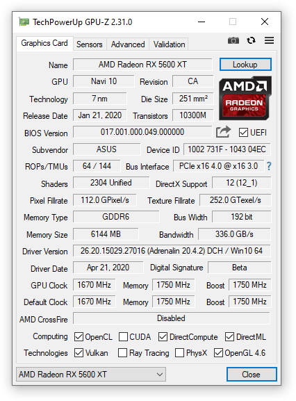

Обозреваемый экземпляр ROG STRIX RX 5600 XT оказался из ранних партий, версия BIOS содержит частоты ниже заявленных. Проверим параметры работы видеокарты в такой конфигурации.
В качестве повторяемой нагрузки использую Fire Strike Ultra Stress Test из пакета 3DMark.
Проблем со стабильностью ожидаемо не возникло, 150 Вт лимита мощности более чем достаточно для таких скромных частот. Проанализируем полученные с датчиков данные в приложении Generic Log Viewer.
График частоты, напряжения и энергопотребления видеочипа.
Частота графического процессора ниже 1600 МГц на протяжении всего теста. Низкое рабочее напряжение в 860 мВ позволило среднему энергопотреблению видеочипа остаться меньше 100 Вт, приятно, но более высокий частоты обрадовали бы покупателя больше.
График температур видеочипа и памяти, график скорости вращения вентиляторов. На фоне низких температур и энергопотребления довольно странным смотрится режим работы вентиляторов с частотой вращения в 1600 оборотов в минуту. Показатели температур больше похожи на жидкостное охлаждение: пиковая для видеочипа - 49°, для памяти - 60°. Температура окружающего воздуха поддерживалась в промежутке 24-25°.

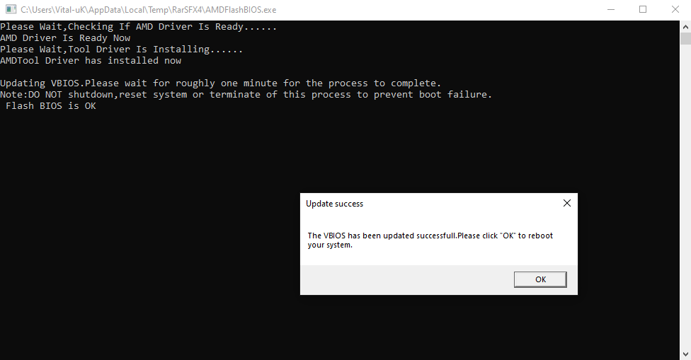

Обновление BIOS

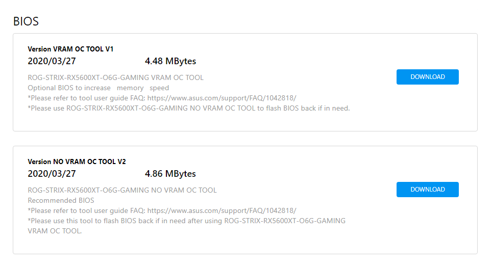

Получить из магазина вариант с неактуальной версией BIOS - вполне реальная ситуация, многие производители уже разослали крупные партии по магазинам к моменту решения AMD повысить рабочие частоты RX 5600 XT. Для решения этой проблемы ASUS разместила на своём сайте приложение обновления прошивки для ROG STRIX 5600 XT.
Интересным моментом выглядит наличие сразу двух вариантов BIOS: один с заявленными в спецификациях частотами, а второй с дополнительно увеличенной частотой памяти. Какие могут быть сомнения - конечно опциональный с разгоном памяти!

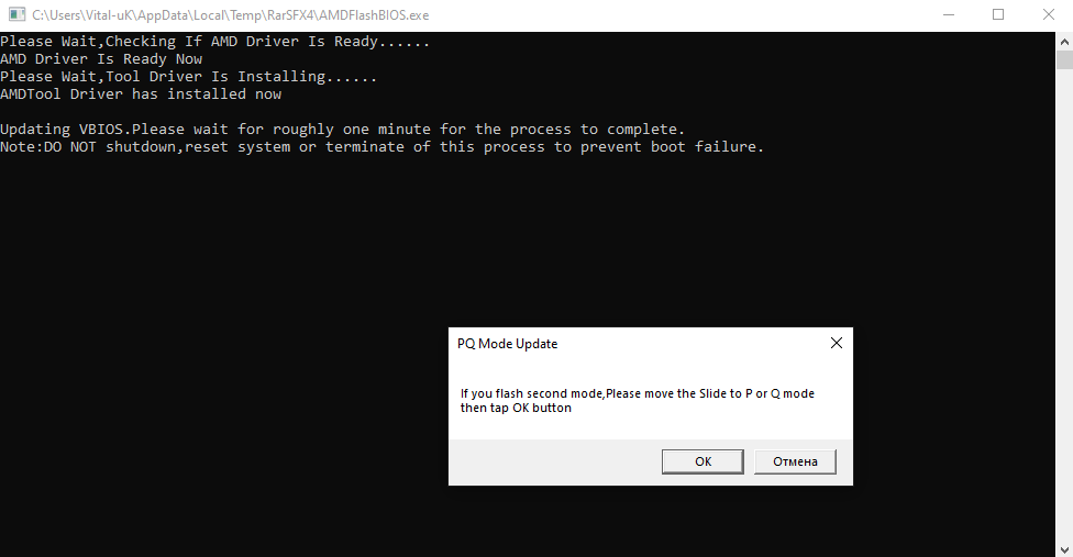

Процесс прошивки прост до неприличия: запустить скачанный exe-файл, перезагрузиться, повторить для второго положения переключателя. Естественно, не стоит выключать или перезагружать ПК в те недолгие несколько секунд, когда идёт непосредственно прошивка.

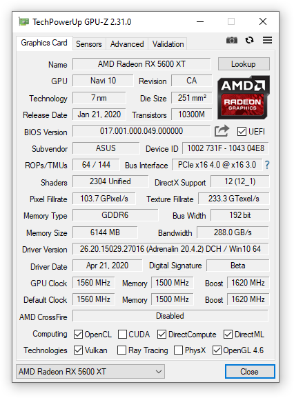

"P" положение после обновления.
"Q" положение после обновления.
Вот теперь заявленные частоты достигнуты, а по памяти получен очень приятный бонус в 2000 МГц эффективной частоты. Стоит отметить, в новой версии BIOS прописано ограничение мощности в 180 Вт.
