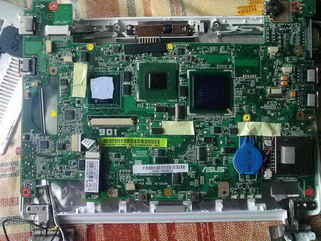

1)Мать Асуса еее901
(кликните по картинке для увеличения)

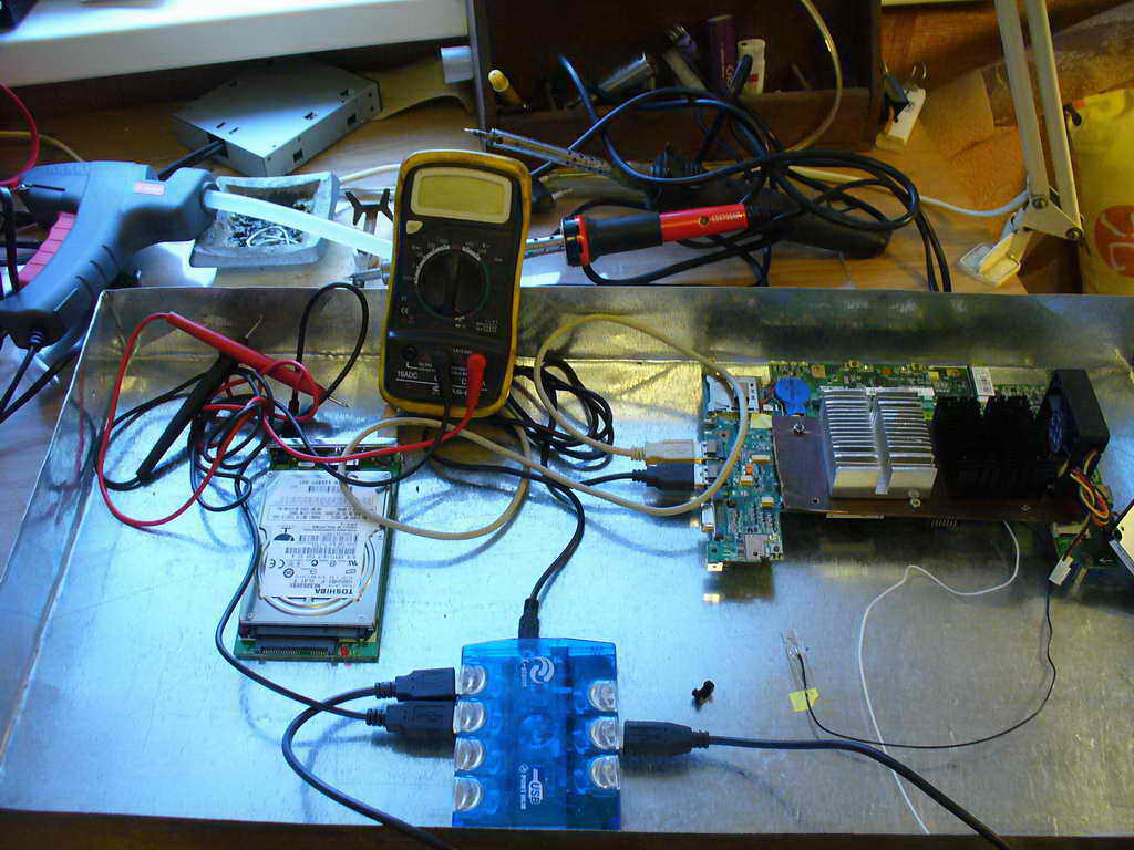

Систему охлаждения меняем однозначно… даже Атом с его ничтожным тепловыделением закипит в замкнутом деревянном корпусе. Отверстия отмеченные желтым были задействованы для монтажа системы охлаждения. Через красные - мать крепилась к корпусу. все их пришлось рассверлить для удобства монтажа.
Самодельная система охлаждения состоит из листа меди, прикрученного 4мя винтами и пары радиаторов посаженных на нее на термоклей. Контакт с Компонентами материнки осуществлялся через штатные асусовские термопрокладки. Плюс на всякий случай был установлен маленький вентиль, подключенный на контакты материнки, вместо штатной ноутбучной турбинки.

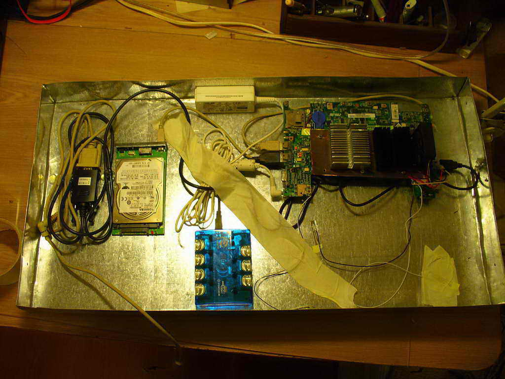

А)Внутренний корпус = мать и ее бп + хдд + усб хаб + переходник усб-сом
Внутренний корпус изготовлен из нержавейки. Мать поставлена а ножки, хаб и бокс для hdd посажены на клей

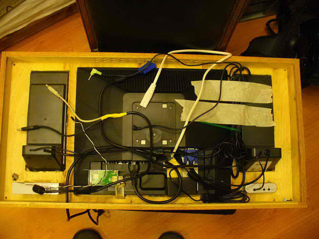

Б)Внешний корпус = монитор +тачскрин + колонки + кртридер + IR
Лицевая сторона изготавливалась уже не только с помощью глазомера…
В 12мм фанере было выпилено отверстие под тачскрин. Из расчета , чтоб тач составлял единую плоскость с фанерой. С внутренний стороны был сделан паз под монитор. Корпус монитора не разбирался, только ножку скрутил. С Обоих Сторон проделаны отверстия под колонки, под левой разъем под IR, под правой картридер. Левее кнопка вкл/выкл.
После чего все было посажено на мега клей)

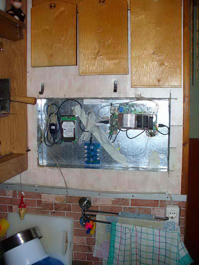

5)монтаж
Внутренний короб в стене

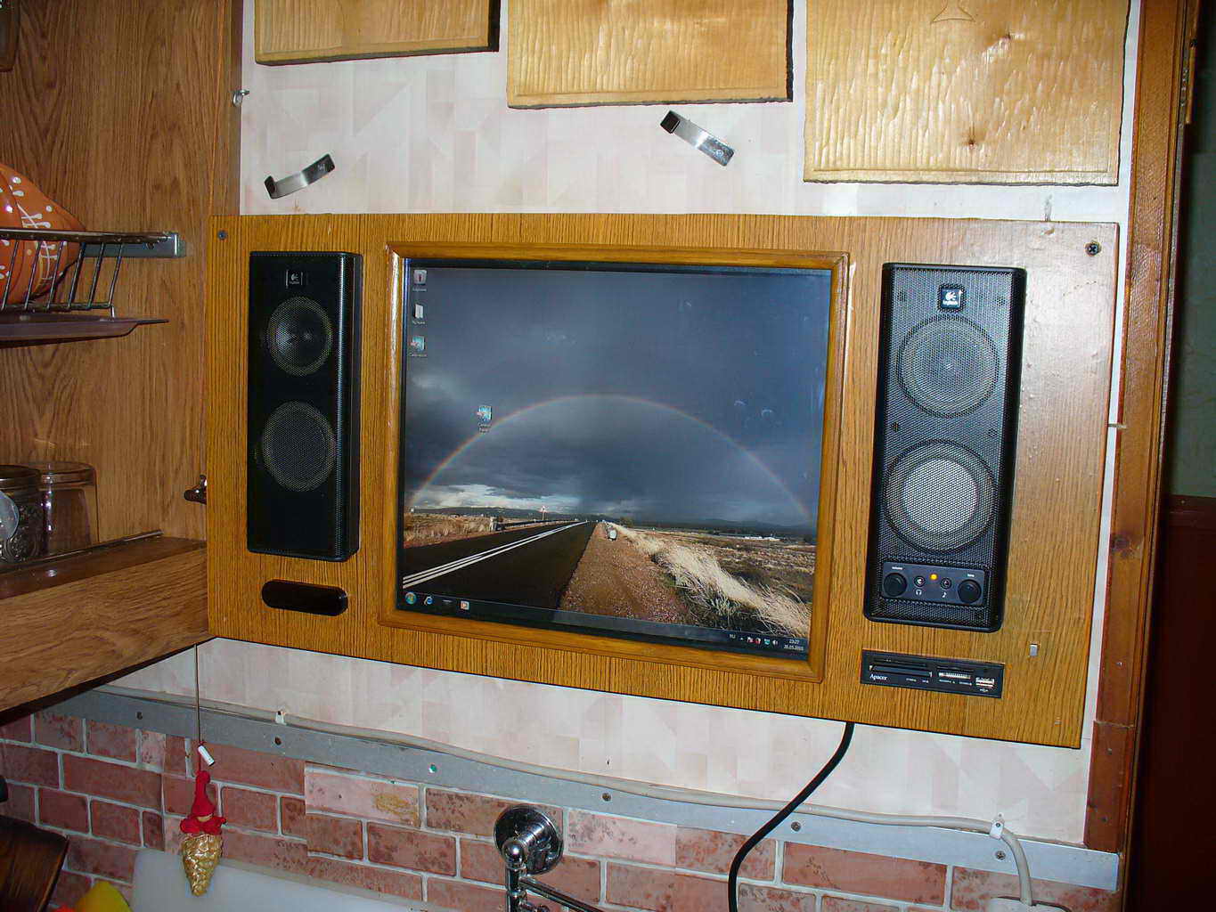

И вот оно! Лицевая панель оклеена самоклейкой, вокруг монитора декоративная рамочка)
По итогам атом признан не таким уж и тормозом… при рисование пальцем никакой задержки, рукописный ввод пальцем тоже работает на ура) играет музяка… киношка крутится... вафельная сеть работает) Управление виндоуз меда центром (который на атоме притормаживается) через пульт ДУ проходит на ура)

1)Мать Асуса еее901

5)монтаж
