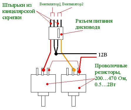

(кликните по картинке для увеличения)
"Реобас" на проволочных резисторах
Схема соединений "реобаса" на резисторах (дополнено)
Для связи пишите в ЛС
