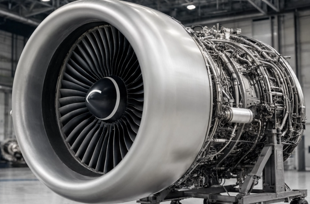

Такое решение, аналогичное американскому GE9X, обусловлено колоссальной мощностью: при передаче десятков мегаватт через зубчатую передачу потери энергии становятся слишком велики, а отвод тепла превращается в самостоятельную инженерную проблему.
В мире авиадвигателестроения существуют два подхода к соединению вентилятора и турбины. Редукторная схема позволяет вращать вентилятор медленнее, чем турбину, — так работают двигатели семейства Pratt & Whitney GTF. Однако для ПД-35, рассчитанного на тягу 35–40 тонн с вентилятором диаметром около 3 метров, пермские конструкторы выбрали прямой привод.
Изображение: Reve Art
Объяснение простое, но технически ёмкое: при передаче мощности порядка 50 МВт даже редуктор с высоким КПД неизбежно превращает часть энергии в тепло. Нагреваются шестерни и масло, а отводить это тепло становится всё сложнее с ростом мощности. Требуется более тяжёлая и сложная система охлаждения, что снижает эффективность и надёжность.
Интересно, что к аналогичному выводу пришли и американские инженеры. GE9X, разработанный для Boeing 777X, также построен по прямой схеме при вентиляторе диаметром 3,4 метра. У GE9X степень двухконтурности — около 10:1, у ПД-35 — 11:1. Высокая степень двухконтурности означает, что большая часть воздуха проходит через внешний контур, создавая тягу с меньшим расходом топлива на крейсерском режиме.
Таким образом, ПД-35 и GE9X представляют собой один инженерный подход для сверхтяжёлого класса, а PW1000G — другой, для меньших мощностей. Отказ от редуктора у ПД-35 — не упрощение ради экономии, а осознанный выбор, продиктованный физикой. При десятках мегаватт лишние «зубья» становятся источником тепла, которое надо рассеивать. И порой самый сложный инженерный выбор — решить, какой механизм в двигателе лучше не иметь. Это делает конструкцию проще, легче и надёжнее, но заставляет мириться с тем, что турбина и вентилятор не могут работать каждый на своих оптимальных оборотах.
