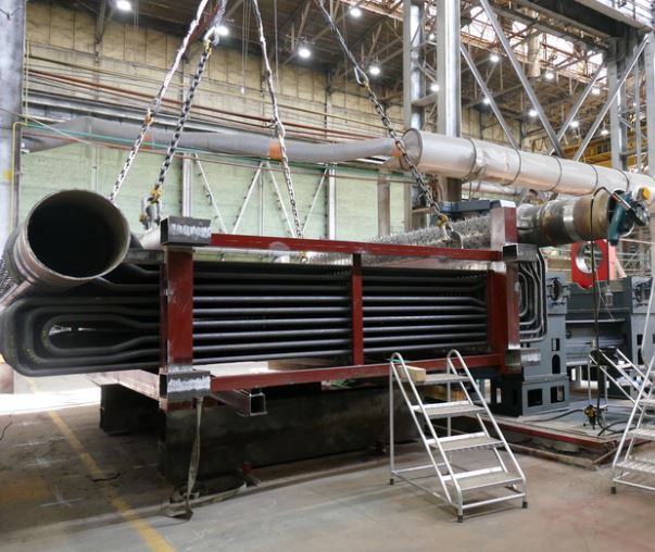

Завод «Уралхиммаш» завершил производство блока пароперегревателя для российского лидера по выпуску газовой серы. Оборудование весом 22,5 тонны предназначено для обновления производственных мощностей заказчика и повысит надёжность и эффективность технологической линии.
«Уралхиммаш» отгрузил заказчику блок пароперегревателя — ключевой элемент для модернизации производства крупнейшего в России предприятия по выпуску газовой серы. Оборудование призвано увеличить износостойкость агрегатов, поднять производительность линии и обеспечить бесперебойность технологического цикла.
Изображение: sinara-group.com
Пароперегреватель — компонент котельной установки, выполняющий функцию осушки и дополнительного нагрева пара за счёт теплообмена с высокотемпературными газовыми потоками. Удаление конденсата повышает эффективность процессов и даёт прирост тепловой энергии. Аппарат спроектирован для эксплуатации при температуре рабочей среды до 600°C.
В состав конструкции входят два коллектора, система гнутых труб-змеевиков и опорная рама. Змеевики из труб диаметром 51 мм с толщиной стенки 3,5 мм упакованы с минимальными межтрубными зазорами из-за нестандартных габаритов коллекторов. Сборка велась одновременно в горизонтальной и вертикальной плоскостях. Длина каждого коллектора достигла 5,6 м, общая масса изделия — 22,5 т.
Гендиректор «Уралхиммаша» Сергей Гавриков подчеркнул, что взаимодействие с заказчиком строится на глубинном анализе его производственных задач и совместном поиске оптимальных решений. В частности, для будущих поставок предложено изготавливать коллекторы из кругов с дополнительным сварным швом вместо дорогостоящих поковок. Такая замена сократит материальные затраты на 30–40%. Параллельно инициирована конструкторская доработка для наращивания поверхности теплообмена, что повысит эффективность оборудования. Такой подход превращает завод из поставщика в технологического партнёра, участвующего в развитии производственной базы клиента.
